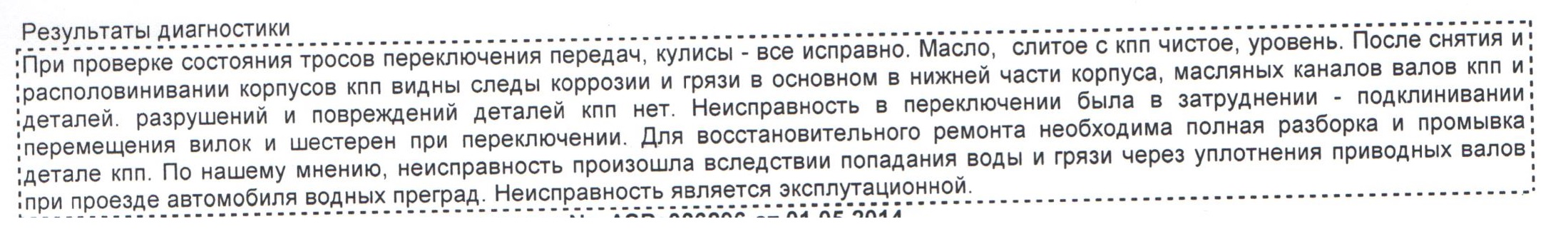

пока у меня есть только это....без подписи и печати, это комментарий инженера по гарантии на открытом заказ-наряде

Фразой, что вода попала через уплотнители в коробке они сами подписали себе приговор, ведь преодолевание водных преград эксплуатацией не запрещено. Жалко без печати. Разрешилось у вас?
