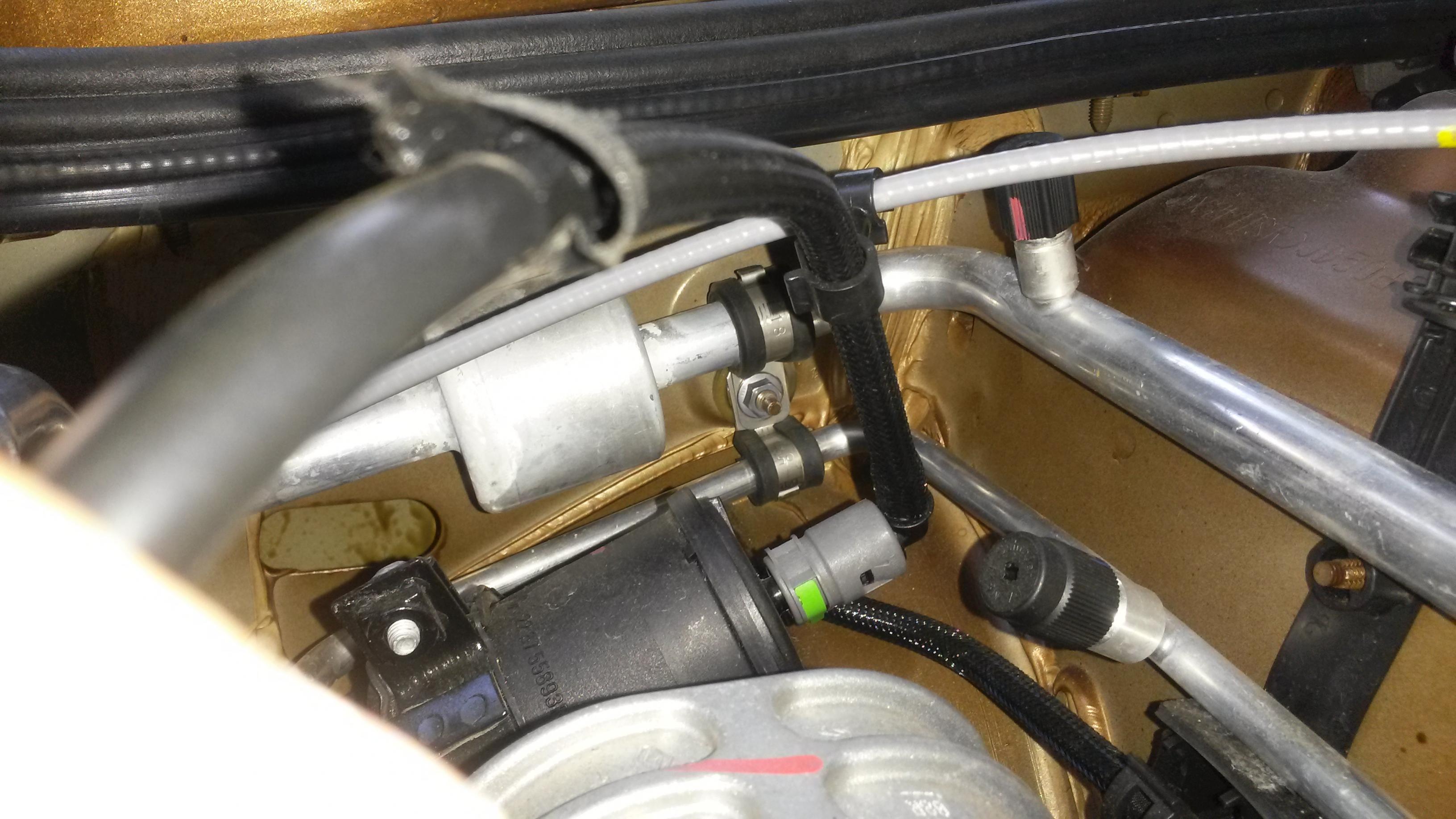

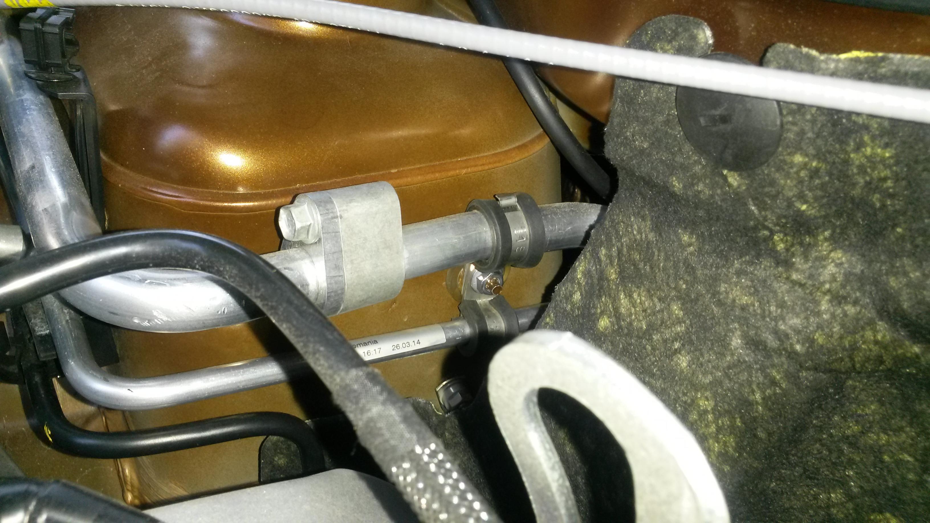

Сообщение от Cutlass
Дергаю их (трубка кондея в двух местах и еще хренюшко одна) -сидят, не шелохнутся. Однако-вырезаю и подкладываю резиночки - о, хвала халве!! Барабашка исчез!!!
Спасибочки большое. Больше в Петровский в Жулебино и ехать не хочется по сервису.

Две небольшие проблемы были, катался металлический предмет в консоли где ручник, и мерзкий шум вибрации в правой части торпеды, причем проявилась не сразу. Машина новая и поехал к дилеру. По консоли нашли забытую на заводе головку от ключа. А по поводу вибрации(шума) в правой стороне торпеды, главный по тарелочкам (сервису, который имел опыт с начала производства дастера) сказал, что так и должно быть. Короче во мнениях по этому поводу не сошлись, спорить не стал, забрал машину и уехал. Пустячок, а неприятно.
О! ДУША! Я как-то не подумала об этом....Но хорошо, что не *опа
Так вибрацию-то прибили сами, в итоге? Главная засада-что при открывании капота ничо не слышно криминального-шум дрыгателя и прочие тарахтения штатные все глушат, а при заглушенном двиге когда сам дергаешь все рукми-барабашку можно и не выдернуть, как у меня. Те 3 места, которые оказались барабасчатыми, никак вообще на криминальные не тянули, все сидело в гнездах оч плотно, я когда сувала  ) резинки-прям так с усилием, да. А в итоге-победа и пряник!
Ага прибил, наслаждаюсь пряниками (тишиной) в салоне. Подложил под хомуты которые удерживают трубки кондиционера под капотом с правой стороны), привернуты гайкой к корпусу в двух местах. Под рукой были прозрачные силиконовые прокладки, сначала 3/4, сверху 1/2. Проблема ушла. Хомуты из двух частей разъемные, поэтому снимать и ставить удобнее.Еще раз большое человеческое спасибо.

Ну я не готов откручивать опору, я проложил резинки под хомуты, как предложила Cutlass трубки прикручены были намертво и не болтались. Вот фотки хомутов.

[QUOTE=Nickolas;564990]Ну я не готов откручивать опору, я проложил резинки под хомуты, как предложила Cutlass трубки прикручены были намертво и не болтались. Вот фотки хомутов.[/QUOTE
у Вас трубочки изначально не болтались, или только после улучшайзинга?
Изначально не болтались. Мне кажется слишком тонкая внутренняя толщина резины у хомутов. ИМХО брак, поэтому и вибрация у кого-то есть, у кого-то нет.
