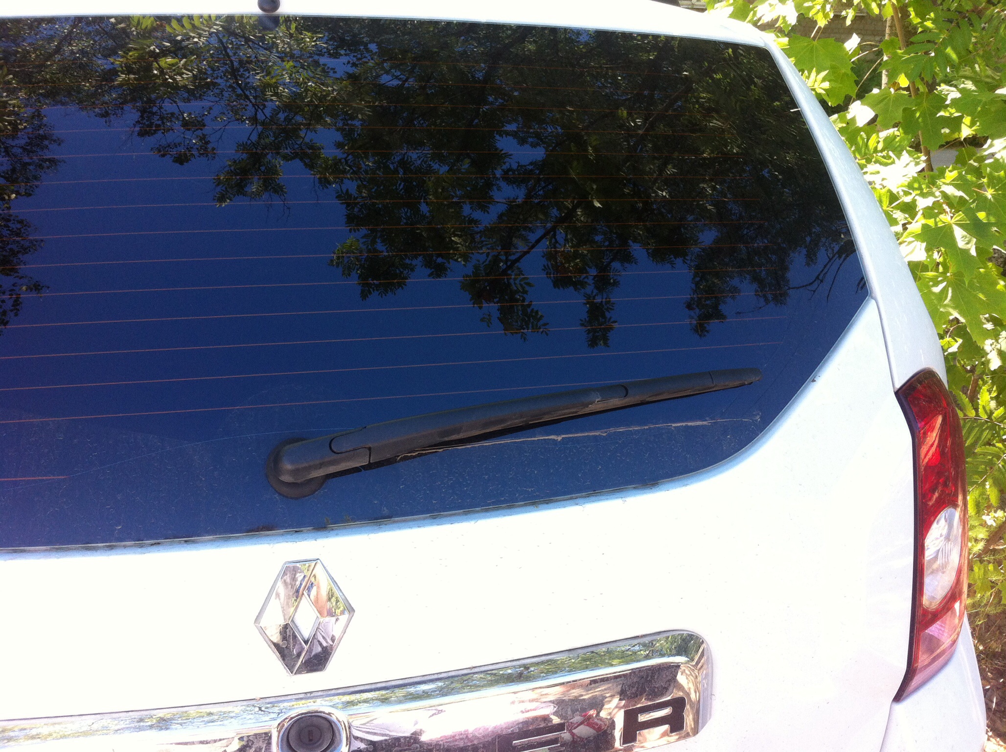

с работы напишу более подробнее: брал в Экзисте - схема у немцев LZparts
Код реле в Экзисте: Vemo V15-71-0020. Схема во вложении.
Сегодня установил реле. Всё работает.
Но есть особенности. Может кто подскажет почему так:
1. Когда дворник прижат к стеклу, то щётка делает взмах и потом пауза. Если поднять дворник, то режим будет таким: два взмаха и пауза, два взмаха и пауза.
2. Дворник перестал (при выключении) вставать в крайнее нижнее положение. На фото видно. Не напрягает, но интересно.

Сообщение от aca300
Реле не имеет обратной связи со стеклоочистителем. Оно включает мотор на определенное время. Когда щетка не прижата к стеклу, она движется быстрее и успевает проскочить на второй взмах.
Сообщение от aca300
Похоже отсутствует режим электродинамического торможения. Связано это с конструкцией реле или со схемой его включения сказать не могу. Чтобы стеклоочиститель останавливался в определенном положении обмотка ротора электромотора должна замыкаться накоротко в момент остановки. В штатной схеме это делает подрулевой переключатель совместно с переключателем внутри редуктора стеклоочистителя.
---------- Добавлено в 22:19 ---------- Предыдущее написано было в 22:07 ----------
На первом видео работа с тормозом, на втором без тормоза. Довольно наглядно. При работе без тормоза даже проскакивает на второй взмах.

Сообщение от aca300 Посмотреть сообщение
По первому пункту не скажу... а по второму заметил следующее: чем жарче - тем выше останавливается дворник! Был один раз глюк - оставил на солнце и дворник не останавливался вообще, ни в каком положении переключателя... Думал реле на замену - машина остыла и всё нормализовалось.

Сообщение от Sunder_UA
Это подтверждает отсутствие торможения, чем меньше сила трения, тем дальше проскакивает щетка.
