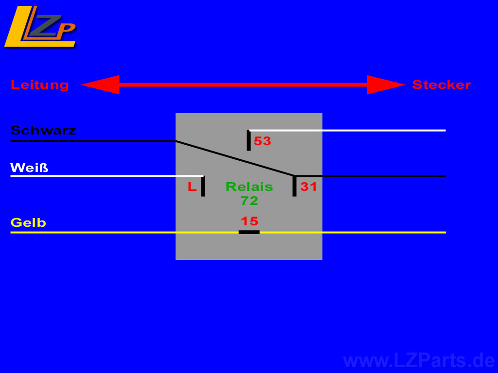

Sunder_UA,Если не затруднит - подскажи что за реле, от чего, где брал или заказывал, как подключал или схему подключения.
с работы напишу более подробнее: брал в Экзисте - схема у немцев LZparts
Код реле в Экзисте: Vemo V15-71-0020. Схема во вложении.

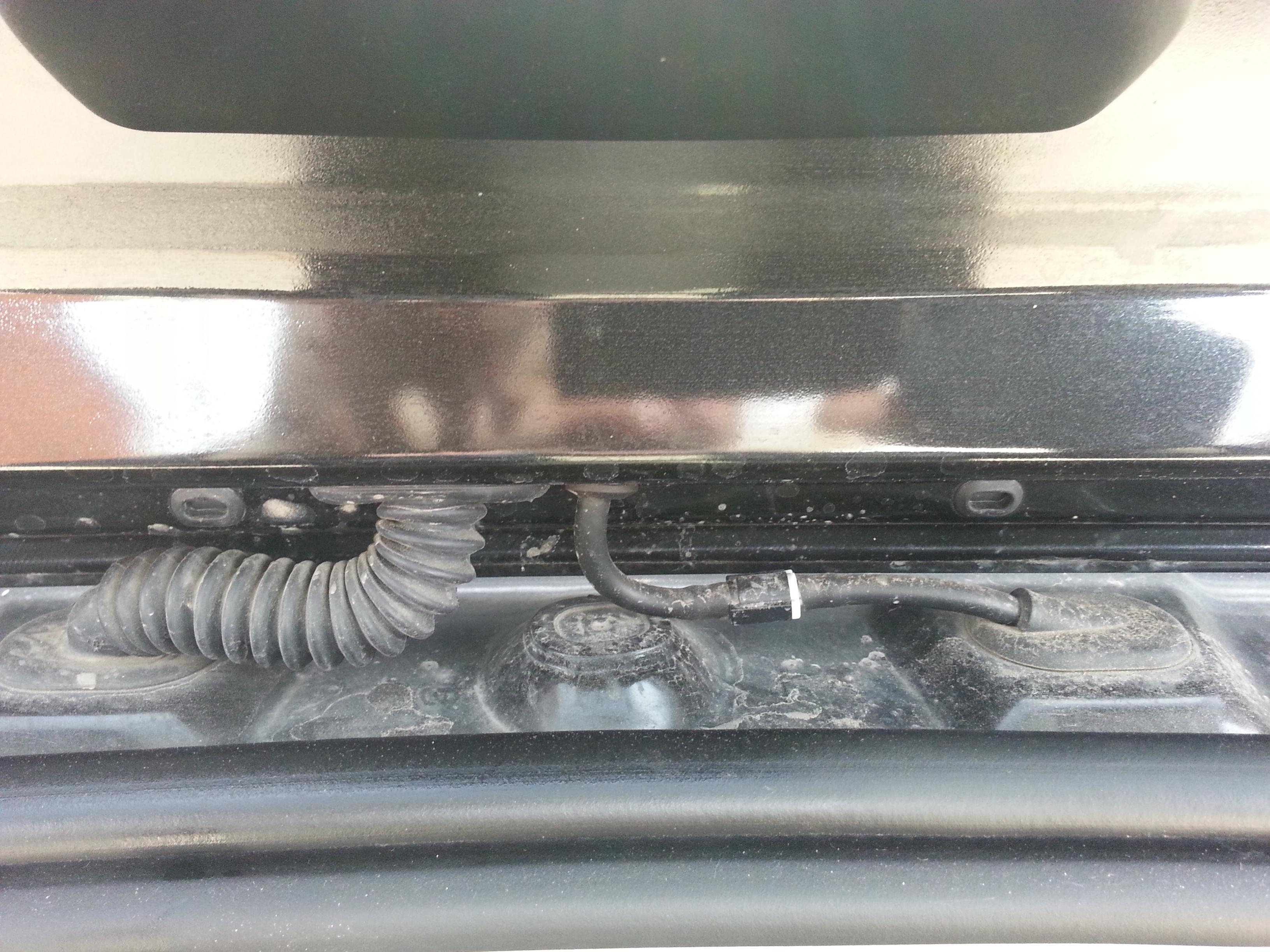

Поднимаете заднюю дверь и вверху,в районе стоп-сигнала увидите чёрную трубочку подвода омывайки.Разрезаем её в середине и вставляем клапан.Там ещё
стрелкой указано направление потока жидкости.Вот и всё!Если не забуду,то завтра сфоткаю.

Вот сфоткал -клапан на месте...

Судя по фото хомуты устанавливать не требуется. Герметичность обеспечивается?

да, хомуты не нужны-не то давление.

Я туда от 8-ки установил - места хватает, ниче не цепляет и в наличии везде есть.

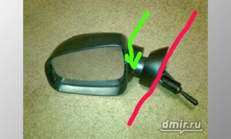

Всем доброго времени суток,никто не задумывался о накладке аэродинамической на зеркало, чтобы грязь на стекло не летела? Есть одна задумка,завтра сфотографирую зеркало,попробую обрисовать задумку)

Нет,там верхняя часть закидывает,она под углом к стеклу направлена и от неё брызги летят как раз на стекло,если угол выпрямить то думаю будет меньше лететь.Трудно на пальцах объяснить,нужно показывать.

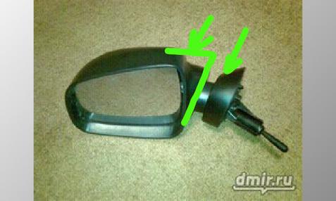

Попробую на пальцах,на первом рисунке красным обозначена поверхность стекла,зеленым направление движения грязи летящей из под колес встречного или попутного автомобиля,на втором рисунке образно показан обтекатель,видно что поток не встречает сопротивления не преломляется и движется параллельно стеклу,следовательно,в теории стекло должно оставаться чистым)

Вариант... Wolf714, можно для эксперимента вырезать нахлобучку из какого-нибудь пластикового пузырька и на скотч прилепить.
Еще заметил, что капли на стекло летят и с нижнего края зеркала. Видел, правда не помню на каком авто, снизу зеркала выступ, который отводит воду к внешнему углу. Хочу попробовать что-то аналогичное приклеить.

Сообщение от Sunder_UA Посмотреть сообщение
скопировал идею, все работает именно так как описал первопроходец, расходы на материалы для Ижевска 500р за реле
