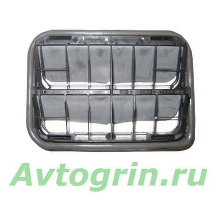

господа из южных регионов. Говорю вам что вытаскивания этих заглушек может у вас и помогают но у нас в -30 все обмерзает и ничто не помогает

Сообщение от ab294
Может быть,может быть...Но там и без них полно разного рода пустот по которым может идти воздух.Если Вам повезло,значит это судьба.Но не всем везёт после удаления этих заглушек.В том числе и мне.
Где там полно пустот? Покажите на фото.
На левом борту только там, где механизм ремня безопасности установлен. Но и там AFAIK перекрыто.
В любом случае, устранение этих больших заглушек облегчает отток воздуха.

Сообщение от Ворчун2014
Заслонка рециркуляции к кондею отношения не имеет. Рычажок под крутилкой скорости вентилятора в каком положении?
На счёт заслонки спорить не буду,а на счёт рычажка,всегда имею привычку читать для чего служит та или иная кнопочка.Если будет спокойнее,то забор с улицы.
---------- Добавлено в 23:04 ---------- Предыдущее написано было в 22:55 ----------
Тяги на этих клапанах на стоящей машине нет и быть не может! Потому как устроены они по типу выпускного клапана у противогаза - тонкая резинка, в одну сторону воздушный поток пропускает, при движении в обратную сторону - прижимается к решетке и перекрывает отверстия. Абсолютно идентичное устройство и работает в одну сторону - из салоны открываются, а снаружи воздух не пропускают.
В том то и дело,что тяга должна быть как при движении,так и на стоячем авто.Чуть выше ссылка на видео как работает этот клапан на десятке.Так он должен работать на всех автомобилях.Будет закрыт тогда когда включена рециркуляция воздуха,закрытый цикл-только салон.
Мы щас о разном, наверное. Я о клапанах которые под бампером задним (один в кармане, где домкрат, второй за панелью обшивки в багажнике). Открываться они ничем не могут, там вообще никаких подвижных частей нет.
Да нет,об одном и том же говорим.Вот здесь показано как они работают,в самом низу есть видео,досмотрите до конца.И там видно,что авто стоит,а при включении вентилятора печки клапан открывается,ну и соответственно при выключении закрывается.
Как это открываться не могут?
Они открываются потоком воздуха из салона наружу. Т.е. если в салоне давление чуть выше, чем наружное (за счет нагнетания воздуха вентилятором), то клапана открываются.

Сообщение от Iron
В смысле никаких механических/электрических открывашек у них нет. Тупо кусок резины. Закрываем дверь - открываются выпуская лишний воздух, ну или от вентилятора.

Сообщение от Iron
Это вы зациклились а заглушках.
Я же спросил "Где там полно пустот?". И на фото видно, что на внутренних бортах практически нет отверстий, кроме тех, что заклеены, через которые мог бы свободно проходить воздух. Если какие-то и видны, то весьма малого диаметра.[C4OLOR="Silver"]
Вы спросили,я ответил.Если на то пошло,то весь кузов пустой.Попробуйте не отдирая заглушек закройте дверь и послушайте как отрабатывает заслонка.Значит есть и другой путь прохода воздуха в кузове.

Сообщение от ab294
Так никто ж и не утверждает, что салон герметичный. Естественно есть и другие пути для воздуха.
Но речь о том, что устранение заглушек облегчает/ускоряет отток воздуха из салона.
Лично я в этом убедился на собственном опыте.

Седня ездил-ездил - бах! запотели задние боковые стекла. Еще и инеем покрылись. Но у меня знаю отчего: на водительском коврике салфетка валяется (типа коврик для коврика), мокрая вся ессно, а на улице 13-14 град. Пока на заправке стоял влупил печку на 4-ю скорость "ноги-морда", центральные воздуховоды в потолок, боковые - на стекла. Начали оттаивать понемногу. Так, что все выносит, все дует (заглушку где домкрат отрывал).

Сообщение от Iron
P.S. В продолжении спора смысла не вижу.
Да нет,спора ни какого нет.Просто каждый высказывает своё мнение.

Сообщение от ab294
.Конечно не плохо бы проверить работу заслонок под бампером,но пока не имею такой возможности.Холодно..
они без снятия бампера рукой нащупываются... с эстакады даже в чистой одежде можно (только рукав закрыть)
