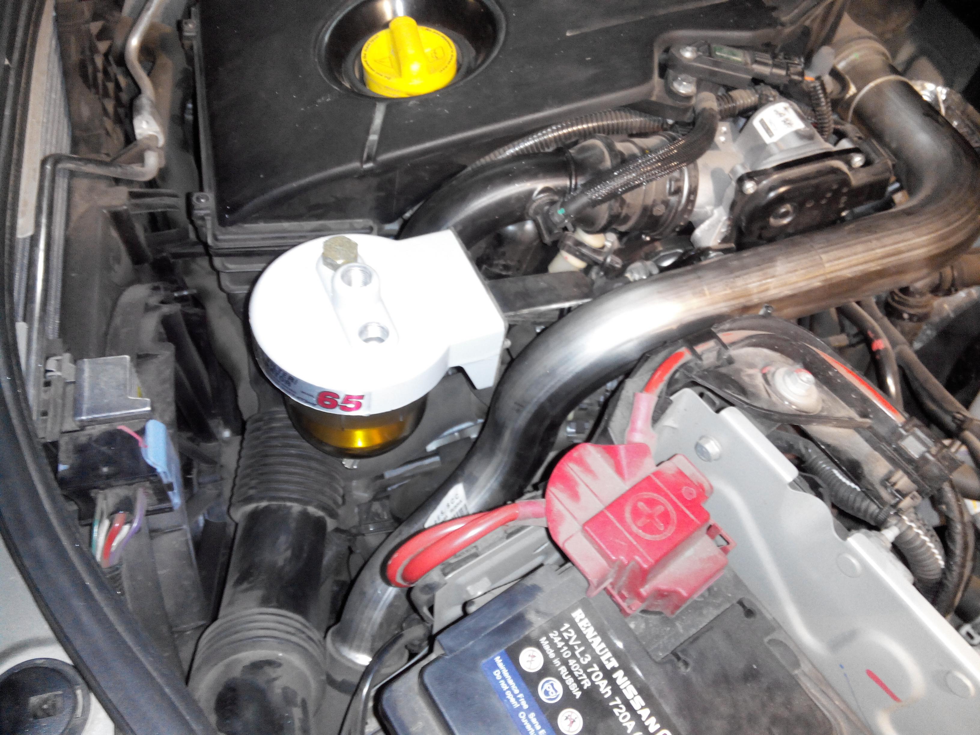

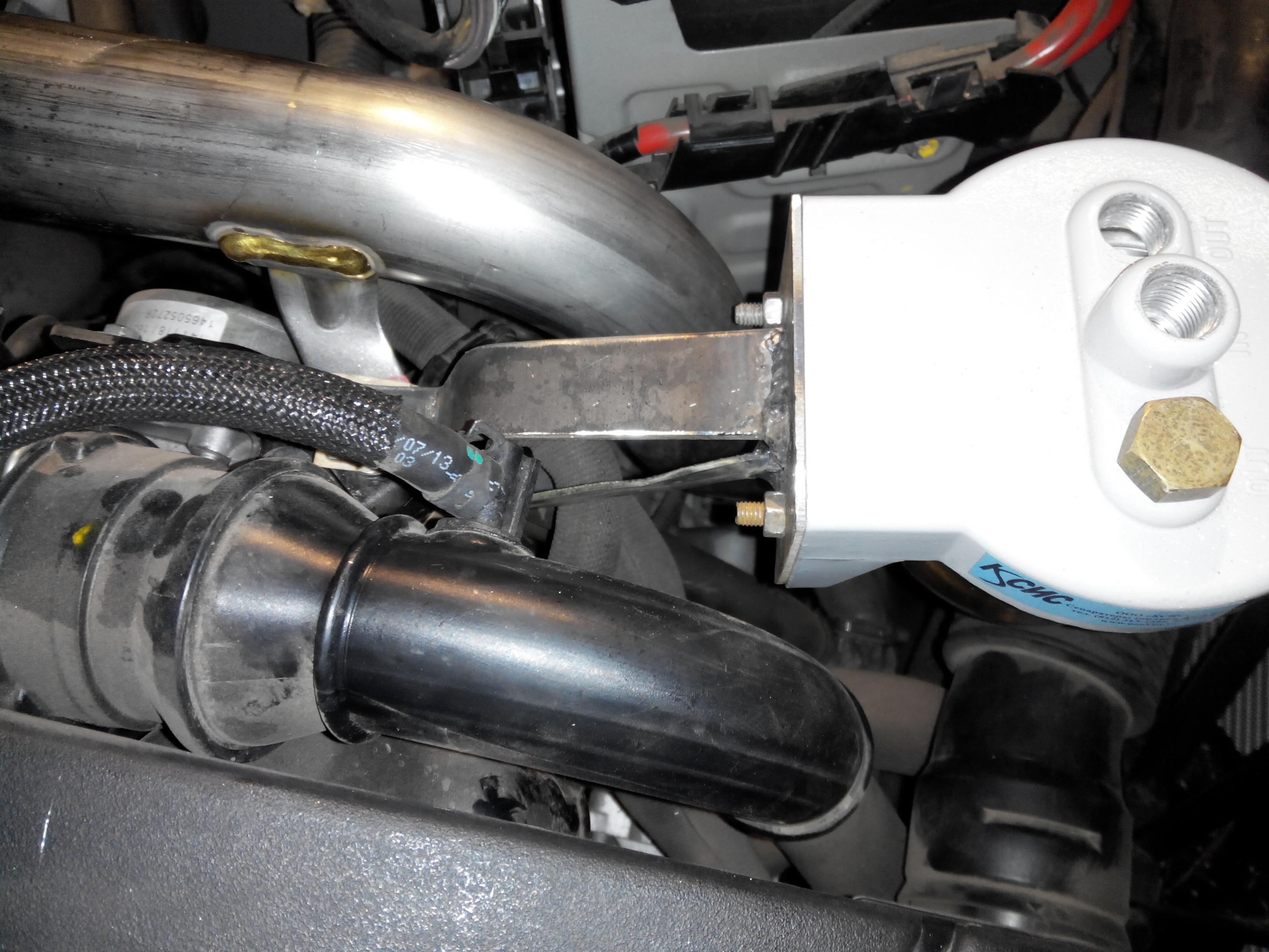

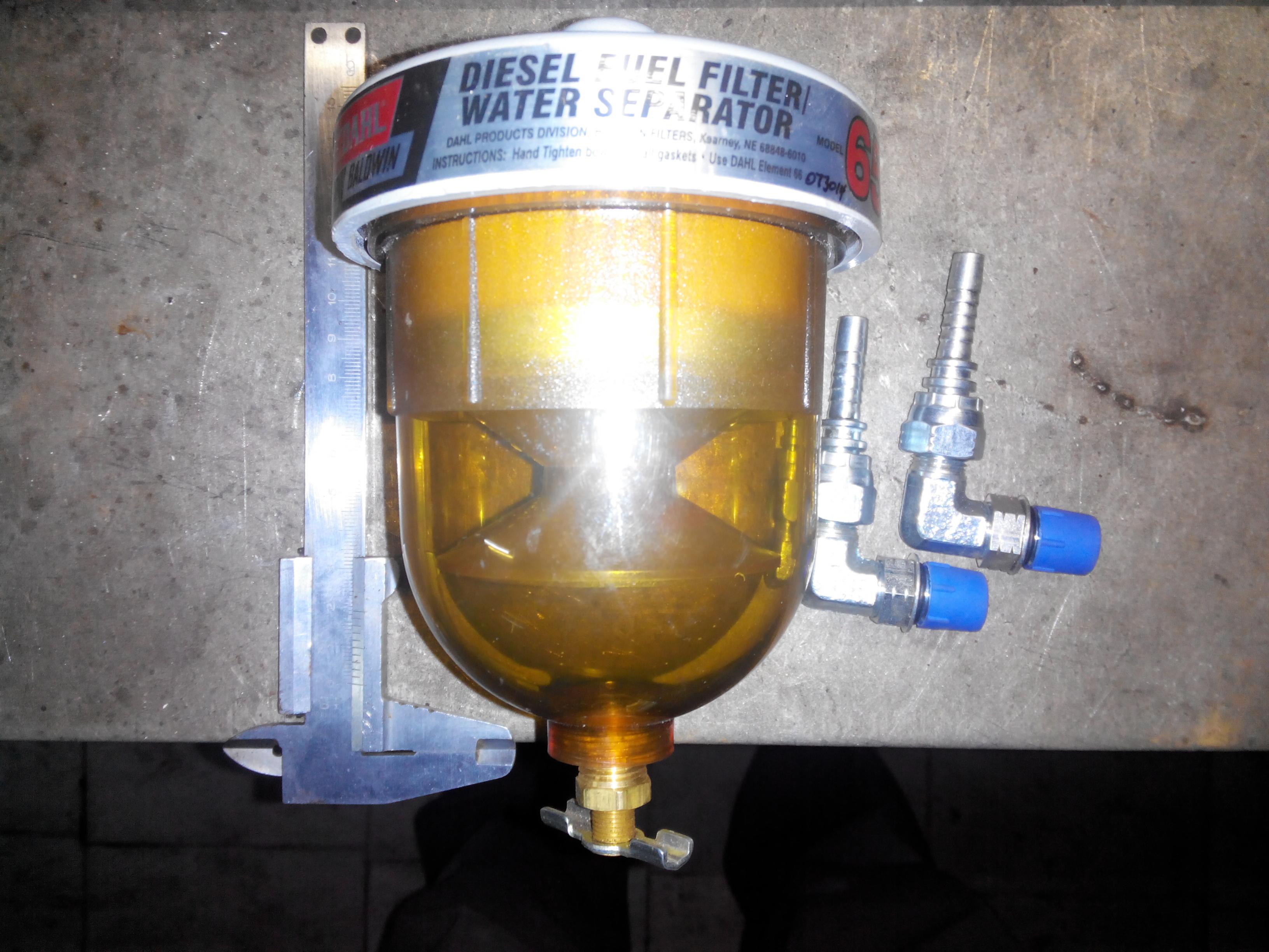

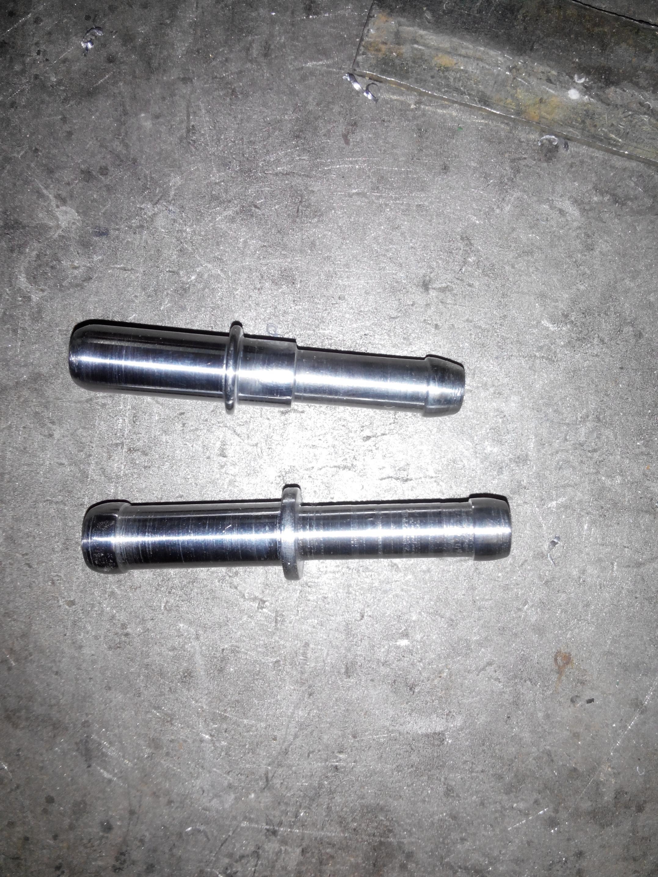

Доброго времени суток. Приобрел себе фильтр сепаратор DAHL 65, заказал токарю штуцера , купил шланг,хомуты, сварил площадку и вот что получилось, все работает.

шумахер, куда подключал? Сразу после бака? Чертежиком крепления поделишься?

Подключился к трубке которая подходит к фильтру. У токаря заказал штуцер как на фото выше и все, а площадку гнул иворил по месту чертежей увы небыло. Будут вопросы с удовольствием отвечу , удачи.

Шумахер если не затруднит диаметр штутцера в родную пластиковую трубку. Купил такой же,жду отпуска чтобы установить. Отдельная благодарность за место установки ато всю голову изломал куда его впендюрить.

родные пластиковые трубки я не трогал. покупались отдельно внутренний диаметр шлангов 10 мм . Родная трубка которая приходит к оригин. фильтру через штуцер и новый шланг уходит на доп. фильтр и с него обратно на ориг.фильр во вход. Размеры штуцера я ни помню, померяй штуцер на ориг. фильтре.

Я так и не понял, сепаратор стоит до штатного фильтра или после?

До штатного

шумахер, наблюдай и пиши тут (желательно с фото), что там собирается в прозрачной колбе твоего сепаратора.

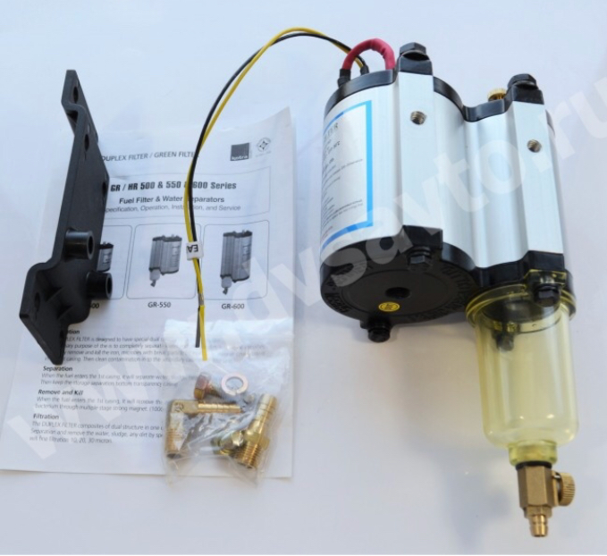

Всем привет.Кто нибудь ставил на свой дизель сепаратор дизельного топлива корейской фирмы Nomparts GR-500 или HR-500-12v ?
