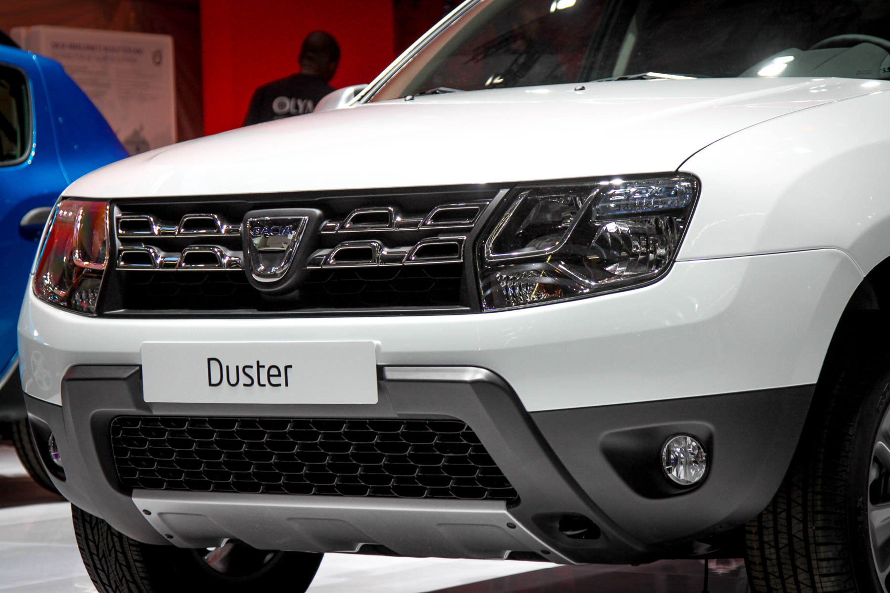

Фары рестайлинг 2014 Европа. Установка на нашу версию Дастера.
В этой теме обсуждаем проблемы с установкой изменённых для Европы фар на Российскую версию Дастера.
Начало было в этой теме http://www.dusterclubs.ru/vb/showthread.php?t=12916
Сообщение от Pilisos
Вобщем сказать, что гемороя много - это ничего не сказать!!!
Подходит одно только крепление - нижнее, пришлось сделать по родным фарам картонные трафареты в четырех плоскостях, потом ставить эти(заранее отрезав кронштейны), эти отрезанные кронштейны прикручивать в родные места и грея аккуратно феном гнуть и припаивать паяльником к оставшимся хвостам кронштейнов на фарах. Также пришлось нагреть и согнуть внутренние верхние углы на фарах, они упираются в верхнюю планку рамки радиатора. Корректор пришлось обточить углы. Все пины в разъеме идентичны как и сам разъем. В пятом пине уже идет провод под ДХО. Но официальные дилеры не знают как его активировать. Пробовал вставлять релюхи и предохранители в свободные места - не помогло. На нем сейчас висит масса, которая при включении зажигания секундно прерывается( следовательно через блок БСМ), просто в день установки времени не хватило, возможно в эти выходные разберусь(Clip есть, намудрю че нить). Временно отрезал его от цепи и подключился к питанию от уже стоящих ДХО. После установки светят идеально на том же уровне как и родные.
Плюсы: более широкий угол ближнего света, внешний вид и ДХО.
Минусы: более узкий дальний свет, потеют как и родные.
Есть альтернативный ответ: https://www.drive2.ru/l/3788871/
Сообщение от Brotherhood
Фары я с братом покупал у форумчанина " Янек" (брали 2 комплекта) как он сам уже ответил) За фары, ему большое спасибо.
Мы 1й комплект устанавливали 3 вечера, после работы, по чуть чуть) . А 2й комплект установили уже быстрее намного, ~ полтора вечера. Самое долгое, это подогнать все зазоры, выставить наклон и т.д.
но при желании, это не проблема всё сделать))))))))))

Сообщение от espace
в новой машине изменены конструктивные элементы кузова
посему просто так с ходу фары не установить .
по наружной форме они такие же . но крепления увы не совпадают .
вопрос отложен до тепла .
прийдется по всей видимости переделывать крепления .
Сообщение от espace
вчера подключил недостаюший контакт ( по обходной технологии )
сасветилась лампа ДХО , для того что бы ДХО работало по всей видимости нужно подключить блок ( отдельно купить )
жду еще одну деталь ( не относится к фарам , но относится к светотехническим приборам ) что бы поехать на установку всего сразу
Сообщение от espace
ну если подключить их либо параллельно ( если мощьности блока хзватит ) либо взять сигнал с блока и через реле силовой сигнал с акб
http://www.youtube.com/watch?v=JOveCx6SCYo
Сегодня разобрался с проводом №5 в разъеме передних фар.
На данный провод приходит "плюс" для ДХО.
На всех дастерах на нем сидит "масса", открываем монтажный блок у левого крыл в моторном отсеке, видим недостачу двух пятиконтактных реле как на ВАЗ1118 ставим их туда, заводим ДВС и опускаем ручник И о чудо там появляется "плюс".
При автозапуске автомобиля они не горят и загораются только после опускания ручника. При включении габаритов отключается.
Последний раз редактировалось aGt; 10.12.2014 в 17:51.

Уф,Ура!Будет реальный отзыв. Pilisos как зимой и с запотеванием?
11.12.2014, 15:27
#20
Регистрация: 08.09.2013
Сообщений: 0
Время онлайн: 2 нед. 6 д. 6 ч. 22 мин. 31 сек.
: 106
Был(а): 27 Янв 2021 19:36
Адрес: Саратов
Автомобиль: DUSTER
Re: Фары рестайлинг 2014 Европа. Установка на нашу версию Дастера.
Также как и сродными в углу диаметром 7 см.
Но решени проблемы простое, маленький тряпошный мешочек с шариками из обуви(селикагель) ложится на веревочке в фару. На месяц одного пакетика из под обуви хватает.
