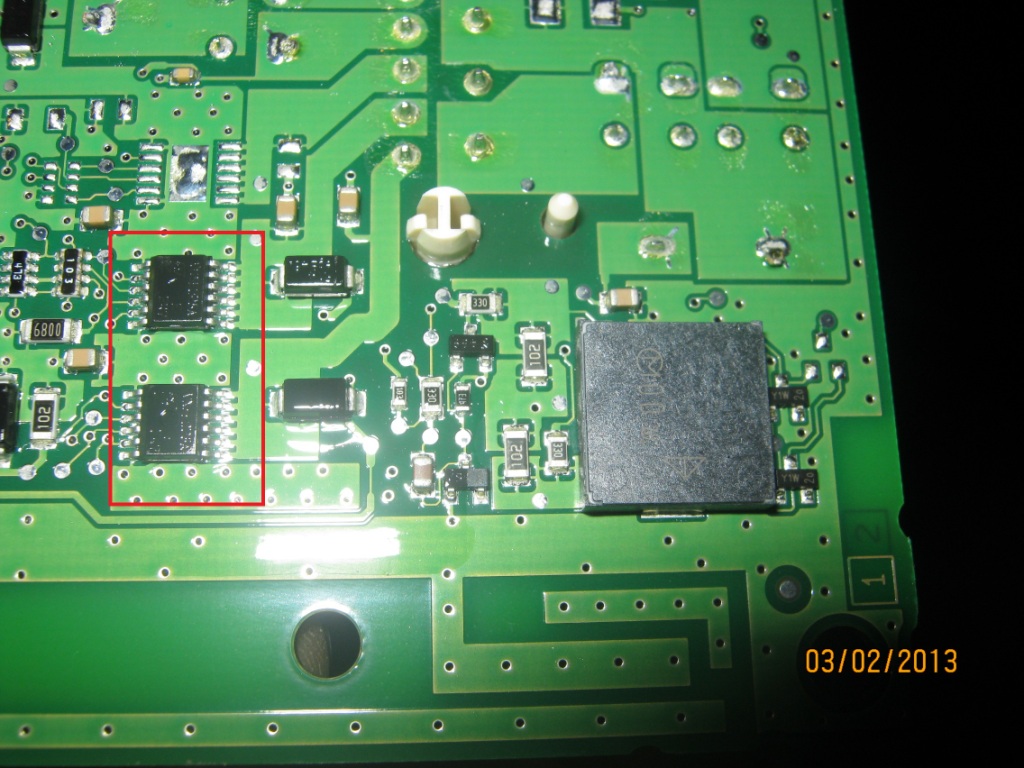

Поближе мне сфоткайте и я скажу что это. А почему уверены что именно эти элементы? По дорожкам на те контакты разъёма выходят?
---------- Добавлено в 21:46 ---------- Предыдущее написано было в 21:42 ----------
Сразу и не понял что это приборная панель, на первый взгляд это не полевики.
Как-то так, мне нравится.

Сообщение от dimaxa
Поймите одну простую вещь, не один полупроводник, при отсутствии питания, не может быть источником КЗ. Что полевик, что биполярный, симистор, тиристор, динистор.
раньше все силовые цепи были через реле, так как реле самый дешёвый и простой коммутационный аппарат.
Сейчас есть полевики способные коммутировать 600 А при этом имеют размеры 10х10мм. Но это не суть.
Что же, попробую разузнать что же там стоит на выходе.
Ближе к среде освободится бокс,восстановлю ситуацию,посмотрим что было на выходе.

Сообщение от dimaxa
Я снимал год назад, тогда у меня не было цели опознать что это. Когда буду следующий раз разбирать машину обязательно сфоткаю.
Уверен потому, что два широких проводника выходят на контакты А8 и А9 15-ти контактного разъема ЦЭКБС.

Сообщение от sova
Нет там никаких тиристоров и быть не может. Вот что там стоит (обведено красным). Опознать тип по фото не могу, но бьюсь об заклад, что это интеллектуальный ключ, предположительно с контролем целостности цепи и защитой от КЗ.
Вот, а теперь рассмотрите следующую ситуацию.
Сигнализация подает 12В на поворотники, а в этот момент интеллектуальный ключ проверяет цепь, обнаруживает там 12В, которых не должно быть, т.к. он закрыт и уходит в защиту! И поворотник не работает!

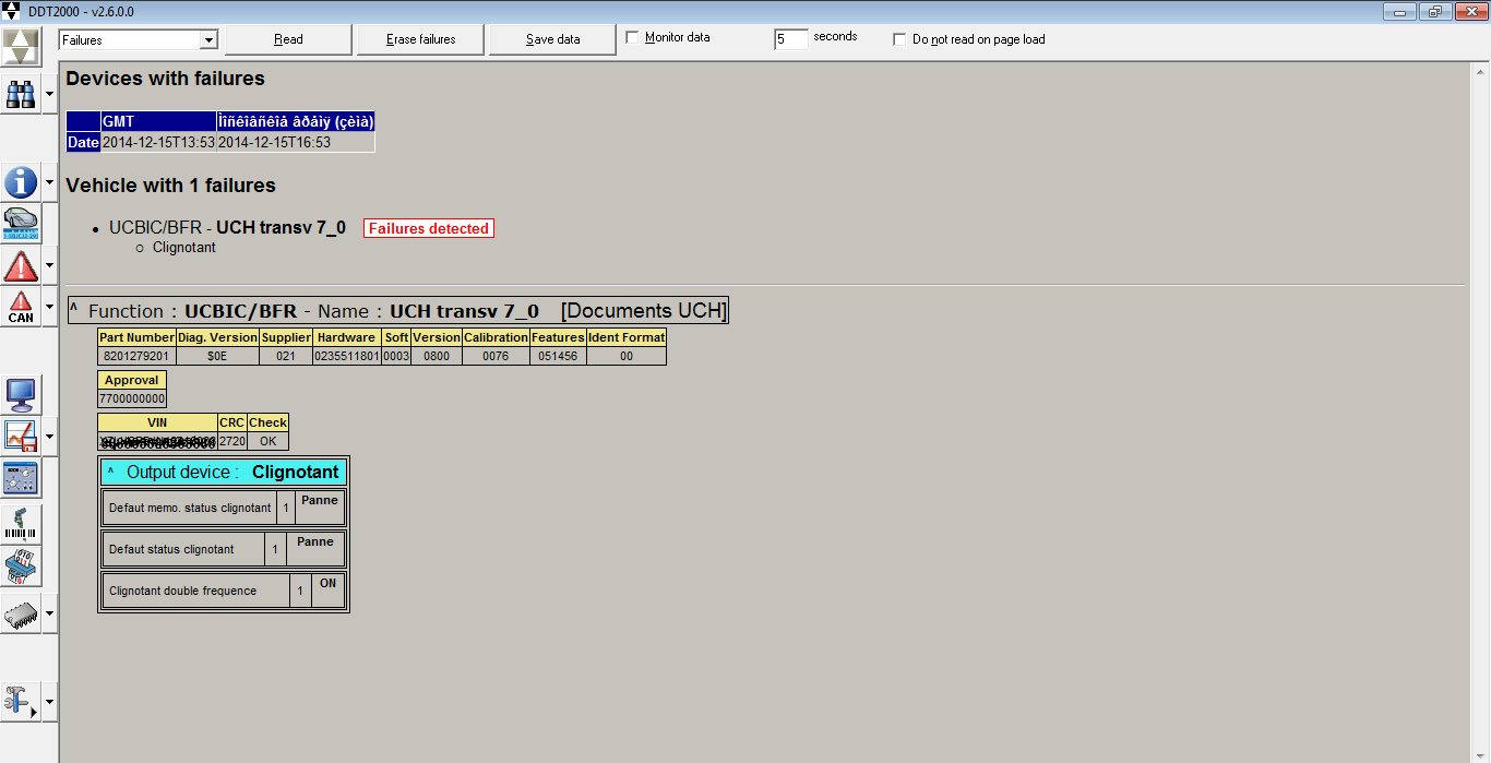

Ошибки возникающие при работе поворотников сохраняются в памяти ЦЭКБС. Посмотреть можно с помощью KKL адаптера и программы DDT2000.

Сходил помучал машину и поймал эту ошибку.
Вот, что выдает DDT2000
По русски примерно так: источник ошибки - поворотники, включен режим частого мигания.
И больше ничего.
