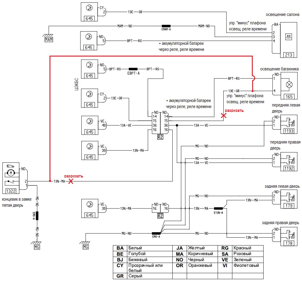

Выключатель конечно я поставлю, только меня интересует управление только плафоном багажника и его отдельная работа без салонного освещения. Имеется схемка незнаю как вставить чтоб посмотрели?

Благодарю за инструкцию. Вот схемка гляньте будет ли работать если кто себе делал?

Сообщение от kvaz Посмотреть сообщение
Если машину оставить на пол часа в покое ВСМ отключает плюс от плафонов, концевик отрезан, придется с начало открыть любую дверь. Делал подсветку в крышке багажника, концевик и постоянный плюс через хрон, в этом случае все работает адекватно.

Сообщение от instal01 Посмотреть сообщение
Понял.
Это как?
Понял.
Это как?
На вашей схеме кинуть постоянный плюс на контакт 1 освещение багажника,отрезав штатный, через доп. предохранитель.

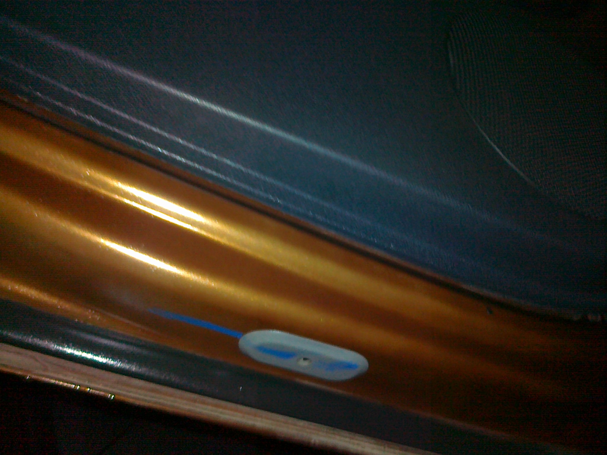

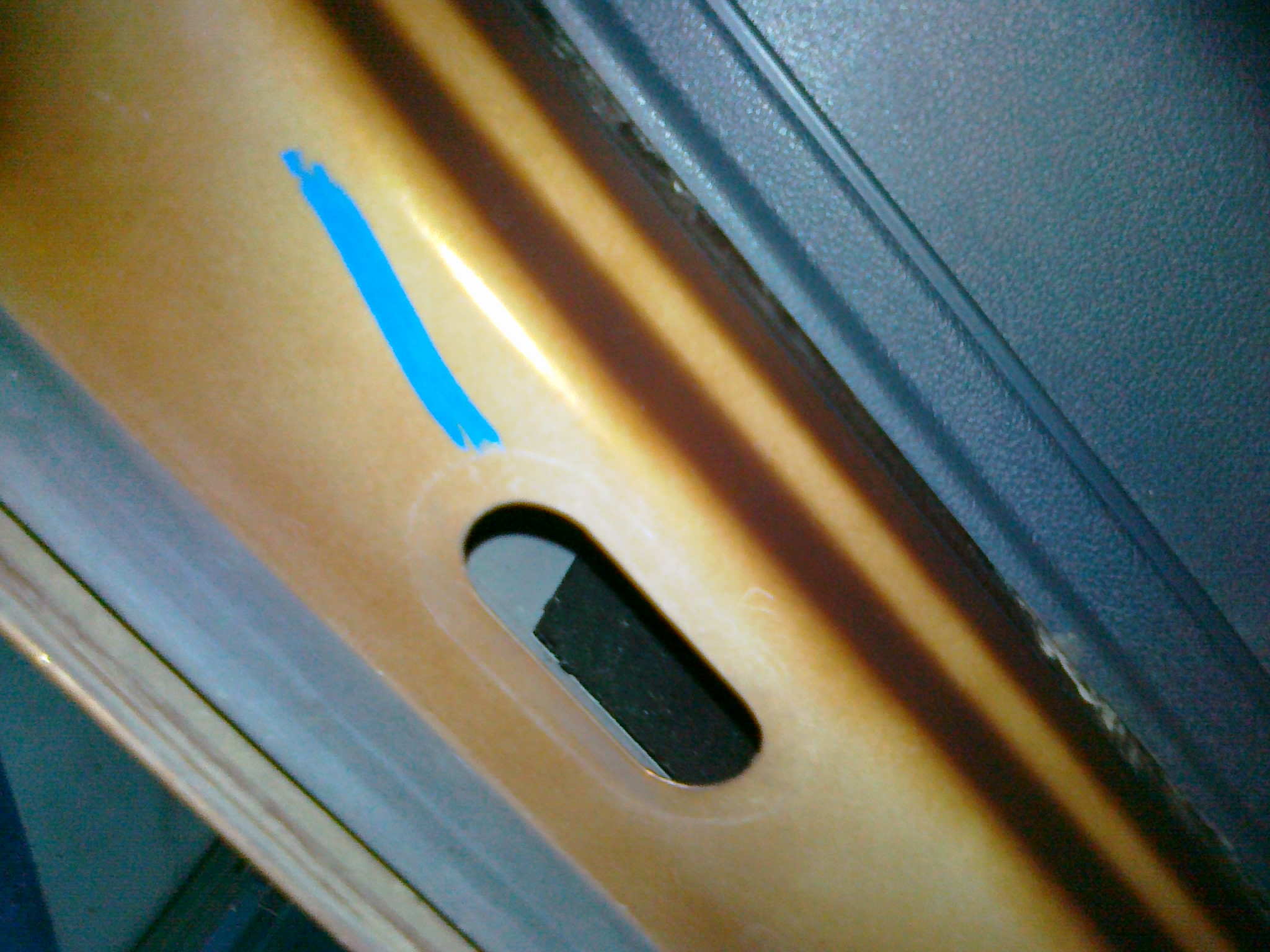

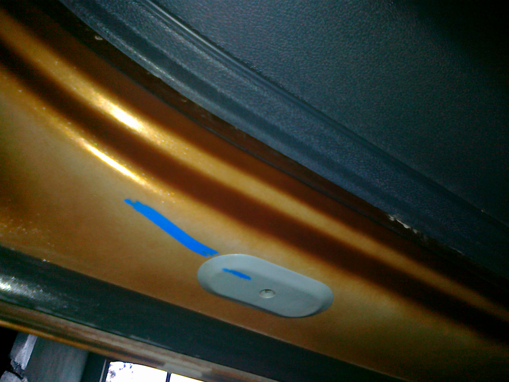

Даже не знаю ,может не по теме,но интересно для чего эти отверстия,на слив не похоже,наверно вопрос скорее к тем кто раньше владел логаном или сандеро,там когда нибудь что то стояло?
хоть о какой части авто речь?
Старый 05.01.2015, 00:44   #190
instal01
Аватар для instal01
Онлайн: instal01 вне форума
Был(а): 20 фев 2021 22:45
Адрес: Россия Липецк
По умолчанию Re: Освещение багажника, салона. Алгоритм автоматического отключения
Сообщение от Dima N Посмотреть сообщение
Заглушки стоят на всех четырех дверях с низу.
Старый 05.01.2015, 00:48   #191
Dima N
Аватар для Dima N
Онлайн: Dima N вне форума
Был(а): 16 июн 2025 16:13
Имя: Диман
Адрес: Москва ЮЗАО
машинки приедут - посмотрю
у тестя логан
сестра жены ездит на сандеро
Ничего там на Логанах не стояло. Просто такие технологические отверстия.
Старый 05.01.2015, 10:41   #193
a007kp
Аватар для a007kp
Онлайн: a007kp вне форума
Был(а): 09 фев 2024 20:35
Адрес: Чебоксары
Может туда подсветку воткнуть?
Старый 05.01.2015, 12:39   #194
instal01
Аватар для instal01
Сообщение от a007kp Посмотреть сообщение
Пришла такая же мысль,просто подумал может в каких то авто уже стояли фонари и можно найти как бы родные.
Единственное логическое решение - это отверстия для плафонов освещения.

Старый 05.01.2015, 14:13   #196
instal01
Аватар для instal01
На вид очень похоже.
Действительно, какой смысл Реношникам изобретать что-то новое?!
В каких то родных моделях надо поискать. Ларгусы, логаны, сандеры...
Не, в этих моделях искать бесполезно. Если смотреть, то классом - двумя выше: Меган, Латитуд, Вел Сатис...
Сообщение от Andrey49 Посмотреть сообщение
Предположил и я что фонари были на сандеро, может в максималке,передние двери как бы от туда.Отверстие под концевик капота у нас тоже есть,но самого концевика нет не в какой комплектации.
Получается также и с плафонами,они как бы есть,отверстия,а подсветка?
Есть предположение,перед запуском машины на конвейер хорошо поработал цензор авто ВАЗа.
К стати ссылка,что приводил,меган 2.
а вода там ничего не испортит?
