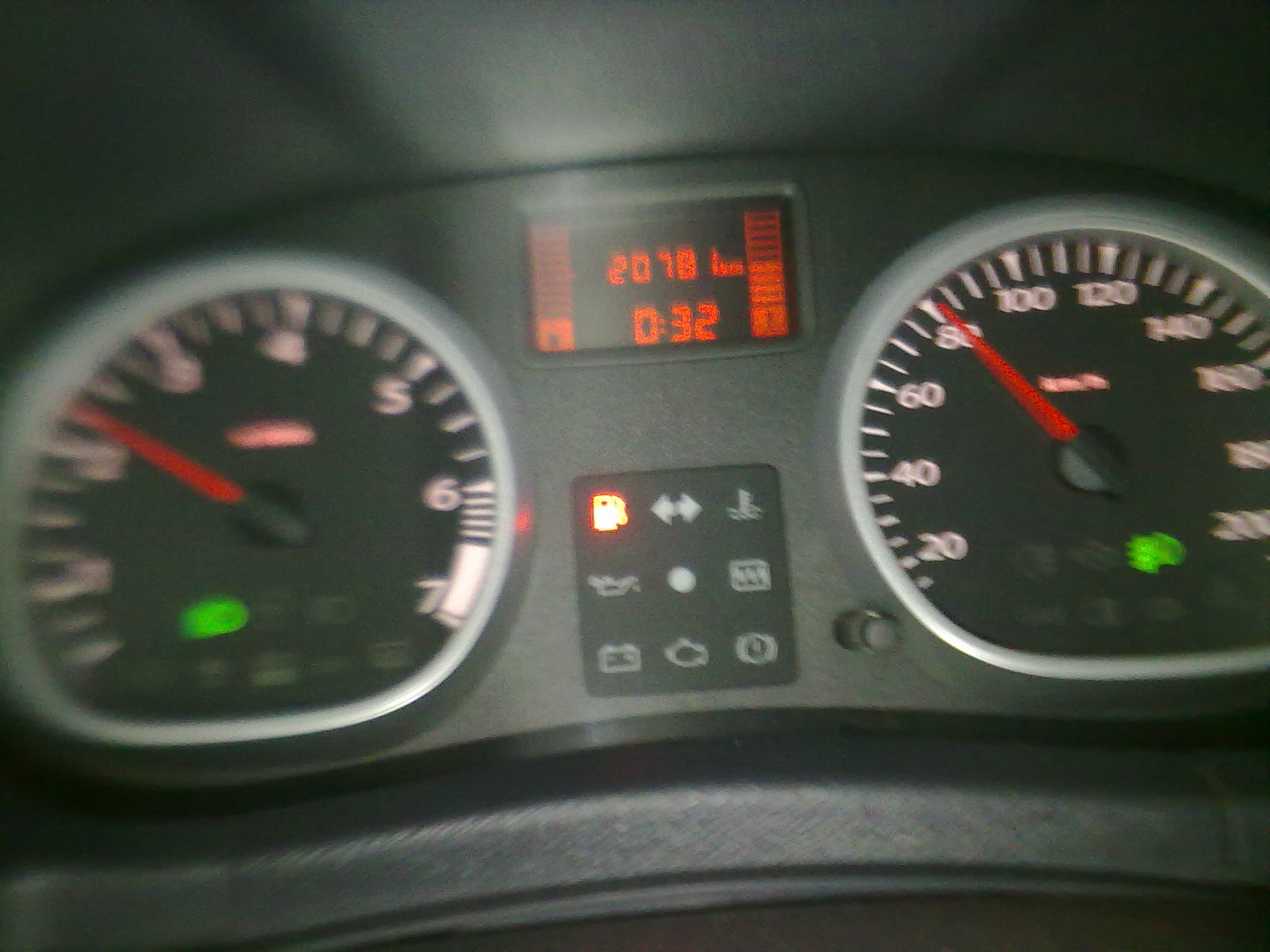

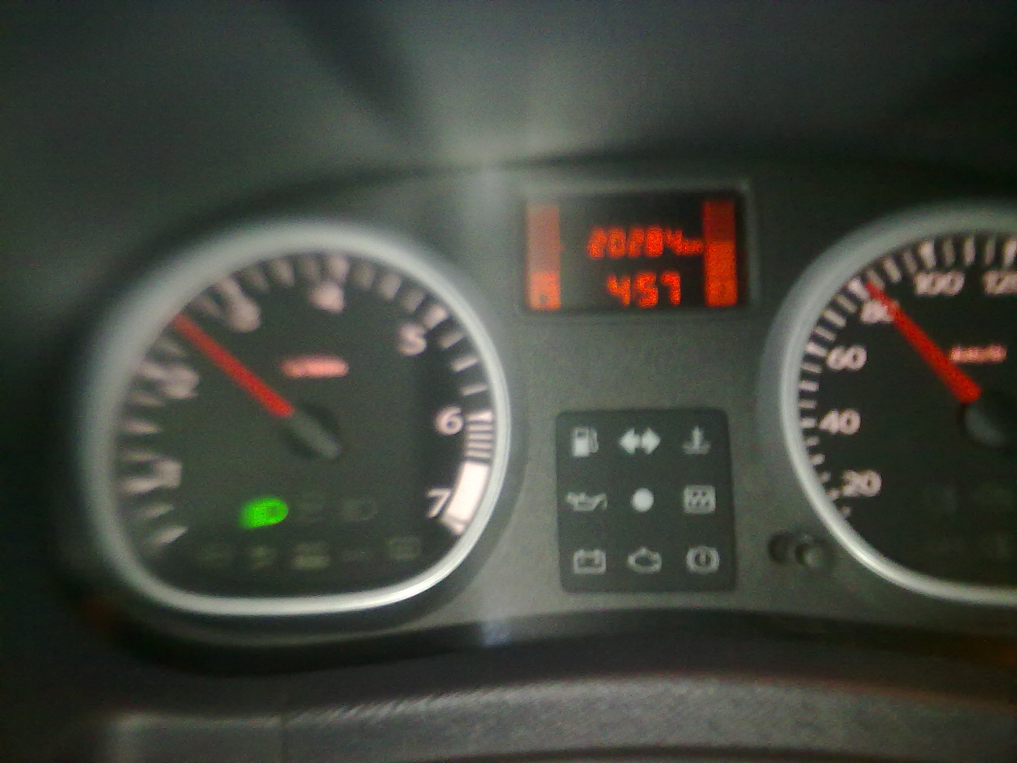

за время катания после изменений пока существенных отличий от стока не заметил. Все как и всегда. Вот еще фото при 80 до и после.

По расходу говорить рано, или даже незачем, так как большее время в городском цикле и пятая включается на ненадолго. Как был 10,1 так и остался (на 92).

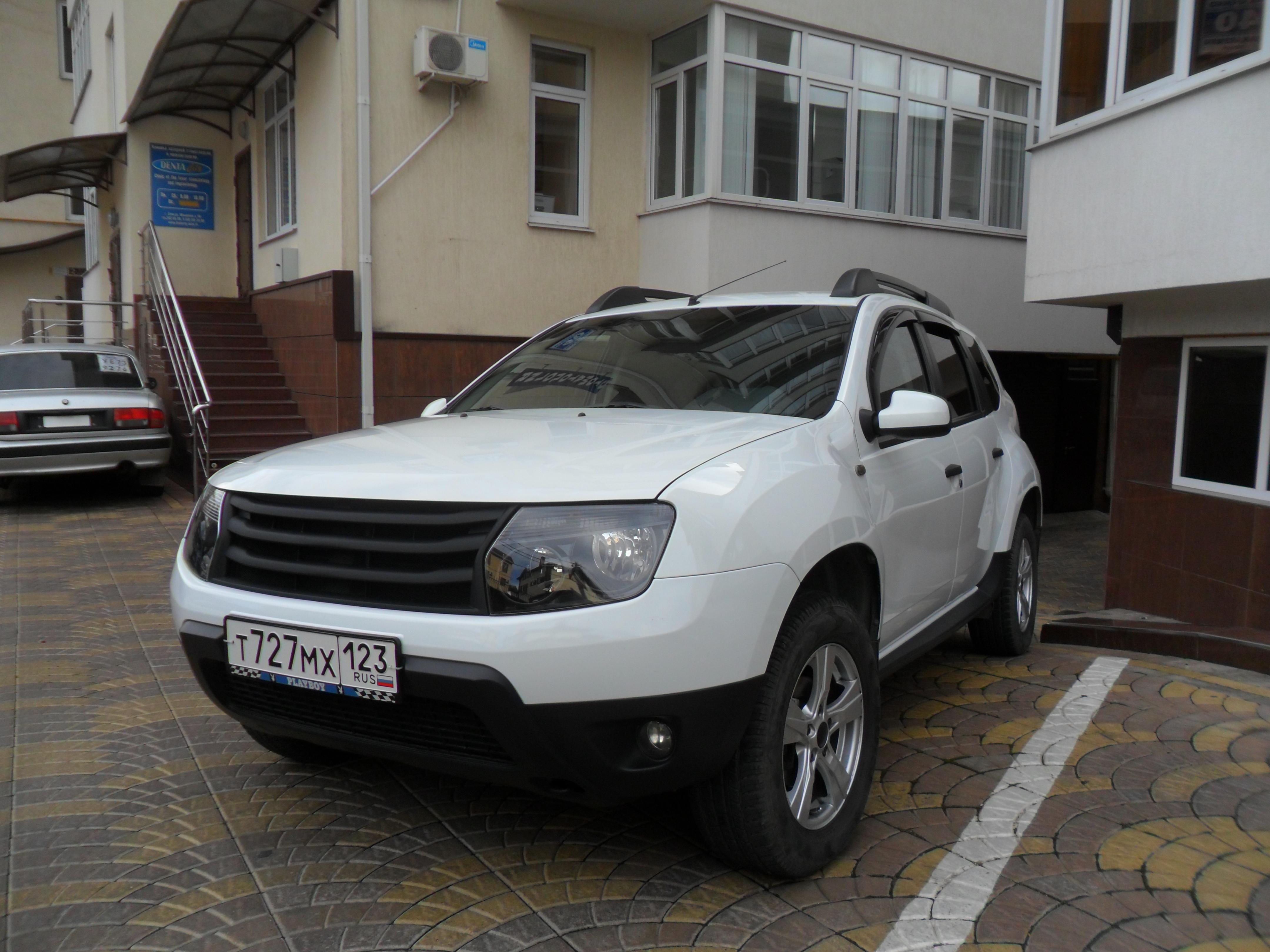

Намылся

Так ниче погодка в Сочи...

Погода ваще чудная. Уже дней пять просыпаюсь под солнечные лучи. У меня в окно восход солнца из за горки видно. Некоторые товарисчи в майках гоняют. Короче гуд.
