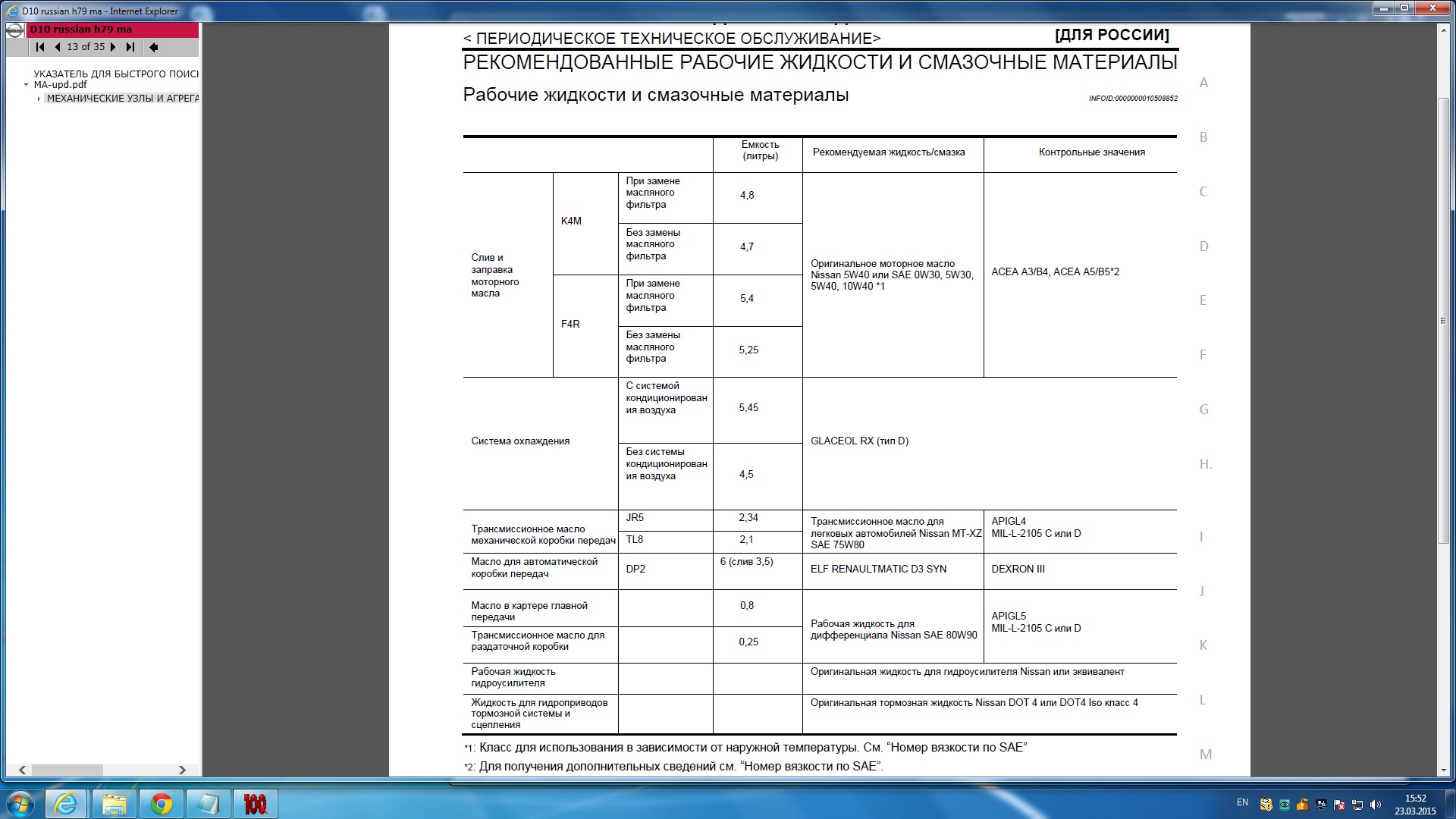

Хватает ли 5и литров масла для замены на 2х-литровом двигателе?
Хватит, у меня по щупу 5л соответствовали 3/4 от MAX.

По умолчанию Re: ТО своими руками.
Сообщение от А.Д. Посмотреть сообщение
должно получиться чуть больше минимума и гарантировано хватит если сливать с непрогретого мотора

Сообщение от archibalddias Посмотреть сообщение
... гарантировано хватит если сливать с непрогретого мотора
Cливал минут 20...30 из горячего мотора
практика всегда бьёт теорию... просто 5,4 это по максимум
Я на скрине про масло в мех. коробке правильно увидел, 2,34л?
У мну 6 МКПП, в ней 2,34 все таки?
Мой Дастик на DRIVE2

archibalddias, скрин из мануала к ниссан террано?

Сообщение от mayorvs Посмотреть сообщение
Сам в коробке масло еще не менял, но, емнип, народ больше 2,2 л. залить в нее не смог.

Я и спрашиваю исходя из этого: 6МКПП - 2,7л - ELF Tranself NFJ 75W80.
Сам когда менял, 2,3 л и потекло. Вталкивал как мог, домкратил машину и всяко разно. По итогу влезло ну не больше 2,4, остальное просто оставил на защите, на полу и в яме

Сообщение от Pu1sat0r Посмотреть сообщение
конечно, у меня другого нет
увидел то правильно, только мануал для ниссана, и карабасы могут таки немного отличаться, но если имеют одинаковое обозначение то и данные из чужого мануала подходят
наверно у zhiv всётаки опечатка или указан "сухой" объём, но что характерно в мануале у меня указана ёмкость заднего моста 0,8л а у zhiv 0,65
В задний мост 0,65 ровно залилось и по сливное отверстие как раз. Правда откачивал из закутков шприцем и гибкой трубкой.
