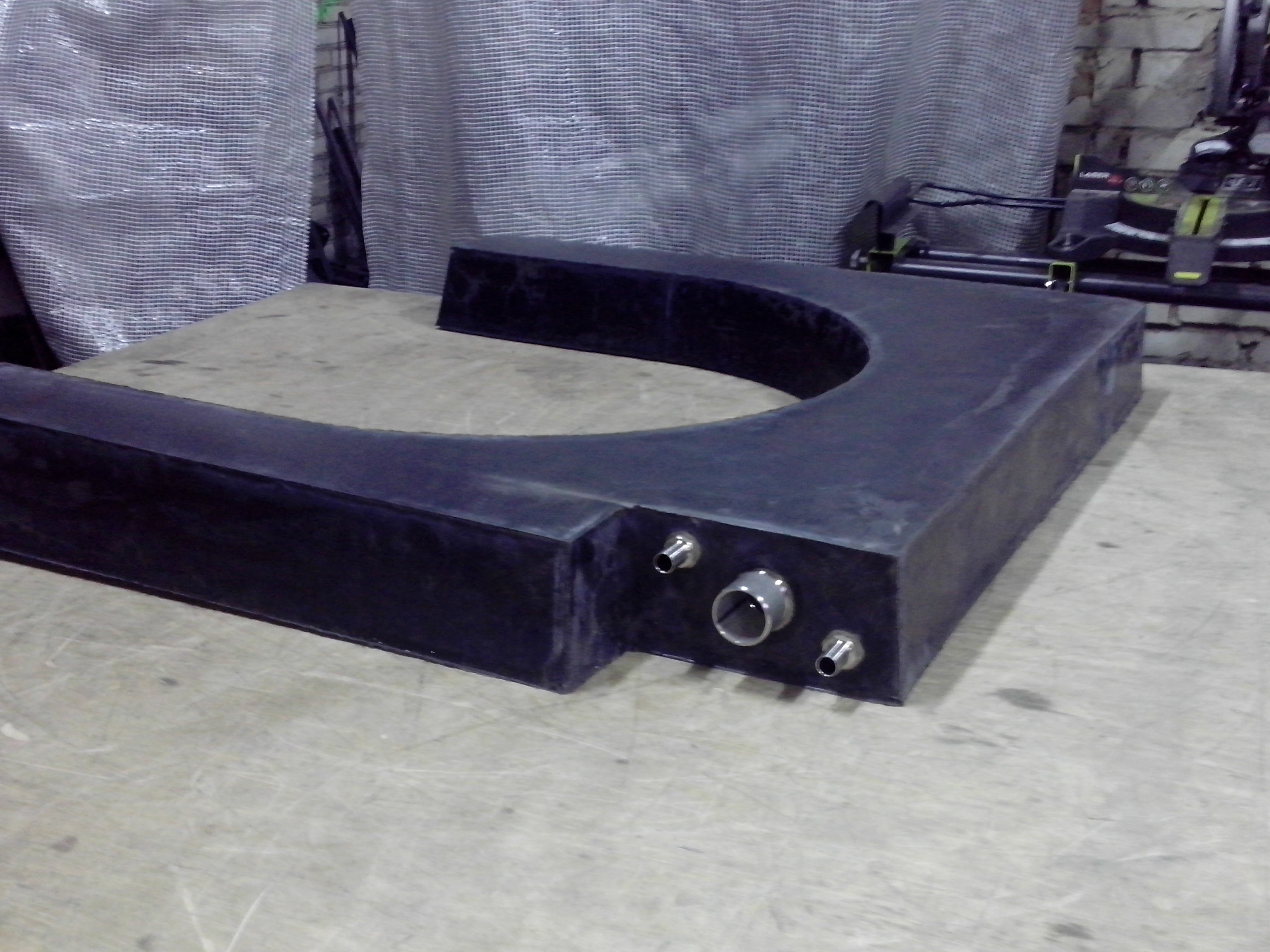

Re: Дополнительный бензобак
Panzerschreck, а как сия конструкция крепится к кузову?
Материал в случае воздействий деформируется или лопнет?
Сообщение от Andrey49
пока никак, просто лежит на полу багажника. Можно зафиксировать к штатным скобам для крепления груза.
Сообщение от TolR
Какой величины предполагаются воздействия? Кувалда железная просто отскакивает...
За такой необработанный край железа со шлангом - руки отрывать надо. Что бы они (руки) больше ТАКОЕ не делали:
Экономили на размере заправочного входа?! Как его заправлять с заправки?
Сообщение от Panzerschreck
Изделие №2
ИМХО слив лучше сделать не в бок, а вниз. Иначе в баке будет оставаться как минимум литров 5 топлива

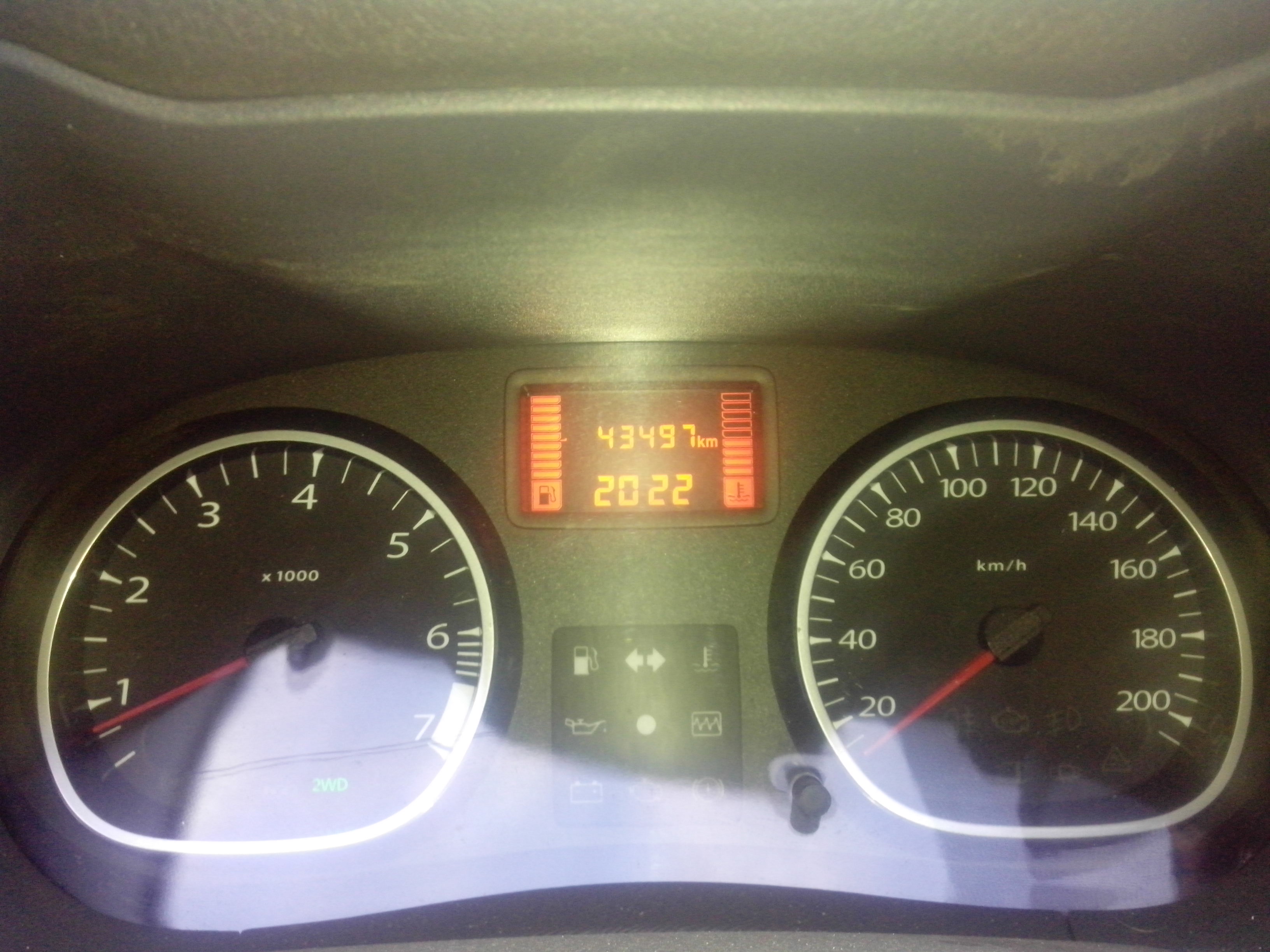

В общем система работает...
На основном и дополнительном баке отмахал 840 км, БК еще на 125 км бензина обещает...
Пока еще не удалось без приключений заправиться - первый раз перепутал горловины, залил сначала в доп бак около 32 л, сработала отсечка, в основной бак полилось плохо, оно и понятно.
Сегодня с утра стал заливать в основной бак -не льется, хоть ты тресни, в допбак тож чуть-чуть и все.... Прикинул, вроде км на 300-400 бензина должно хватить, поехал... Указатель уровня топлива показывает 5 делений, По БК в наличии 100 с лишним литров бензина... потом дошло - остаток бензина в основном+ 2 пробные заправки+ сегодняшняя попытка... в итоге оба бака под завязку...
Резюме - надо научиться правильно заправляться...
Показометр теперь больше 5 делений не показывает, но по мере расхода бензина, палочки исчезают как положено. Всем показаниям БК можно верить.
И хорошо, что не установил большой бак - теперь есть большой органайзер...

Так я для конспирации и придумал другое название..
Для тех, кто не знает Советского прошлого... Изделие №2
Толщина стенок изделия 5мм, поэтому несливаемый остаток топлива минимальный.
При торможениях и движении под горку и оно сольется.

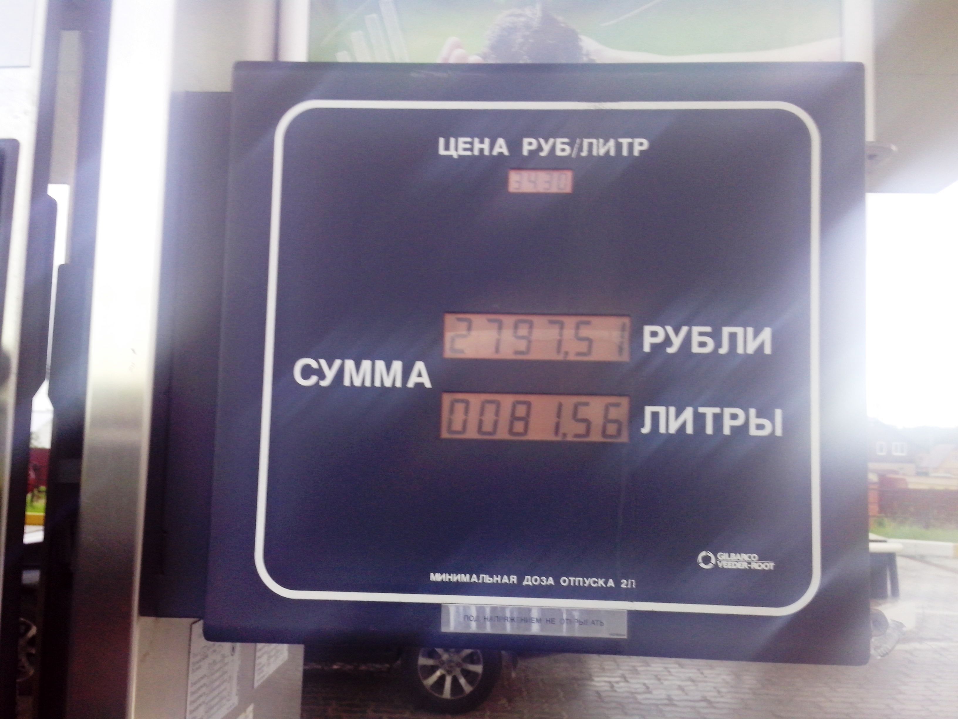

Все работает отлично!
Сегодня вечером подъехал на заправку рядом с домом,
залил спокойно порядка 40 л в основной бак и чуть больше в дополнительный.
В обоих случаях прекращал заправку при первой же отсечке.
В обе горловины топливо лилось с нормальной скоростью.
И, самое интересное, показометр зажег все свои палки!
50 литров допбак? Точно замеряли или примерно?
30.05.2015, 22:01
#199
Регистрация: 17.09.2012
Сообщений: 15,721
: 58657
Был(а): 22 фев 2025 20:19
Адрес: Жуковский МО
Feargin, да никто точных замеров не делал. В понедельник свяжусь с производителем, попрошу водой померять...
50 л программа выдала...
