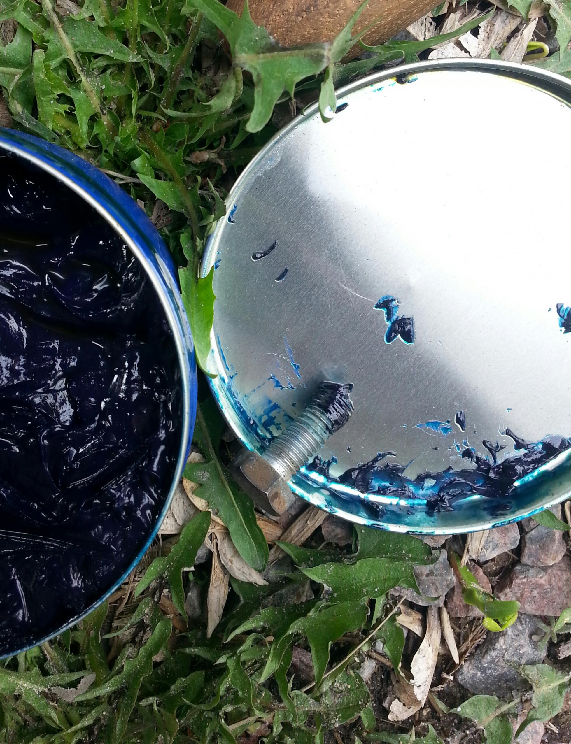

Вчера менял колесики, заодно устроил профилактику передним тормозам
выкрутил шестигранником на "7" направляющие суппорта
очистил их от остатков старой смазки и наплывов резины, в качестве новой смазки использовал Перматекс для суппортов, оставшийся от Нексии, заодно замерил толщины дисков и колодок.

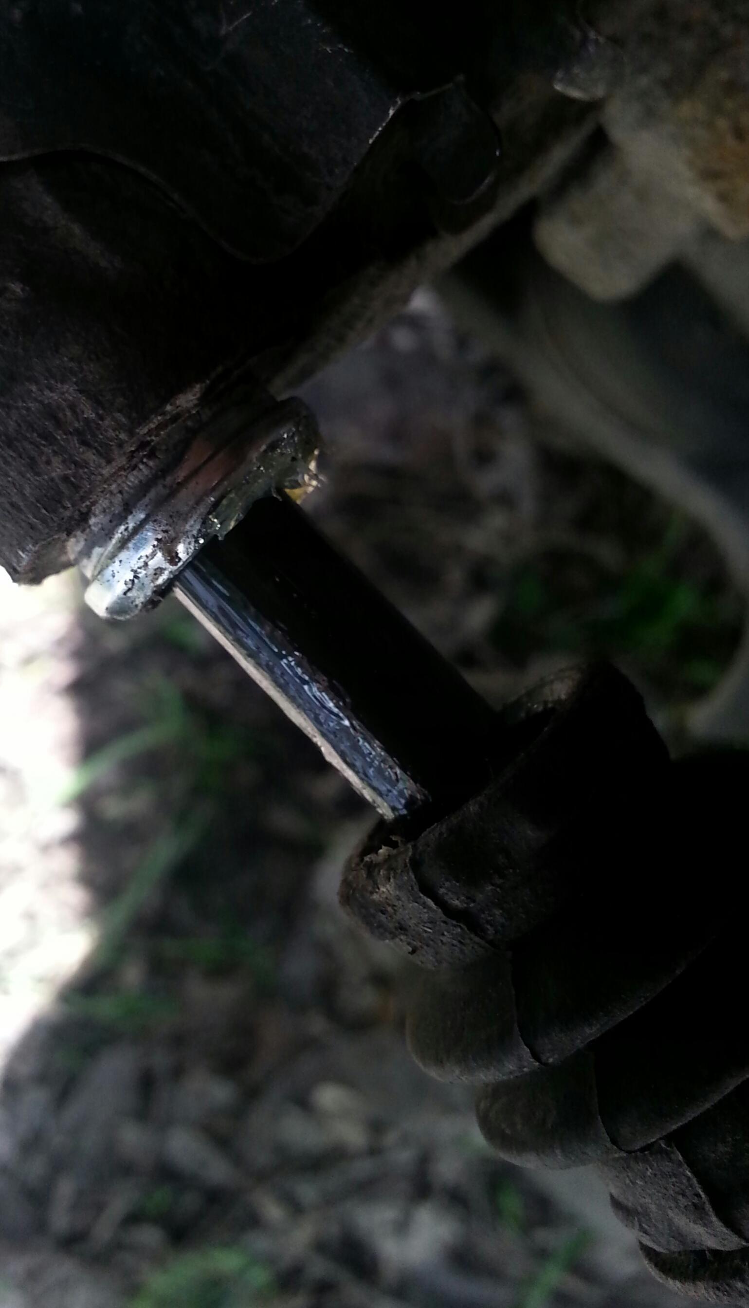

Для владельцев Дастеров с дв.1,6:снял недавно супорты для профилактики,хотел смазать направляющии,даже смазку купил(см.выше)-а направляющие в полном порядке! Как видно на фото-смазки в избытке.Решил смазать сами фикс.болты.(синяя смазка).вот и всё.Теперь буду спать спокойно.Да,пробег 36000км.Авто 2012г. И ещё -чтобы открутить болт направляющих,надо ключом на 15 удерживать от проворачивания контргайку.Нашёл старый ключ на 14 и за 10мин. расточил напильником до нужн.размера. Удачи!

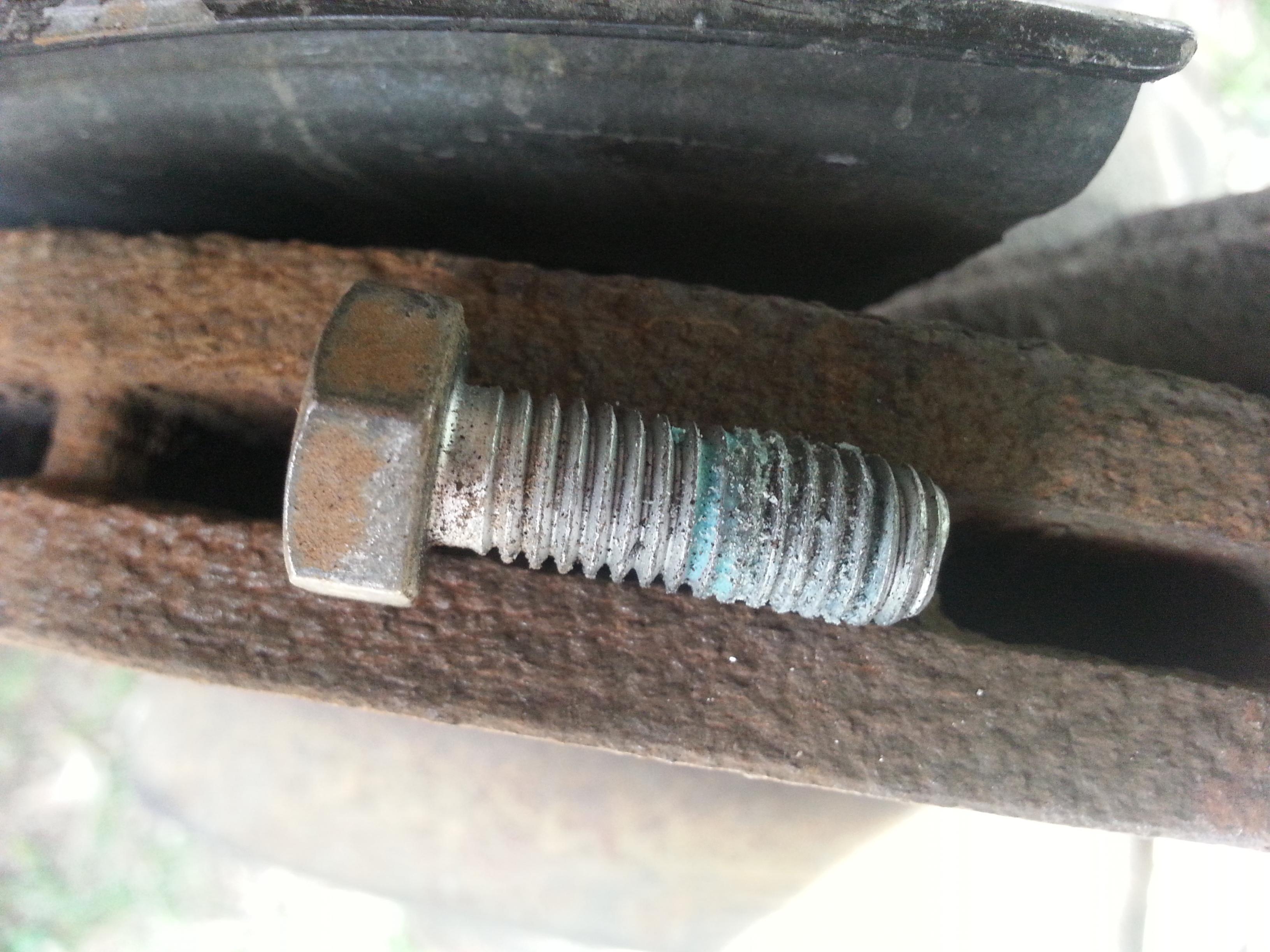

однако с левой колодки таинственным образом испарился кусок накладки...
Если и испарилось, то у всех и с двух сторон
Лево
Право

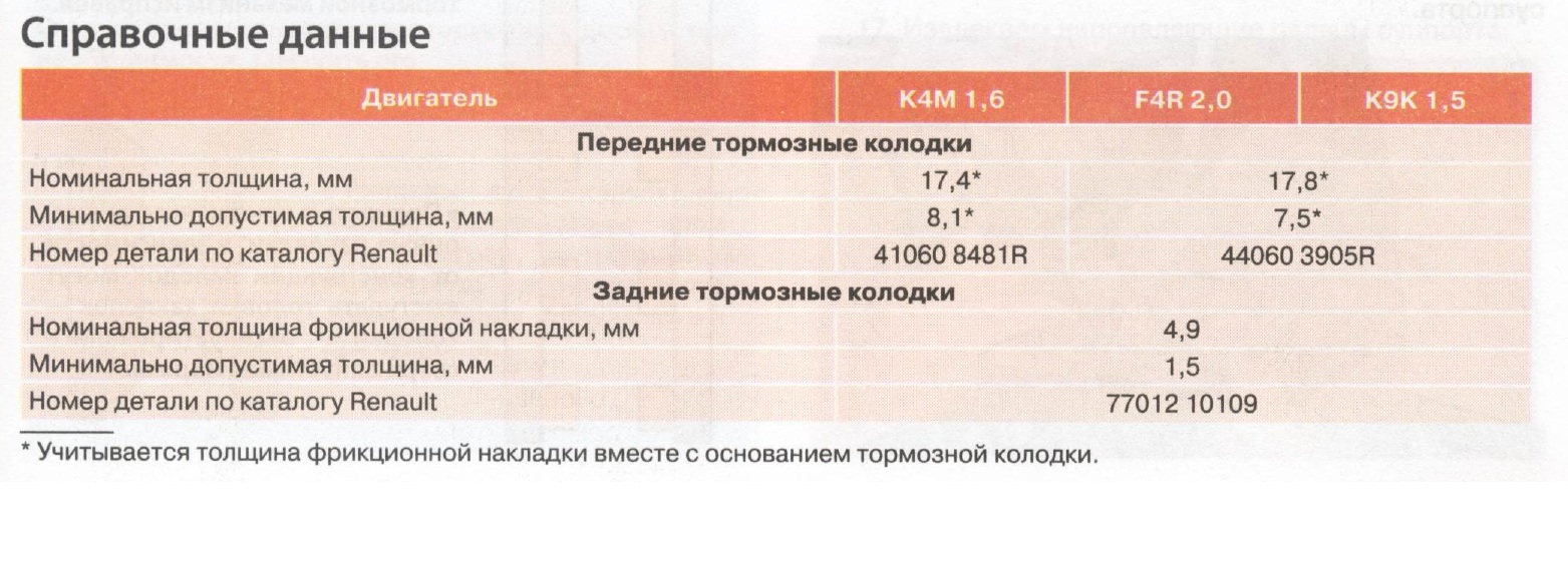

Уважаемые форумчане!
Может кому пригодятся сведения по передним и задним колодкам на Дастер.
Данные взяты из книги:Автомобили Renault/Dacia Duster (с 2011 г.). Эксплуатация, обслуживание, ремонт. "Мир Автокниг". Под редакцией Р. Солдатова, А. Шолохова.
На выходные думаю поменять передние колодки на своем Duster 1.5 Dci (без ESP), пробег 65 тыс. км. Заказал через exist.ru комплект передних колодок TRW GDB 1789.
