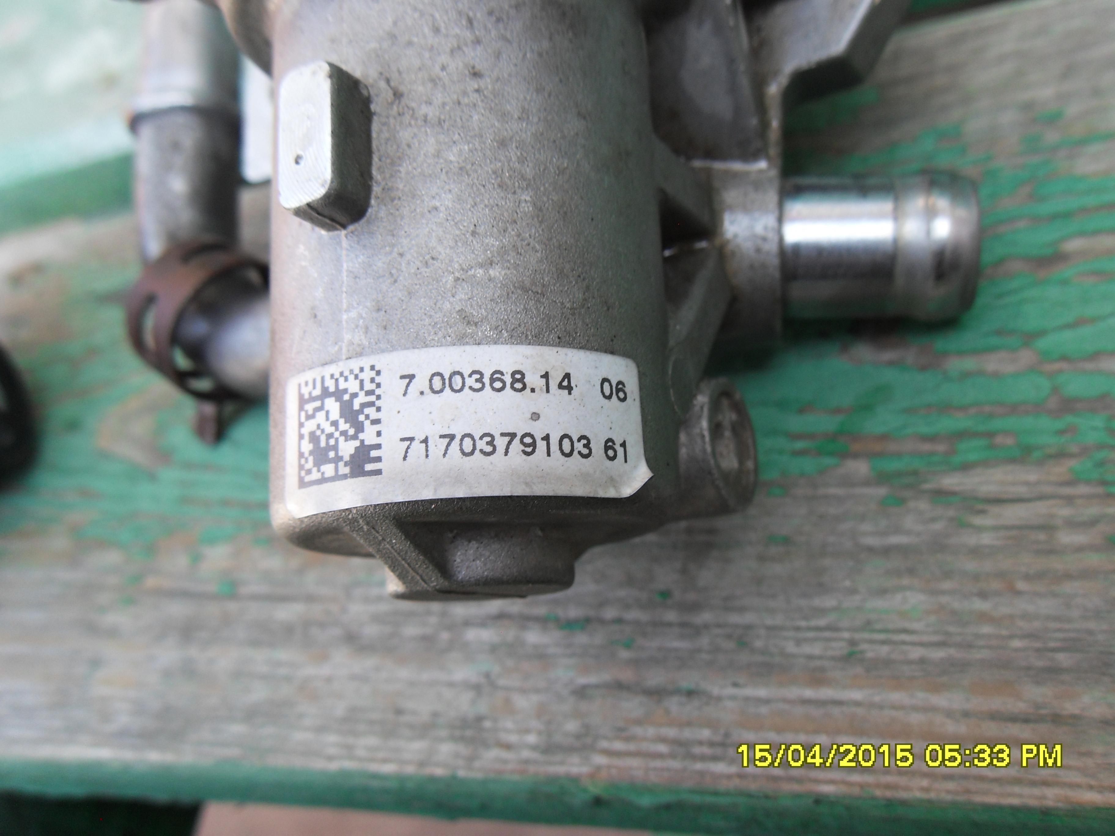

пока жду клапана на форсунки то-же решил обследовать свой двс ;обнаружил,что у моей дуськи есть датчик отработанных газов под корпусом вокумного регулятора .яано все завязано с эбу .А у данного кенгу вообще не моя система. Если обмануть датчик выхлопа без прошивки можно наверное удалить весю Система снижения токсичности(целиком блок).кстати Система снижения токсичности стоит как поразит над турбиной (с турбиной вроде не завязана) и соединяется с выхлопным коллектором в одном месте и кроме как во всас не идет.

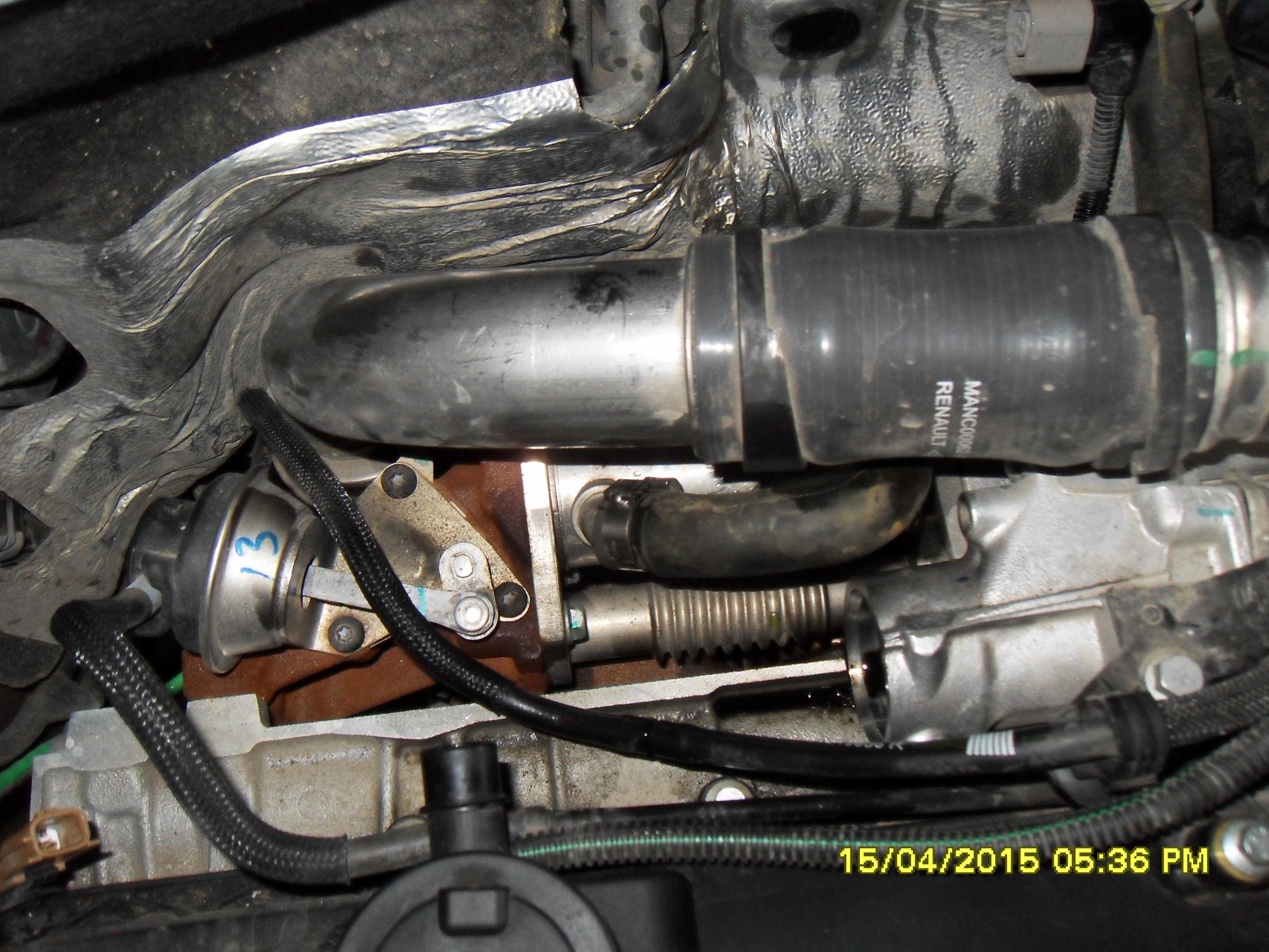

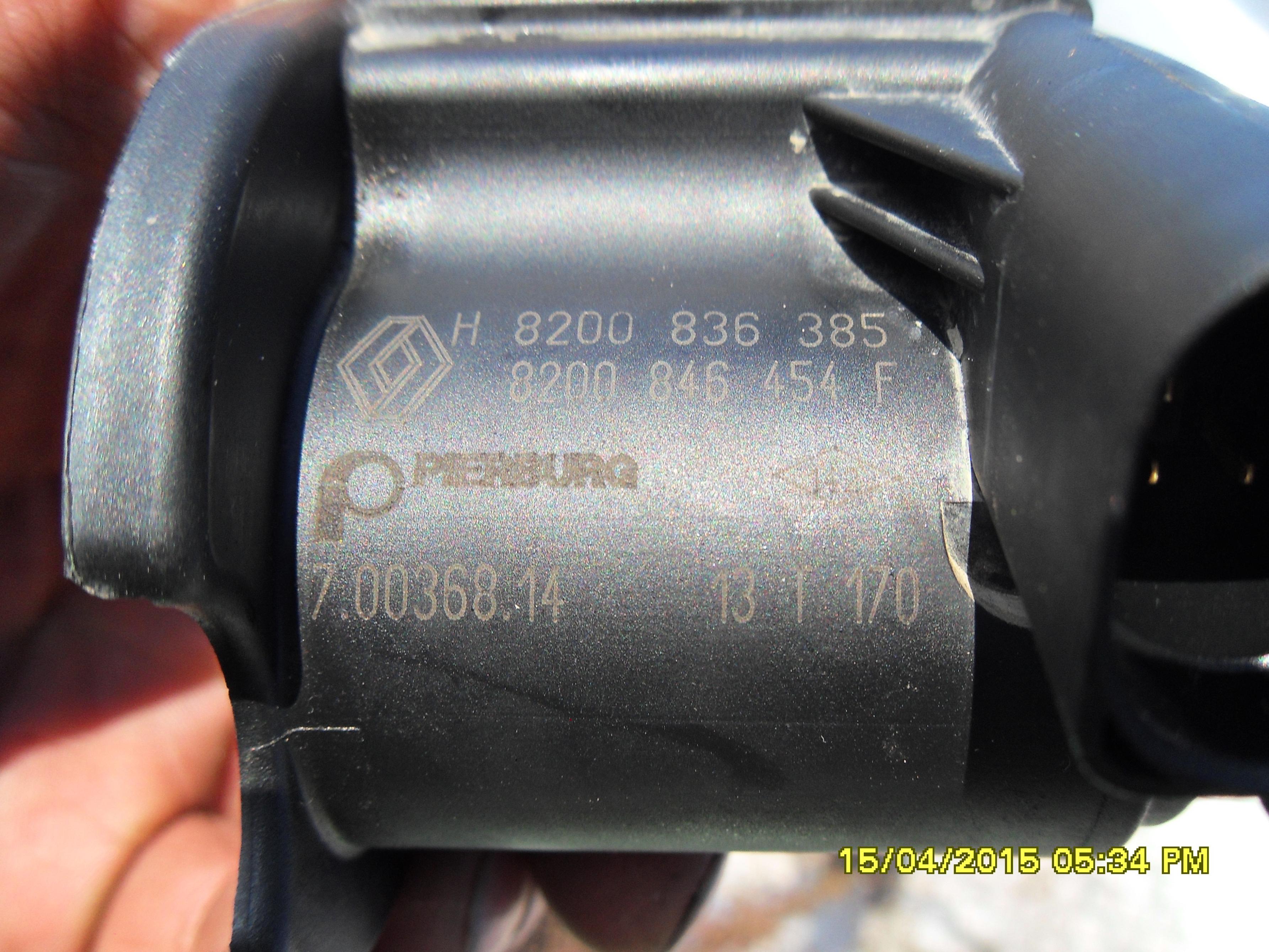

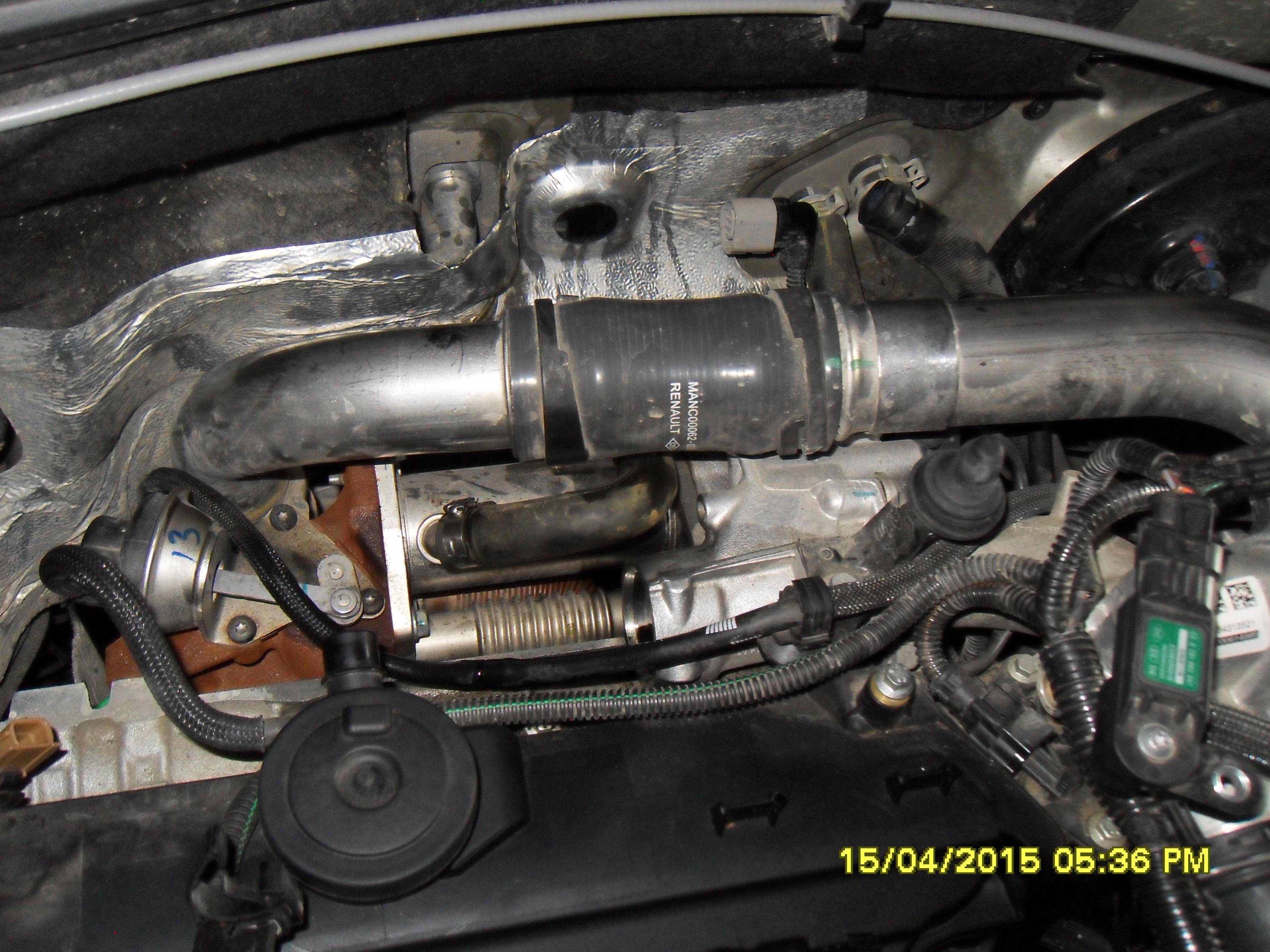

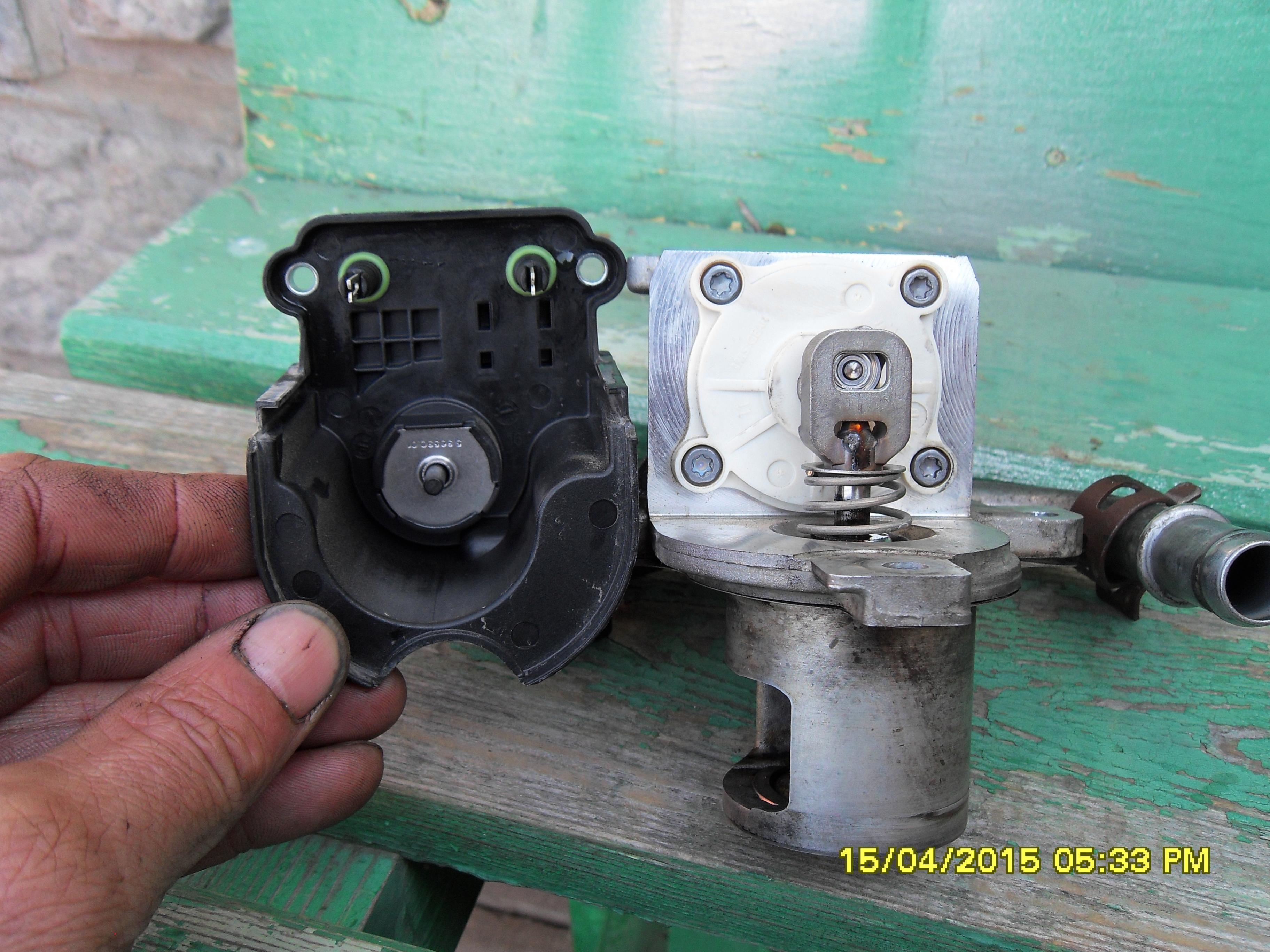

Решил после осмотра почистить систему и вот несколько фоток клапн походу представляет электродвигатель с редуктором как на дворниках ,а в крышке контакты и датчик положения.Кстати сам клапан выходит наружу при открытии и имеет седло как в поршневой.Трубки -отверстие проходное (наверно чтоб не замерз или чтоб не разворачивал ).
Последний раз редактировалось Олег 72; 16.04.2015 в

Вот еще фото ,если разворачивать клапан ,то между шлангами можно вставить кусок трубки . Патрубки на клапане проходные .

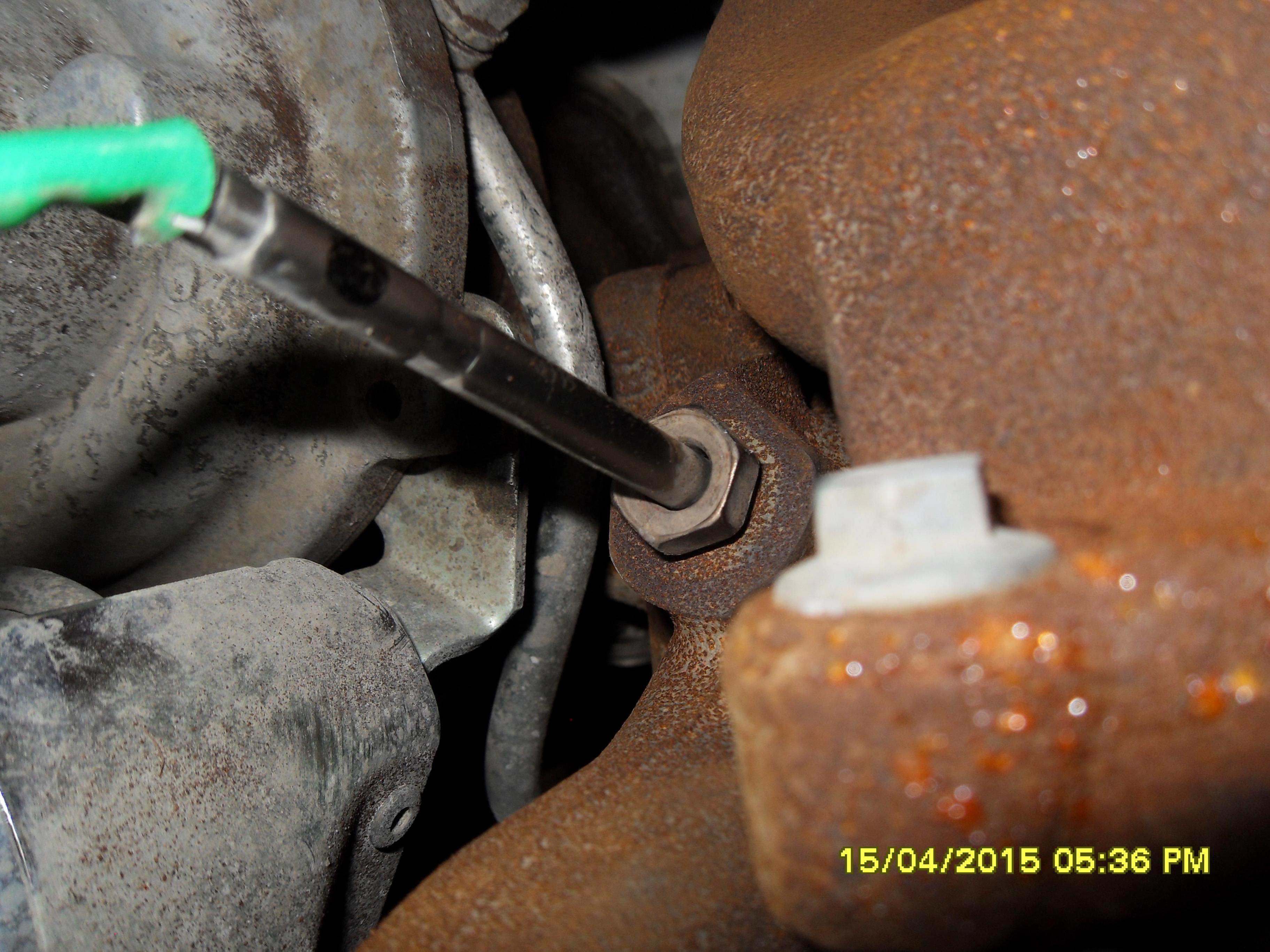

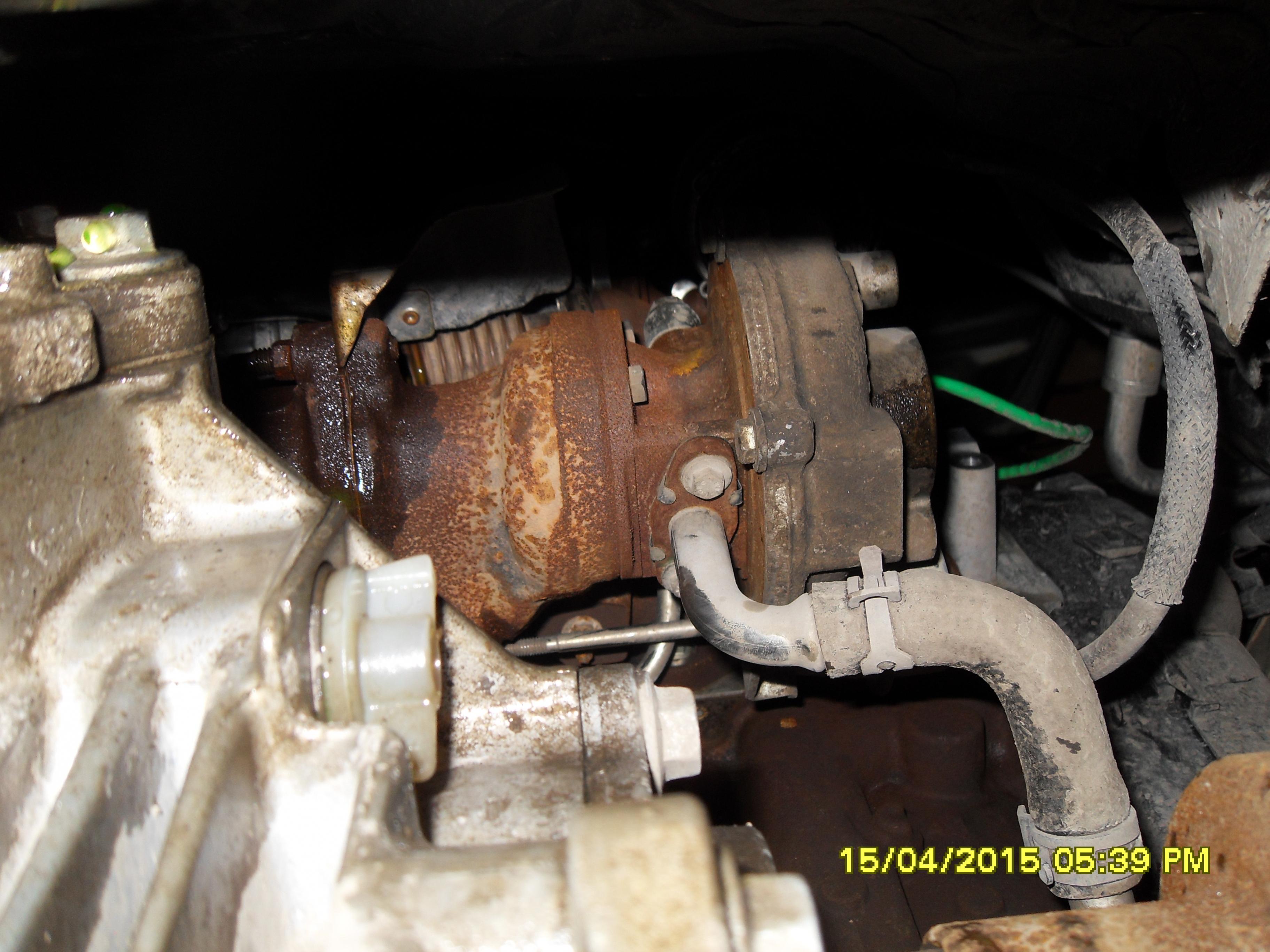

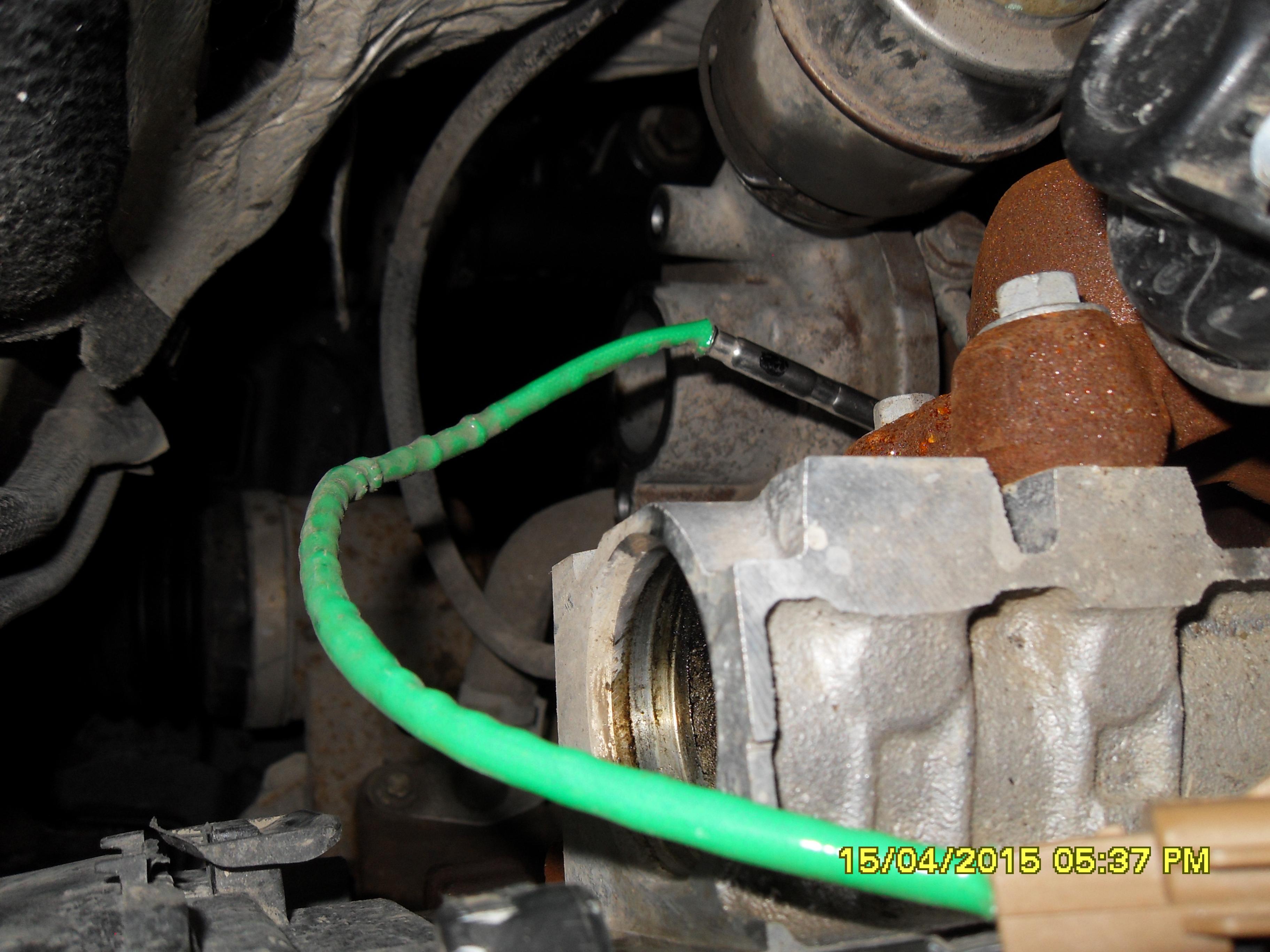

последная фотка наша турбина (снизу фоткал),видно шток от вокумника на клапан сброса давления.

этот девайс вообще неизвестно для чего стоит - видимо переключает холодный и горячие потоки(через охладитель или мимо) .Да еще и с №13

Тот который с тринадцатым номером похож на клапан управления изменяемой геометрией турбины.

так до турбины ещё дотянуться надо, от №13 до неё далековато вроде.

На турбине стоит свой-похожий и спрятан между турбиной и блоком .В теме про турбины есть фото но там на фотке видно только шток за маслянным патрубком.не получилось туда фотик затолкать.
Чего то вы слишком многого от Дастера хочете...

Похоже на шток клапана сброса лишнего давления.
Так и есть
