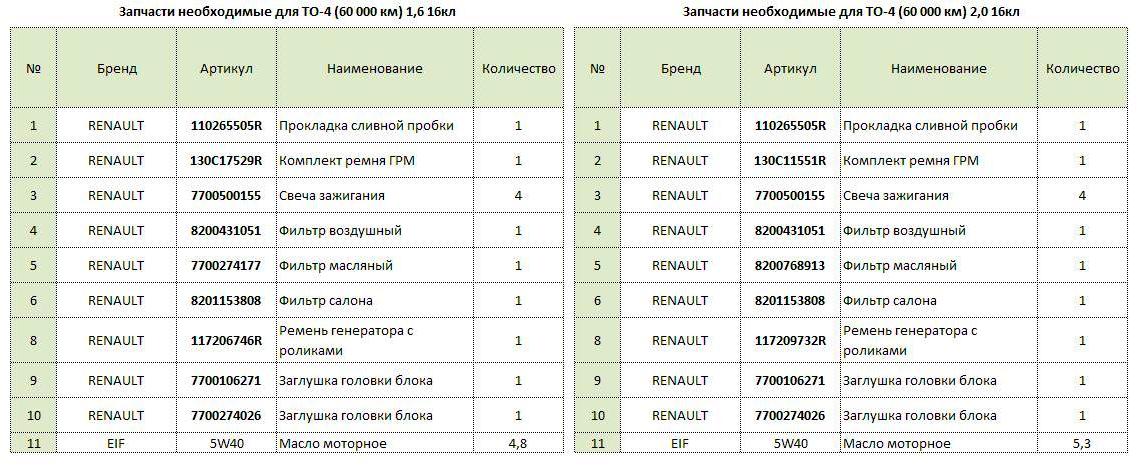

Re: ТО-4
Свел в одну табличку все необходимое для ТО-4 (для бензиновых моторов)
может кому пригодится...
цены постоянно меняются поэтому добавлять не стал
Может кто по дизелю артикулы подскажет?
тоже добавлю.
Добавлю: 1,6 16кл. (с кондиционером!!!)

Re: ТО-4
Масла же вроде 5.4л нужно для двухлитрового

Re: ТО-4
Сообщение от Сергей159
От минимума до максимума около 500гр.
5,4/5,3 не критично.
можно и 5л. залить уровень будет в допуске.

Re: ТО-4
Еще можно добавить в таблицу номера антифриза и масла 5л и 1л соответственно
1л масла 900 SXR 5W40 - 196114
5л масла 900 SXR 5W40 - 196138
Антифриз 7711428133
У дилера на разлив дешевле и надежней.

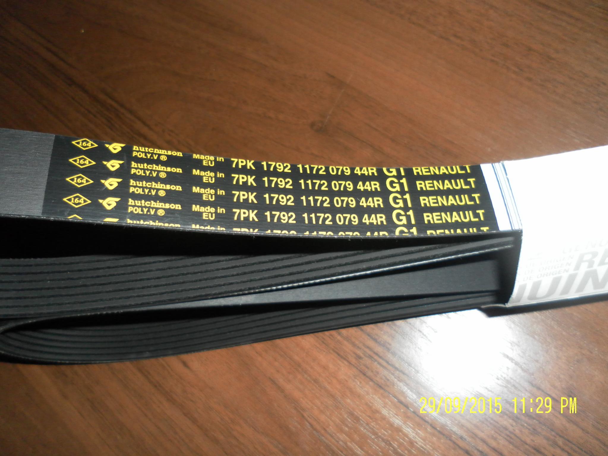

Re: ТО-4
Сообщение от Sane
Да, это комплект, один ремень идет под 1172 079 44R
Ремень генератора оригинал 1172 079 44R на 2л.(кондиционер), идет ремень от Hutchinson (Хатчисон).
Срок хранения 2 года.
