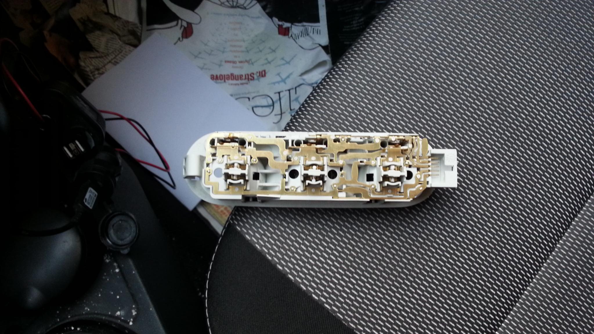

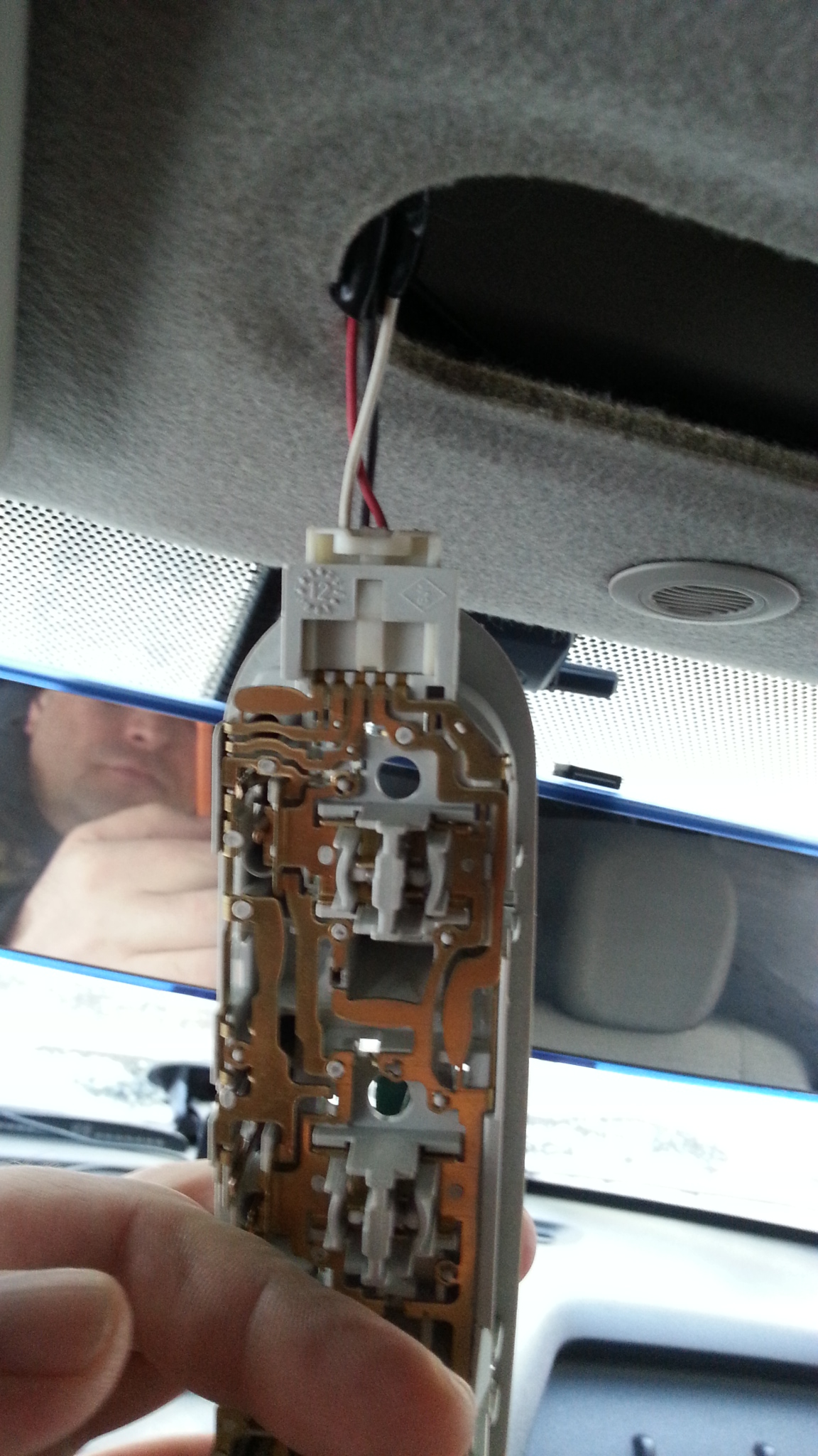

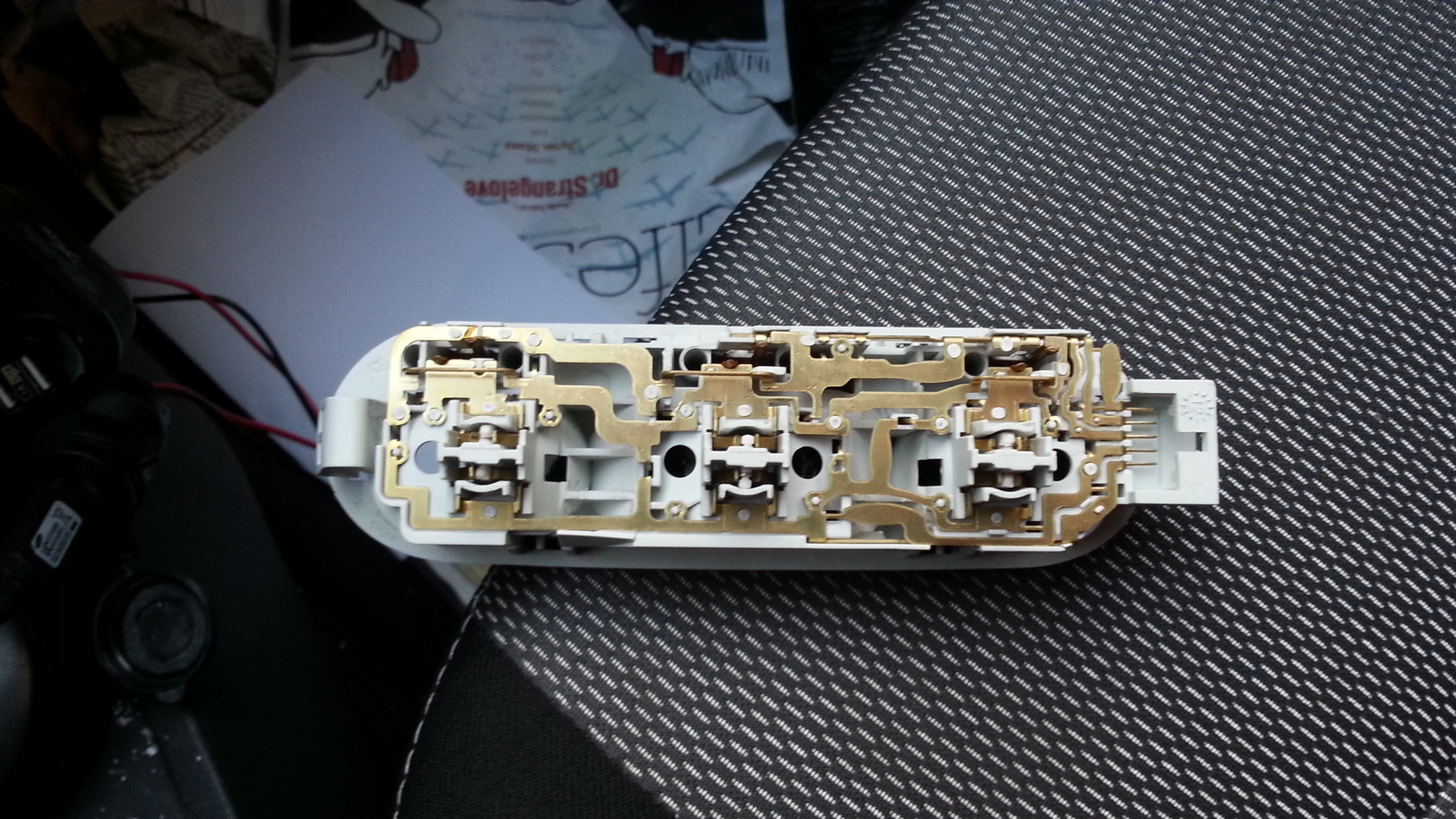

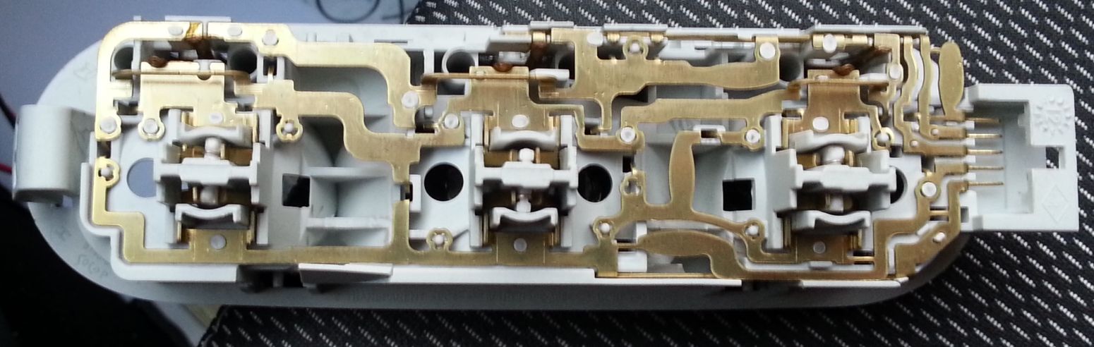

Сообщение от Ilnaz
dg972, есть ли вариант сделать хорошее фото схемы плафона из поста 79
понравился плафон, но хотел бы поглядеть как можно его перепаять чтоб при открытии двери включался только центральный плафон, а от кнопки центрального включались все, и на фото 5 контактов, а у нас вроде 3, куда ведут остальные
Сообщение от dg972
Постараюсь завтра сделать. не забыть бы.
Забыл((( Но исправился.
ID:	69239   Нажмите на изображение для увеличения
ID:	69240   Нажмите на изображение для увеличения
ID:	69241   Нажмите на изображение для увеличения

Сообщение от dg972 Посмотреть сообщение
Благодарствую =) схема вроде простенькая но все так переплетено что аж страшно становится, как будто компьютер какой

Ты его покупай, а там разберешься. В 3D всё проще

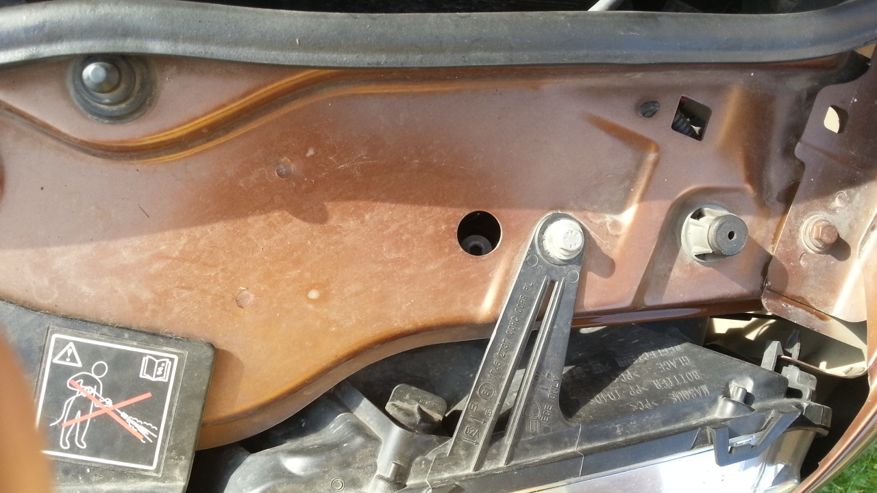

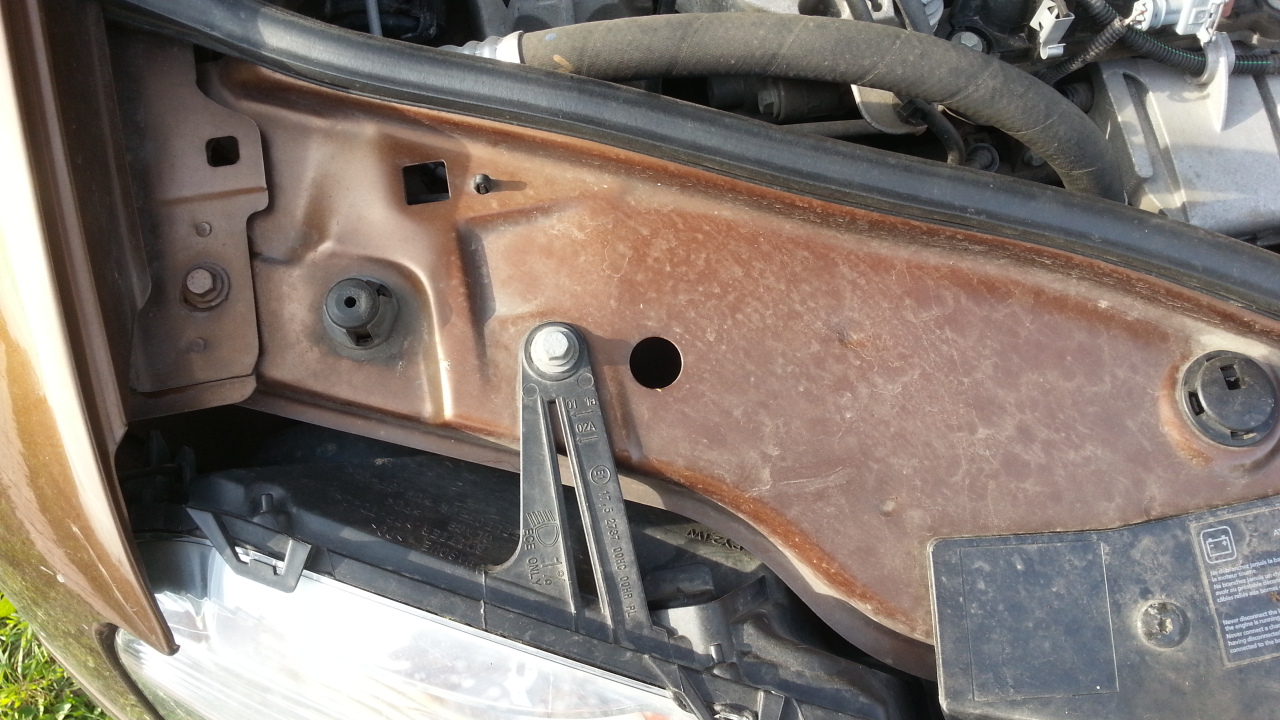

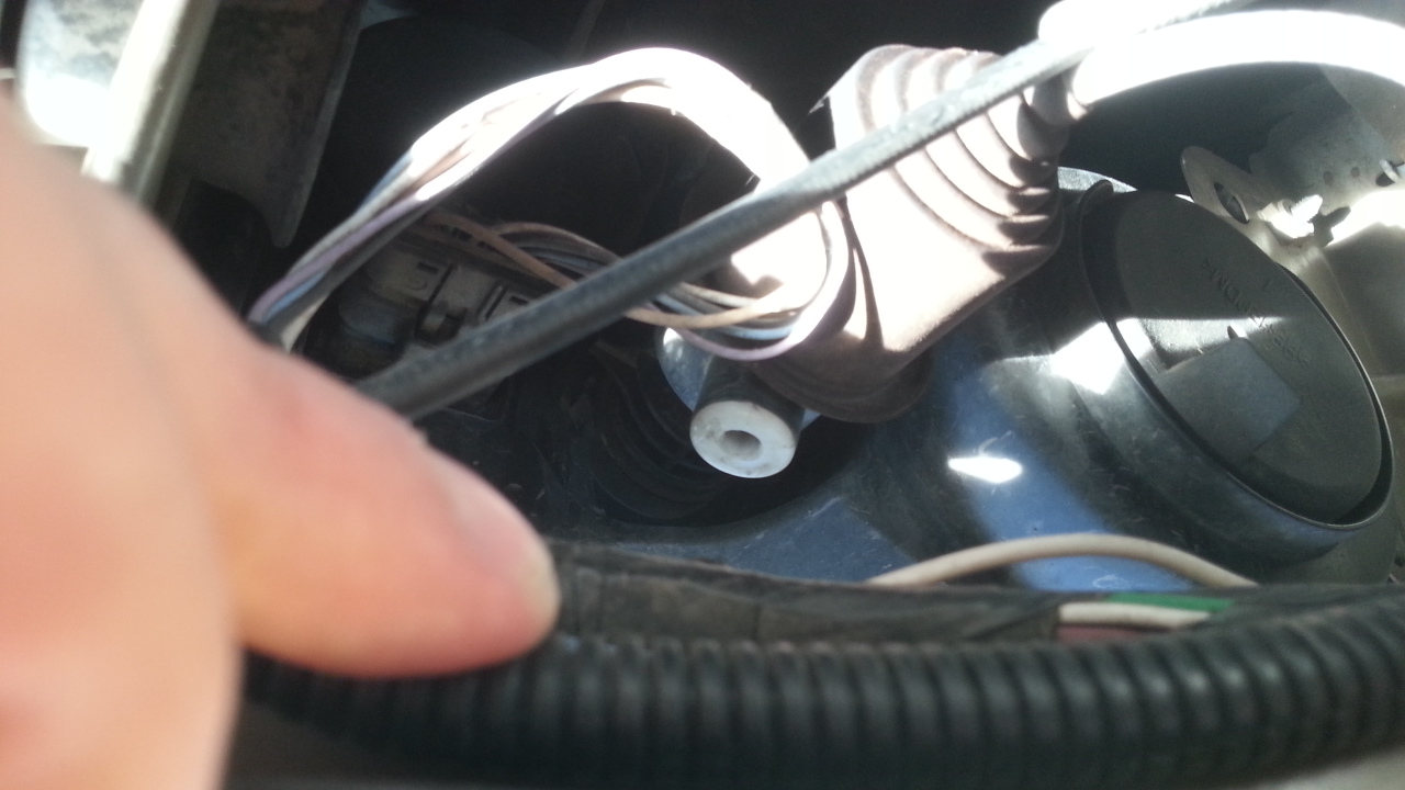

По умолчанию Регулировка фар.
09.07.2014
В пятницу ночью заметил, что фары светят слишком близко, видимо "автобаферы" все-таки дали небольшой эффект и задок приподнялся.
Снова поднял лучи от фар.
Поднял на пол оборота (180°) против часовой стрелки.
Куда тыкать шестигранник?
На фото ниже, рядом с верхним крепежом фары, видно отверстие.
На фото ниже, другая фара, левая. Под отверстием виден белый круг.
В центре круга - отверстие под шестигранник, вот туда мы его и вставляем. Шестигранник на 6мм.
На фото ниже, видно, что регулировка стоит на корректорах положений фар.
Если вспомнить Январь прошлого года, то крутил против часовой стрелки на ПОЛТОРА ОБОРОТА. Именно полных полтора оборота, т.е на 360+180 градусов.То есть, я поднял фары уже на два оборота против часовой стрелки (360°+360°).
Посмотрим на реакцию встречки. Если будут ругаться - опущу на четверть оборота.

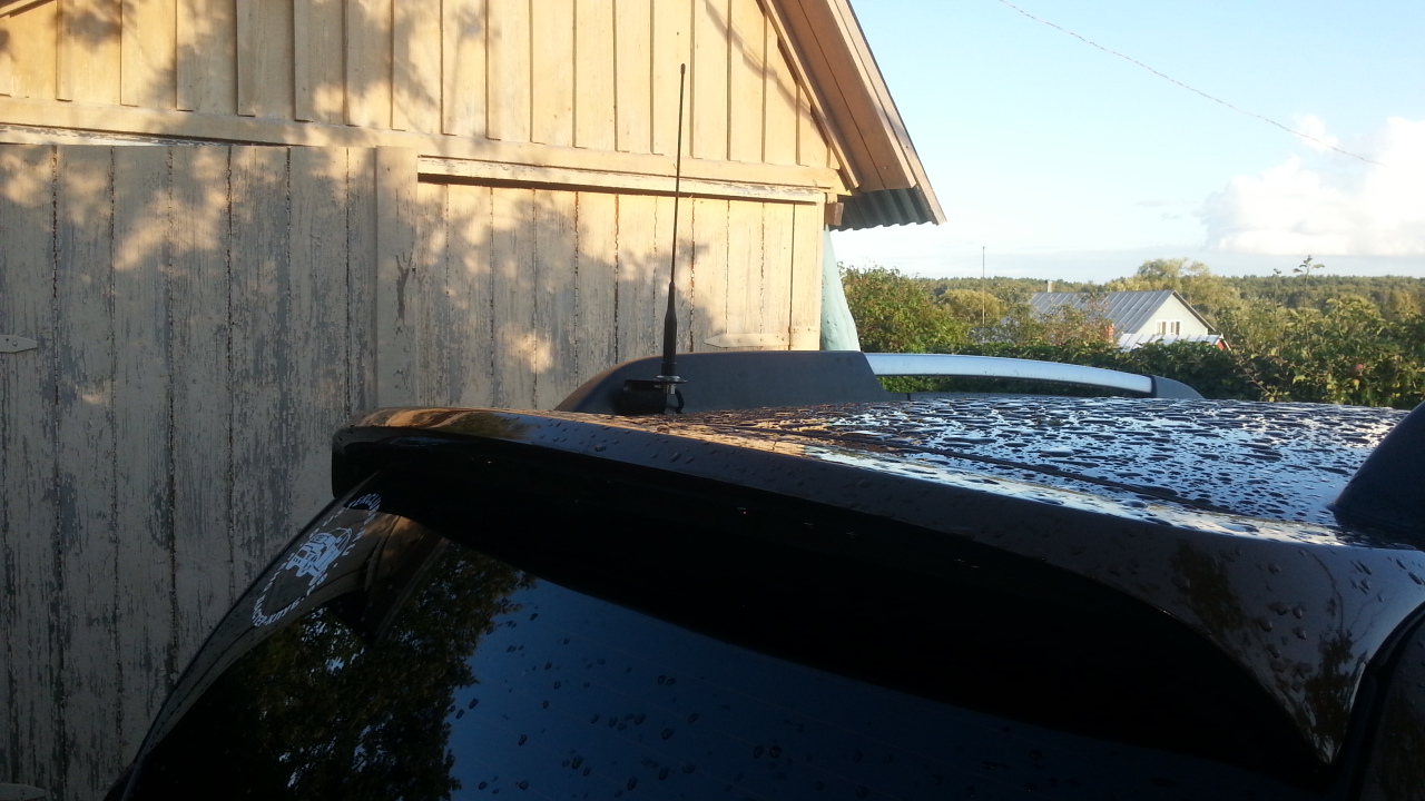

Давно собирался заняться...

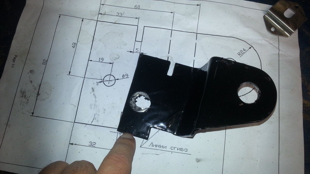

Заготовку кронштейна я получил от друга. В ней надо было только просверлить отверстия и согнуть по месту. Чертеж есть, известны размеры - приступаем. На расстоянии 19 мм от края сверлим отверстие на 9 сверлом на 8мм, это под крепежный болт, и под разъем PL - 16мм. 16 мм сверло с хвостовиком на 8 мм, осталось еще с Советских времен от деда. И во время примерки вылез косячок-с... У меня не 19 мм от края, а 16! Так что, кто будет делать кронштейн по хорошо известному всем чертежу, советую проявить бдительность!
Гнул в тисках молотком...
Плюс еще пришлось дорабатывать напильником! У меня по факту не 32 и 12, а 30 и 14 мм (снизу на чертеже).

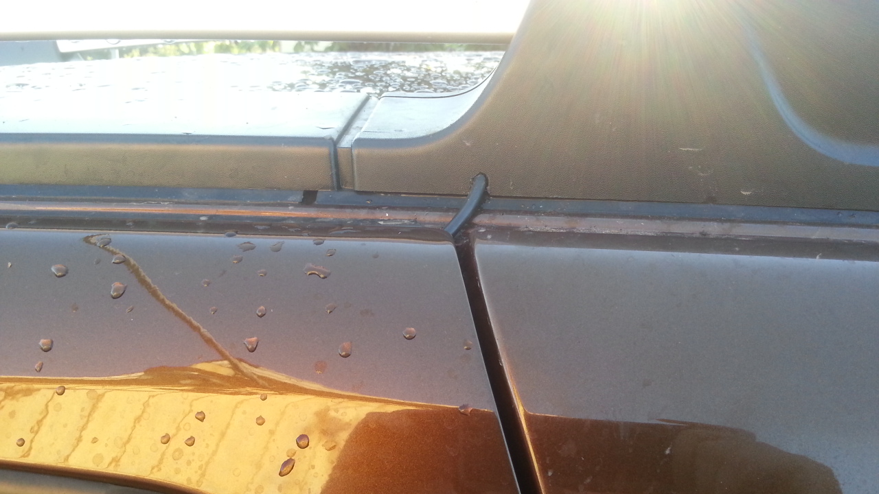

Антенна для раций на диапазон 70 сантиметров.

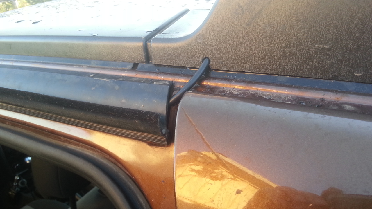

С помощью шуруповерта и сверла на 5 сделал выемки в заднем кожухе рейленга для прокладки кабеля RG-59 (Волновое сопротивление - 50ом). Также, им сделал необходимые проточки в ребрах жесткости заднего крепления. Далее кабель проложен под уплотнителем дверей от задней стойки до ограничителя хода водительской двери. Далее, особо не заморачиваясь, протянул кабель под внутренним уплотнителем водительской двери до средней стойки, от туда под сиденье. КСВ самой линии в диапазоне 70 см - 1,1 - 1,2. При установки двухдиапазонной антенны Nagoya, КСВ ушло к 1,5. Попытка вогнать саму антенну в единицу не увенчалась успехом. Забил, 1,5 тоже не криминал.
Временно протянул кабель через дверной проем. Впоследствии буду затягивать через моторный отсек.
Теперь надо придумать крепеж для портативки... Пока повесил так.
На кронштейн была примерена и двухметровая СиБишная Sirio. Если размеры и масса антенны на диапазон 70 см ничтожно малы (длина антенны примерно 30см), то СиБишка заметно отличается по массе и длине. Сложилось такое впечатление, что крыша Дастера сделана из фольги. Прикладывая не большое усилие к антенне, заметил как играет крыша около кронштейна. Так, что если и буду озадачиваться связью на 11 метровом диапазоне, буду брать антенну с минимальной длиной.

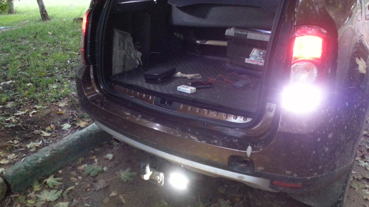

По умолчанию Фара заднего хода.

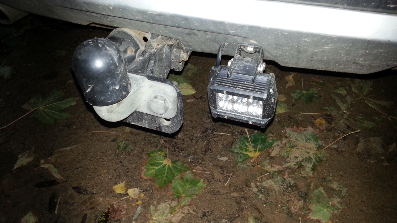

Вот мне интересно, как народ ездит задним ходом с глухой тонировкой в дождь по неосвещенным дворам? На ощупь чтоль?
В очередной раз говорю моему, "горячо любимому" Авантайму СПАСИБО за "легкую" тонировочку.
Камера тоже не особо помогает. При отсутствии внешнего освещения на экране идет снег.
Купил в магазине светодиодную фару рабочего света. Электрическая мощность фары - 18 Ватт.
Долго ломал голову как сделать кронштейн, что бы закрепить ее на болты фаркопа. Не нашел подходящего материала и продырявил бампер... Взял шуруповерт и сделал две дырки: под крепление самой фары и провод. С внутренней стороны бампера под гайку положил огромную шайбу. Вырвать фару, не сломав бампер и не повредив родной кронштейн, невозможно.
Огрызок провода выходящий из фары был удлинен, пропаян и заведен через пластиковую заглушку в левую нишу. провод прилеплен кабельными стяжками к поперечной балке фаркопа. Отверстие в заглушке и выход провода из фары замазал силиконовым герметиком. На фото ниже - место где выходит провод.
По логике надо тянуть провода через правую нишу к фонарю заднего хода, но там у меня заглушка уже продырявлена и через нее проходит два жгута. Один от фаркопа, второй от парктроников. Решил не испытывать судьбу и не сверлиться там.
"Масса" подключена под гайку на задней левой стойке. Плюсовой - через реле к проводу фонаря заднего хода под задней сидушкой.
Катушка реле подключена к проводу габаритных огней и "массе".
Т.е. фара зажигается только если включены габариты.
Теперь одна тонкость. Фара запитывается от штатного провода фонаря заднего хода. Его сечение на глаз - 0,75 кв.мм. Ток фары 1,5 А., плюс около ампера на светодиодную лампу в фонаре заднего хода, плюс питание камеры. Я же цепь не перегрузил и бяки у мну не будет?

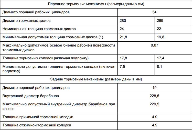

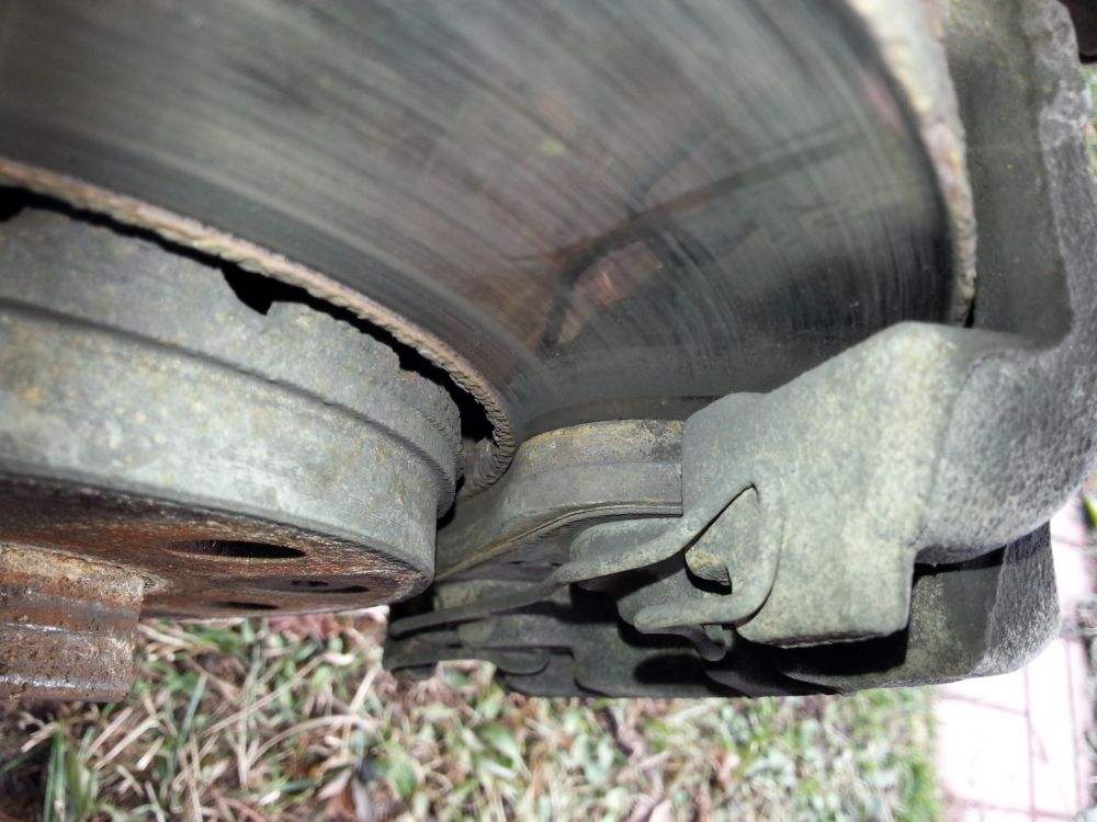

По умолчанию Пробег 36100.
11.10.2015
Пробег 36100.
Переобулся... Погода непонятная, когда поеду в следующий раз на дачу тоже не ясно.
После смены резины появляются новые ощущения: кажется, что едешь на спущенных колесах (зимняя резина за лето вообще не спустила, везде стабильно 2,0 атм), при обгоне словил колею - реактивный момент на руле расслабиться не дал. В прошлом году колейность так не чувствовалась. Летние муды, при около нулевых температурах, начинают издавать жесткий вой. Кстати, заметно, что износ протектора на передних колесах больше, чем на задних...
В воду в омывателе добавил незамерзайку, Зимние щетки ставить не стал, попробую бескаркасники, которые отдал Антон аса300.

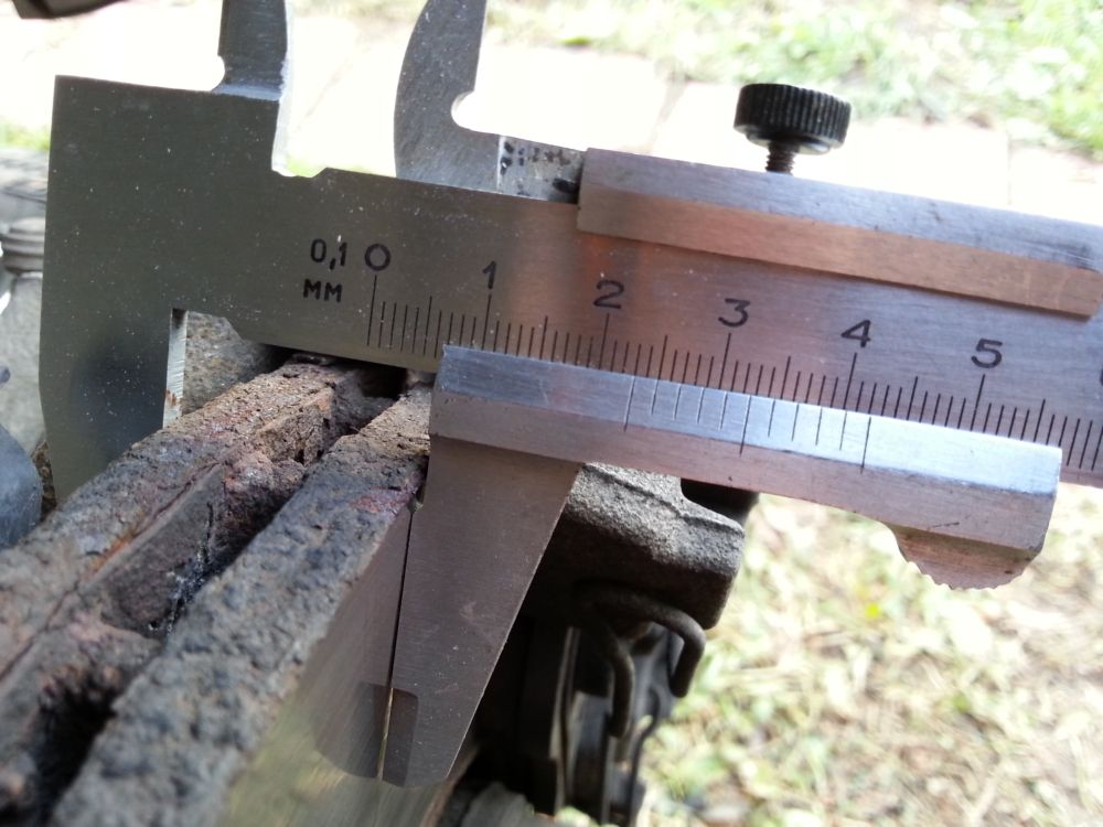

При смене колес на зимние, обратил внимание на износ колодок. Осталось примерно 6мм.
Остаточная толщина дисков 23мм.
Судя по таблице - ездить еще и ездить.
