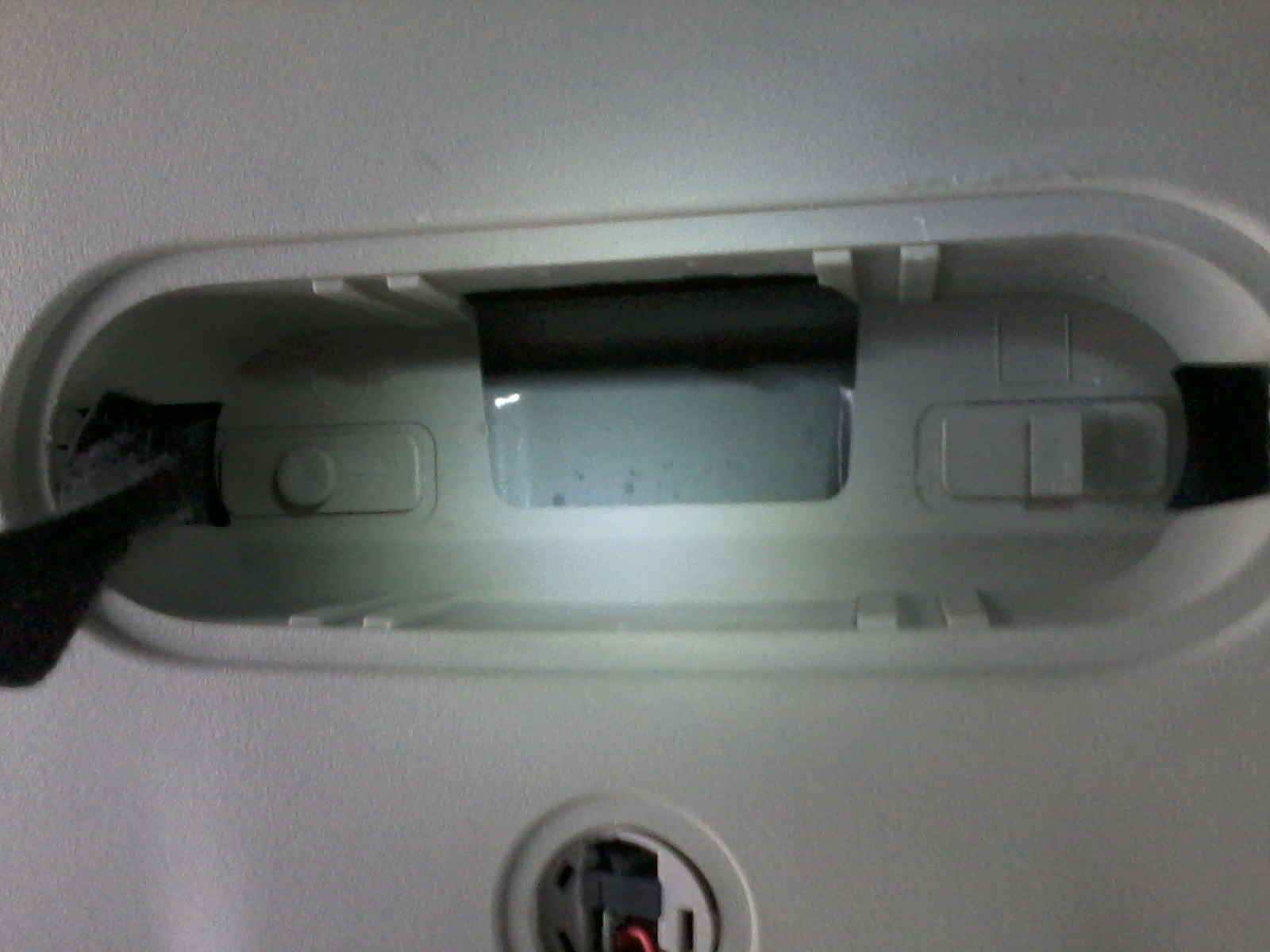

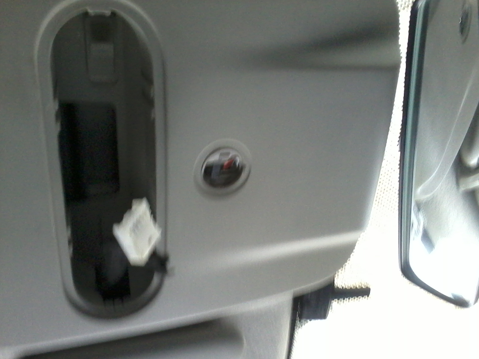

В общем снял я эту накладку. Тяжко было. Зато теперь нет лишних проводов

Ждем подробного отчета, как её снимать

, ручками
подробно не получится, темно в машине
пару фоток позже добавлю.

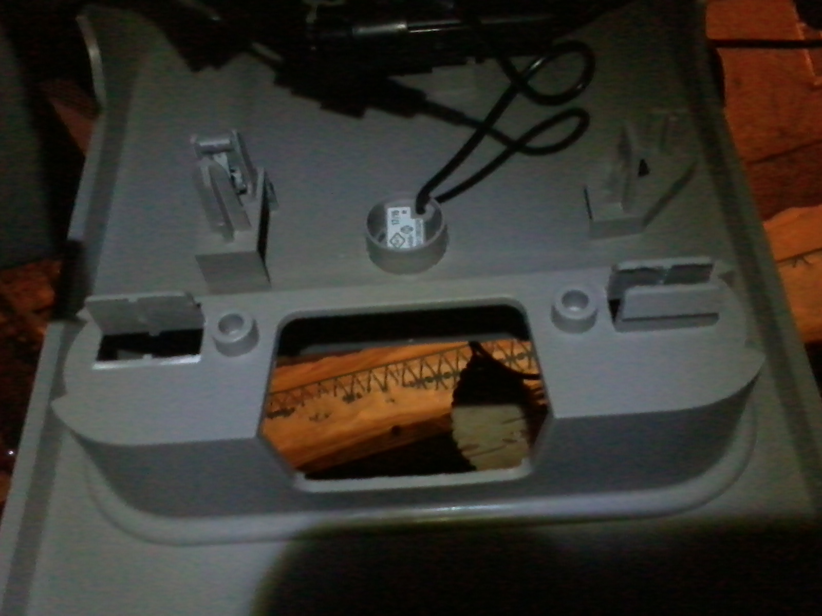

как то так

, спасибо за фото, а номер каталожный есть у этой пластмасски?

Номера не искал, темно и холодно было. Без форс мажора не обошлось.
