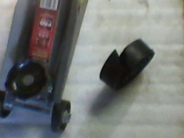

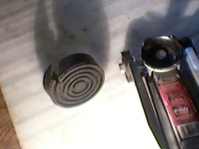

приобрел Дастер, но без домкрата, изучил тему и решил, что возьму "телескоп" . взял 2-х тонник, поменьше в размере( тк условия редко когда -асфальт..), сварил пятак, прикрутил к нему шайбу, в шайбе сделал пропил. на испытаниях на немного наклонной поверхности-переднее колесо оторвалось на 3-4см, заднее-менее 1см. немного покачал авто стоит нормально. запас под порогом есть. + кинул в пару брусков.
и самое главное- домкрат в коробке уместился в штатный бокс, и крышка закрылась.
