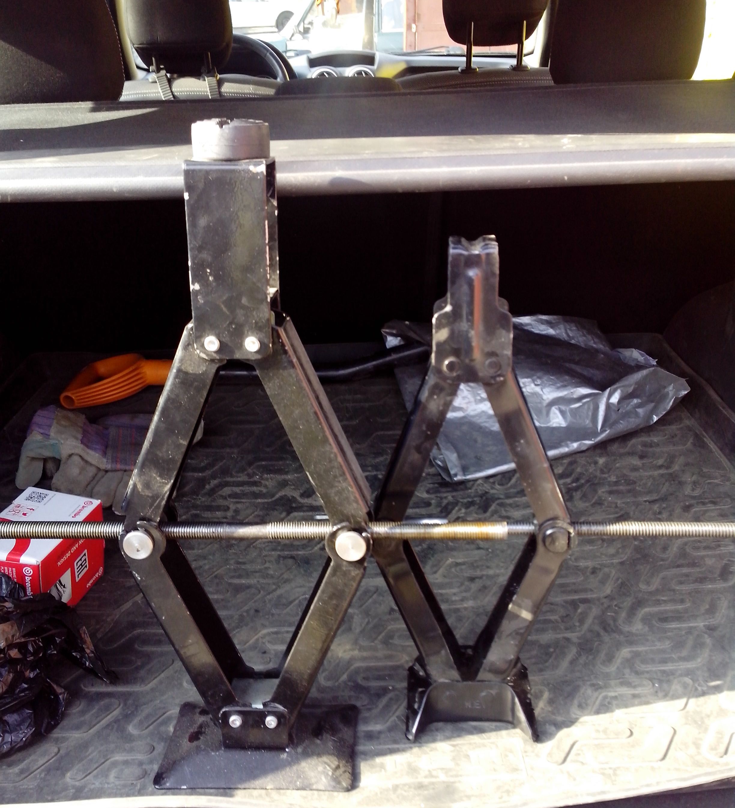

Сегодня приобрел. Сделано в России. Якобы для Шнивы.
Справа родной.
Радость моя была очень не долгой.
Поддомкратил заднее колесо, оторвалось от асфальта см на три, только хотел сфоткать... а он согнулся.. заявленная грузоподъемность 1800 кг.

ну на родном хоть ребра жосткости есть.

Boroda4, понадеялся на толщину металла... а он авно...

Panzerschreck, Сочувствую. Но по фото видно,что у надставки вверху отсутствуют рёбра жёсткости. А у родного они есть.

Серёга с таким успехом можно и на родной домкрат сделать верхнию серьгу повыше

У нашего имеется ребро жесткости и при этом ножка покороче, а на купленном просто железка П образной формы по длиннее и даже без рёбер , совсем не толстая, вот и погнулась ! Меня ещё площадка на купленном смущает: не отвалится ли после того как под нагрузкой и под разными углами постоит несколько раз

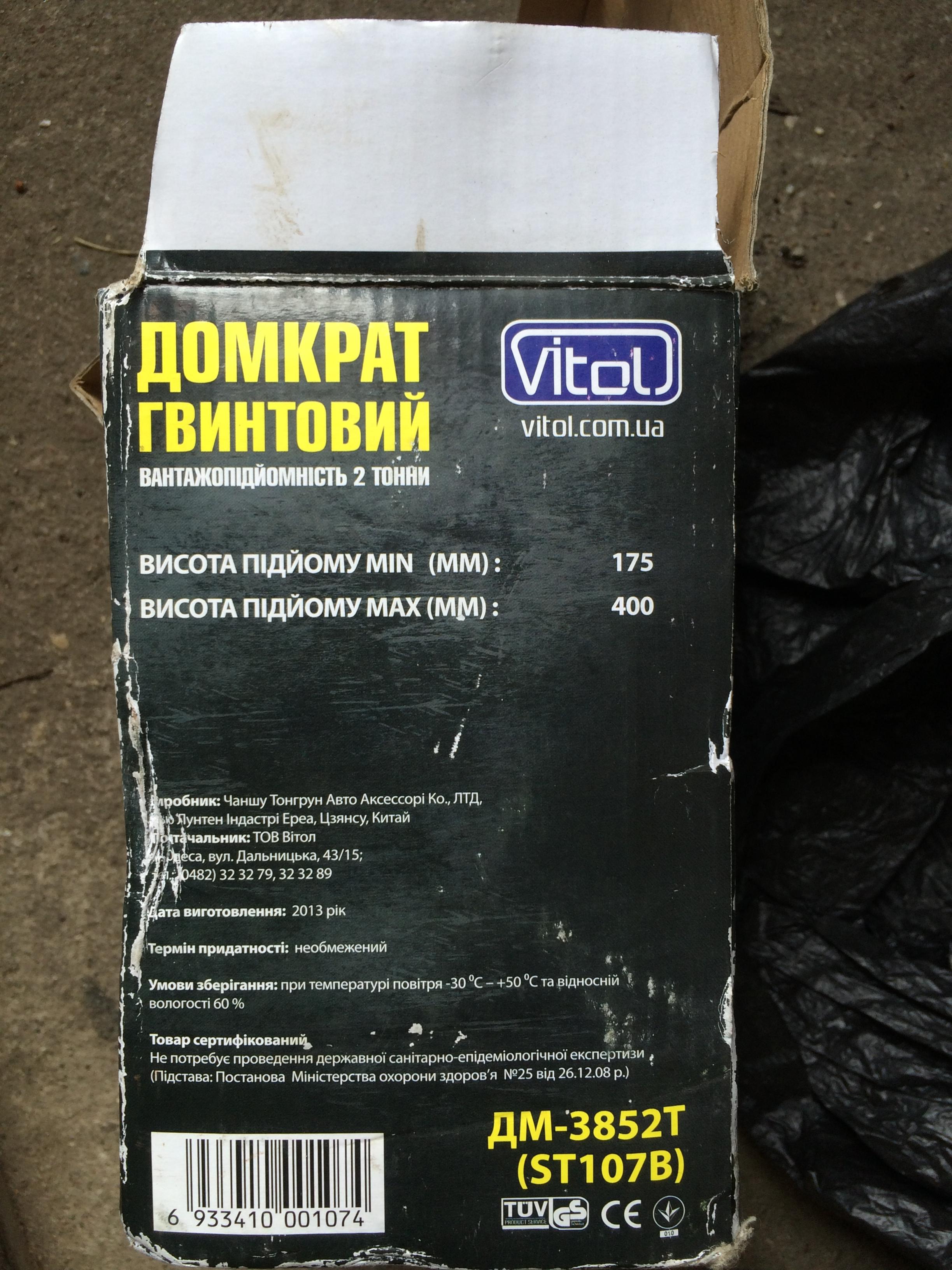

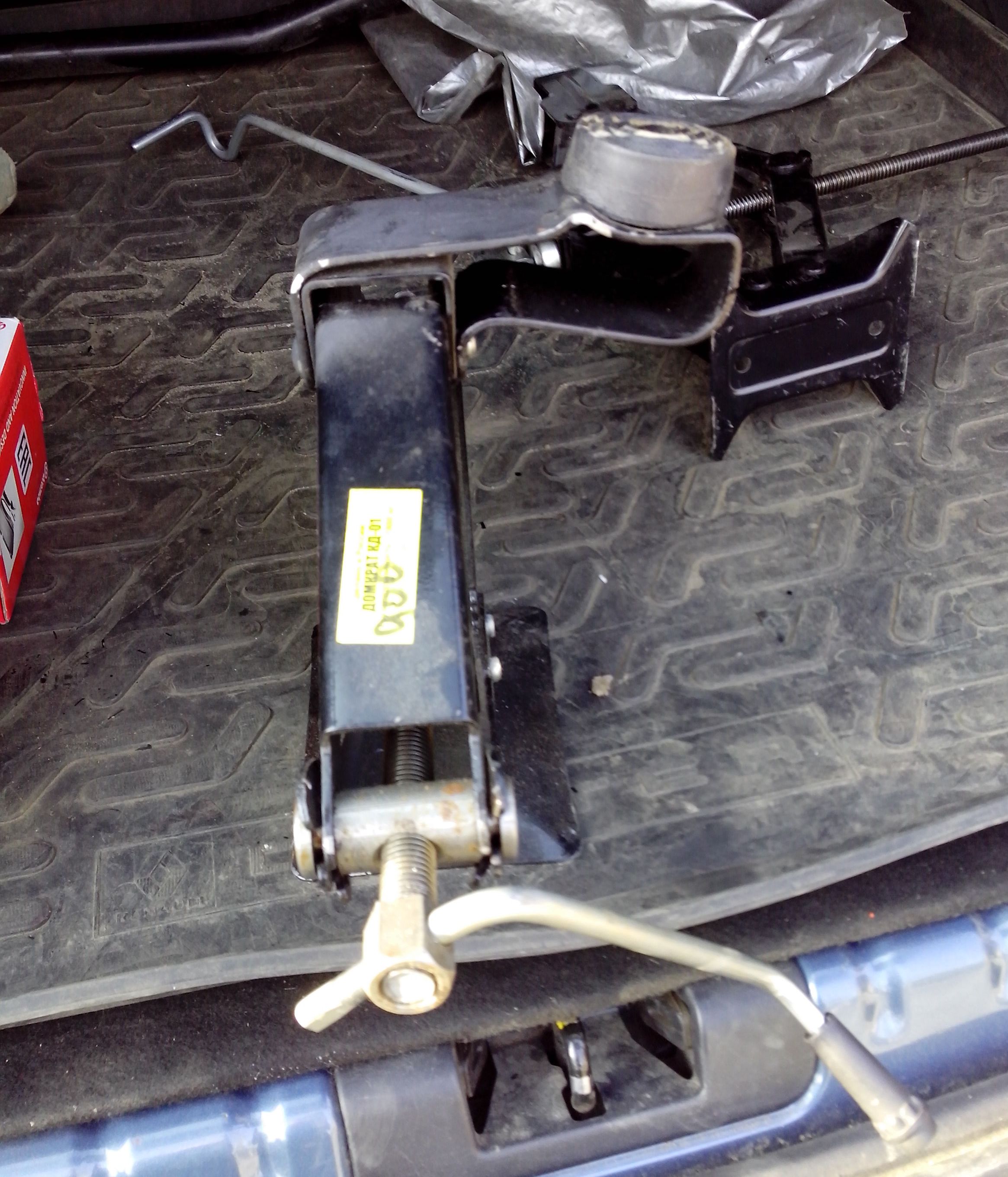

приобрел по случаю еще для нивы, но по сей день служит верой и правдой, легче гидравлического (примерно 2-3 килограмма)
он что, пневматический?
Если присмотреться к конструкции - уже был отрицательный отзыв по такому же, но красного цвета.

он механический
Типа такого, только с ручным приводом

Написано винтовой.

на заборе вон че написано
это гидравлика

Нет там гидравлики. Там гайка-винт

Ну ладно, погорячился, был не прав, искуплю, исправлю )))
но очень на гидравлику похож

на четвертом фото видно, что это жидковатые трубы с проштамповками. Значит механика.

У брата в гараже такой давно валяется. Классная вещь. Помоему в Тойотах Хайс такие штатные идут.
