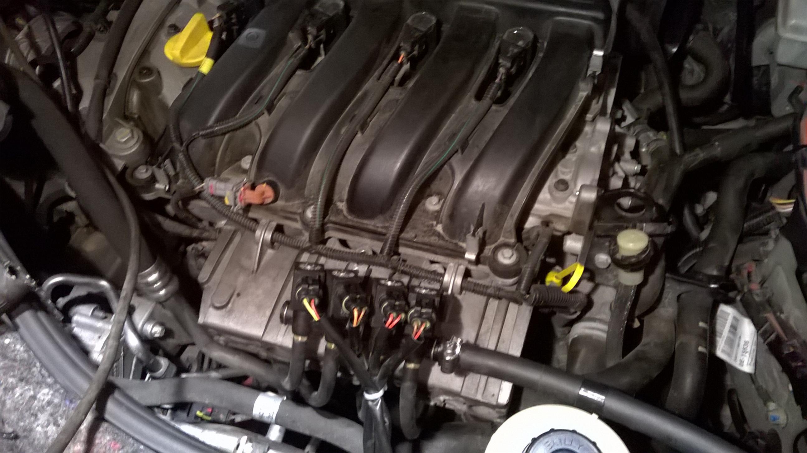

Да редуктор HP, ГБО Ловато. Пока работали , наслушался , что у меня форсунки стоят не правильно, надо врезаться, а у меня стоят через чайник. Да, врезаться правильней, но и этот вариант я думаю не критичен. Подскажите, как я понимаю, вращая винт было увеличено давление от редуктора к форсункам , что при некорректной настройке может привести к увеличению расхода? Да, еще в процессе работы, ребята сильно пугали, что Ловато уже не то и изготавливается в Китае в ужасном качестве, и стоимость фильтра паровой фазы с датчиком давления велико. Ну по фильтру это не новость, а вопрос в том , неужели наши кулибины не нашли вариантов обхода показаний датчика давления (датчик давления показывает норму). Ну, например, перемычкой проводов на входной колодке, дабы не покупать дорогой фильтр. . И еще один вопрос, я его уже задавал - езжу быстро, сегодня местами шел 150 км.ч., а так 120 -140 км.ч., перехода на бенз нет. На сколько мне бояться проблем с перегревом, с клапанами и т.д.

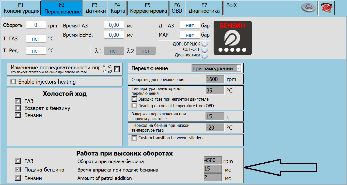

Не надо бы конечно так вваливать на газу. В программе настройки есть функции перехода на бензин при достижении желаемых оборотов, так же можно сделать добавление бензина при достижении оборотов и времени впрыска. Переключение ни как не отображается по кнопке его тоже не видно, видно только в программе. Скрин приложу. Датчик давления не обойти, ибо система не будет работать без его показаний. По хорошему, за 3кило рубля, мастер должен найти причину, поднять давку, сделать авто калибровку, все проверить, и покататься настраивая систему в динамике по топл коррекциям. При любых манипуляциях с давлением, систему надо настраивать заново начиная от авто калибровки.

Добавка бензин при желаемых оборотах, и времени впрыска.
К общему мнению по переходникам так и не пришли в итоге. Так что думаю не особо критично. Не исключаю правда не совсем корректную работу на бензине. Но, это только мое мнение, ибо стараюсь всегда делать врезку в коллектор рядом с бензо форсами, и под углом по направлению потока если это возможно.
Если я правильно понял, я могу и не видеть переход на бензин. И спасибо за помощь.

ТАНЧИК, Не за что  / До все верно, его никак не видно визуально. Только в программе. А вообще к установщикам была просьба сделать переход на бенз при высоких оборотах, если была, то наверное настроили, если не забили на это дело конечно. Я позже если не забуду скину ссылки где шнурок по дешевле купить можно. А пока вот эта тема по шнуркам там в принципе понятно все. http://lacetti-club.ru/vb_forum/showthread.php?t=60231
