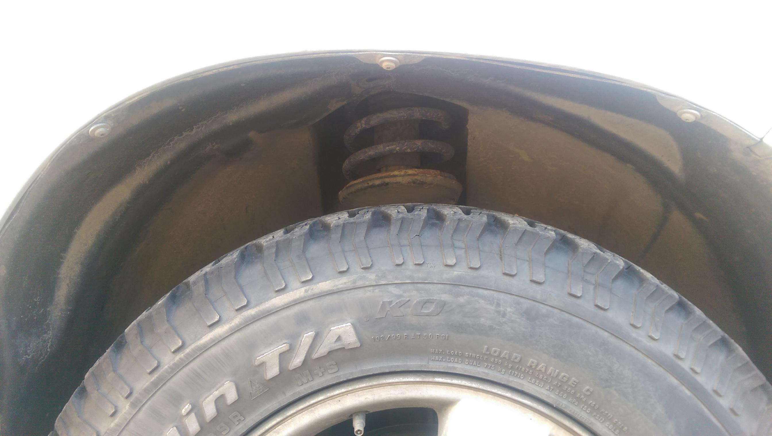

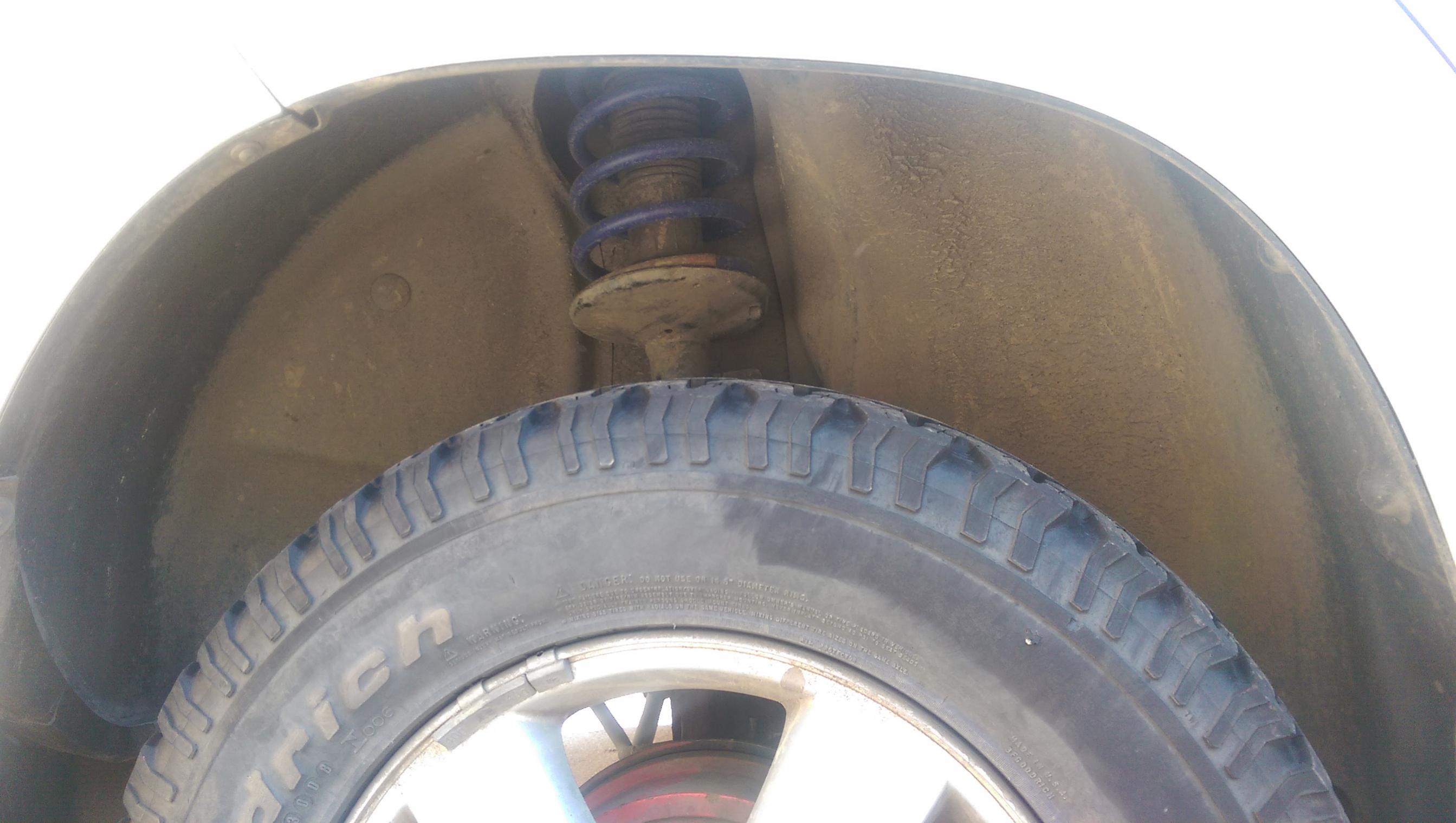

Поставил себе пружины H&R в штатные аморты, плюс сзади добавил проставки +3см, плюс колеса 225х70х16, итого имеем 81 см спереди, 84 сзади. Передние штатные аморты очень сильно ограничивают ход этих пружин(сильно пришлось сжимать), задние более менее, так что на перед потом (когда умру родные аморты) буду видимо заказывать bilstein b4 на зад возможно штатные, пока мысли такие.
ну и немного фото, как не похвастаться

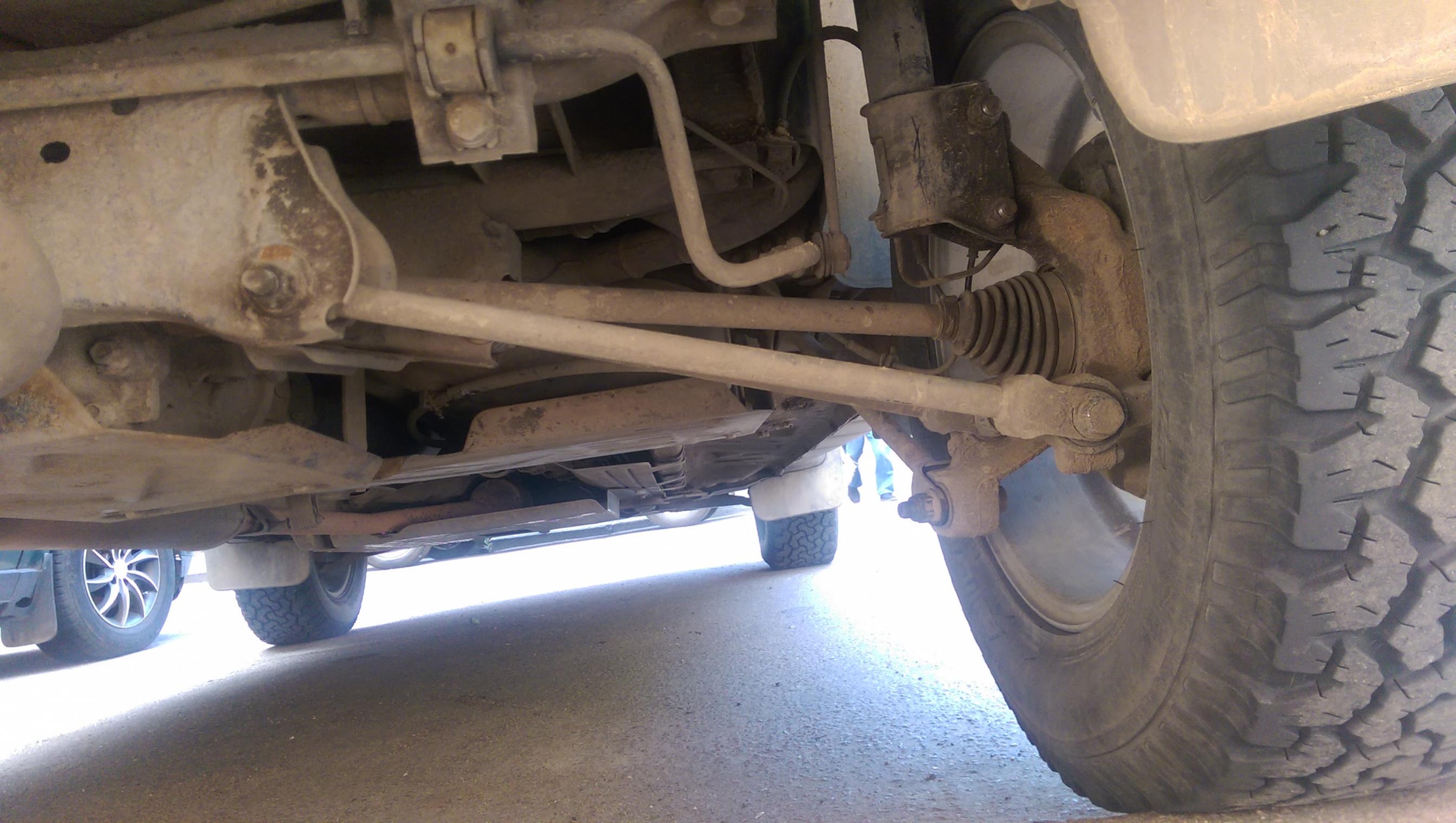

и для сомневающихся что шрузам будет некомфортно, там угол вообще почти не изменился, благодаря длине полуосей (спереди кстати так не получится полуоси почти вдвое короче)
