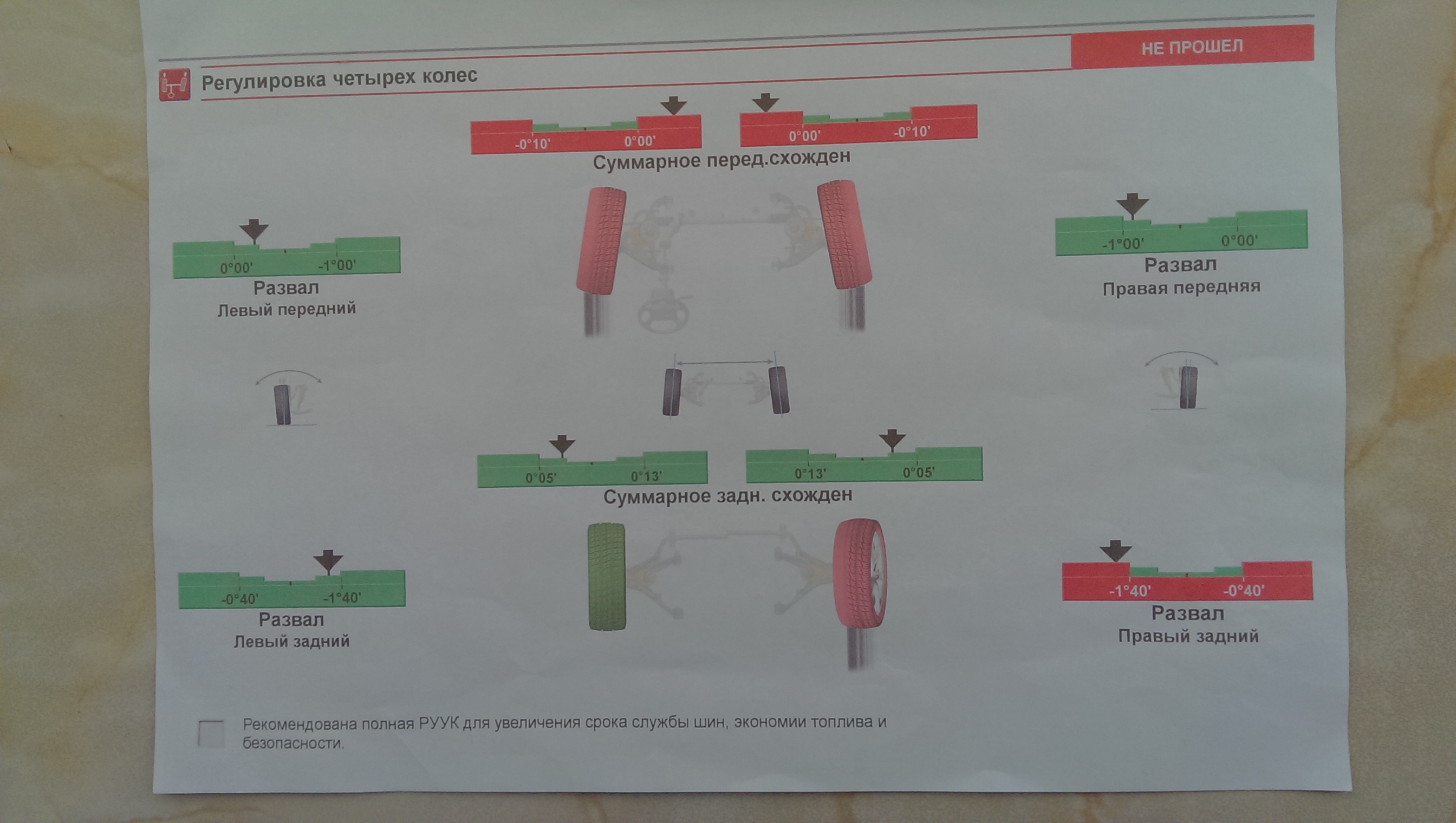

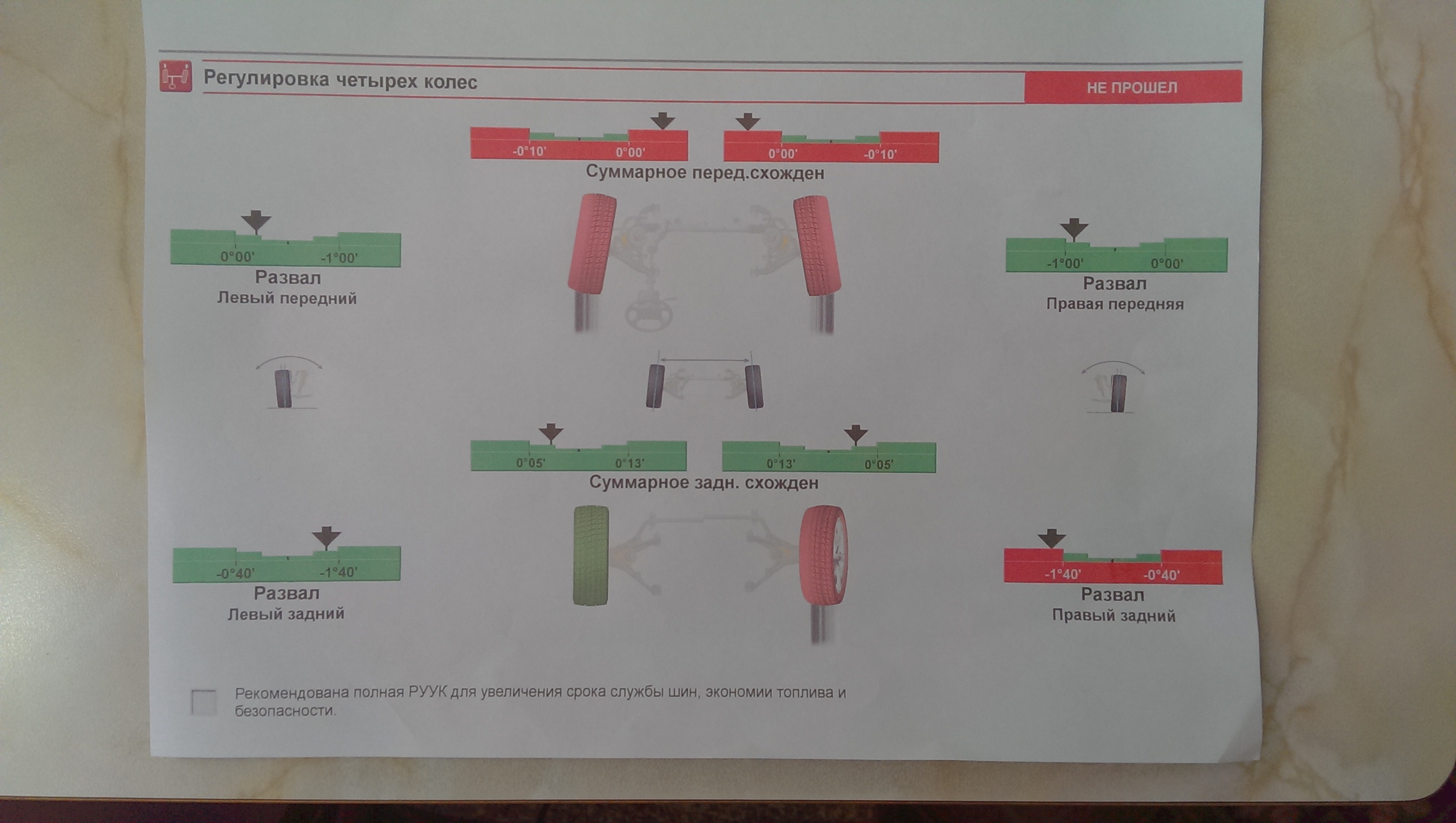

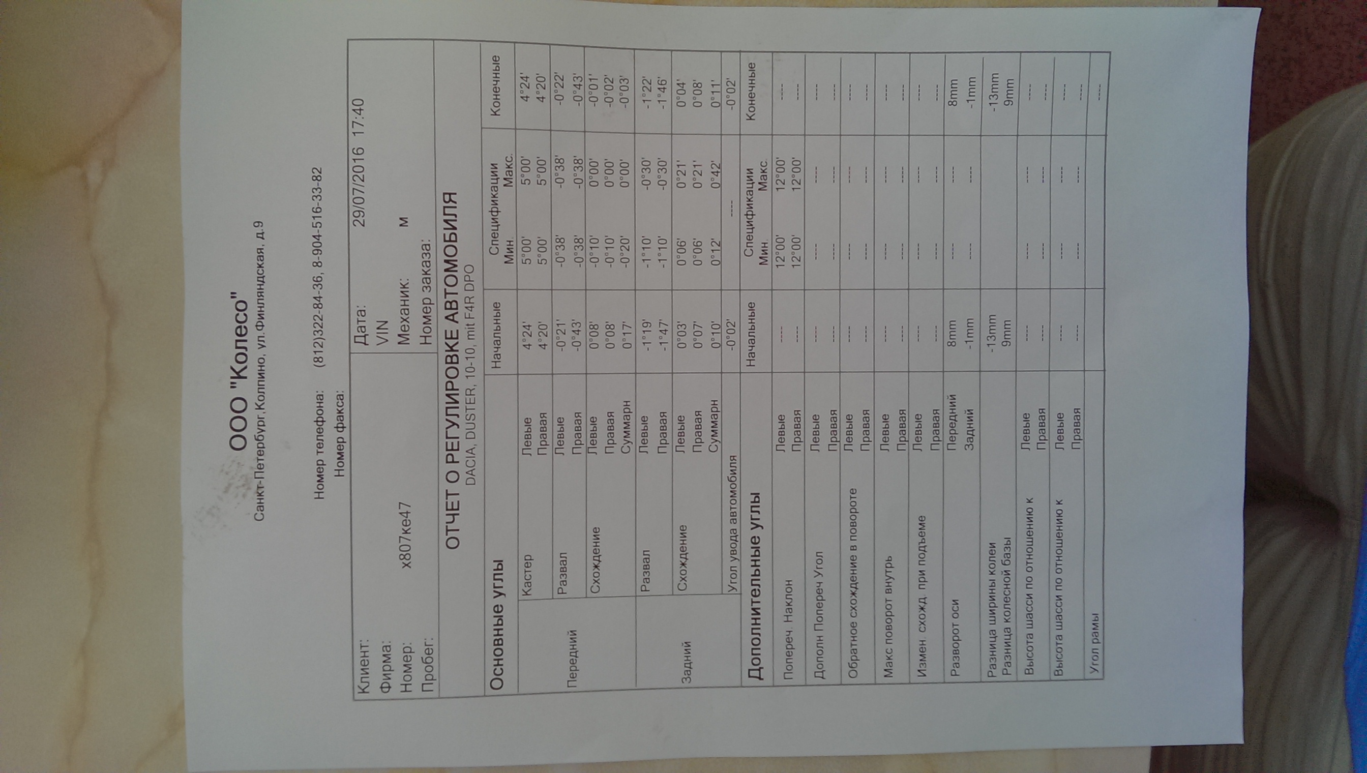

Наконец сделал диагностику и регулировку развал-схождения на Дастере. Как и обещал - выкладываю результаты диагностики и регулировки.
Фото 1 - диагностика, которую в рекламных целях (завлекали) мне сделали в ПА (делали около месяца назад, при этом всегда износ резины был нормальный, равномерный, ничего плохого я не замечал)
Фото 2 - диагностика и регулировка развал-схождения, которую мне сделали сегодня.
Господа специалисты!
Прошу ответить на вопрос, который возник у меня как продолжение данного диспута.
Регулируют или нет развал на передней и на задней осях на Дастере???
Мне всё таки это непонятно. На фото 2 видно, что на задней оси развал не отрегулирован. Диагност-развальщик говорит, что можно отрегулировать всего 15-20 минут, которые ничего не изменят (смотри: Задний прав/лев - Начальные - Спецификация (т.е. норма) - Конечные)

На задних колесах регулируется. Не думаю, что у Вас рычаги настолько гнутые, что диапазона регулировки не хватает. ИМХО, попробуйте другого специалиста.

Развал не регулируется ни впереди, ни сзади, регулируется тол ко схождение, другое дело, что изменение схождения тащит за собой небольшое изменение развала.
ЗЫ. Но сзади уменьшал отрицательный развал за счет выборки зазора в соединении, ослабив болты крепления стойки к ступице и резко дернув верх колеса на себя.
Вот смотрю на ваши цифры и кажется мне что площадка на которой проверяли углы (подъемник или яма) не в горизонте Посмотрите значения переднего развала .Ведите .... и спереди существует большая разница в развале .Около 0,20" идет разница.
Провретесь в другом месте .
Если и там окажутся такие же показания то уменьшайте развал как спереди так и сзади за счет выборки зазора в соединении кулак - стойка.
Только сначала развал потом схождение .
PS . Не буду скромничать отрегулировал УУК уже более чем на 20000 автомобилей .

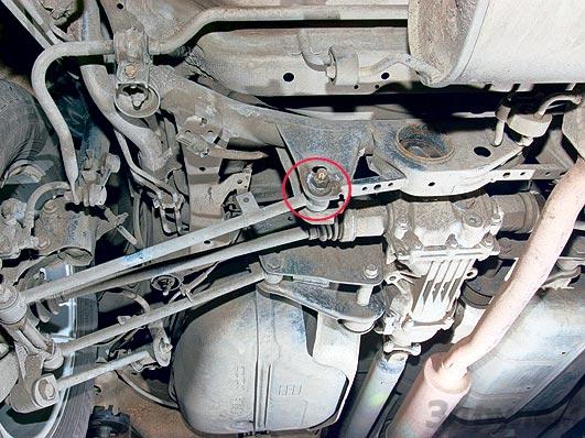

Почему-то мне кажется, возможно и ошибаюсь, что если крутить эти болты, развал тоже меняться будет:

Ну,мне помогло. Болт не снимал, но он на эксцентриковый похож. Очень изрядно положение меняет.

Шляпка мм на 3-5 сместилась в процессе регулировки.

Так это перемещение заднего рычага показывает в первую очередь изменение схождения, пердний рычвг мы ж не перемещаем
