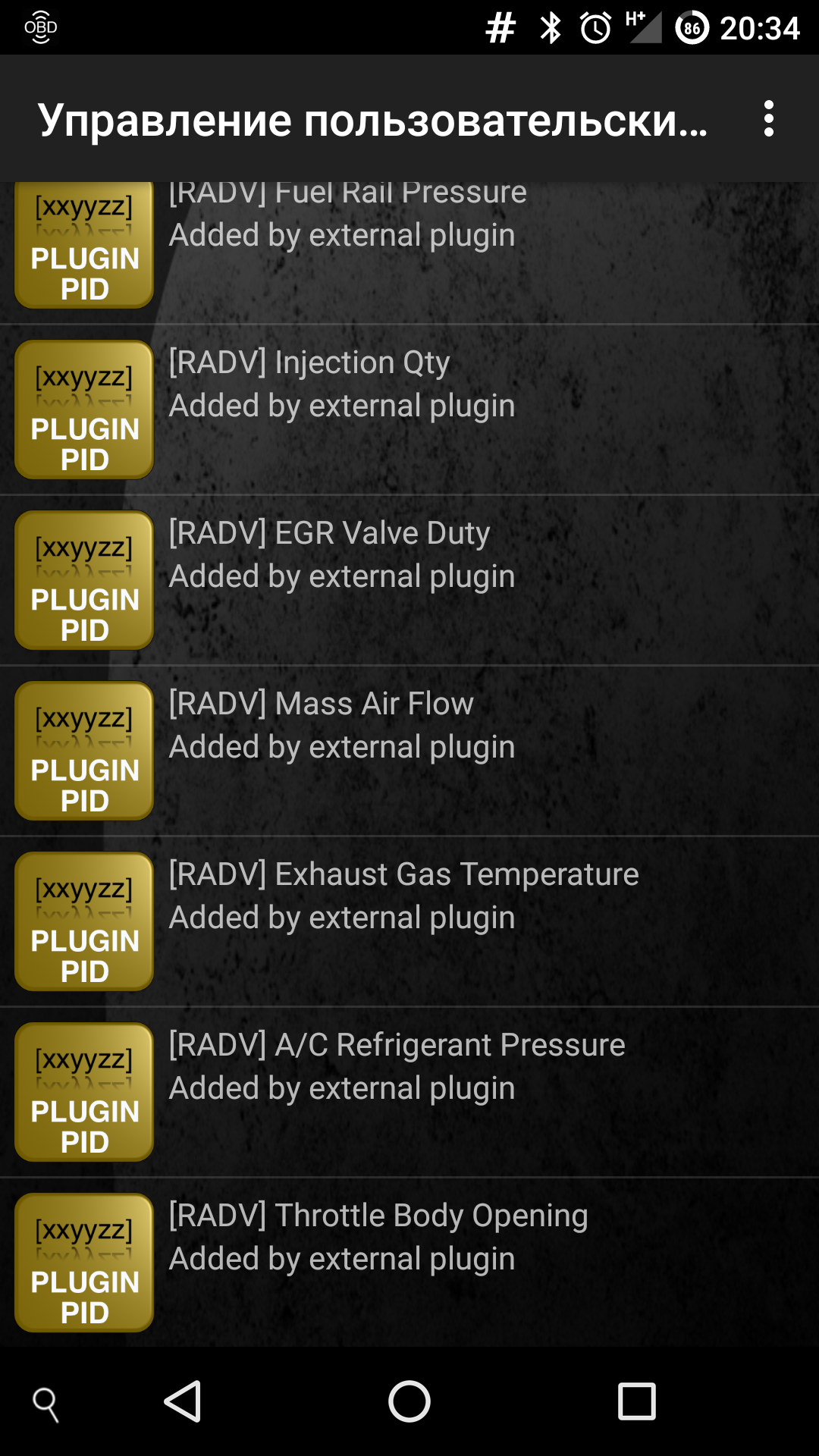

RuddeR, как называется параметр давления кондея по ОБД? Какой прогой смотрели?

Сообщение от Modigar
Программой Torque с плагином Renault Advanced - предпоследний PID на скриншоте.

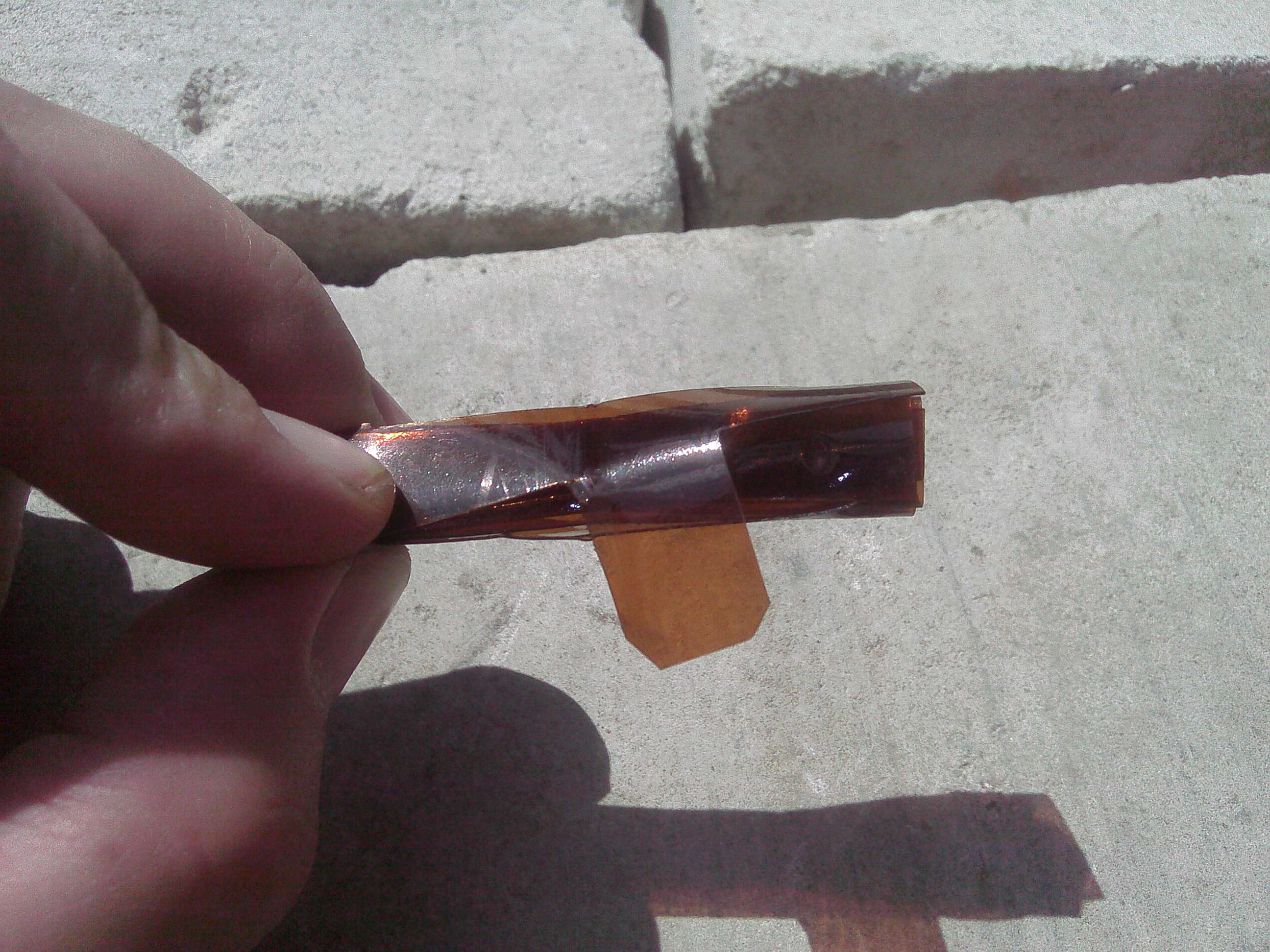

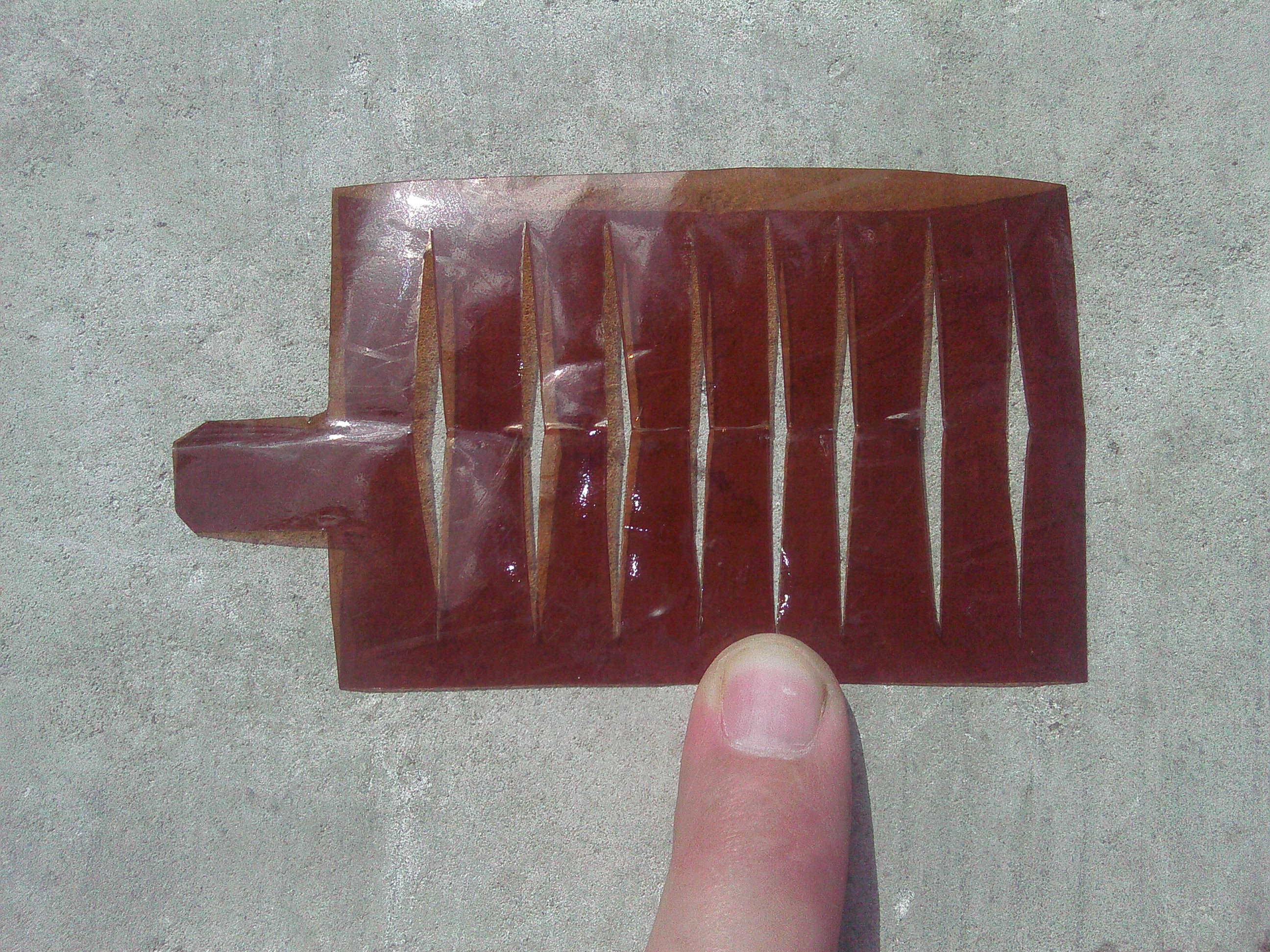

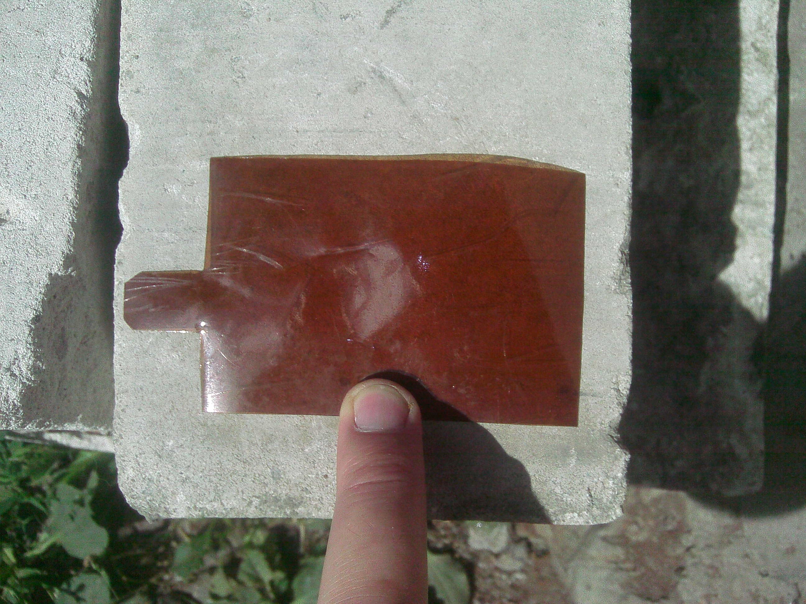

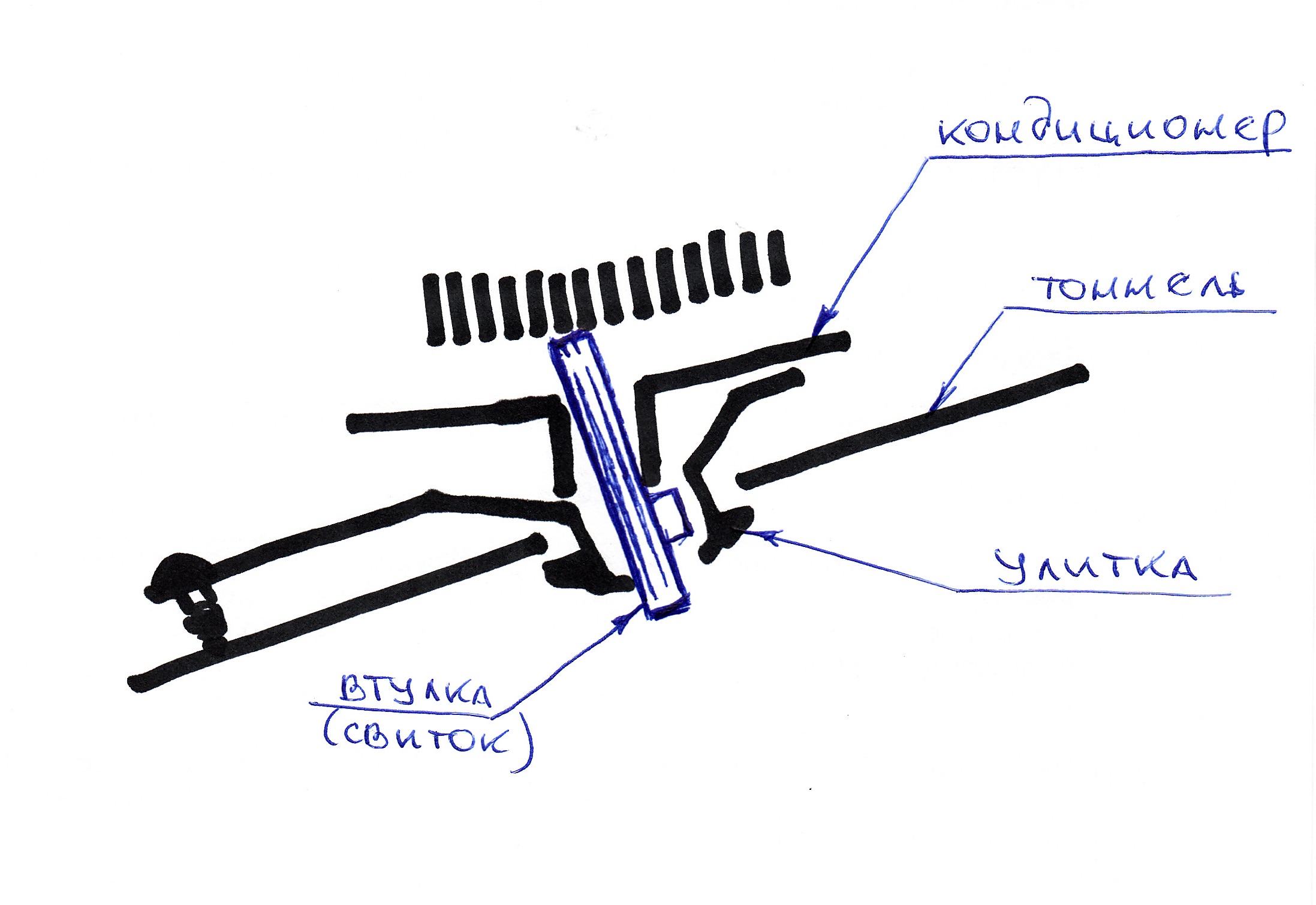

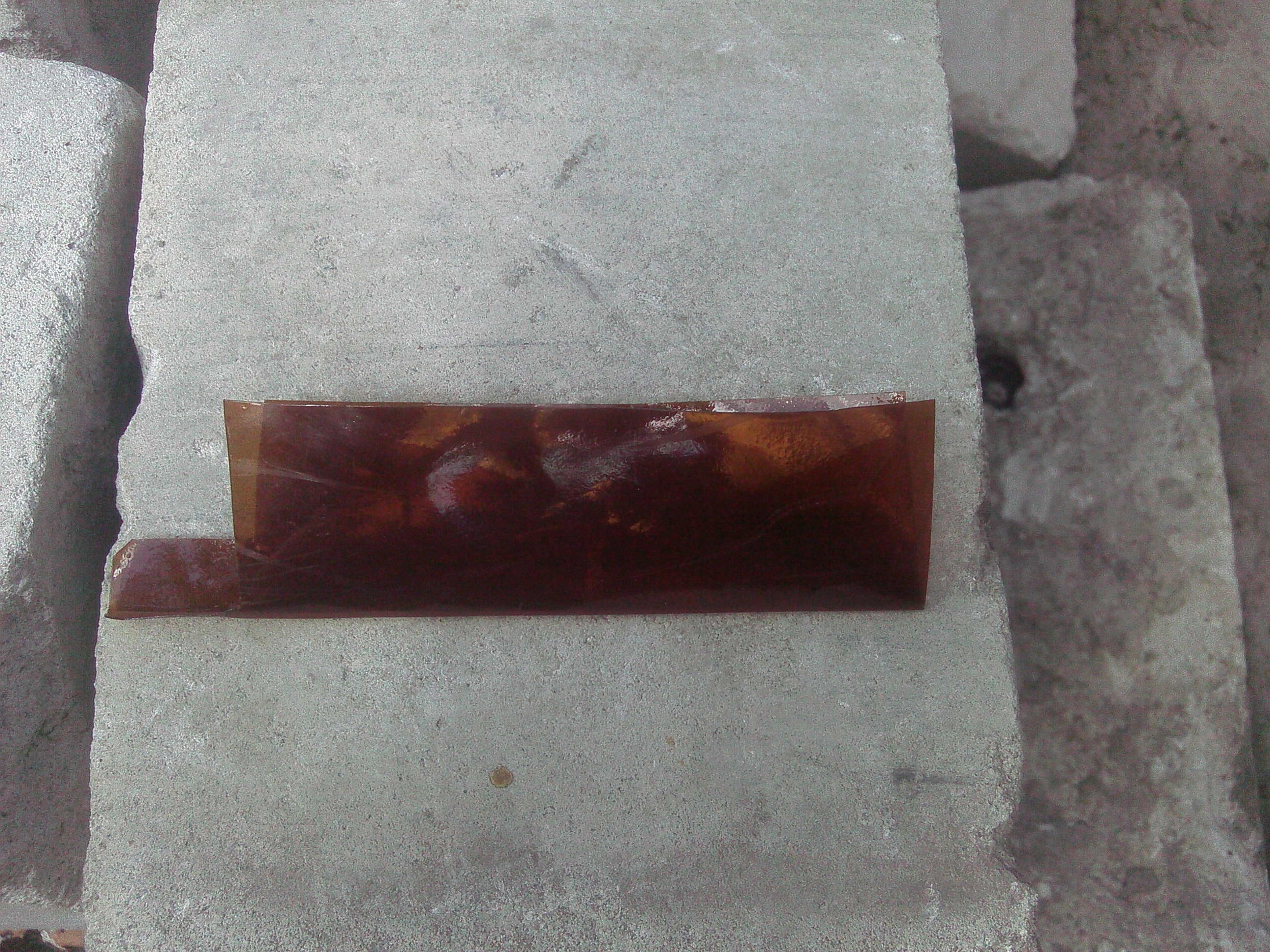

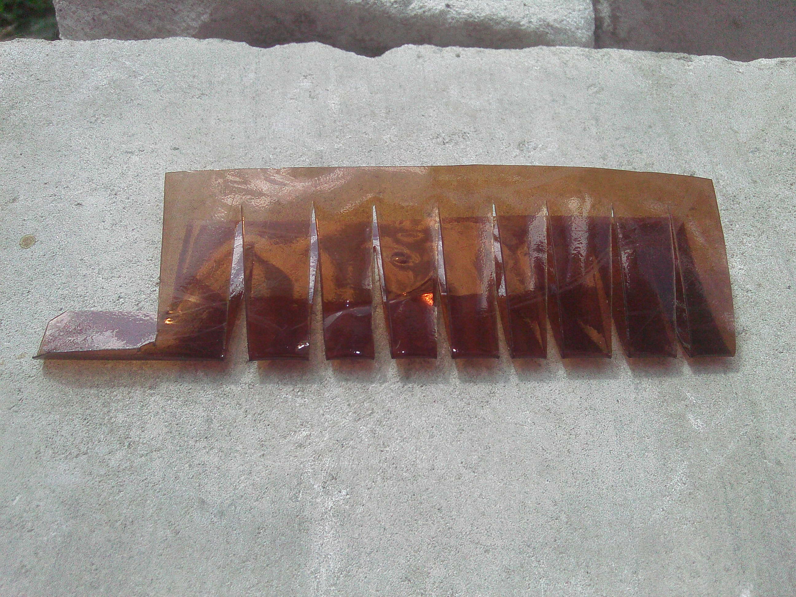

Хочу поделиться тем, как избавиться от течи конденсата в салон. Может быть, кому-нибудь пригодится. Как показало вскрытие, причиной течи в моем случае является несоосность сливного отверстия кондиционера и отверстия в улитке. Лечится так: откручиваем 4 гайки крепления защитного аллюминиевого экрана, немного сдвигаем в сторону и отгибаем, чтобы получить доступ к сливному отверстию улитки. Вставляем в отверстие втулку до упора так, чтобы она прошла через отверстие улитки и через сливное отверстие в кондиционере, как на схеме. Втулка выполняет функцию некоего фитиля, по которому вода из кондиционера отправляется прямиком в сливное отверстие улитки и выводится наружу. Втулку изготавливаем из пластиковой бутылки (можно из аллюминиевой банки) таким образом: вырезаем ножницами пластинку шириной 5,5-6 см и длиной 8,5-9 см, с одной стороны оставляем язычок, он нужен для фиксации втулки от осевого смещения. Сгибаем пополам по ширине и делаем треугольные прорези, недорезая до края по 5 мм, а также вырезы по краю, который будет вставляться в отверстие кондиционера. Они нужны для того, чтобы вода из кондиционера могла беспрепятственно попадать внутрь втулки. Сворачиваем пластину в трубочку и получаем втулку, точнее даже сказать - свиток. Вставляем, как показано на схеме. Устанавливаем на место экран. Остается только высушить салон. Сам катаюсь с такой втулкой неделю, весь конденсат вытекает наружу, в салоне ни капли, под машиной лужища, какой ни разу за 4 года эксплуатации машины не бывало.
