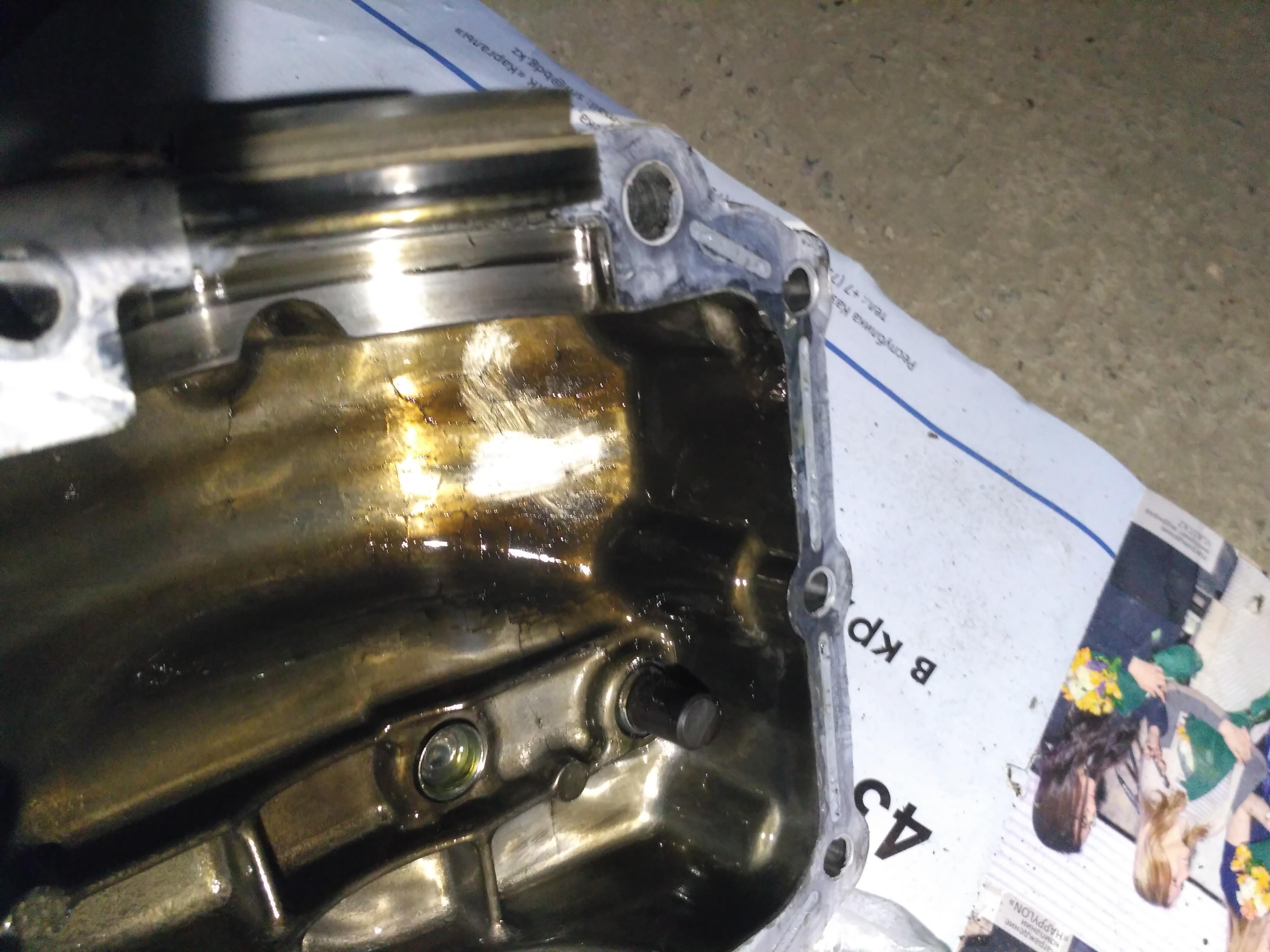

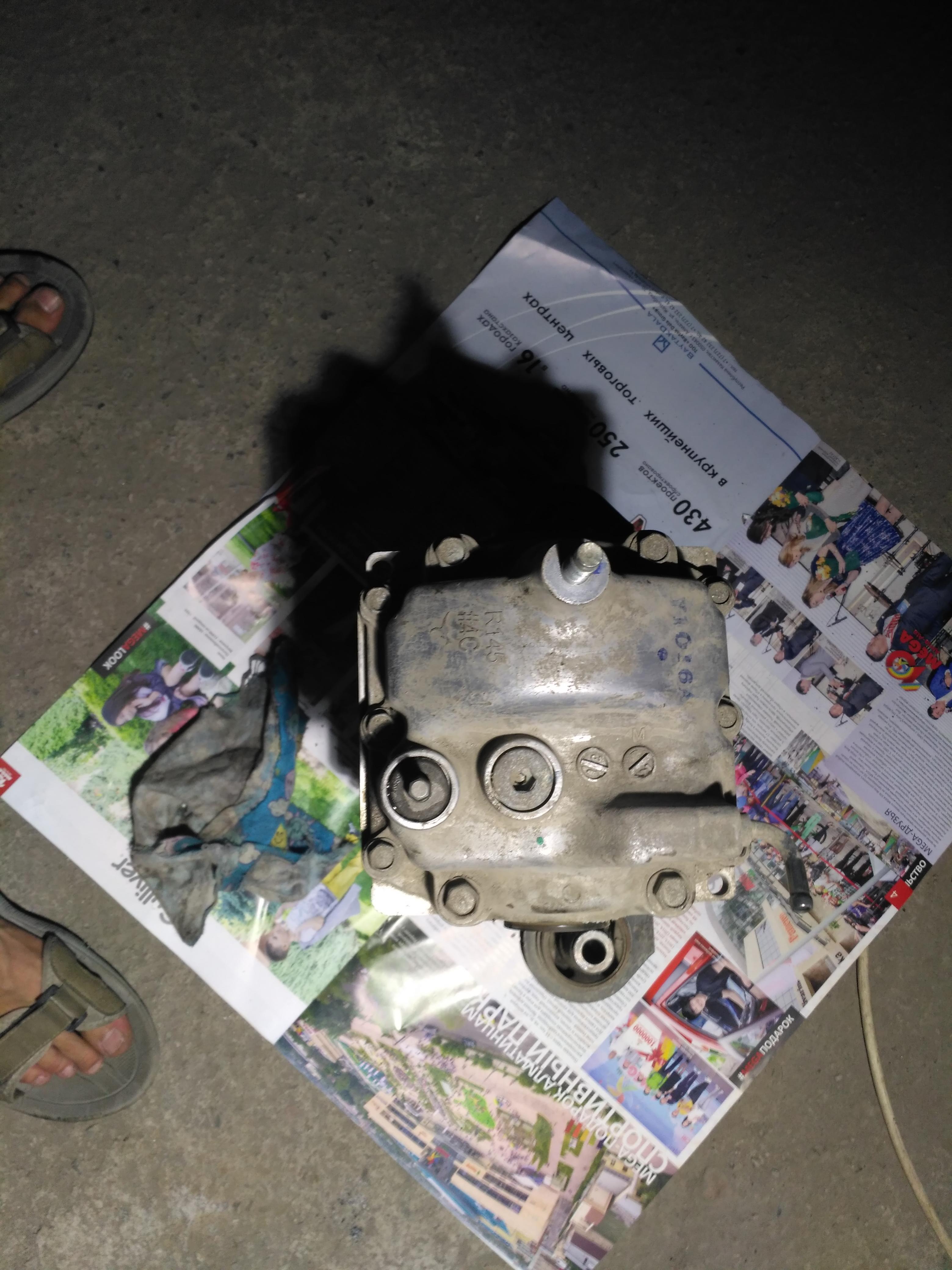

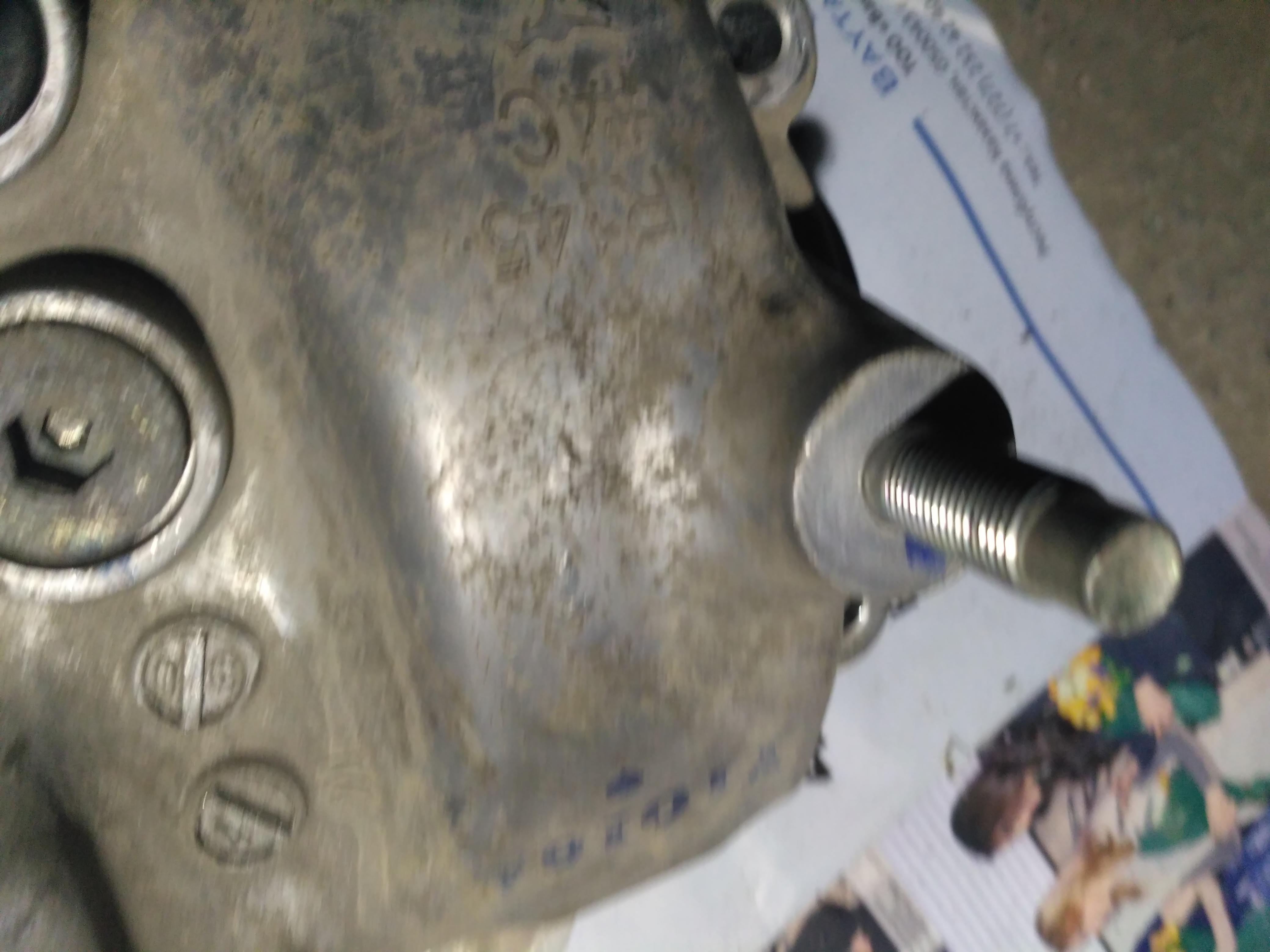

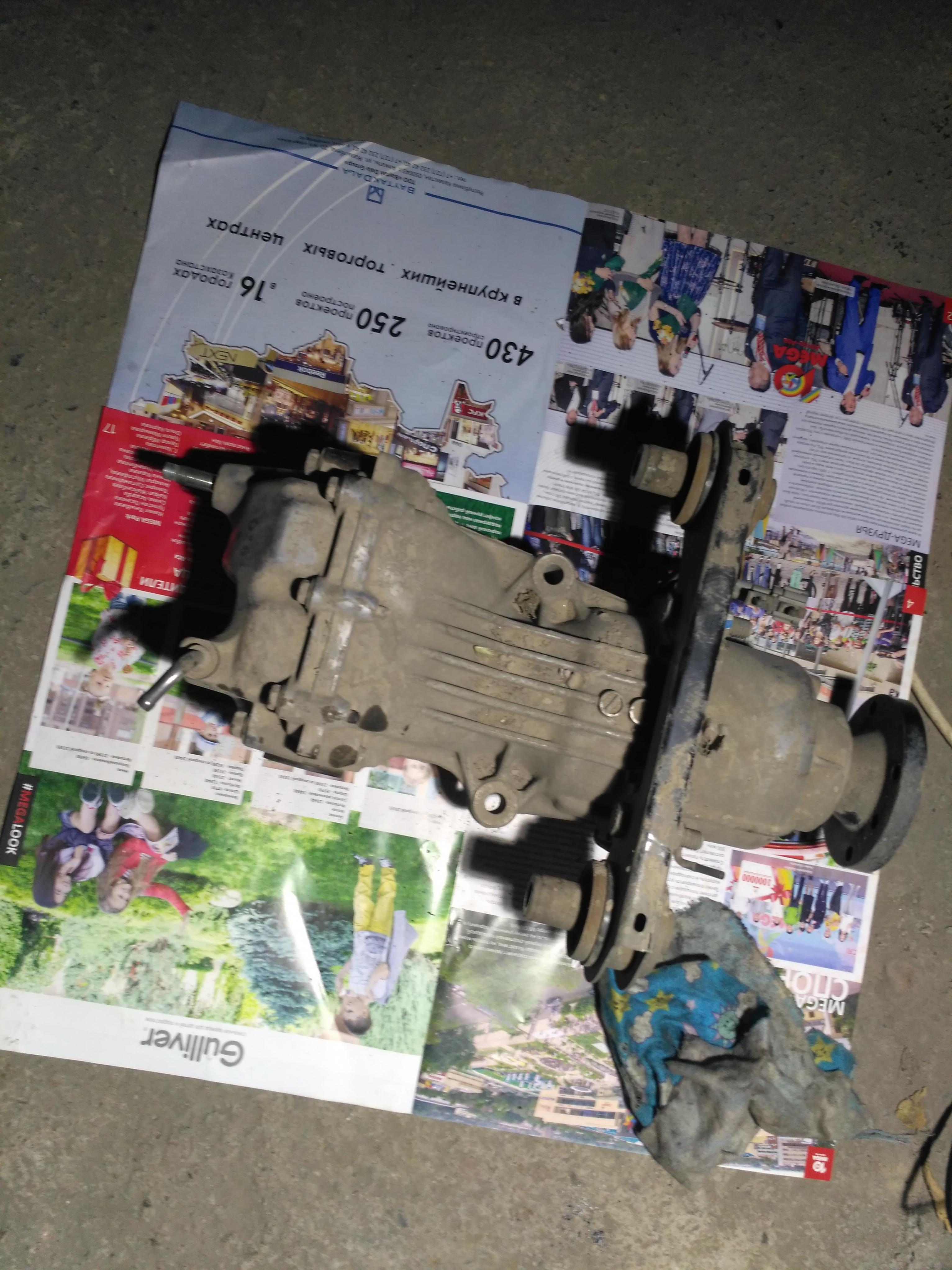

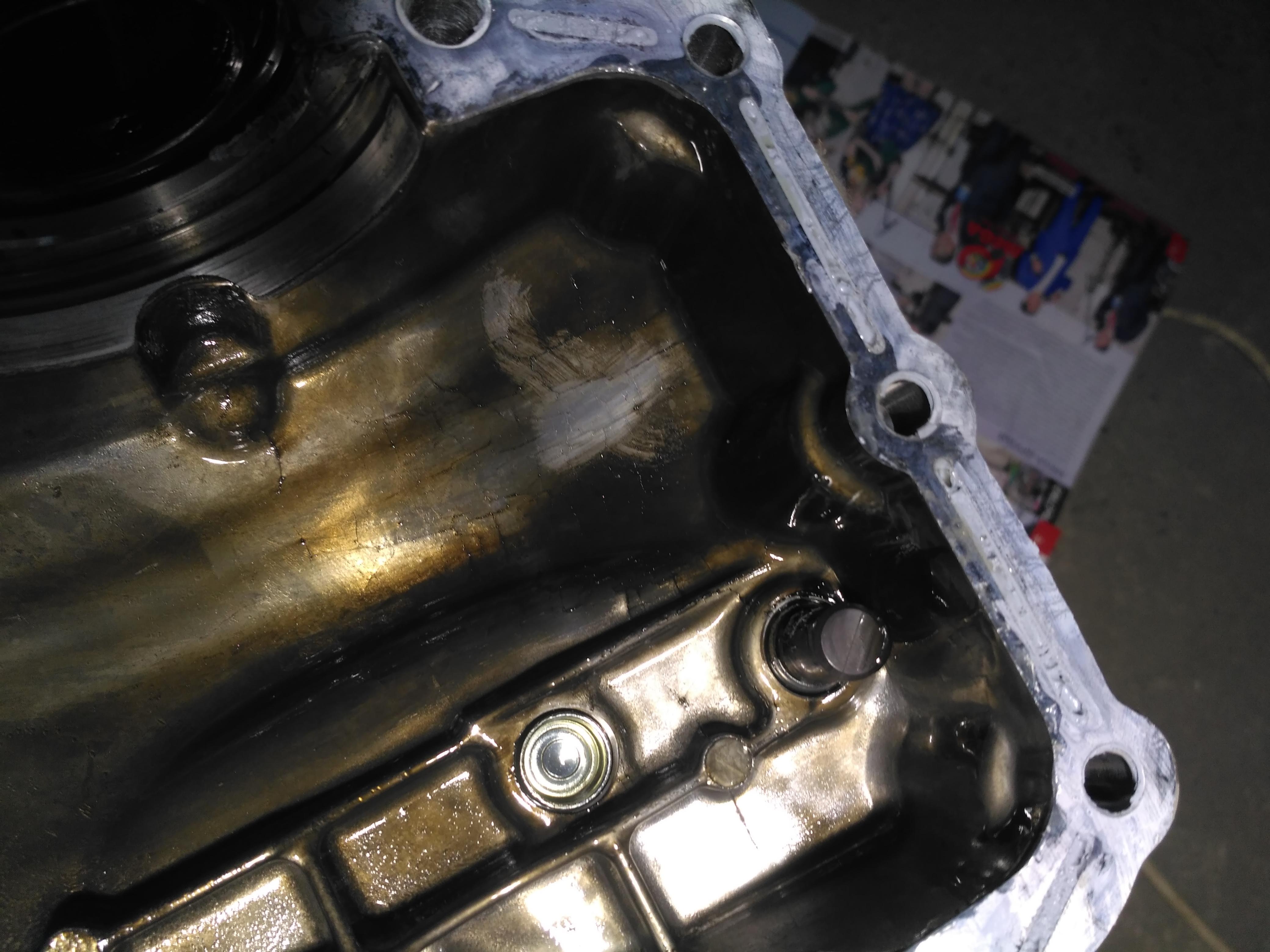

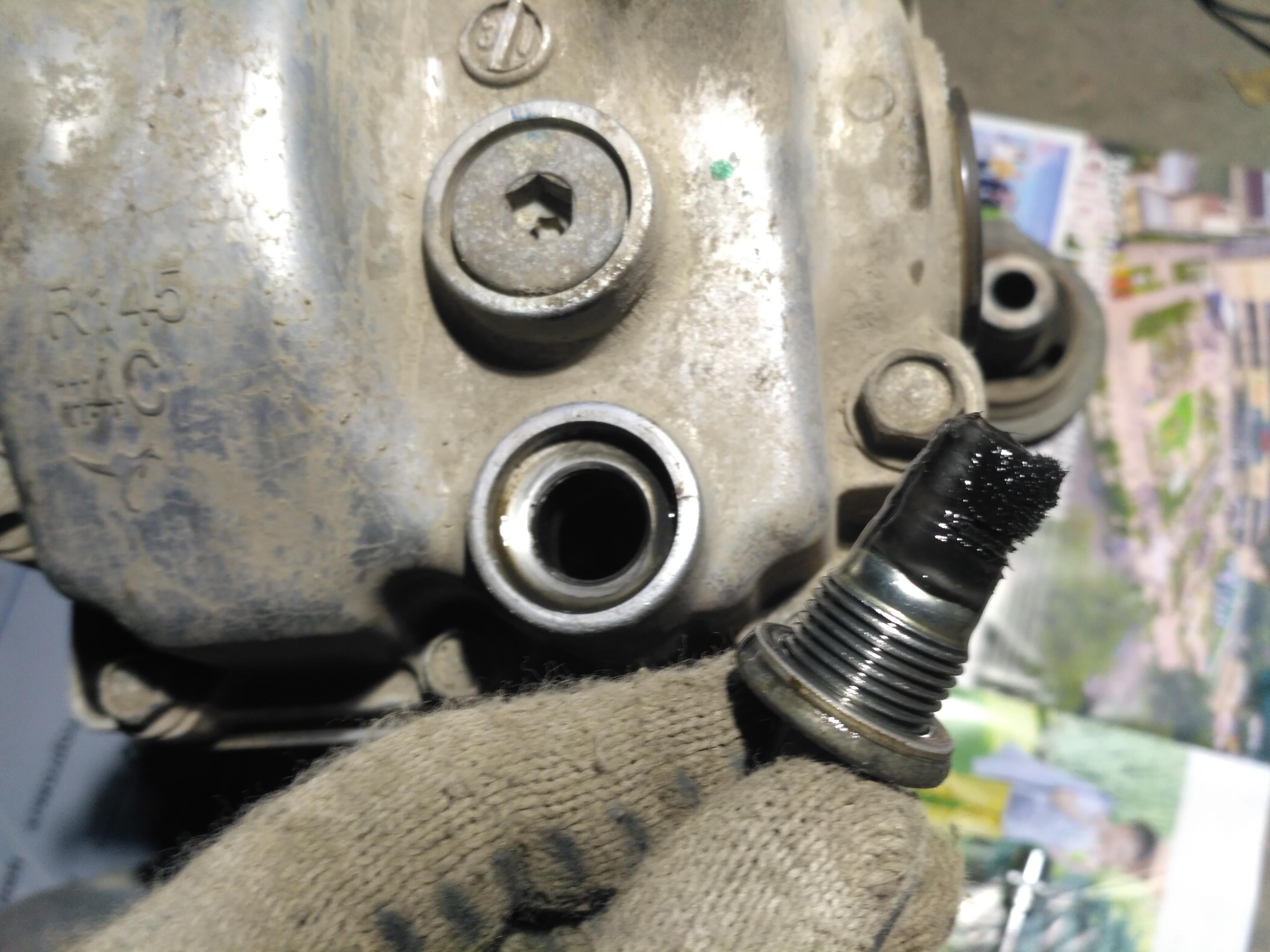

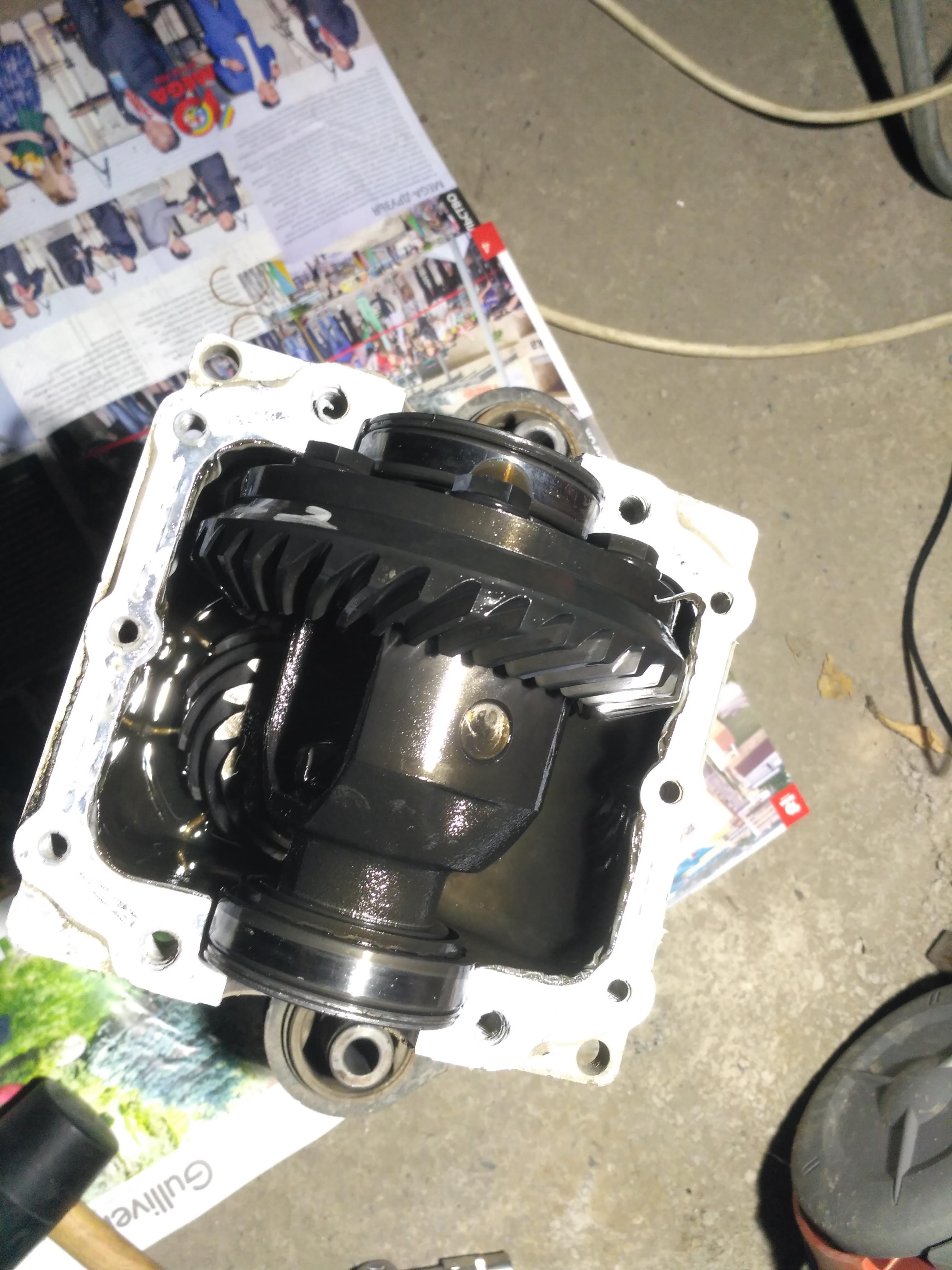

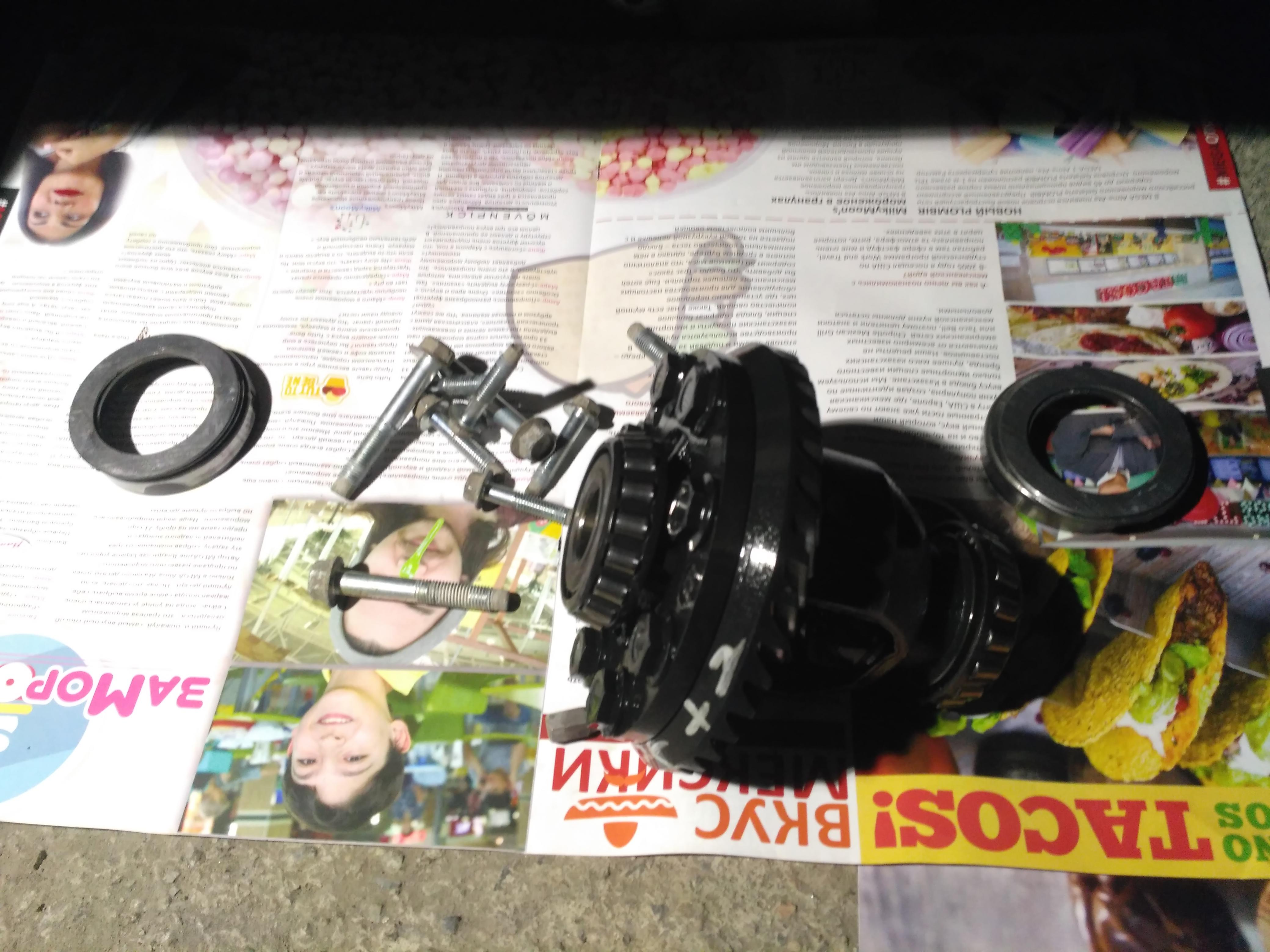

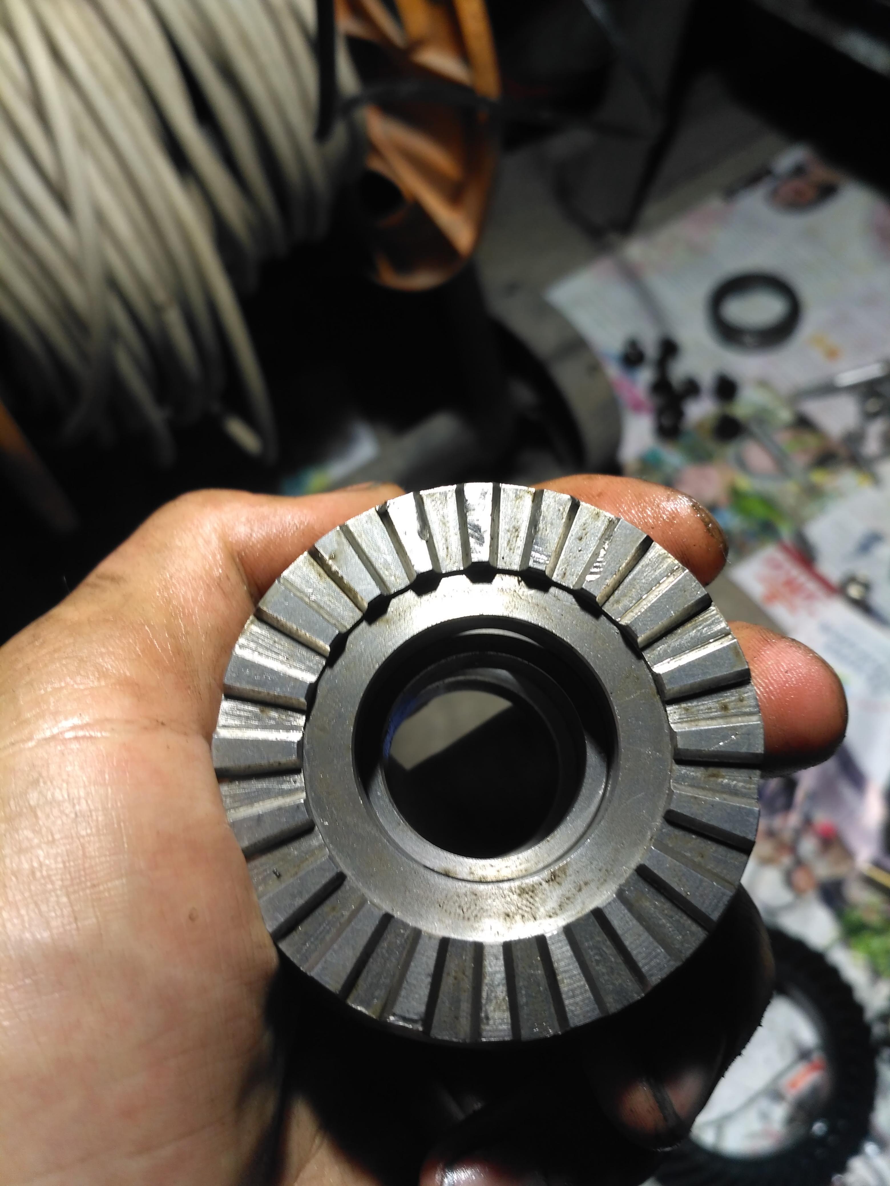

блокировку благополучно установил, накатал с ней за отпуск уже больше 8000км, вроде все работает.
Устанавливал в одиночку, на яме в гараже. По времени установка заняла ок. 7ми часов, из которых час был потерян при попытке запихнуть блокировку вместе с родными шайбами, на ютубе есть видео, как мужик всё таки как то их запихнул, а на видео от Алексея на этом моменте акцент не делали, хотя на его видео молча ставится без шайб, поэтому сложилось мнение, что все таки шайбы были нужны.
Самое тяжкое было, наверное в одиночку поставить на место не очень легкий редуктор, придерживая его одной рукой, а другой закручивая болты. Учтите также, что наличие верстака с тисками крайне желательно т.к. болты на дифференциале хорошо затянуты.
Заметил, что крышка редуктора отлита с дефектом (на фото), покрыта сеткой сквозных как бы трещин, не знаю насколько это критично, масло пока не бежит. Крышку посадил на серый герметик Elring Dirko 036.166 -50+180 градусов. Не знаю как по мануалу, но у меня крышка была слегка притянута 6ю болтами по периметру, и очень сильно затянута 4мя болтами побольше, при сборке я их тоже затянул от души. Масло взял у дилера elf tranself type b 75w80.
За 30000км, масло в редукторе потемнело, а на крышке собрался приличный ёжик
Видна сетка с трещинами, на обратной стороне они тоже есть
Чуток покоцали муфту, пытаясь её затолкать с заводскими шайбами

ну вообще вам про шайбы говорили, что их удаляют.
http://www.dusterclubs.ru/vb/showpos...postcount=1279
а по поводу того что тяжело редуктор поставить, тут я не соглашусь.
вроде нормал....
тоже ставил в одиночку.
и сам я не качёк!!
даже наоборот!!!
ну в общем меня с форума многие видели.
единственное да! это когда один и без опыта - это очень долго!!!
и ещё когда ливень начинается на весь день после того как снимаешь колёсики.
ну обратно то уже не пойдёшь!!!! процесс и настрой начат!!!
---------- Добавлено в 22:57 ---------- Предыдущее написано было в 22:51 ----------
а, к стати, забыл про паутинку в виде трещин сказать.
я у себя такого не видел.
это что то странное.
честно сказать - я бы пукнул увидев такое.
нигде не ударялся по камням?

Стас ..на многих редукторах видел..даже на рейсталинговом!

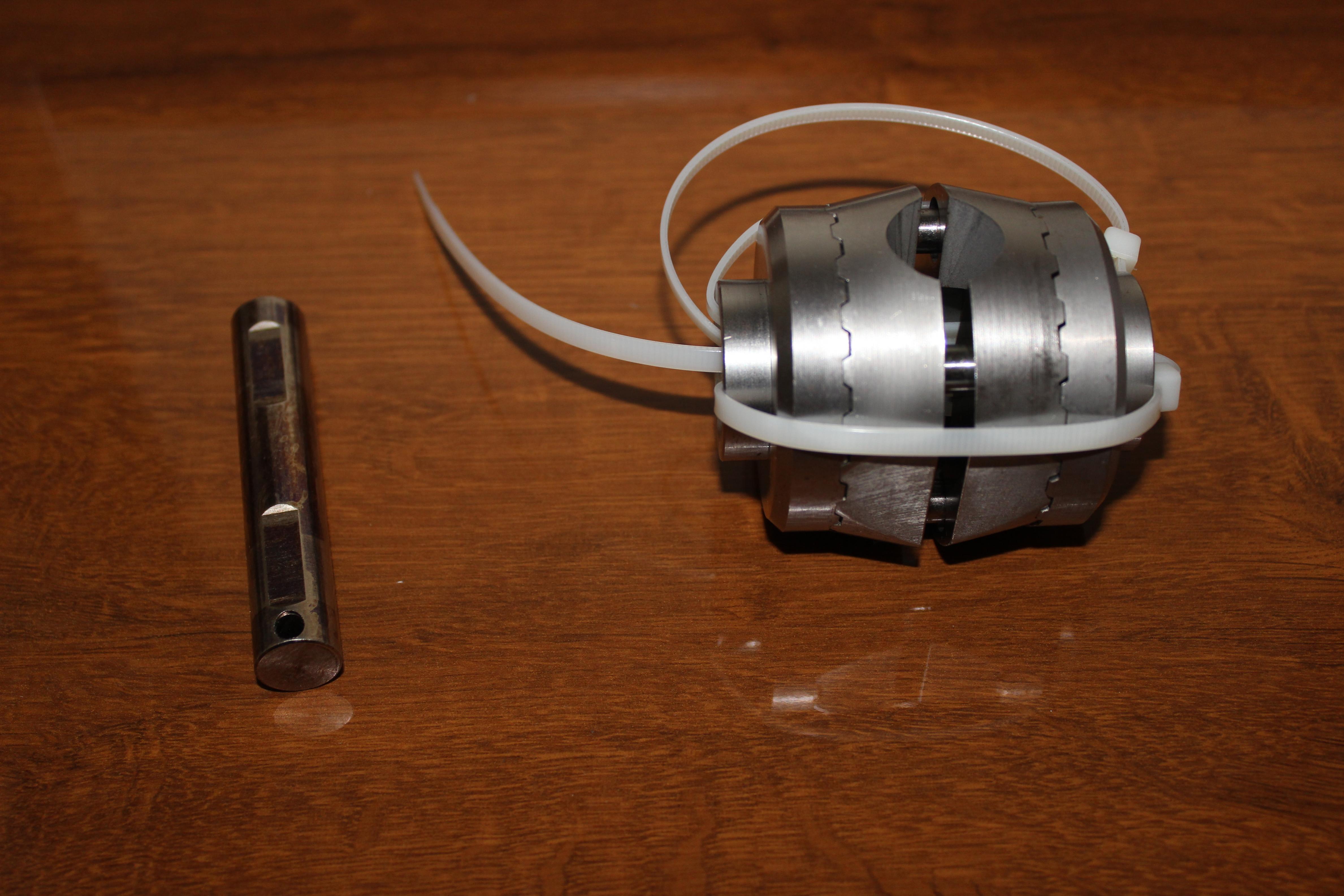

Кулак, сейчас 2 знакомых токаря осмотрели блокировку и ось саттелитов. В общем оба единогласно заявляют, что ось уже поезженная - на ней имеется выработка. Я посмотрел сам - реально выработка имеется. А один из них заявил, что металл у блокки "недокален".
Не возможно определить закалку стали без спец инструмента. Нужно знать впринципи какая твёрдость метала должна быть. Будет перекален треснет и тд...

У меня тоже бумажной инструкции не прилагалось, смотрел только видео от Алексея и Сергея за неделю перед установкой, уяснил основные моменты, ну а на яме уже интуитивно все делал, там действительно сложно что-то напутать, ну вот просто с шайбами загвоздка вышла, в попыхах начал искать инфу в инете, как назло первым попалось левое видео, рассудил чисто по советски, раз они есть, значит они там для чего-то обязательно нужны .
Добавлю ещё, что тоже пришлось подтачивать корпус диффа, использовал маленькую болгарку, можно и напильником, без этого муфта не влезала.
Также по совету бывалых, откручивать продольные рычаги не стал, без поперечных рычагов свободного хода вполне хватает, чтобы вытащить и поставить полуоси обратно, и затягивать болты на сайлентблоках надо в самом конце, когда машина уже опущена и стоит на колесах.

Завтра буду разбирать и сравню присланную ось с той, что стоит в авто сейчас.
Что там думать не нравиться ось не став! Постав свою да и всё. Все гоняют на стоке и всё ок!
