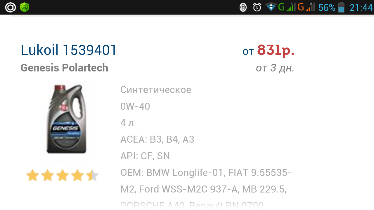

Сегодня в Exist был день щедрости. Заказал вот 4 шт. по 4 л. Весной коробку Люкс в Еmex брал, всё, закончилось.
Ждал 415 дней.
