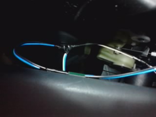

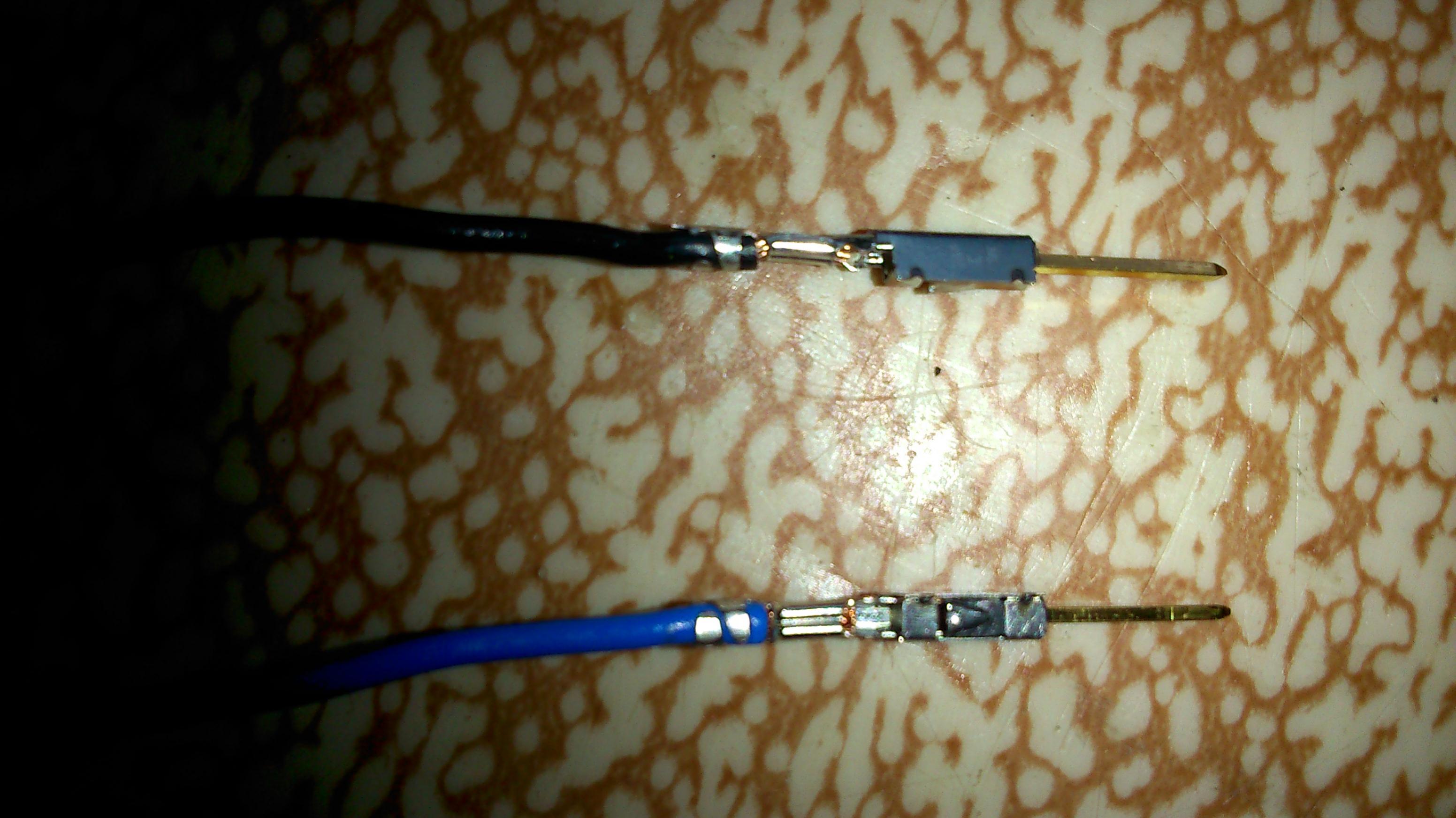

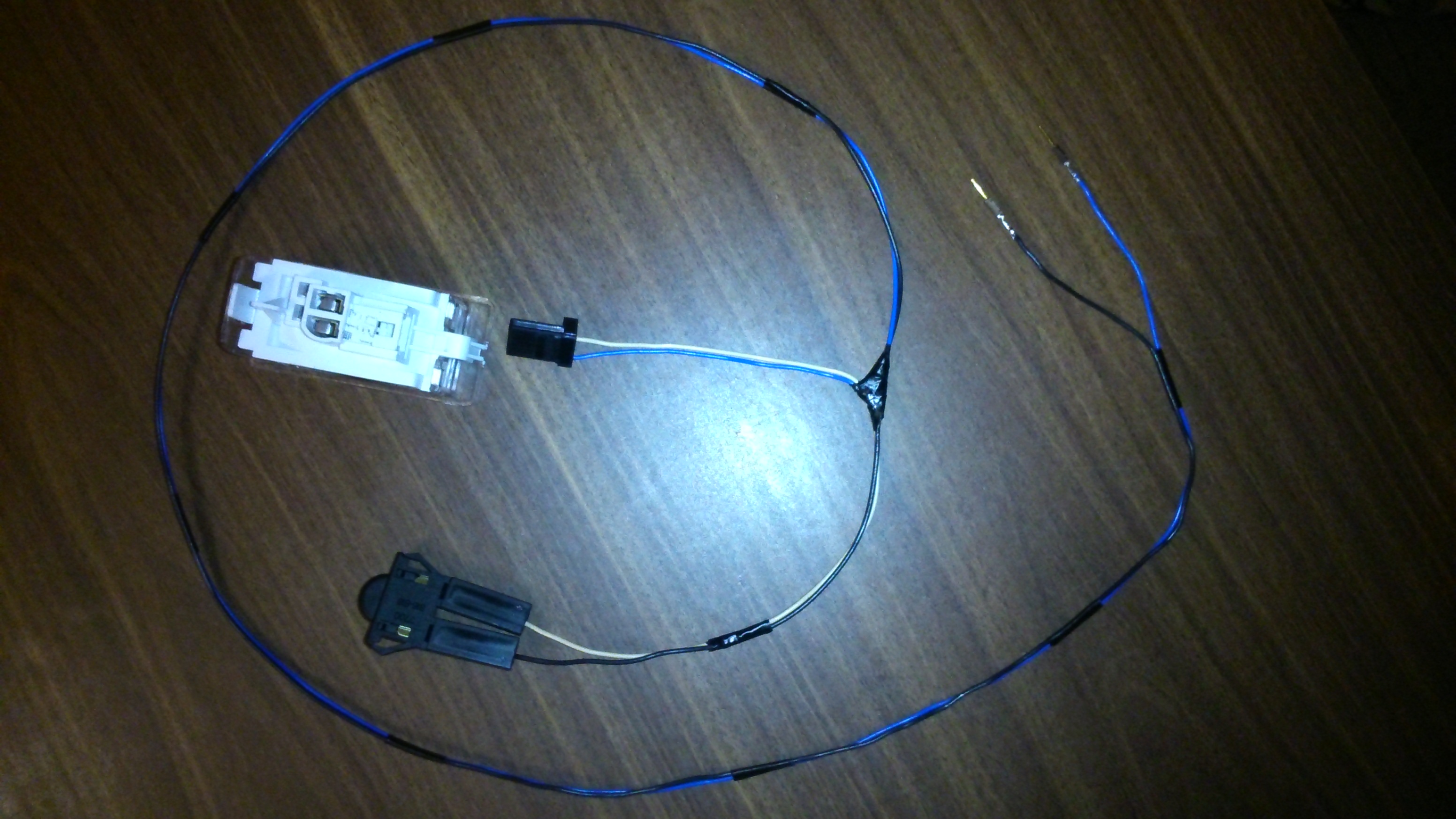

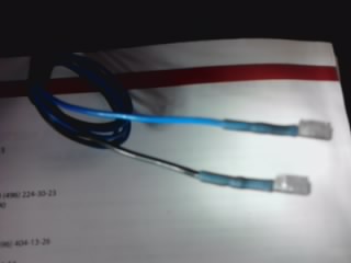

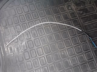

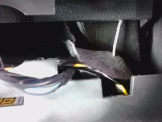

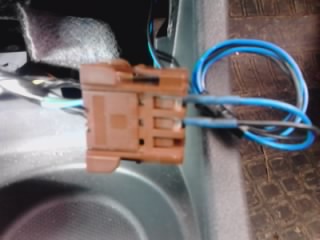

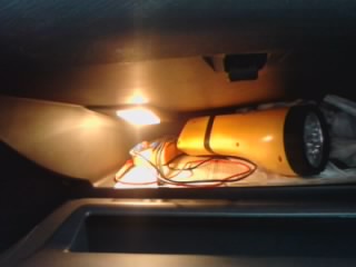

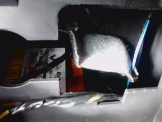

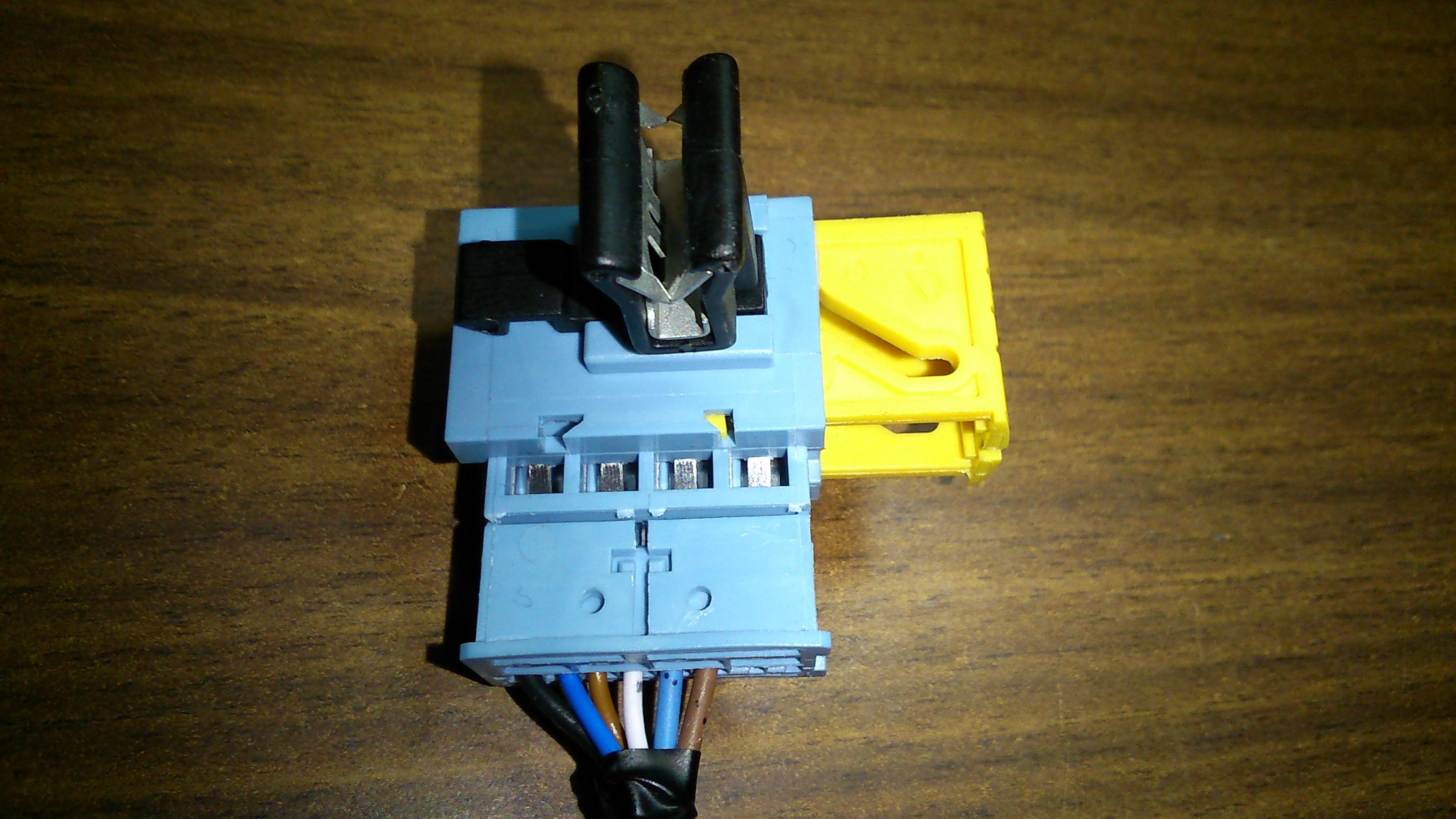

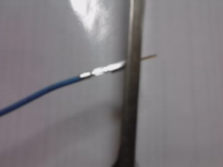

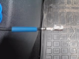

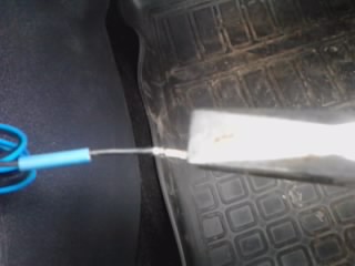

Вечер добрый, вот разобрал проводку фото №0 провёл провода к плафону и к кольцевику и подсоединил их, взял кусок алюминиевой проволоки изогнул слегка и к концу изолентой приболтал провода, пропустил как на фото №6 вытащил алюминиевую проволоку и отсоединил провода, ложимся на коврик подсвечиваем фонарём и аккуратно распределяем провода чтоб нигде не терлось фото №7, и кусочком двухстороннего скотча приклеиваем провода к боку бардачка, затем надеваем на концы проводов кембрики термоусадочные, отрезам штырьки от клемм пассатижами сдавливаем клеммы облуживаем и огнём обжигаем кембрики. Скручиваем покороче провод у меня получилось три оборота. Соединяем с коричневой колодкой, клеммы вставляются туго и надёжно чтоб их вытащить надо очень постараться крепление надёжное 100 процентов провода не выскачут, укладываем провода на место у меня они легли как будто там и лежали. Вставляем провод в прорезь шумоизоляции фото №14 и 15 он тута как сам напрашивался. Подсоединяем прикуривателя колодку и на место вставляем панельку фото №16. Включаем габариты открываем бардачок и радуемся.

Здравствуйте. Что за разъем к плафону подобрали?

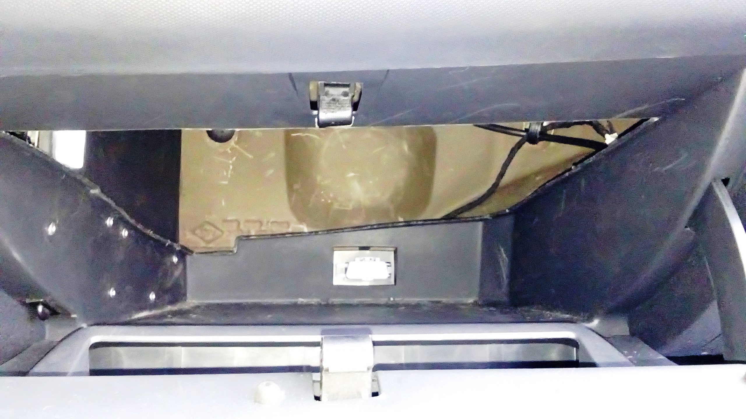

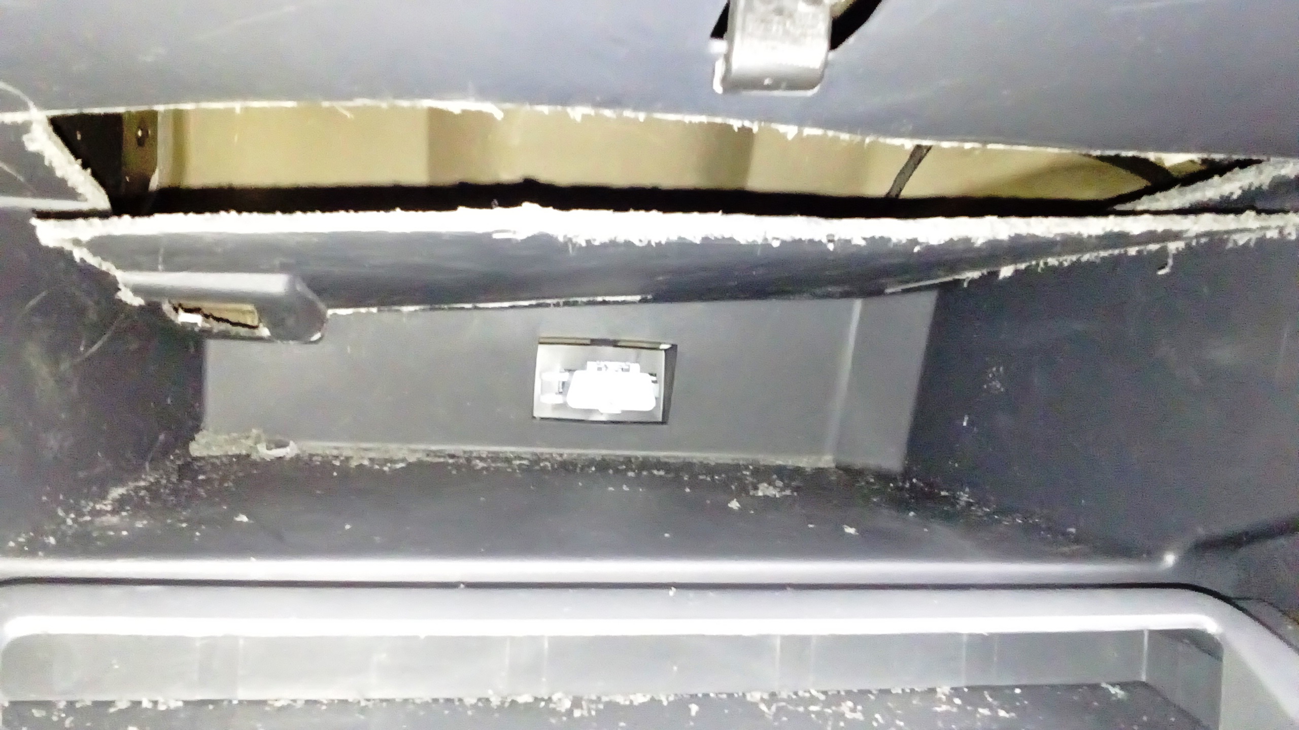

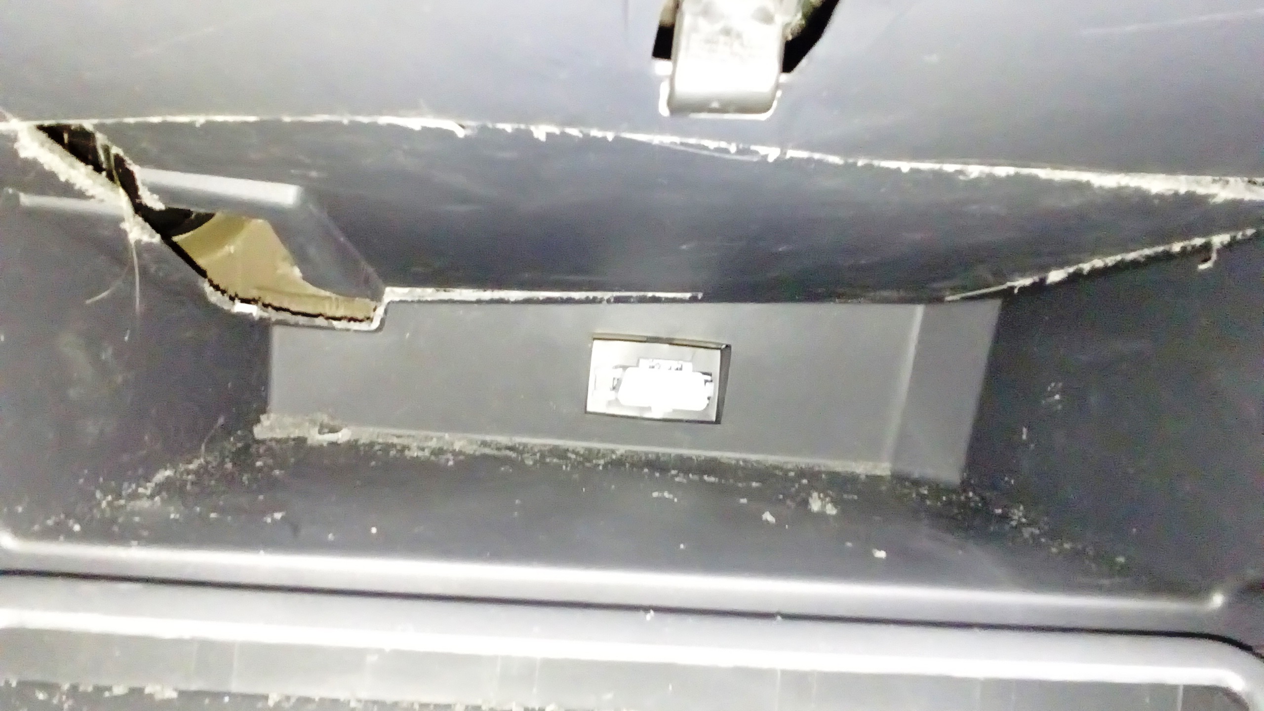

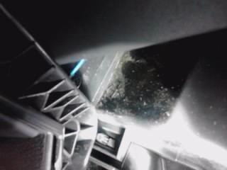

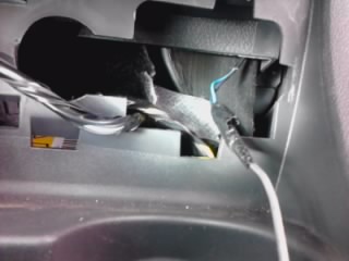

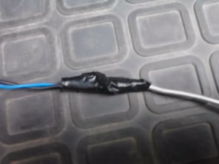

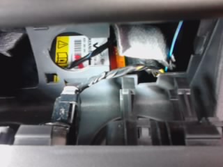

Размер бардачка меня, мягко скажем, удивил в такой немаленькой машине. Он никакой - сплющенный как шайба.
При установке сигналки увидел, что над бардачком очень много свободного места. Реально много. Лезвием от ножовки и острым ножом срезал верхний пластик. Он легко режется и не очень твердый. При этом оставил по краю 5 мм для жёсткости. С левой стороны на заклепки поставил срезанную пластину с врезанным в нее по размеру плафончиком от Калины (запитал от +12 магнитолы).
Проблемы возникли при установке концевика освещения. Дверца бардачка мешала установке. Открутив шурупы (бита торцевая Т-20) и разобрав дверцу удалось вставить концевик, предварительно ножом расширив посадочное отверстие. Шуруп возле концевика доставил большие проблемы, но был побеждён (биту торцевую пришлось укоротить и крутить плоскогубцами).
Получилось то, что и хотел – свет и увеличенный в 3 раза размер бардачка.
Жёсткость самого бардачка не изменилась . Звуки и скрипы новые не появились тоже.
Прежде чем резать я долго изучал вопрос и курил форумы по разным бардачкам Во многих машинах бардачки без верха. Так было в моем предыдущем форд фьюжене.
Наличие или отсутствие подушки безопасности никак не влияет на вопрос расширения пространства над бардачком, т.к. подушка или место для подушки находится сразу за внешней облицовочной панелью и имеет толщину около 15 см.
Чтобы посмотреть, что находится над бардачком, надо немножко разобрать облицовку торпеды. Отщелкнуть 1, затем отщелкнуть декоративные полоски 2 возле магнитолы (слева и справа) и отщелкнуть панель 3 вокруг магнитолы. Затем снять крышку 4 подушки окрутив 2 шурупа, доступ к которым откроется после снятия панели 3 (нужна бита Т-20). Так я разбирал свою машину без подушки безопасности. С подушкой может быть иной порядок.
Салон рекомендую прогреть, чтобы пластик стал мягким и не ломался.
