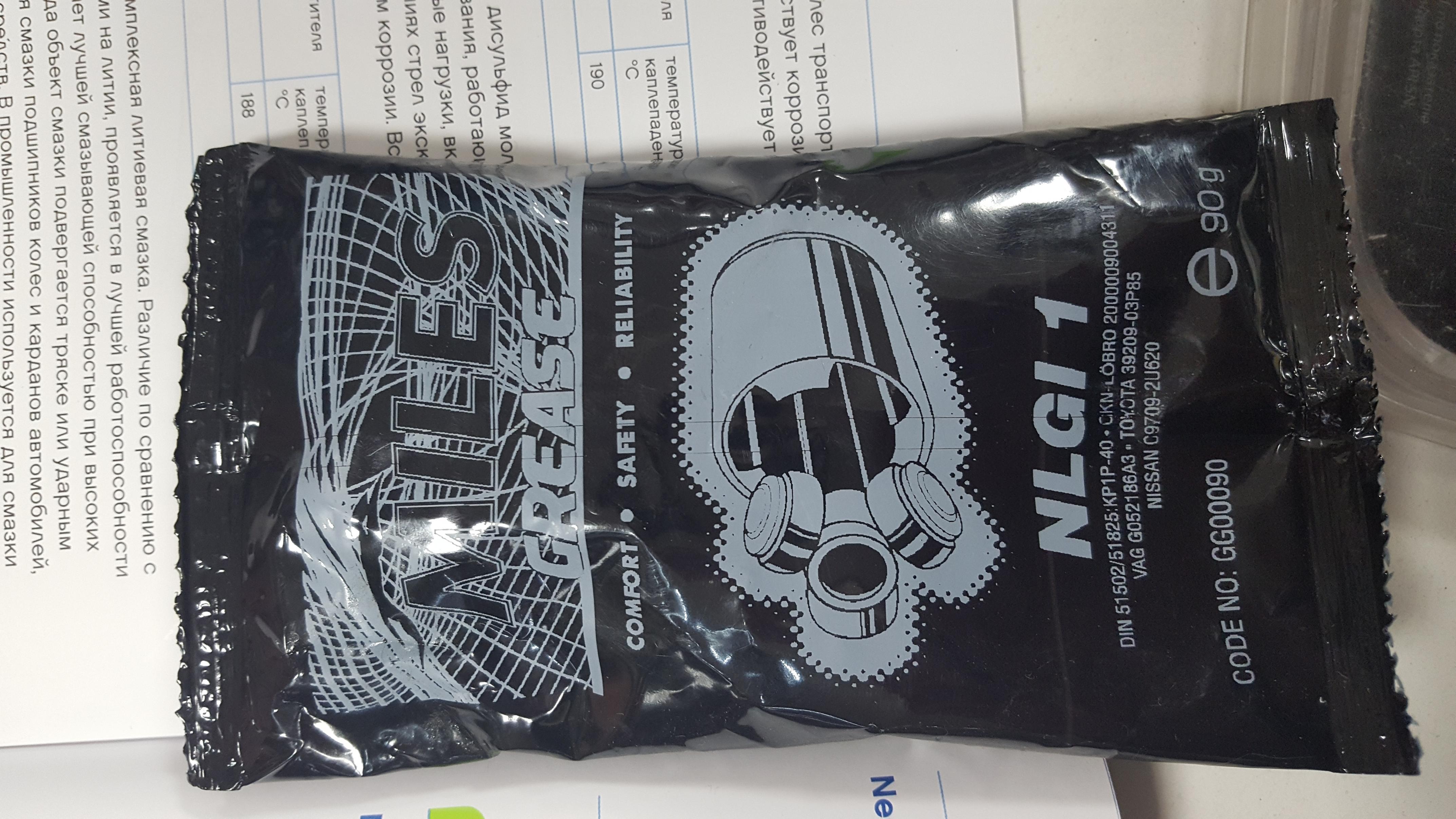

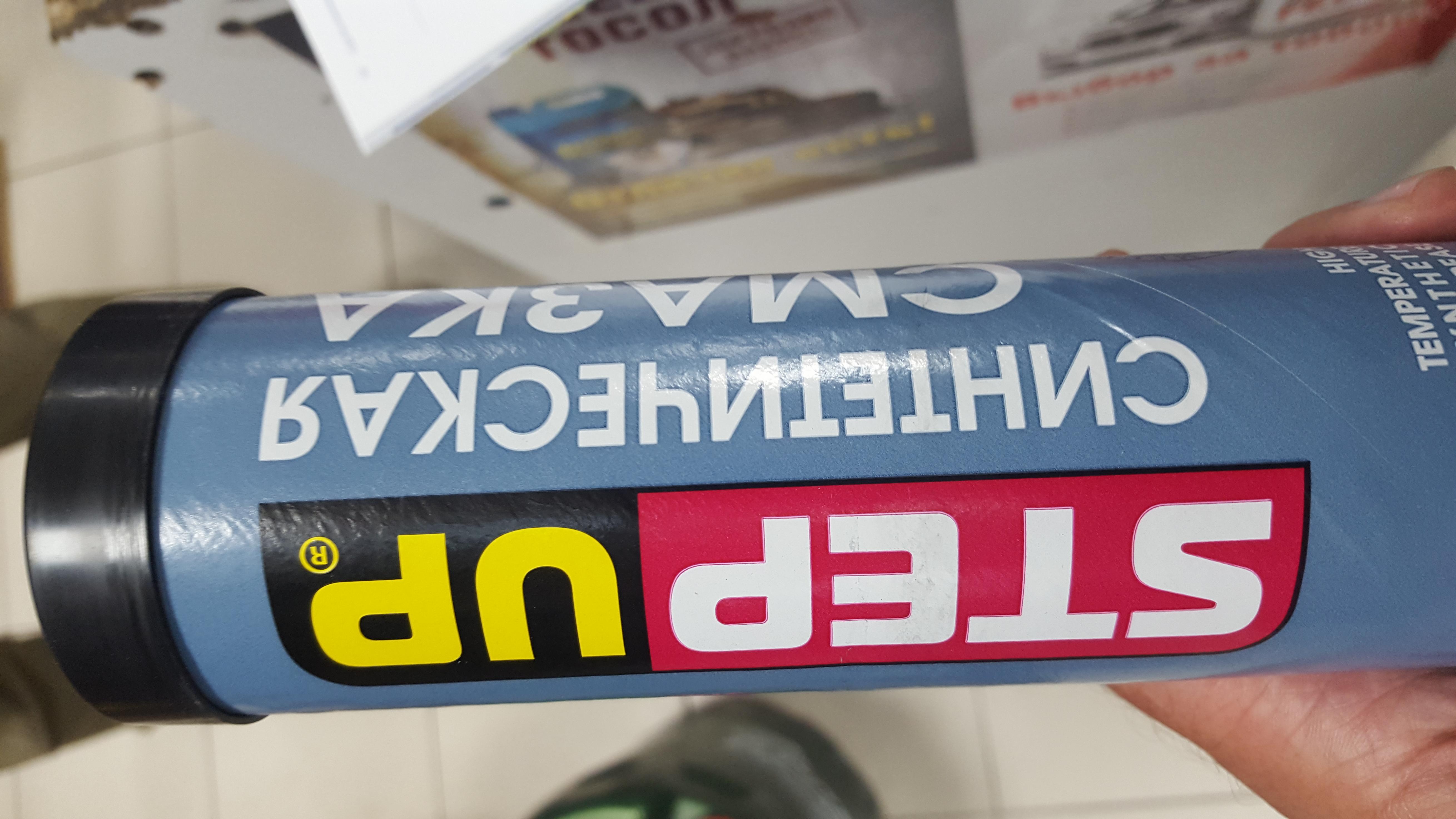

Поменял смазку во всех "гранатах", на поворотах хруст ушел.
18.11.2016, 10:35
#294
Регистрация: 12.01.2014
Сообщений: 4,397
Время онлайн: 1 г. 2 мес. 1 нед. 3 д. 17 ч. 16 мин. 6 сек.
: 3403
Был(а): 22 июн 2025 08:59
Адрес: Пермский край
Re: Треск при движении.
IGORJIGA, какую смазку применили?
18.11.2016, 11:45
#295
Регистрация: 04.06.2013
Сообщений: 43
Время онлайн: 2 нед. 2 д. 15 ч. 58 мин. 58 сек.
: 52
Был(а): 20 мар 2018 16:11
Адрес: ангарск
Автомобиль: дастер
1-для наружных 2-для внутренних.
