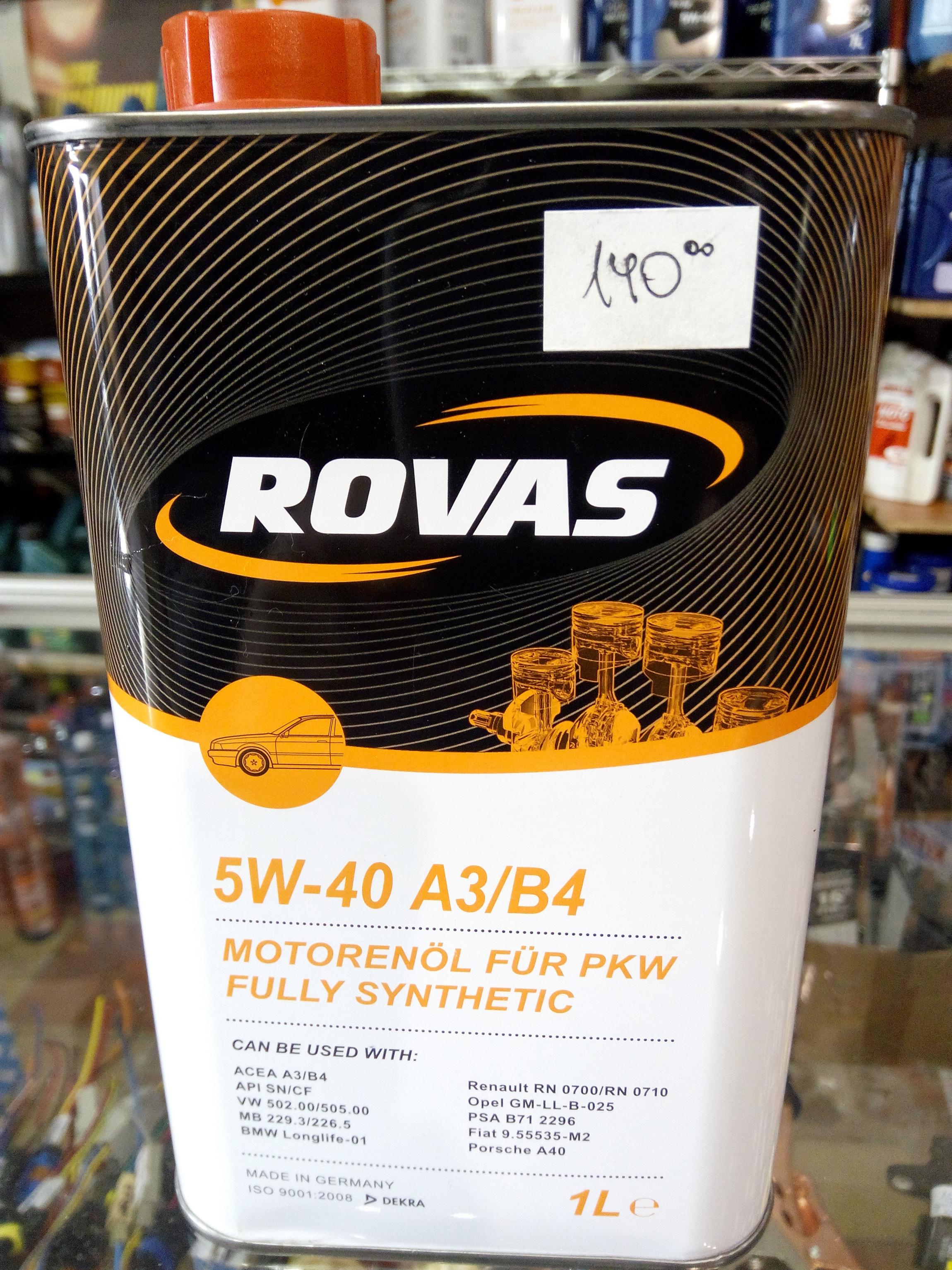

Уважаемые,может ли кто-нибудь что-нибудь сказать (хорошее или плохое) о масле(говорят,немецком) ROVAS(жестяная тара,ВСЕ допуски,в том числе Наш,Made in ....).
ЦЕНА на уровне лукойловского GENESIS:
4л 5w40- 460грн(~17,5$)
1л.......- 140грн(~5,5$)
P.S....или это очередной " Mannol" для третьих стран?

meloman1960
По данным что я нашел:
1. Вязкость при 100 градусах высоковата.
2. Динамическое сопротивление при прокрутке в -30 составляет 6600 мПа при граничном значении 6600...
По пакету присадок сказать нечего, только то, что по зольности масло полностью совпадает с Genesis. Похоже и пакет у них идентичен.
Только у Лукойла параметры получше...

meloman1960
Найдите это масло среди 229.3 допусков Мерседес
http://bevo.mercedes-benz.com/bevoli...3&suchbegriff=
или допусков 226.5
http://bevo.mercedes-benz.com/bevoli...5&suchbegriff=
Не получаеццо?
В общем надо смотреть отвечает ли это масло заявленным стандартам.
