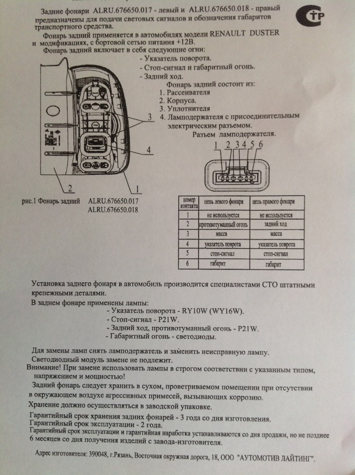

Какие лампы стоят на рестайле: ближний, дальний, поворотники, стоп, габариты, подсветка номера?
Хочется приобрести в запас по одной штуке, лучше оригинал, чтоб свет не отличался.

За пять лет и 60 тыс. ничего не перегорело. Оно Вам надо?
Передние фары
- Ближний свет фар - H7
- Дальний свет фар - H1
- Передний габаритный огонь - W5W (Рестайлинг: ДХО+габариты - W21/5W)
- Поворотники - PY21W
- ПТФ - H11
ПТФ Дастер с 2015г -- Н16 19W
Задние фонари
- Габаритный огонь и стоп-сигнал
Лампа грушевидной формы с байонетным цоколем с двумя нитями накаливания
P 21/5 W.
- Указатель поворота
Лампа грушевидной формы с байонетным цоколем P 21 W или PY 21 W (в зависимости от комплектации автомобиля).
- Фонарь заднего хода
Лампа грушевидной формы с байонетным цоколем P 21 W (то же на Ф2)
- Задний противотуманный фонарь
Лампа грушевидной формы с байонетным цоколем P 21 W.
- Верхний Стоп Сигнал - W16W
- Подсветка номера - W5W
- Боковые повторители на передних крыльях - WY5W
- Подсветка салона - W5W
- Подсветка в бардачке - W5W
- Подсветка в багажнике - W5W
Поправьте, если что не так.

... возить пару запасных ближних достаточно... А так, если перегорела, - вынул лампу и с ней в магаз...
Для деревни, может и так. А для города, я считаю, первыми в списке должны стоять лампы поворотников.
---------- Добавлено в 19:18 ---------- Предыдущее написано было в 19:16 ----------
dg972
Забыли написать, что задний зигзагообразный габарит - типа, светодиодная лента загадочной марки (парень про рестайл речь вёл).
---------- Добавлено в 19:20 ---------- Предыдущее написано было в 19:18 ----------
dg972
Дорестайл? Где там лампы для ДХО. Я не нашел.
И вы туда-же?! В инструкции по эксплуатации есть ВСЕ МАРКИ ЛАМП, кроме светодиодной ленты задних габаритов.

да это-то есть в инструкции, вижу. Кто производитель ламп, какими штатно комплектуется наш авто? Могут быть одного типа, но по-разному светить и служить у разных изготовителей.

Re: Фары, лампы, противотуманки, габариты...
dg972
Вообще, бродят слухи, что там, в задних габаритах, не светодиодная лента, а обычная P 5 W и световод.
Слухи - слухами...
