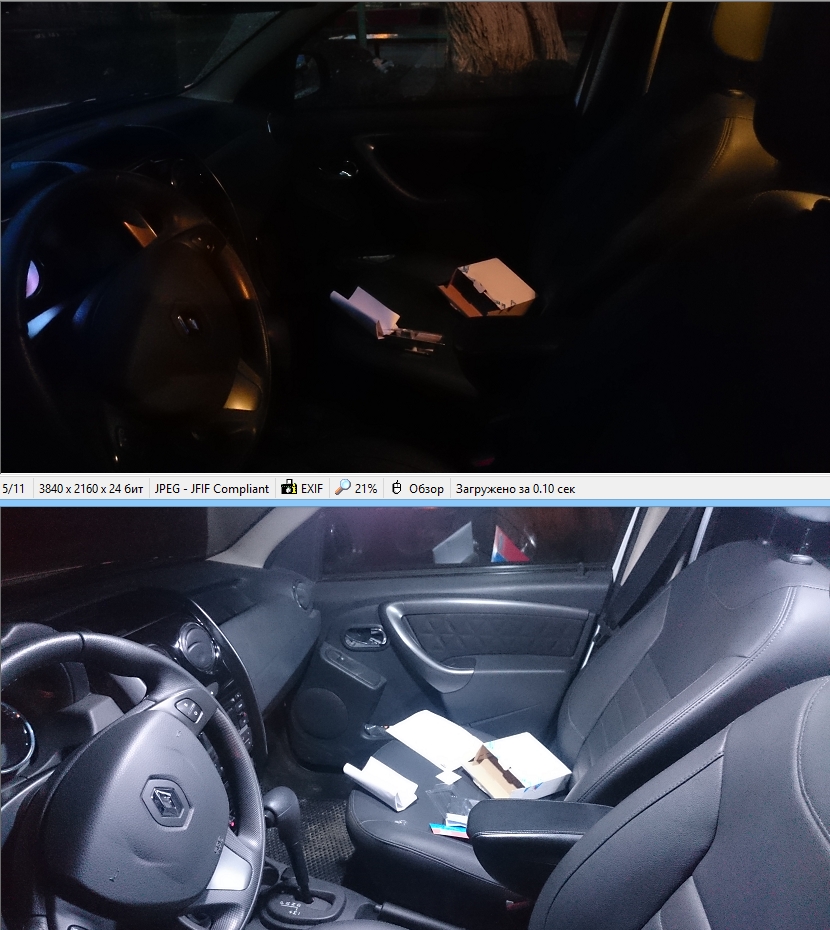

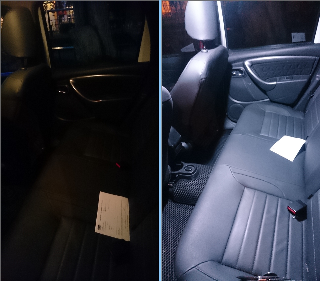

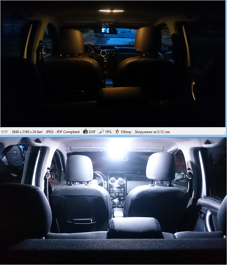

Сообщение от Борис777
Ребята, а свет в плафонах кто нибудь менял на диодные?
Заменил штатные лампы в салоне на светодиодные платы от Энергомаш:
1) ПЛ43/44 (передние)
2) ПЛ18 (задняя)
Цена конечно не очень бюджетная получилась (885 сами платы + 235 доставка в регион), на Ali намного дешевле можно заказать. Но Китай это всегда рулетка. Поэтому почитал отзывы про продукцию Энергомаш и остановился на ней. Результат выше всяческих похвал  См. фото сравнения освещения до и после. Такое ощущения, что до замены вообще освещения в салоне не было
По поводу тления диодов: да, тлеют, но только пока подается питание. А оно отключается через 3 минуты после закрытия машины. А в движении абсолютно не мешаются.
Я смело рекомендую.
Был Duster Privilege 2.0 4x4 МКПП с ESP "серая платина" 2013г.в.
