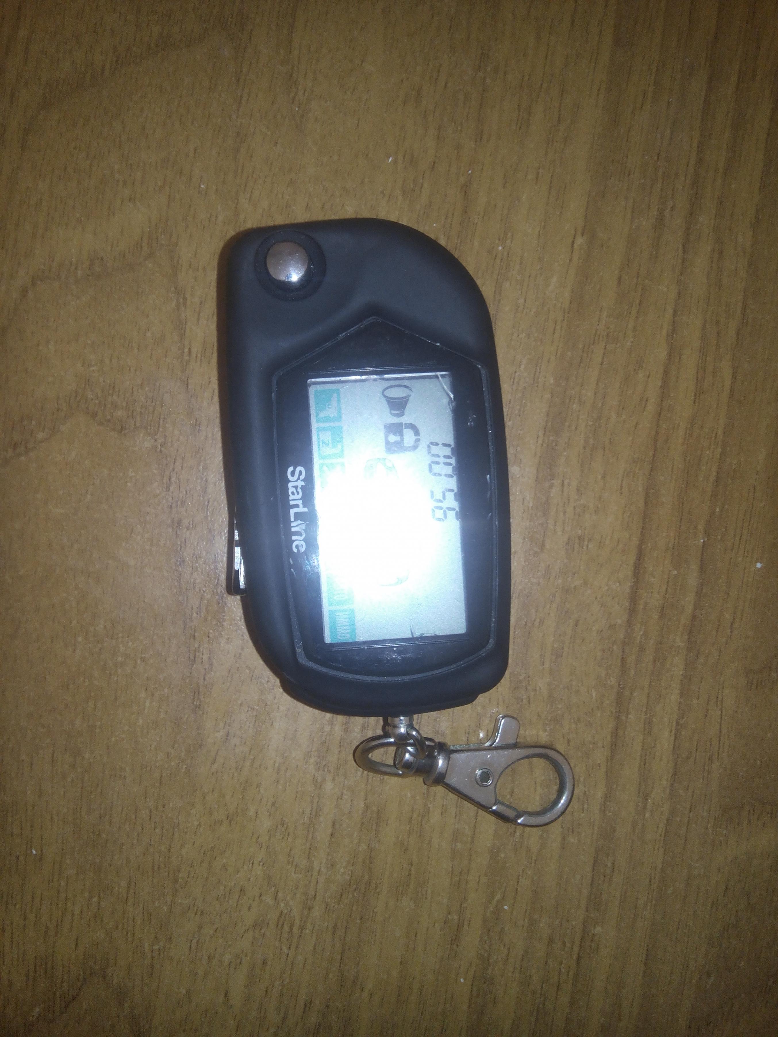

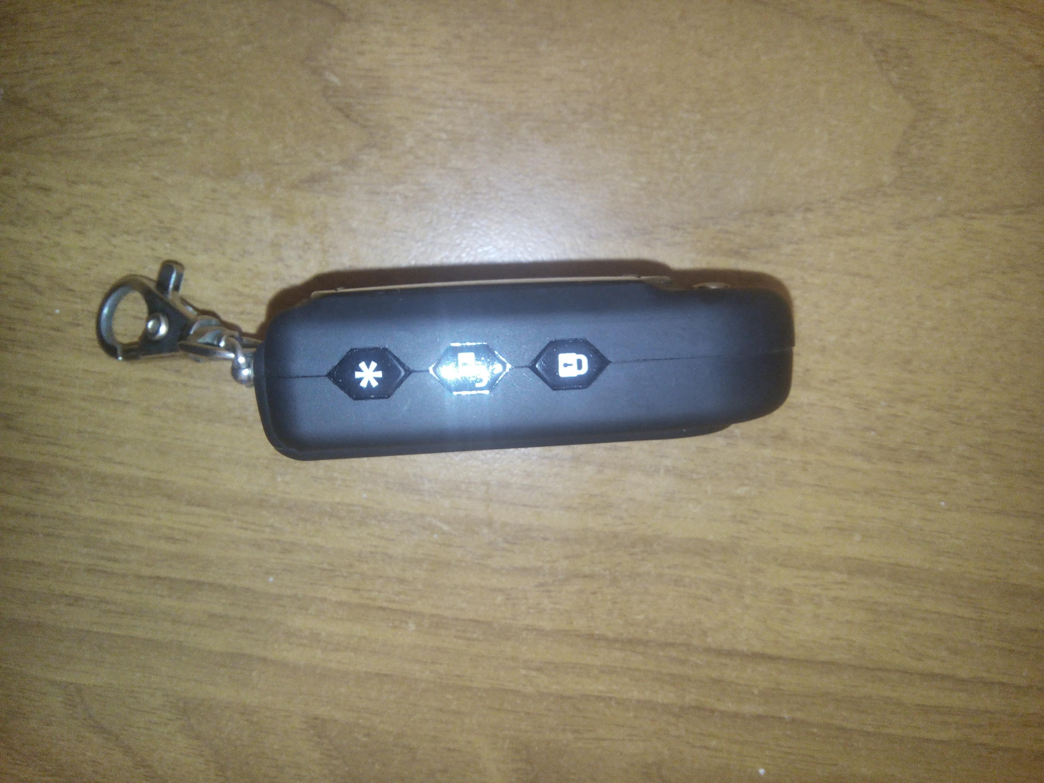

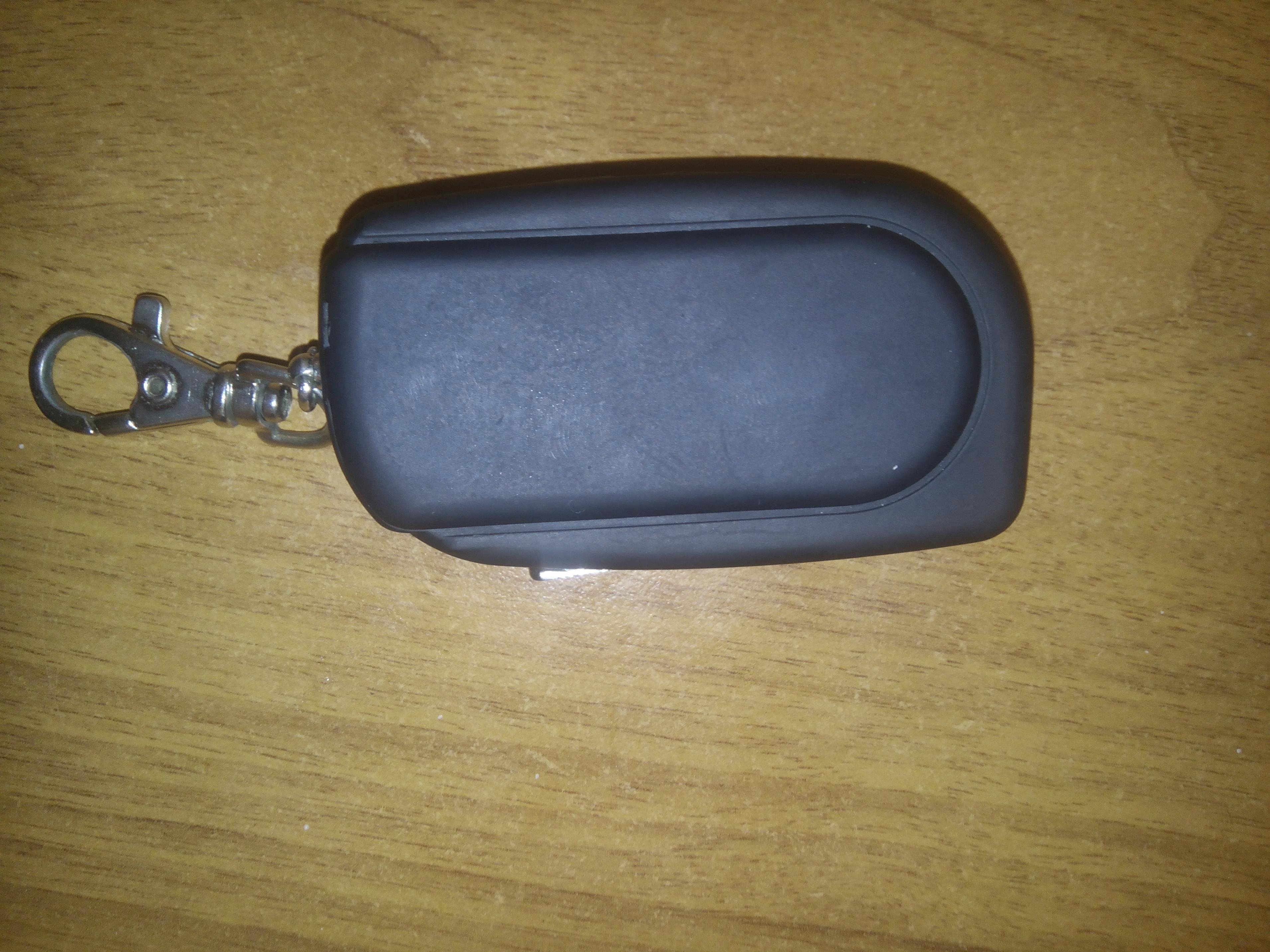

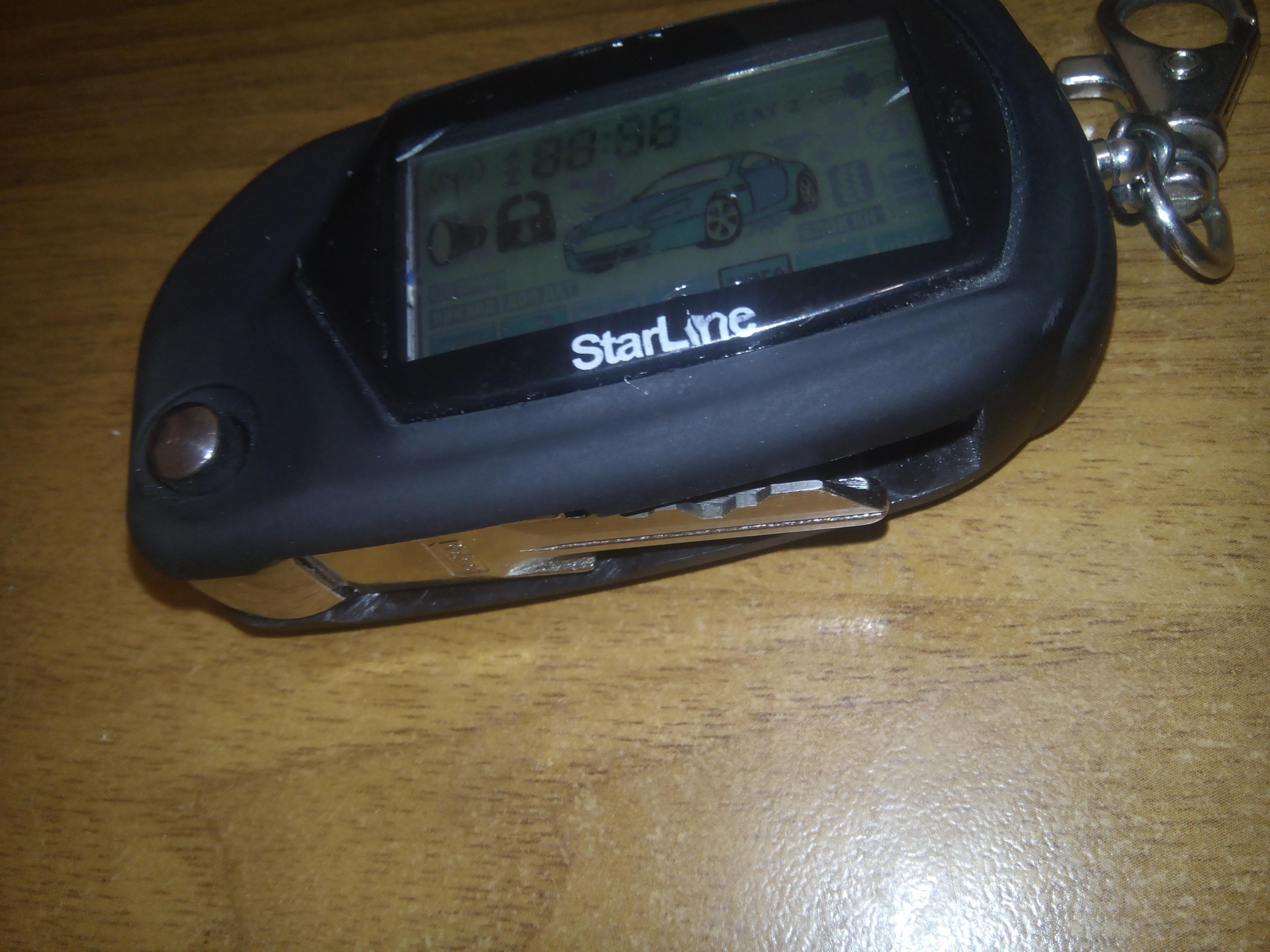

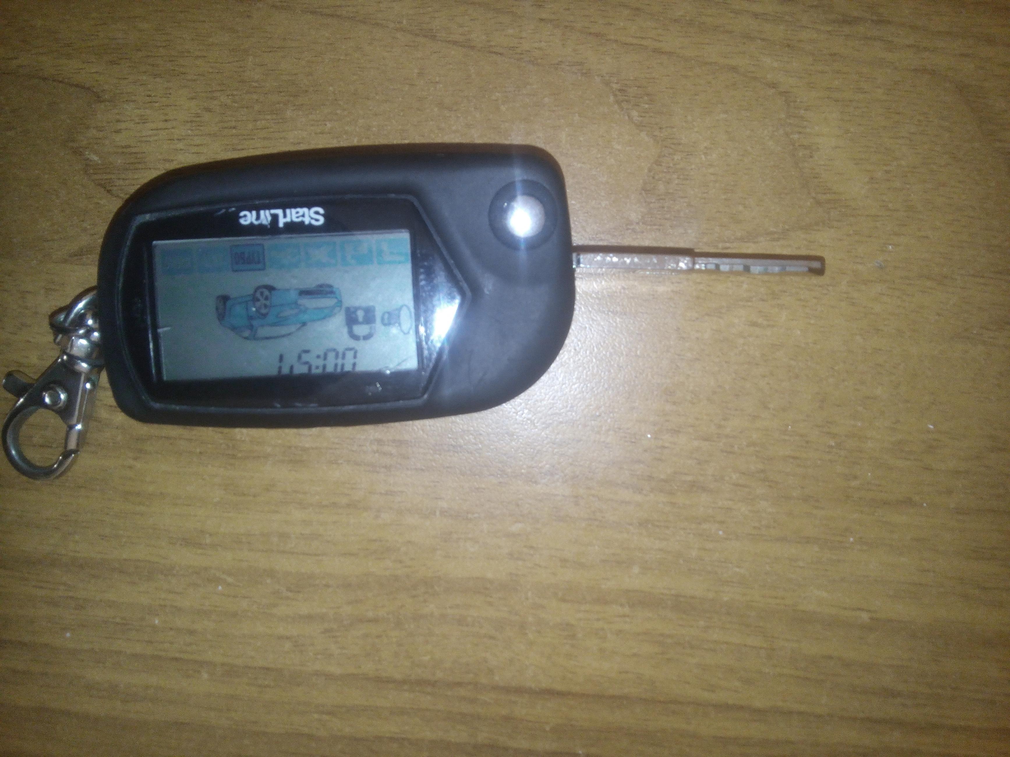

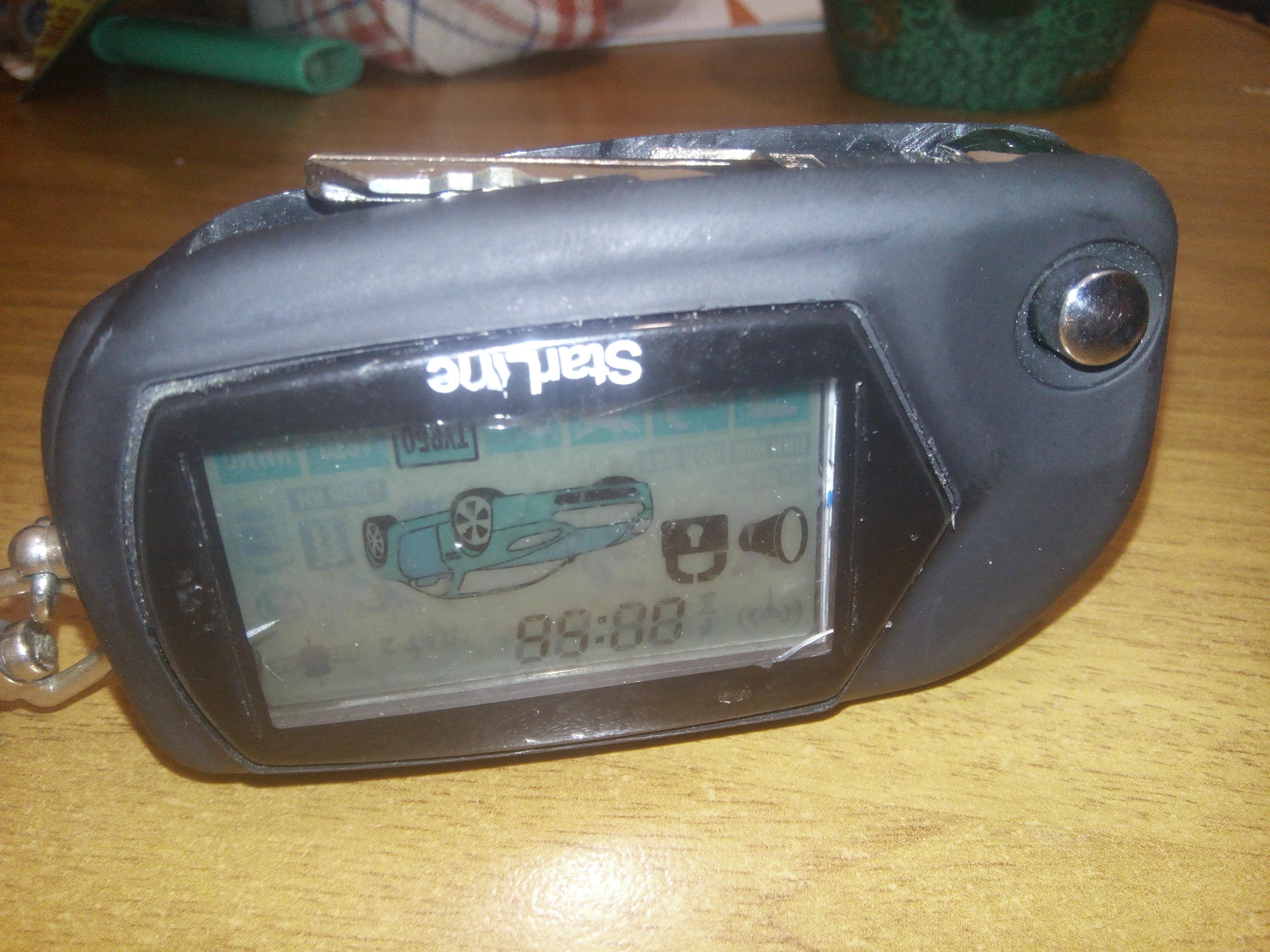

Сообщение от igoritt Посмотреть сообщение
какой чип идет на дастер рестайлинг 2015, можете ссылку скинуть? Заказал с китая корпус 2 в 1, выкидуха + сигналка. Разобрал родной ключ, а там плата и фиг знает где на ней чип((((.
На дорестайле на первом ключе, который с кнопками чип на микросхеме напаян, а во втором ключе просто лежит. У Вас, так понимаю, оба ключа с кнопками?

Старый 10.12.2016, 09:35   #35
igoritt
Аватар для igoritt
Онлайн: igoritt вне форума
Был(а): 18 окт 2019 17:20
Адрес: Ижевск
Автомобиль: рено дастер
По умолчанию Re: duster не заводится со второго ключа
Ключ, кстати, не без огрехов:
Да, оба с кнопками(((. Хочу так же сделать как у вас, вот хочу сделать дупликат ключа. У нас в городе делают, но заканчились чипы, вот ищу где можно купить его или на крайняк выпаять из схемы.
Старый 10.12.2016, 10:23   #36
Ворчун2014
Аватар для Ворчун2014
Онлайн: Ворчун2014 вне форума
Был(а): 22 июн 2025 20:57
Мне кажется, выпаять его не получится. На логаны-дастеры дорестайлы чипы есть на Али, стоят недорого, но их в эбу прописывать нужно. На рестайл не смотрел, возможно, тоже подобрать можно. Модель на самом чипе написана.
