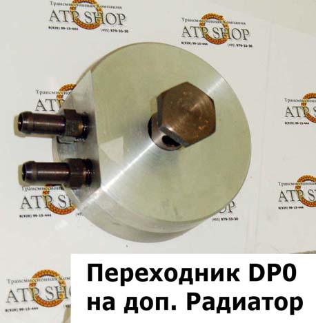

Для полной замены путем вытеснения циркуляцией у сервисников должна быть такая хрень
Один штуцер является входом, другой выходом при циркуляции.

Ой пи.дят ой ...дят. Меняется не кривыми руками без проблем. И менять его надо обязательно тясячах на 50-60, если не хотите гемора в будущем. Поищите нормальный офф сервис по ремонту АКПП, в нем поменять должны без проблем. Есть офф сервиса на ремонте французов профилируются, как правило они тоже меняют.
Вложение 89868
Немного не понял принцип, как происходит вытеснение если старое масло смешается с новым? Мне на другой машине делали замену при помощи некой вакуумной установки, там вроде как понятно.
