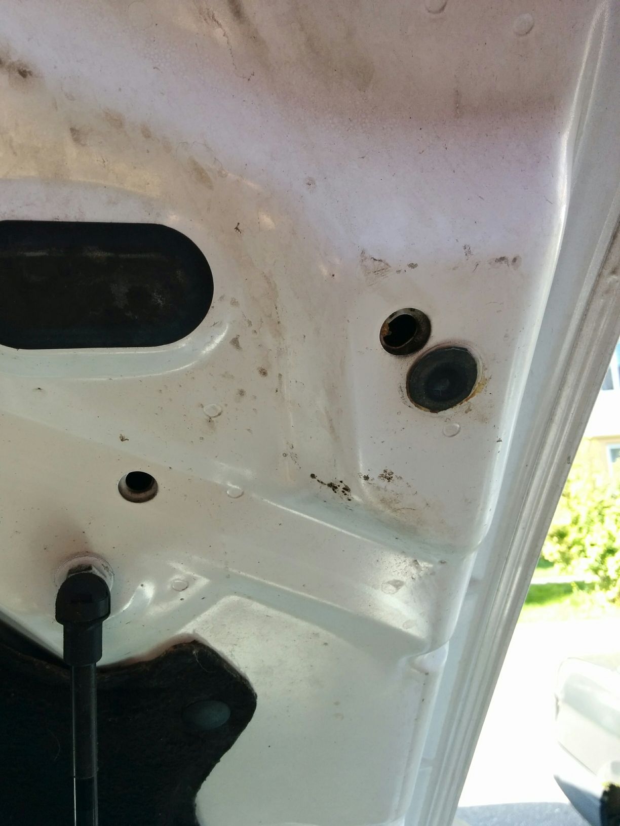

Я приклеил кругляши из резины толщиной ~1мм на места где касаются упоры капота. Там еще заводские из прозрачной пленки от натирания кругляшки приклеены.
