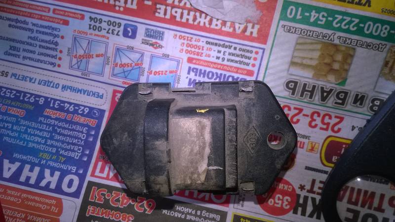

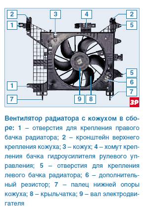

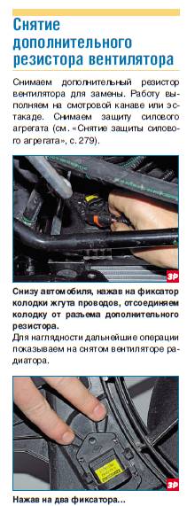

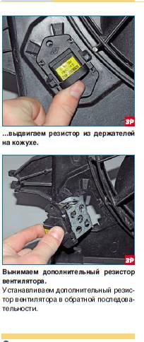

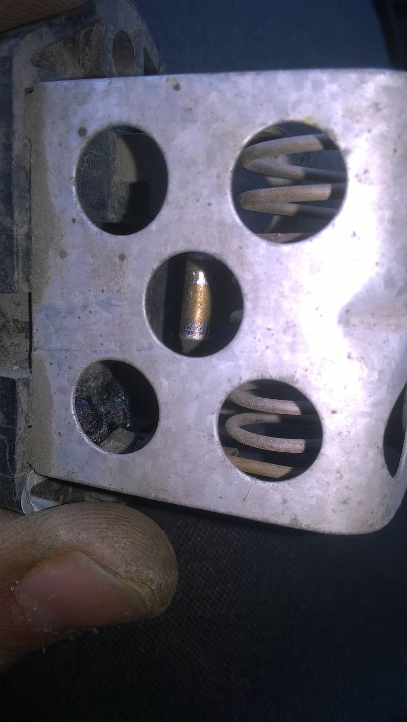

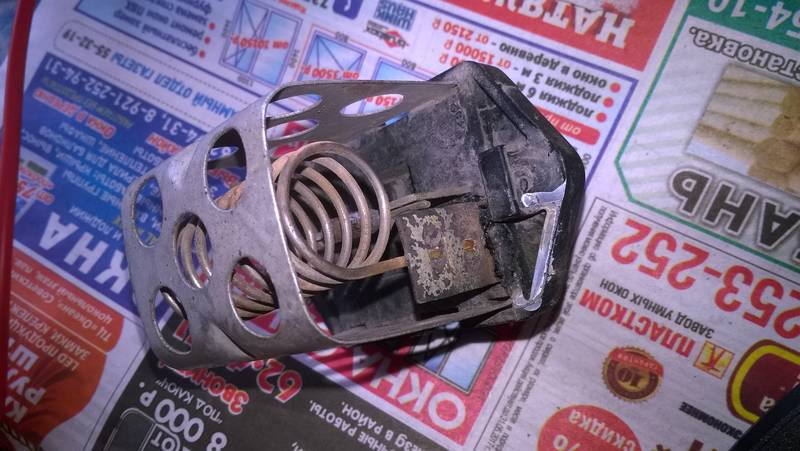

Вот как снять полностью приблуду. Здесь она обозвана дополнительным резистором 6

17.11.2017, 21:02
211
bubba
Читатель
Регистрация: 21.02.2013
Сообщений: 4,205
1 г. 5 мес. 1 нед. 2 д. 23 ч. 2 мин. 38 сек.
5555
Был(а): 01 мая 2025 22:19
Адрес: Резиновая
Re: Перегрев двигателя 2,0л

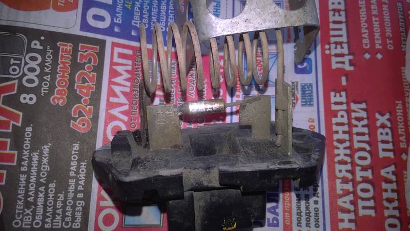

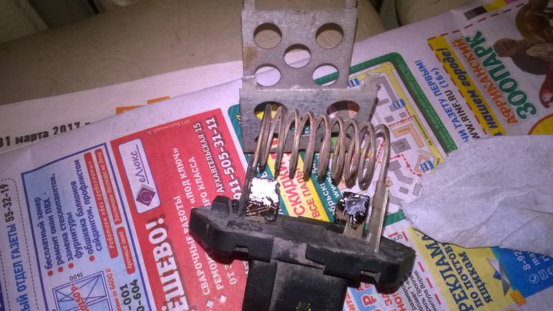

mayorvs
По итогу выкусил сгоревший термопредохранитель, купил за 20 руб 10А-195*С и впаял.
Поделись секретом, как паял, какое оборудование, ибо термопредохранитель при пайке можно сжечь, если неумело?.. Он же термо, от температуры и перегорает...
И таки где покупал? Раньше у нас в мск в "чип-дипе" продавали... А так же еще найти надо... Или тупо гуглить?
bubba
Отправить личное сообщение для bubba
Найти ещё сообщения от bubba
17.11.2017, 21:16
212
mayorvs
Регистрация: 22.03.2013
Сообщений: 1,290
7 мес. 3 нед. 4 д. 6 ч. 58 мин. 9 сек.
2598
Был(а): 27 апр 2025 21:00
Адрес: Череповец
Парни, это вот одна из нескольких вещей, про которые стоило написать за последний год, но все руки не доходили.
Припаяно на заводе вероятно автоматом, сплав очень высокотемпературный, стоваттным паяльником выпаять не мог культурно!!! поэтому выкусил просто.
Дальше новый предохранитель намотка, прижим и быстро, быстро паяльничком немного. Обычный припой, пока держится, все работает.
Для проверки прозванивать через контакты на приблуде, т.к. напрямую невыкушенный предохранитель звонится через спираль нагревающуюся (от нее и сгорает, когда радиаторы забиваются .овном), но там все понятно когда в руках.
И еще, снимать все это дело, однозначно попачкаться и все не так просто, как написано. По сути оно все так и есть, но минут 15-20 я кругами плясал, не получалось просто нажать и вытащить
Дальше по фоткам думаю все понятно
Покупал в обычном магазинчике радидеталей, брал конкретно TZ D-195 10A, думаю нагуглится в любом магазине.
Сейчас уже не вспомню точно, но у нас родной вроде на 190*С
Мой Дастик на DRIVE2
mayorvs
Отправить личное сообщение для mayorvs
Найти ещё сообщения от mayorvs
