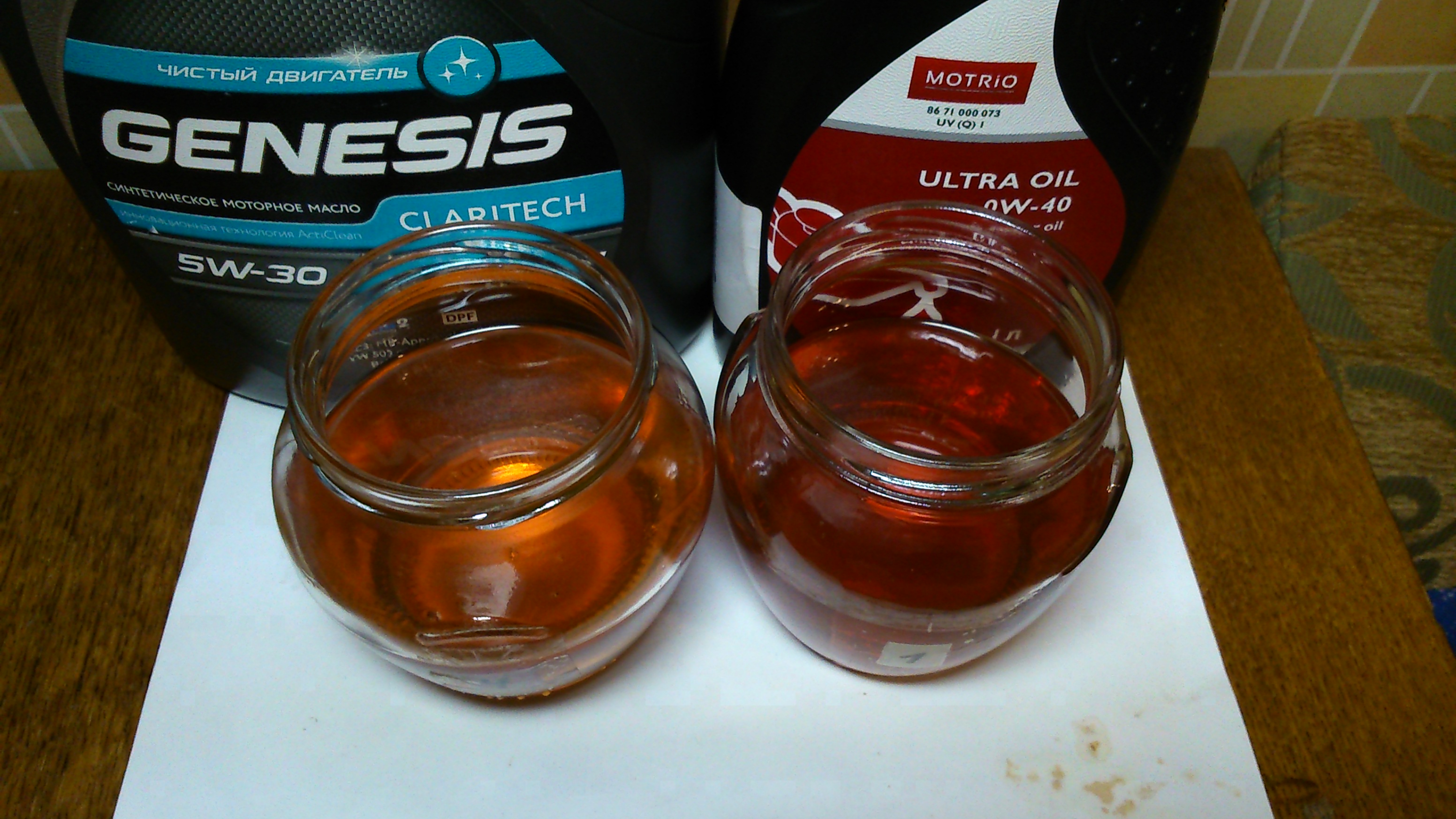

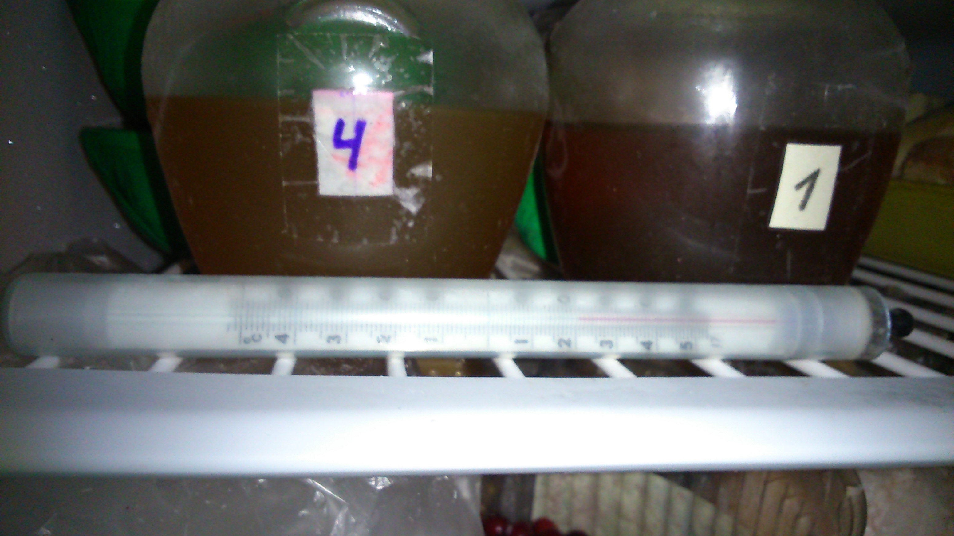

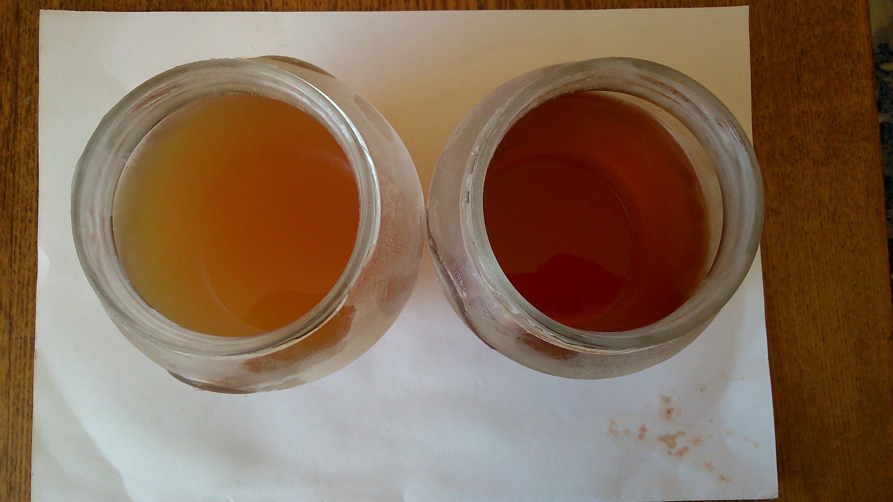

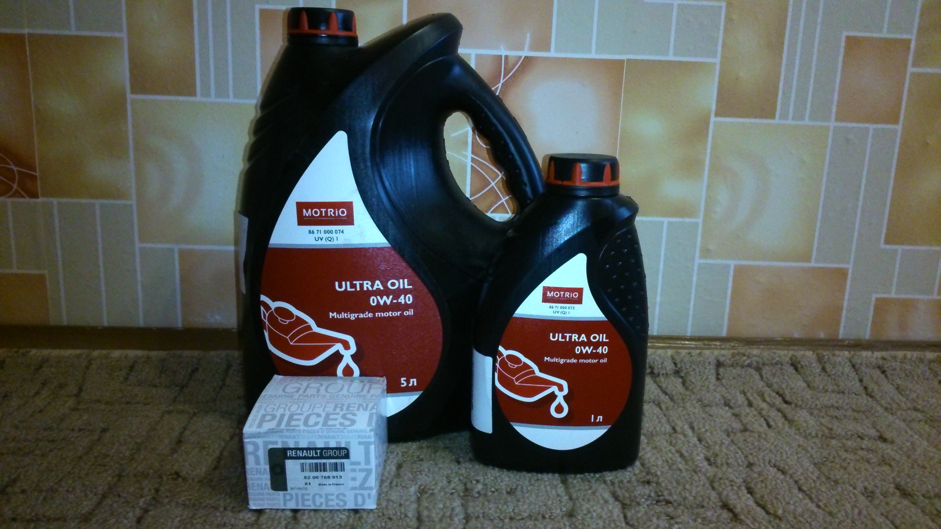

Добрый день всем, вот решил написать про масло заказал Motrio Ultra 0W-40 для ТО, Так ка проехал на дилерском ЭЛЬФЕ около 7500 километров, да и зима уже близко думаю 0W-40 будет лучше. Для пробы залил в банки и поставил для сравнения в морозилку вместе с Lukoil Genesis Claritech 5W-30. Motrio Ultra 0W-40 более темнее с красноватым оттенком чем Lukoil Genesis Claritech 5W-30. Под цифрой один Motrio под четыре Lukoil. В морозилке 21°C, Lukoil стал матовый и по текучести загустел а Motrio остался прозрачным и не поменял цвет и жиденький, Завтра поеду на эстакаду буду менять масло, надеюсь оно меня не подведёт в морозы.
Масло UAZ Motor oil 0W-40 дешевле выходит. А состав не сильно отличается.

Купил уже Motrio буду ездить на нем, на следующую зиму может возьму UAZ Motor oil 0w-40, но для пробы возьму литр и в морозилrу и посмотрю, будет с чем сравнить.
Всю зиму из-за раздробленных пальцев 0w-40 простояло в гараже. В гараже до -24-25 падало. Как вода жидкое было. Рядом канистра 5w-40 заметно гуще, хотя и вполне текучее было. Такая вот незапланированная проверка морозом вышла.
