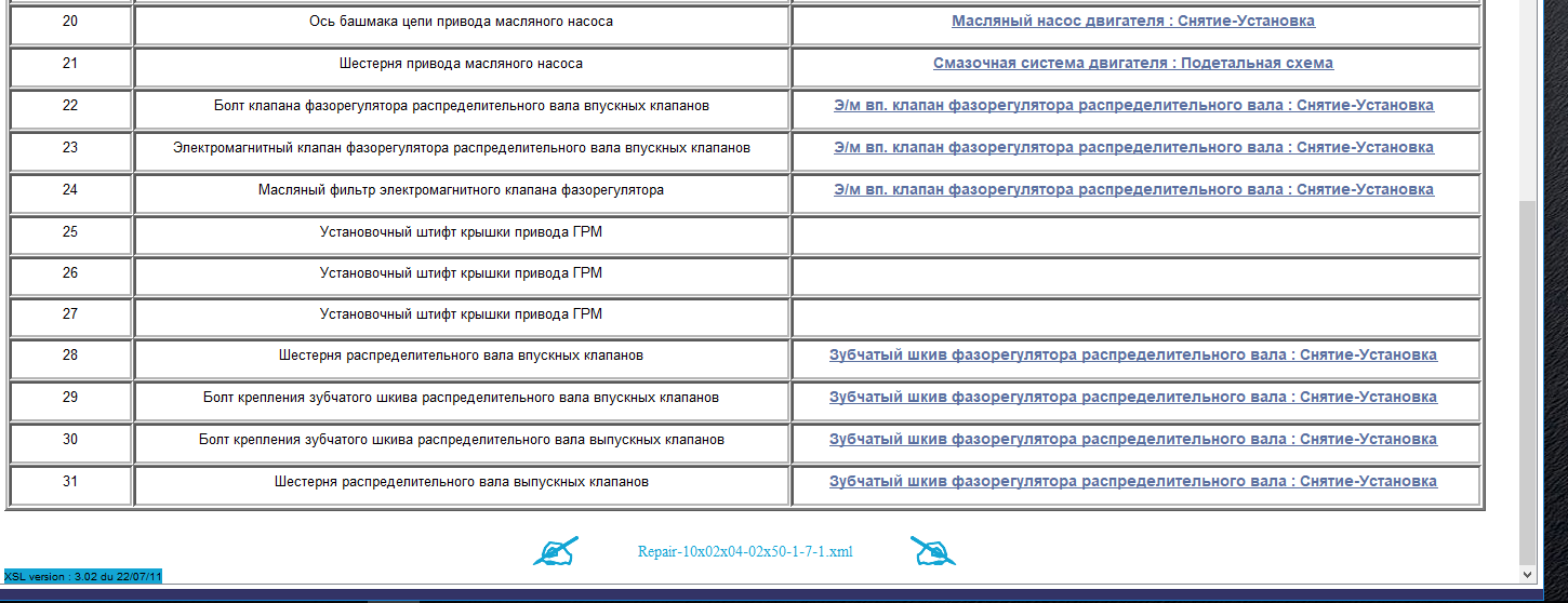

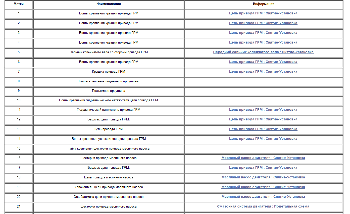

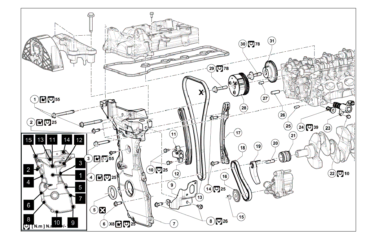

Ребят, а как на двигателе реализовано натяжение цепи? Гидронатяжитель стоит ? Один или два? Есть схема.. Тыкните пжс .

Сообщение от Андер4
Как то так...
