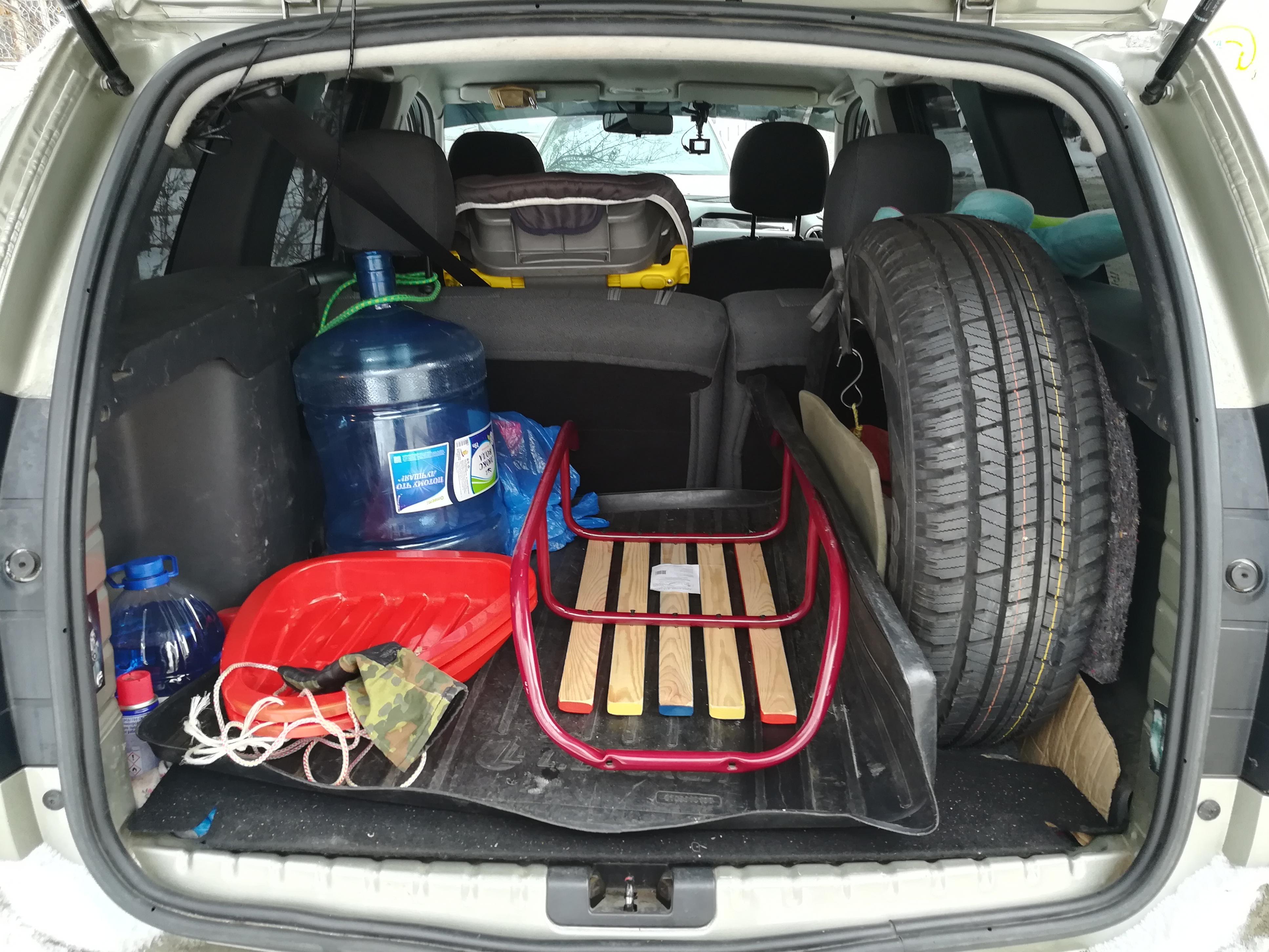

Вот так можно возить запаску при установленном баллоне

Сообщение от DD. Посмотреть сообщение
Я тоже так сделал крепление запаски. Из уголка сварил карокатицу прикрепил ее с одной стороны на саморезы к корпусу авто с другой стороны приварил гайку М12. Центр гайки находится по центру стоящей вертикально запаски. И через пластину болтом запаска прижимается к корпусу (естественно в пластике сделал отверстие для болта. Я думал я один такой. А ты чем крепишь запаску?

А коврик снизу зачем согнул?

Закрепил веревкой с крепкой резинкой, получилось на три точки, и постоянно прижато вниз.
Насчет места, я пошел на этот компромисс по той причине, что ездить по трассе без запаски как-то не очень. Сейчас уже не замечаю, что места стало немного меньше.
Справа обрезал штатный "пол" и пенопласт (что в нише под ковриком), и колесо поставил на "железо", а резать коврик не стал. Так получилось, что за ковриком в нише колеса место под всякий хлам типа тряпок/веревок/пакетов и т.п.

Я ничего не резал, поставил запаску и крепеж сделал. Подскажи, а обрезание что дает? А то что место в багажнике стало более удобным то это точно. А кататься без запаски не есть гут, особенно если межгород.
