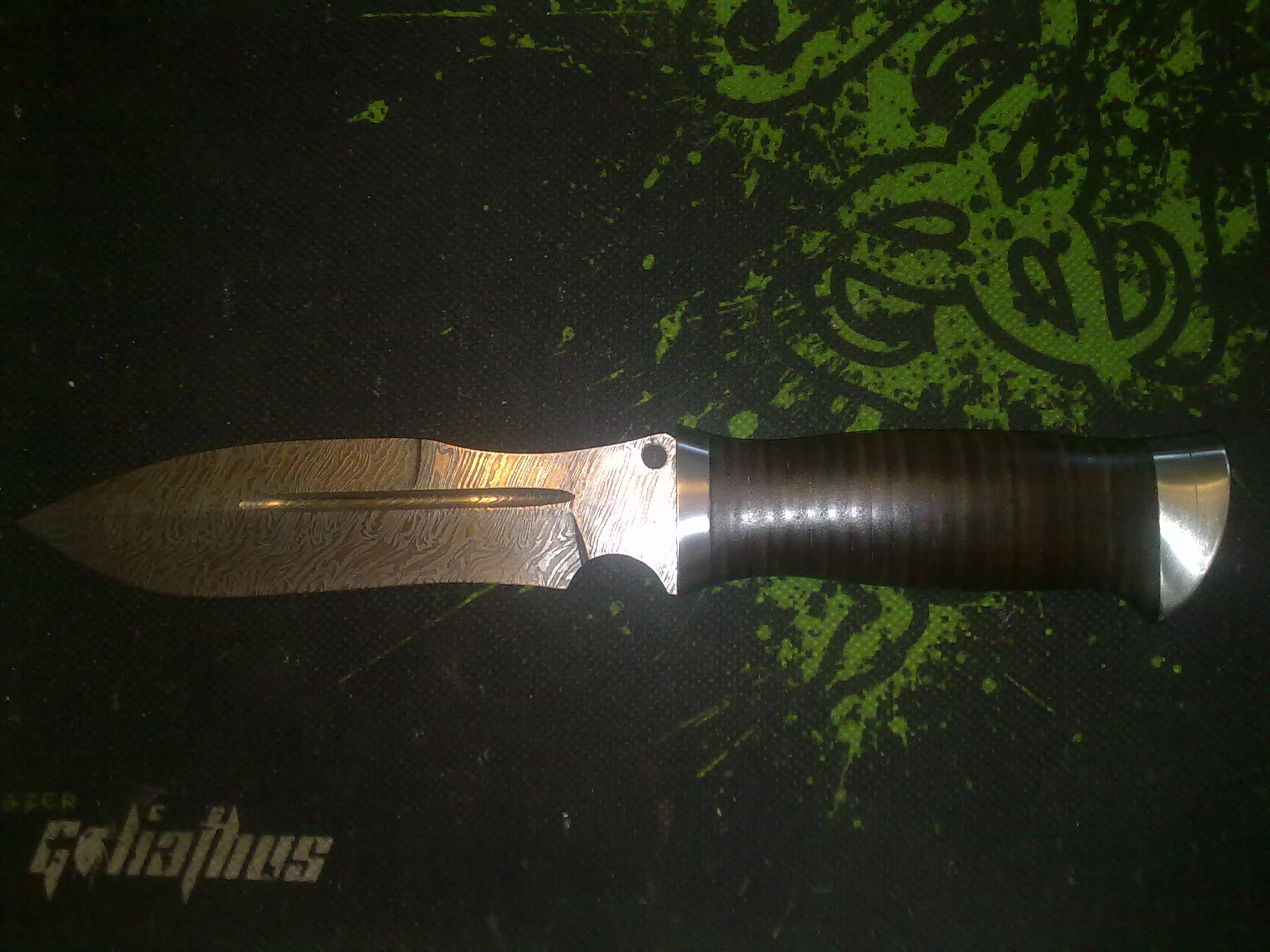

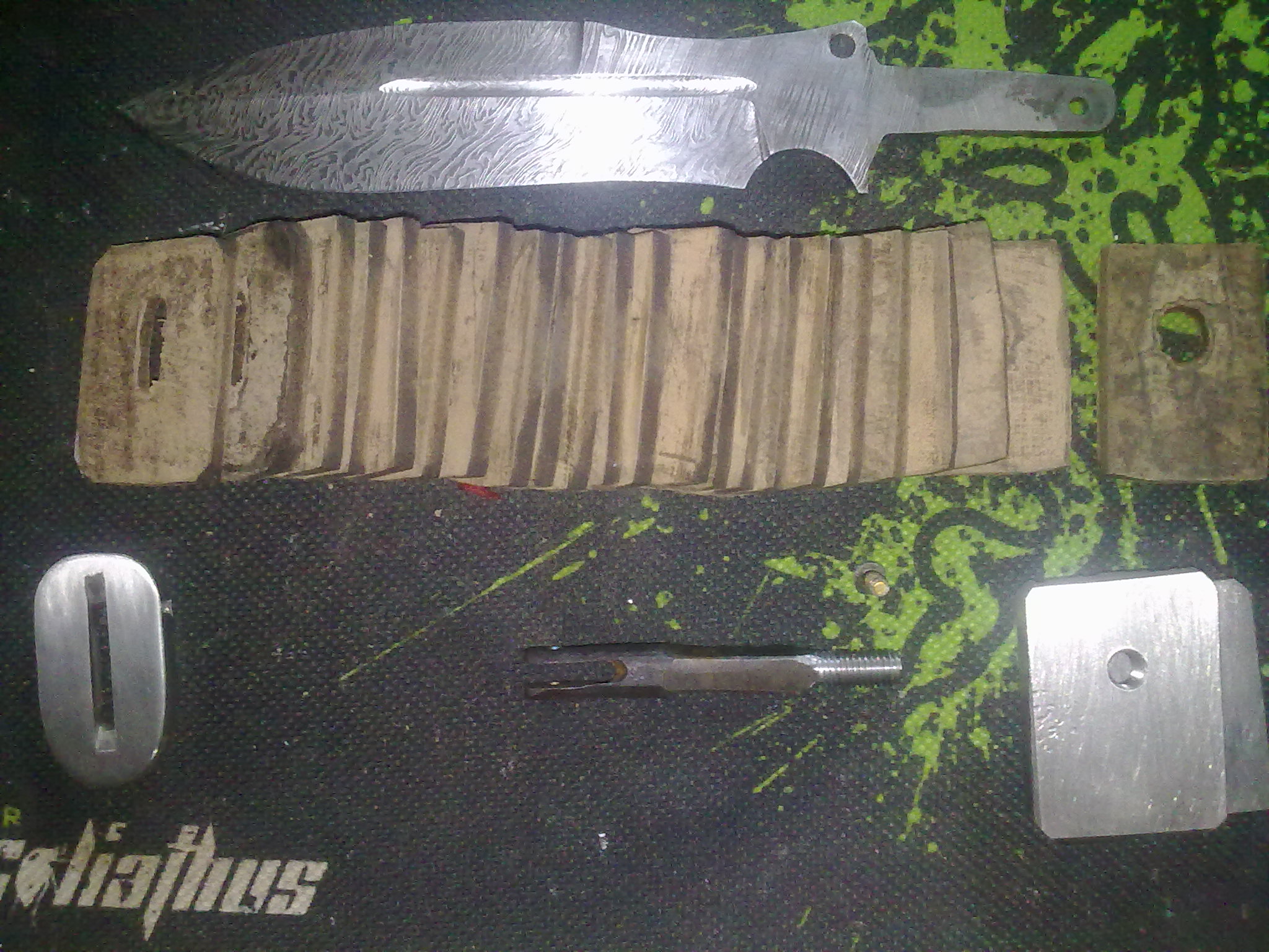

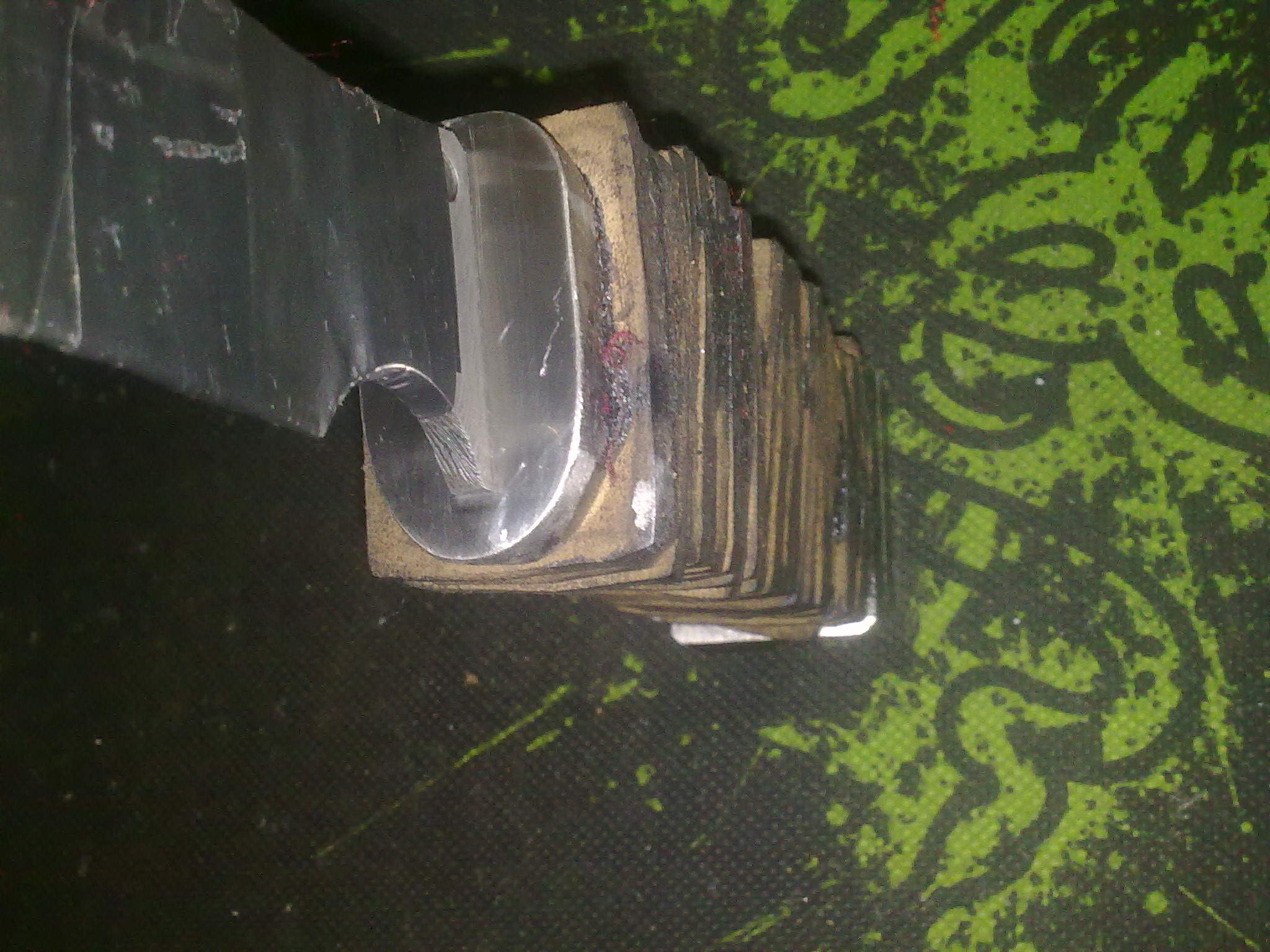

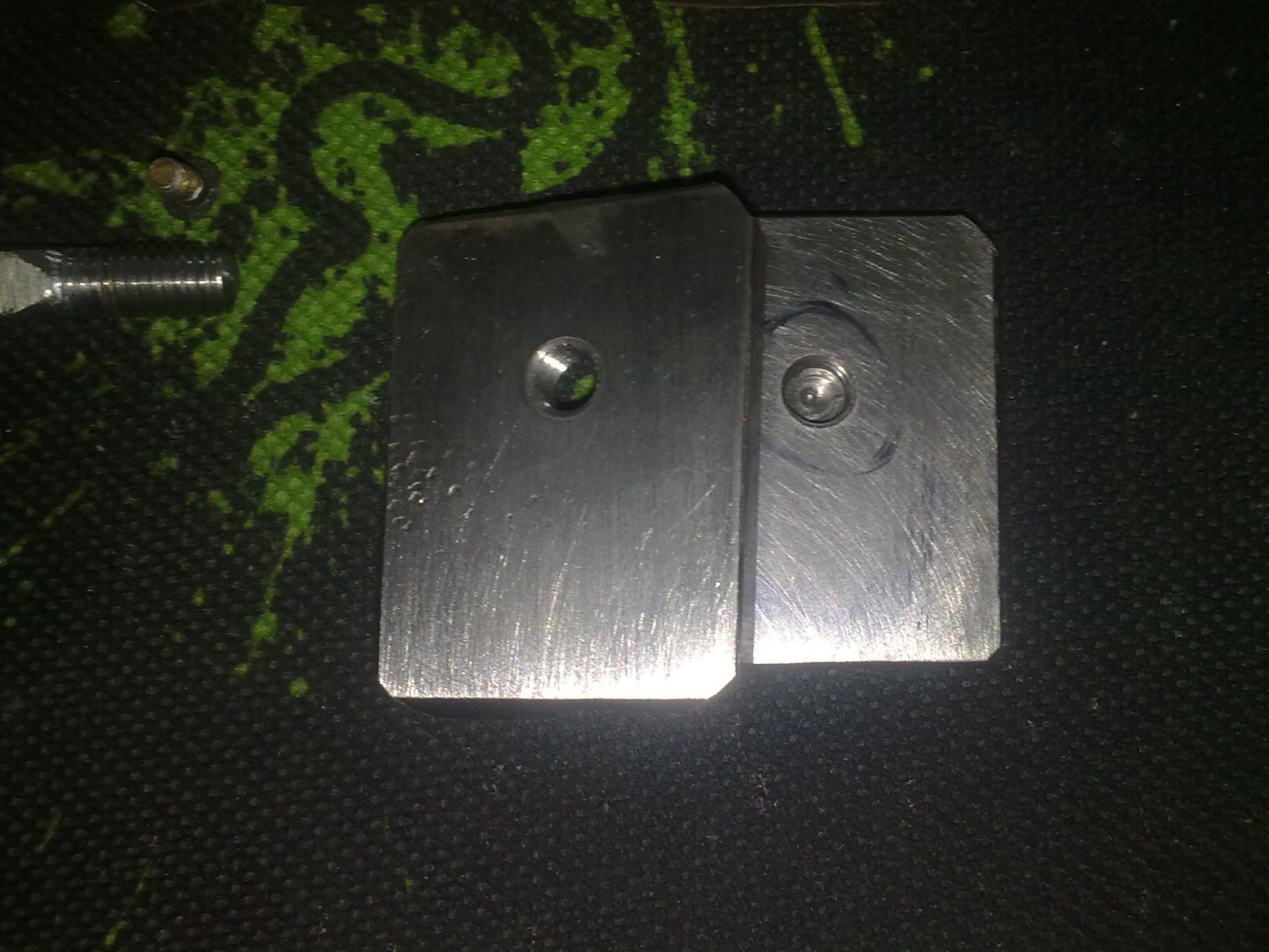

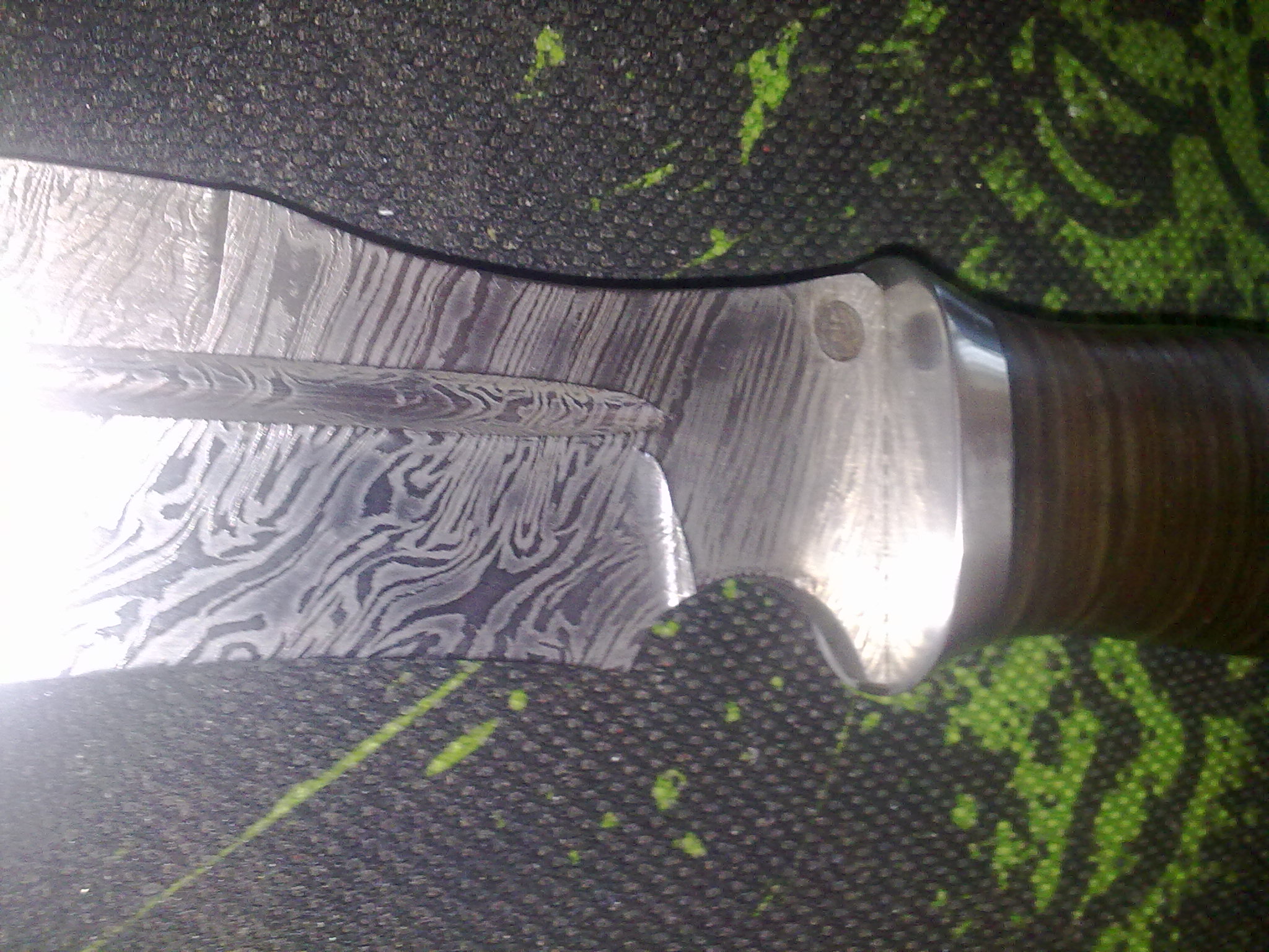

Приступил к новому ножу, больстер и тыльник из титана, рукоять из наборной кожи. Титан был только 8мм толщиной, поэтому было решено на тыльник "присобачить" две пластины.
Составляющие ножа:

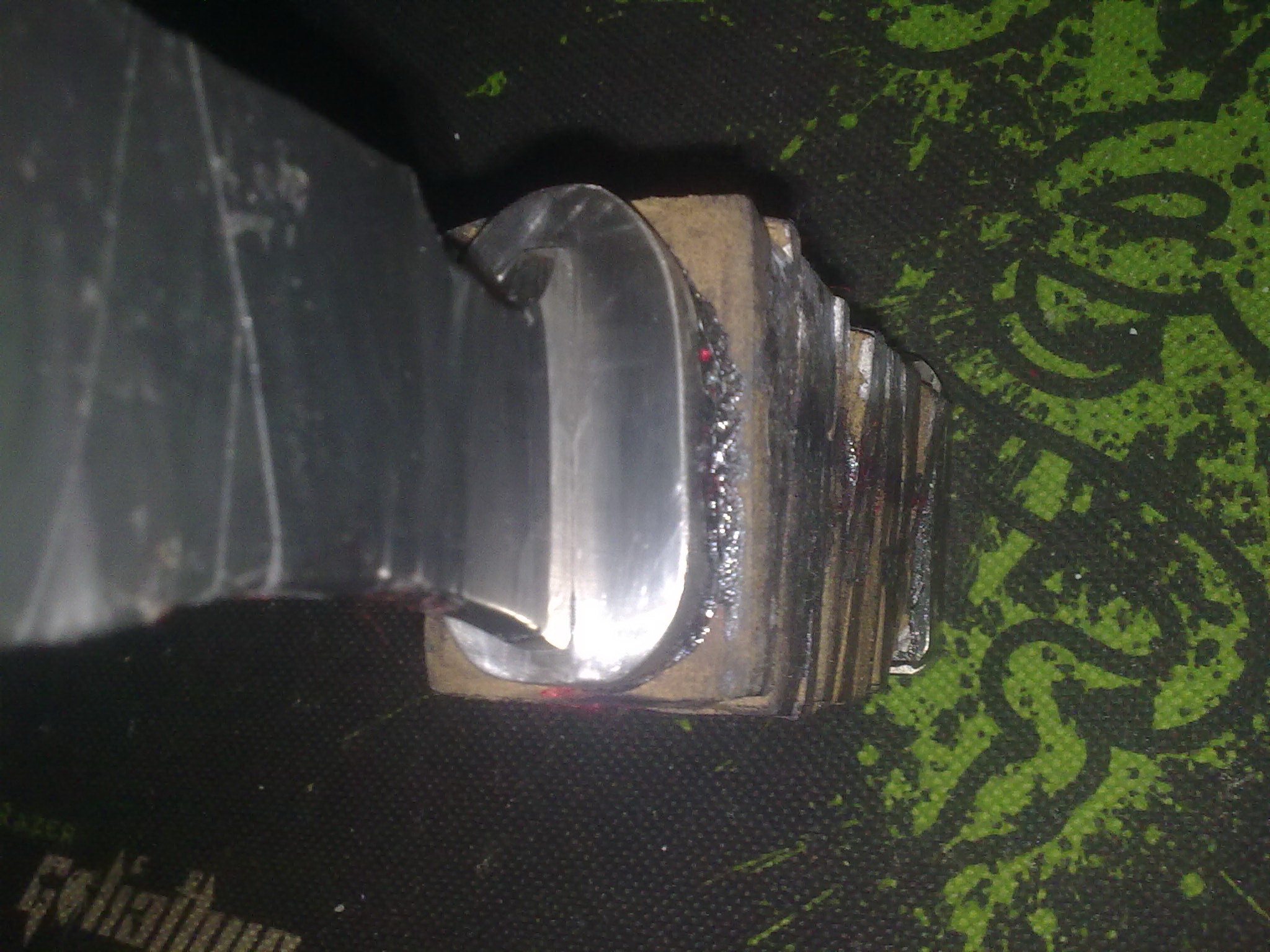

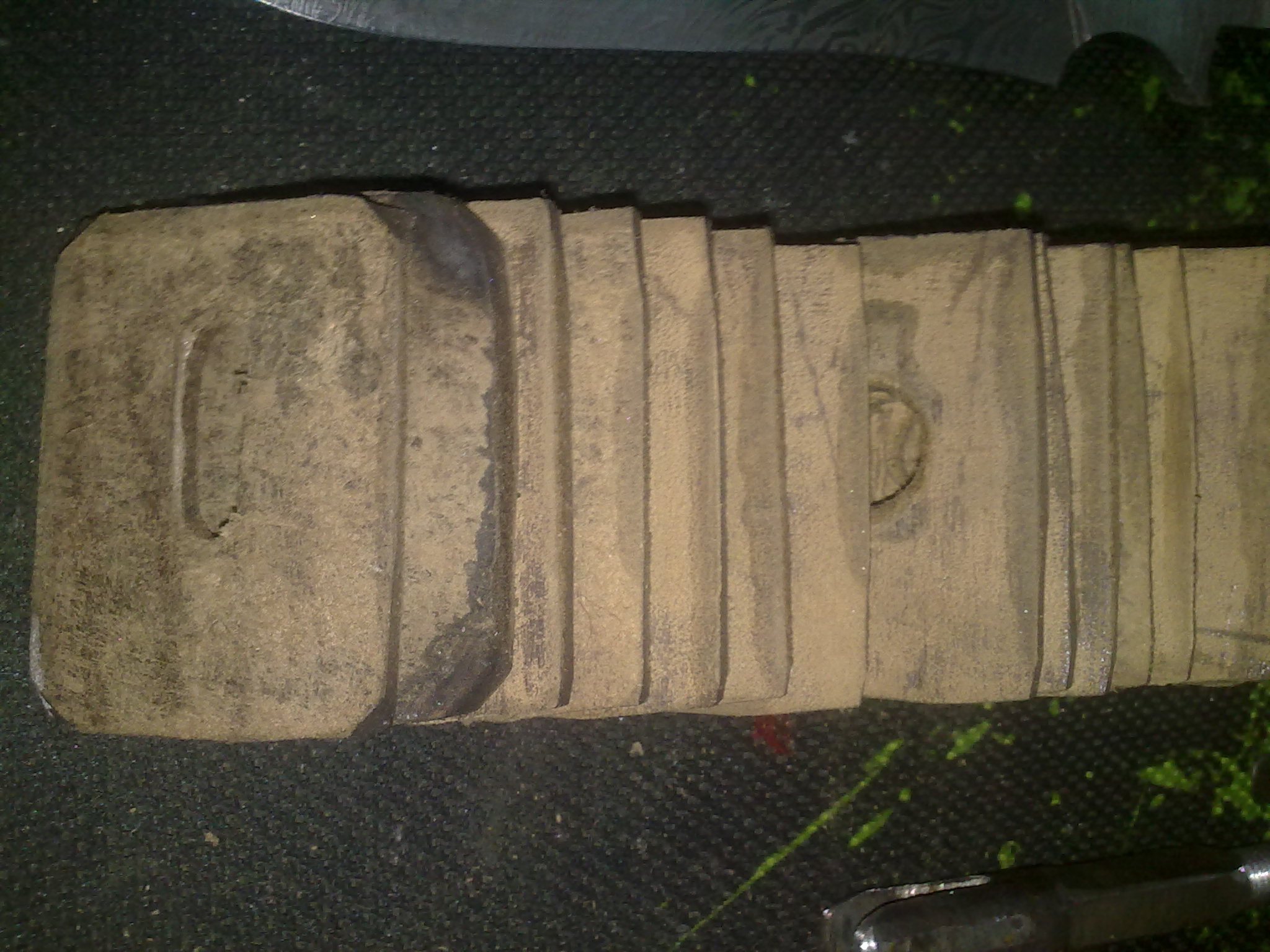

При склейке что то пошло не так, обычно смешиваю металополимер(эпоксидка) в железной баночке, но под рукой подходящей не нашлось, взял пластиковую.
Размешал, начал набирать кожу на рукоять и.....блин, хрен знает что это был за пластик на банке, после набора половины пакета, эпоксидка начала сильно нагреваться в банке(пошла хим. реакция), пришлось ускориться, последние куски кожи при затяжке 1-ой пластины тыльника повернулись, выровнял, вторая пластина тыльника "играет" роль контргайки, а также закрывает шпильку, так вот при затяжке последней пластины, кожа тоже немного повернулась, а вот выровнять уже не смог. Прикинул, припуска хватит, оставил как есть. Через полчаса полимер стал как камень, хотя обычно минимум 1-1,5 "живой".

Re: Ножедельство, делаем все что режет и рубит :)
Я когда делал кожаную рукоять, сжимал кожу посильнее, получилось чепрак 4 мм кожу сжимал почти в два раза. Вытачивал рашпилем форму рукоять. Потом пропитывал цианокрилатом.

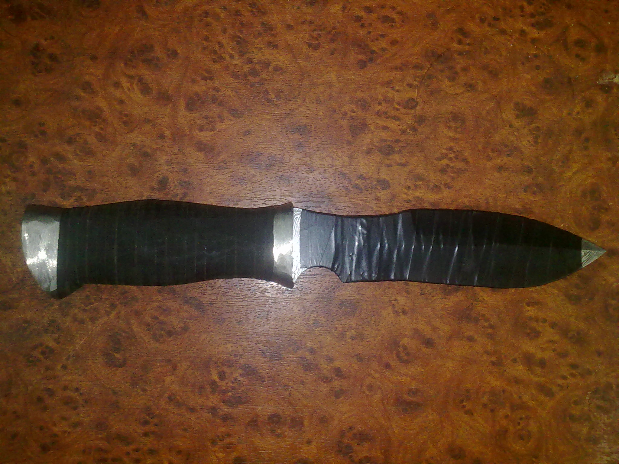

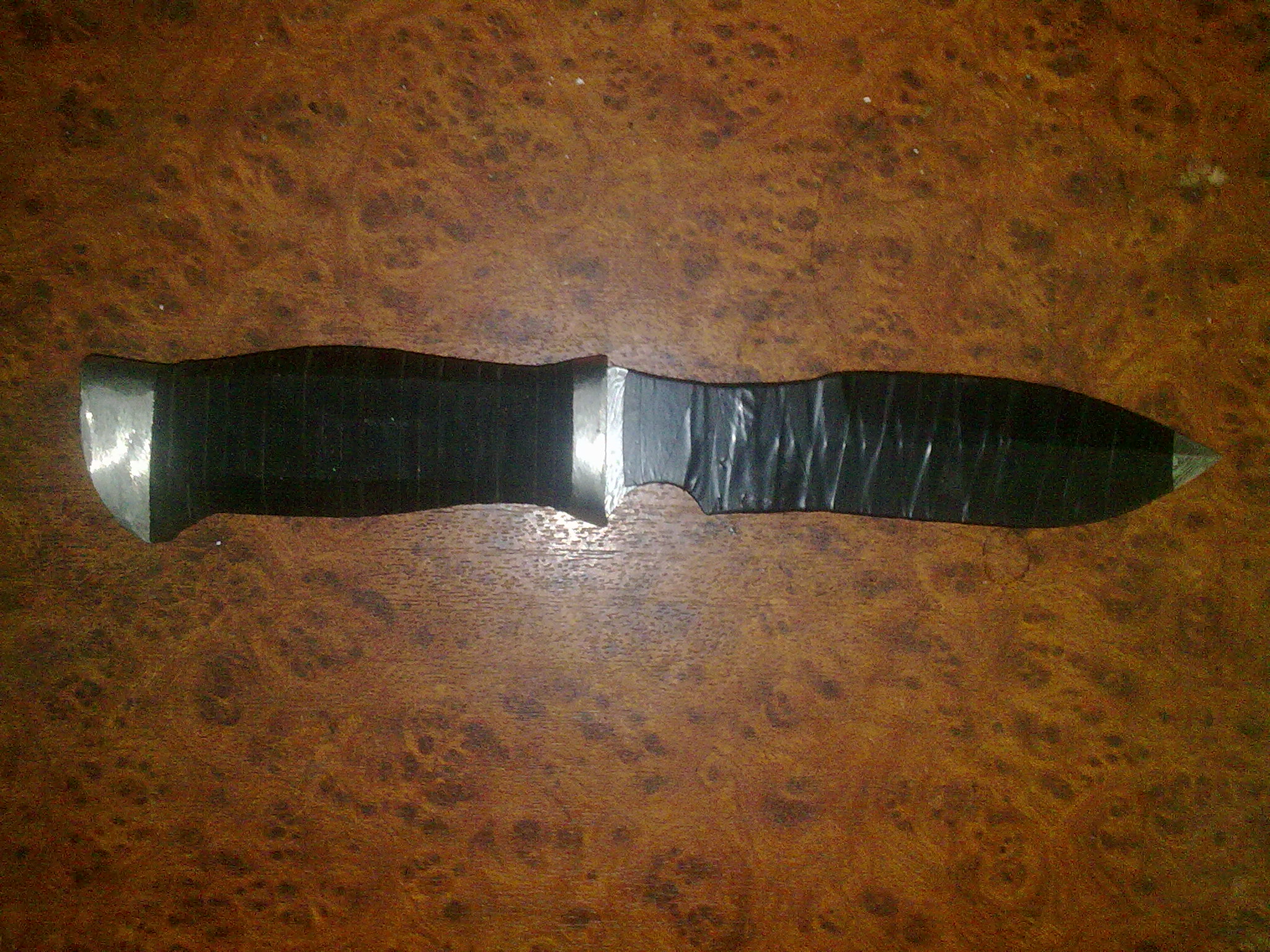

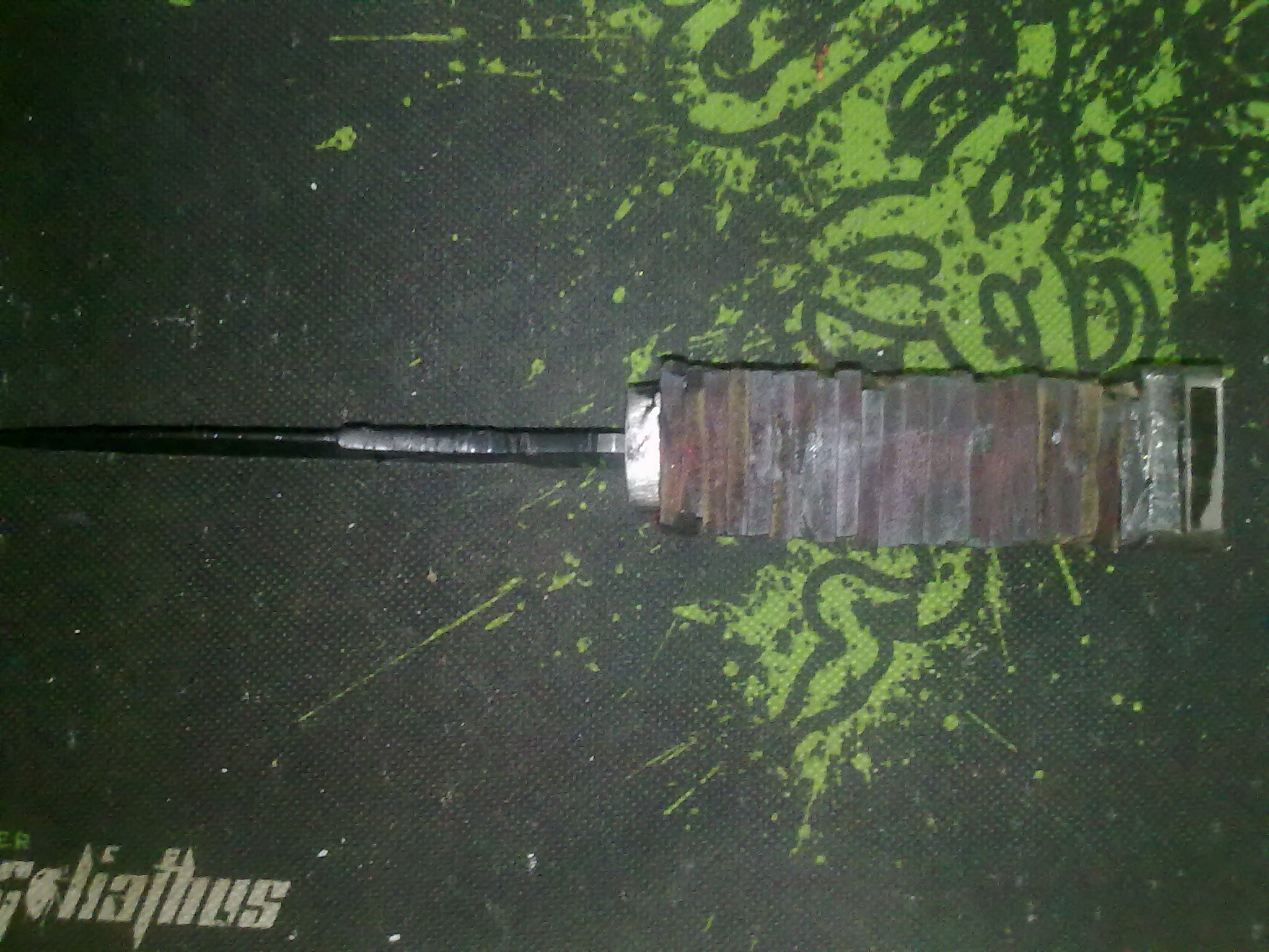

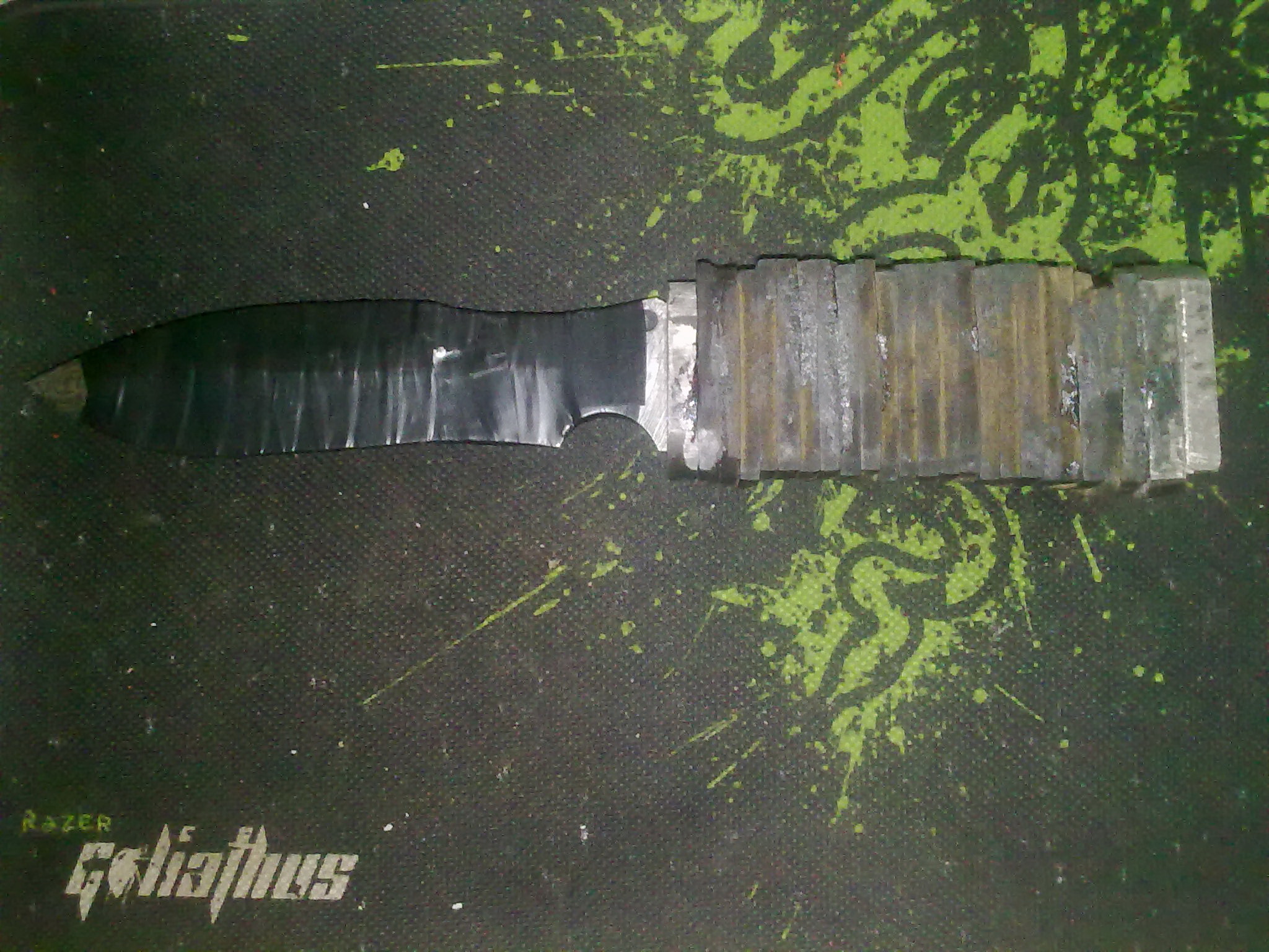

Начал обтачивать, скажу вам сразу,
вонь стоит конкретная, хорошо что вытяжка есть. Сначала штангенрейсмусом разметил осевые, относительно клинка, потом снял фаски, тыльник по толщине фрезернул товарищ, ибо титан обдирать то ещё удовольствие, искра белая, по глазам бьёт, после фрезера дело пошло веселей, хотя тоже не фонтан.
Все косяки при склейки ушли, припуска хватило.
Постепенно толщина уменьшалась, обрабатывать становилось легче, но приходилось чаще контролировать размер и симметричность рукояти.

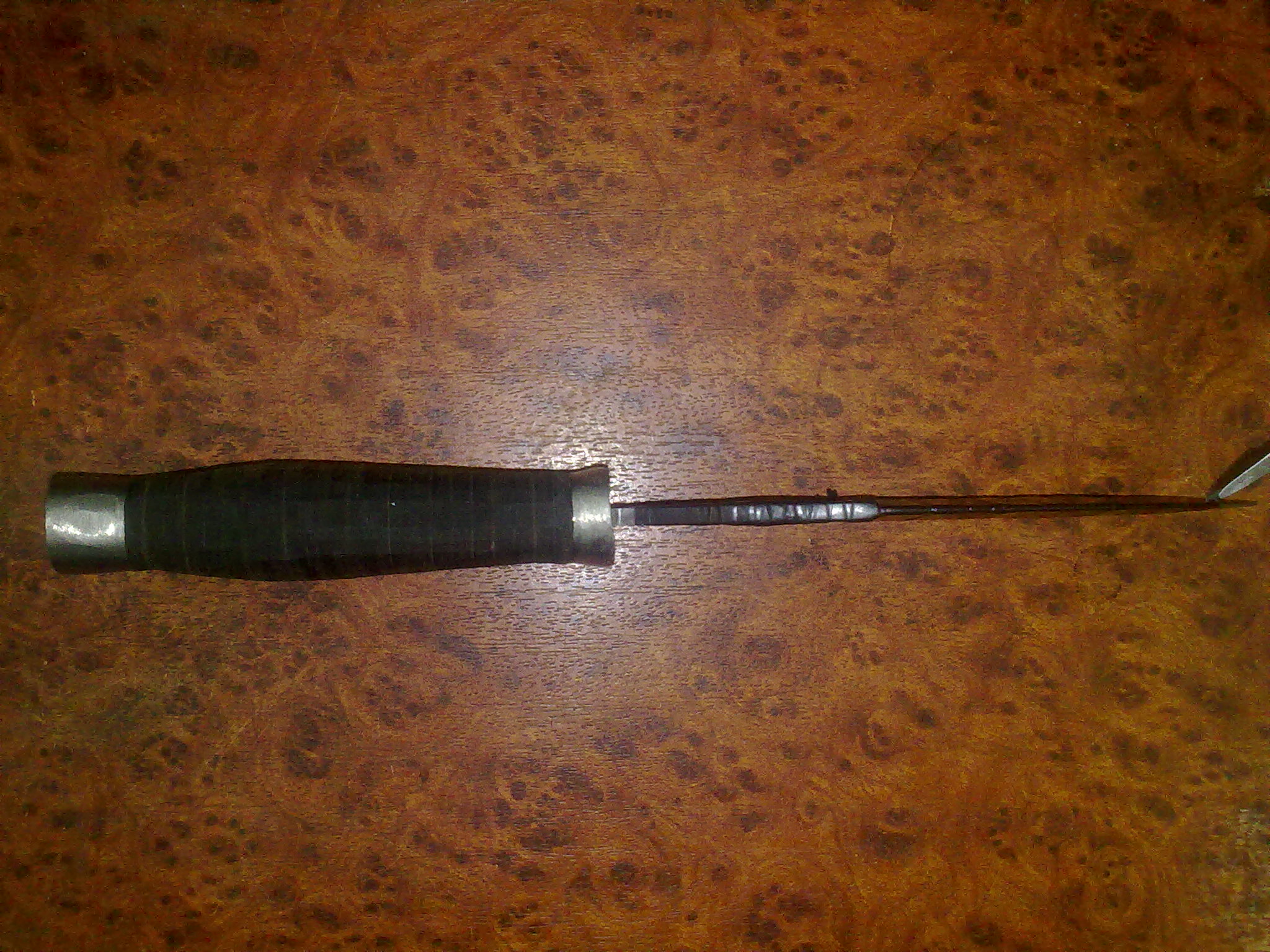

Черновой припуск снят, осталось поработать напильником.
Чепрак совдеповский, время сделало своё дело, стал деревянным, почти не сжимается, пропитывать цианокрилом не буду, итак твердая, а после наждачки приятная бархатистость.
Хотя один фиг потом засалится, но хотя бы первое время пусть радует руку.
Кожа будет впитывать всё равно, поэтому я пропитал.
Знаю, но пока лежит на полке, пусть будет так, а потом конечно пропитаю.

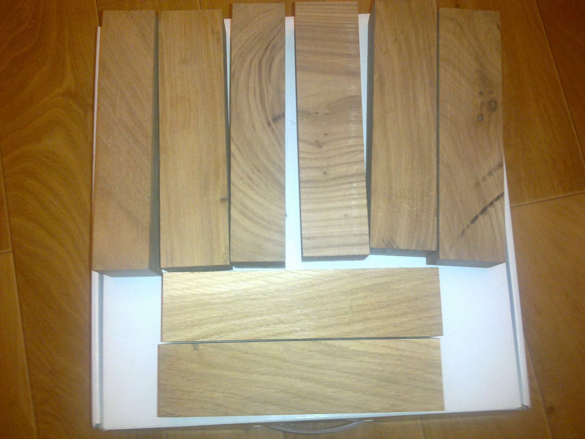

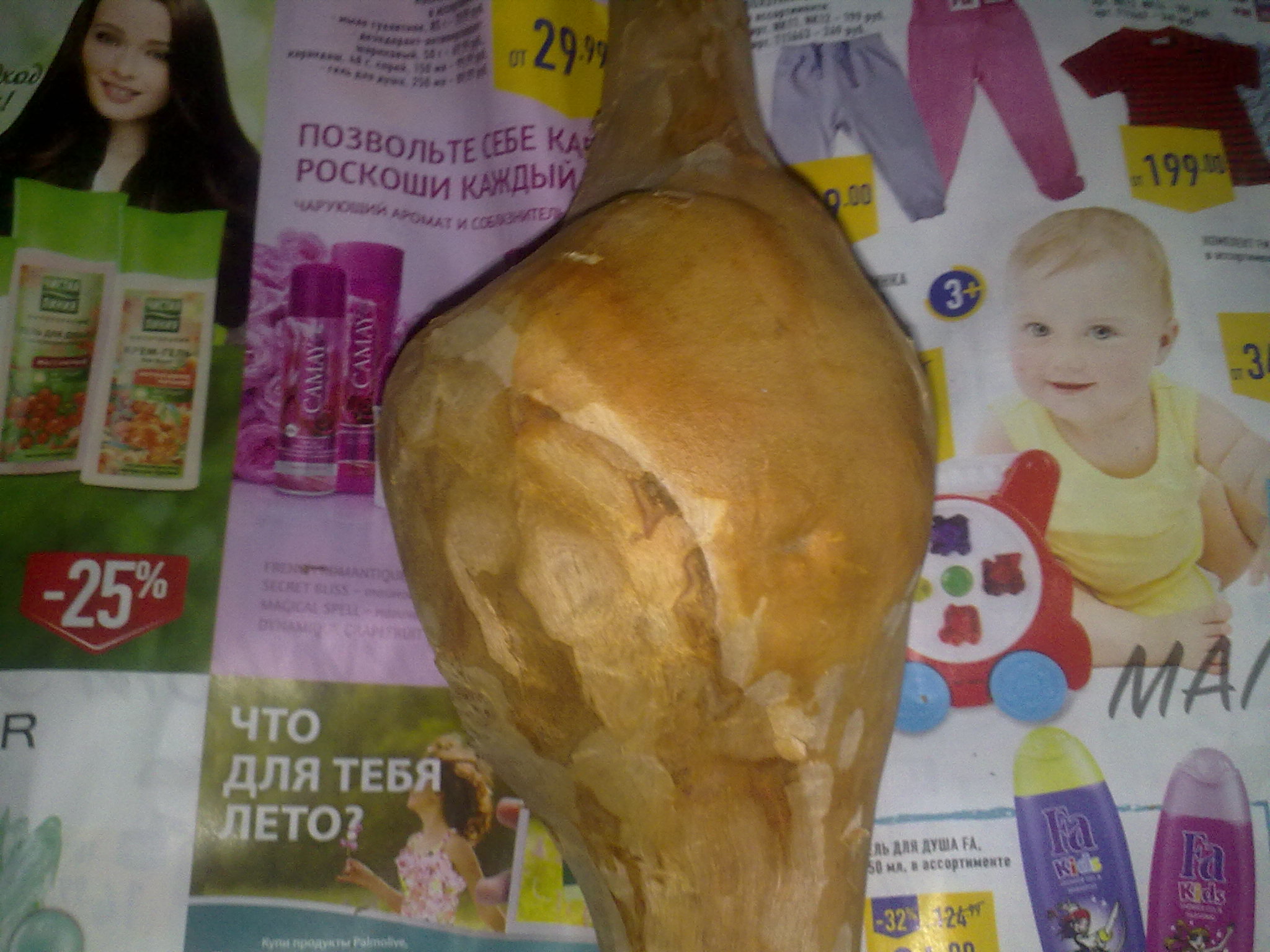

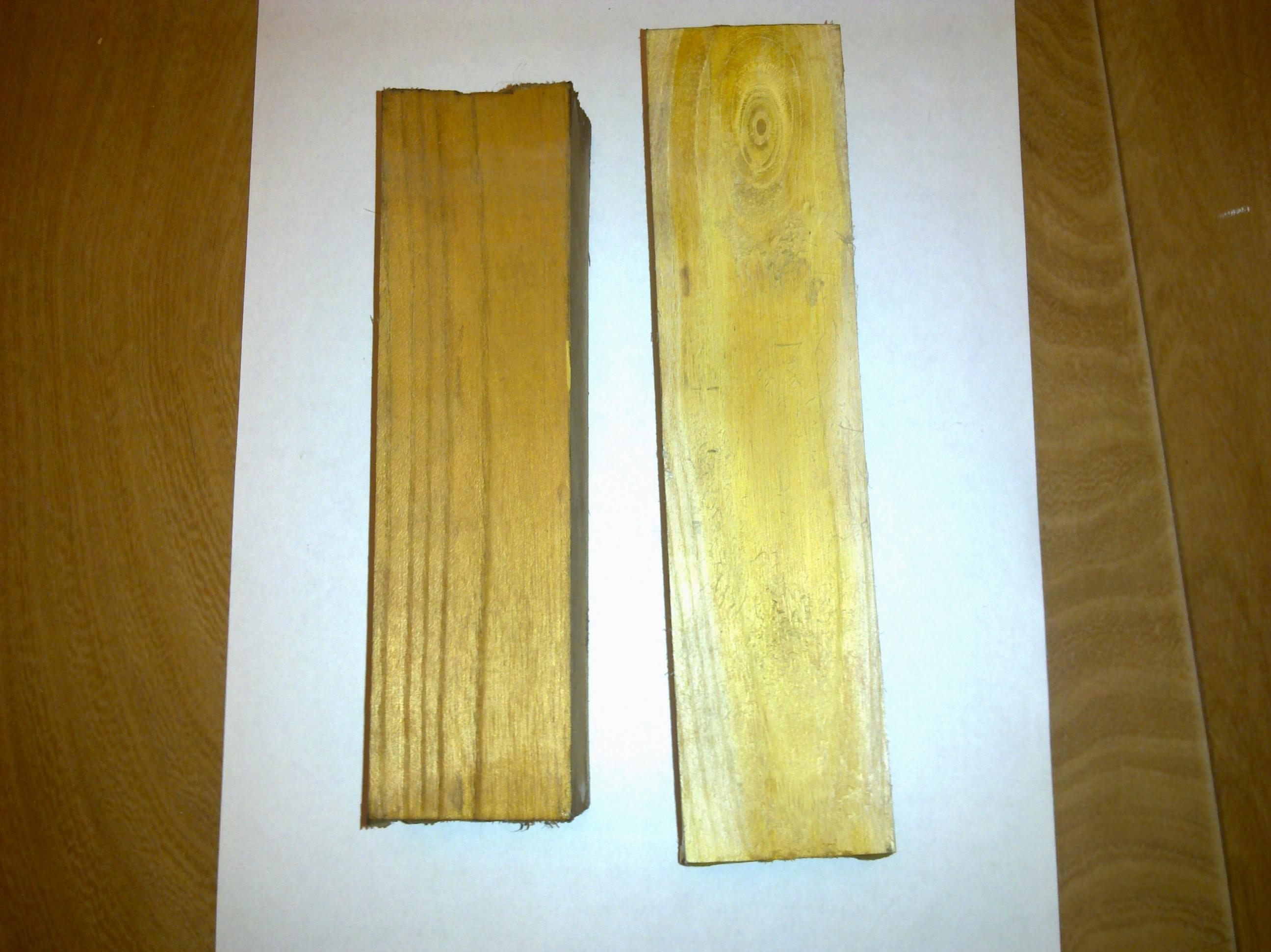

Получил посыль из Казахстана от клубня
Алексей764
Бруски карагача, дуба и шелковника (на фото карагач с дубом).
Карагач и дуб - готовые к применению, а шелковник в количестве 2 шт был положен в последний момент и он сырой (какой был). Один брусок попробовал выварить в соленой воде, а второй решил сушить естественным путем - замазал торцы, завернул в газету и отправил на антресоли. Вываренный брусок при варке с троцов чуть треснул - так же замазал их после варки и завернув в газету отправил его к собрату. Вареный шелковник стал темнее (позже сделаю фотки). Погляжу как будут сохнуть.

Средние бруски только на стяжку, сквозной монтаж.

WolfAlex
Ага - на то и расчитано - поперечный распил жеж. Но красивая структура получится. Видел видос где дуб в таком распиле ставили на якута, без стяжки и сквозного монтажа - просто с длинным хвостом.

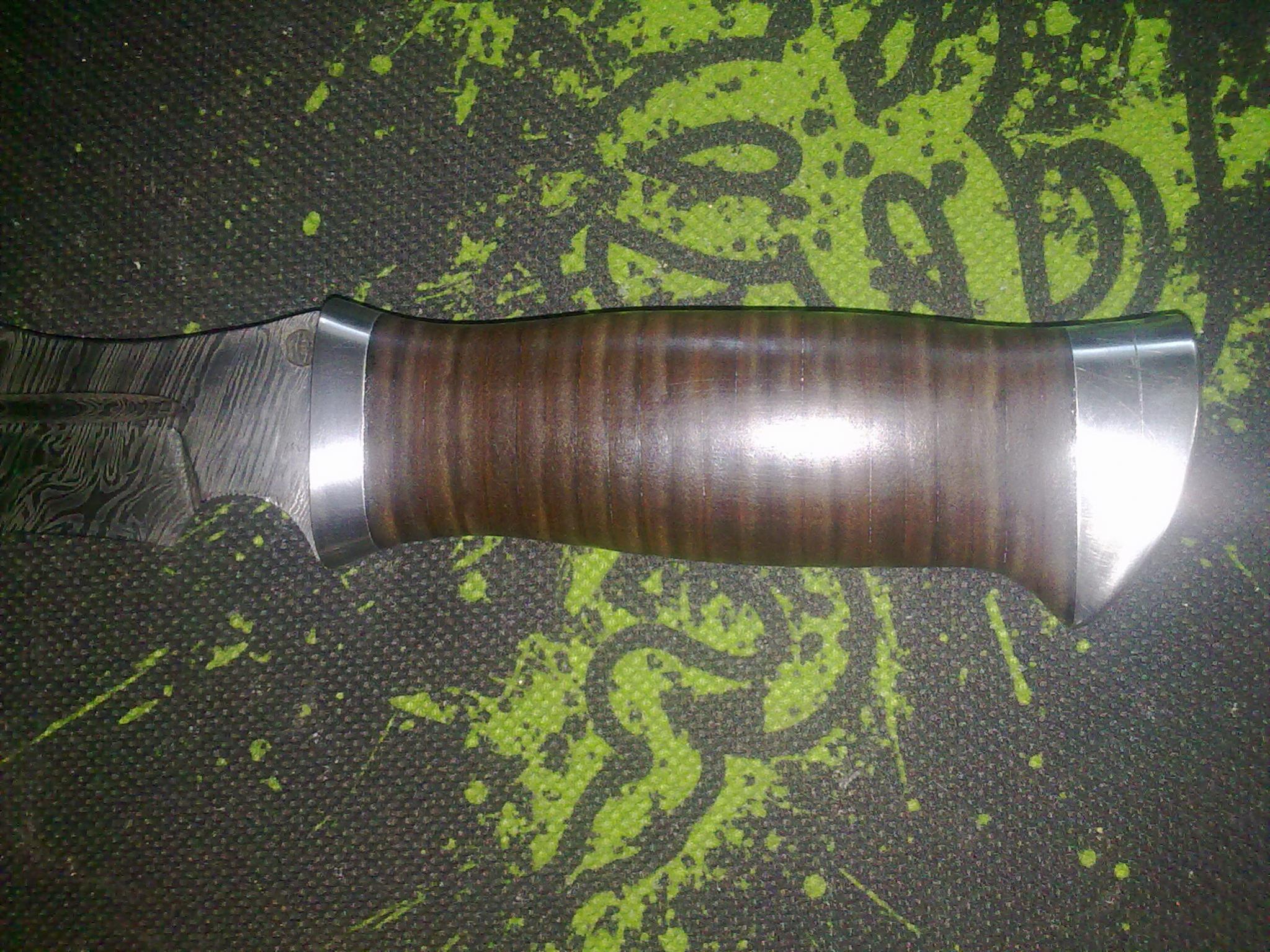

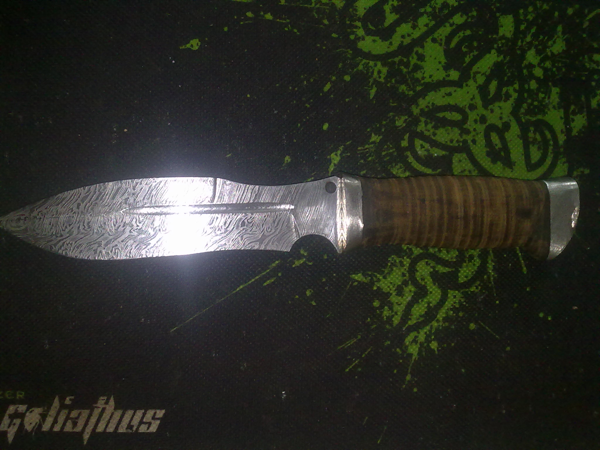

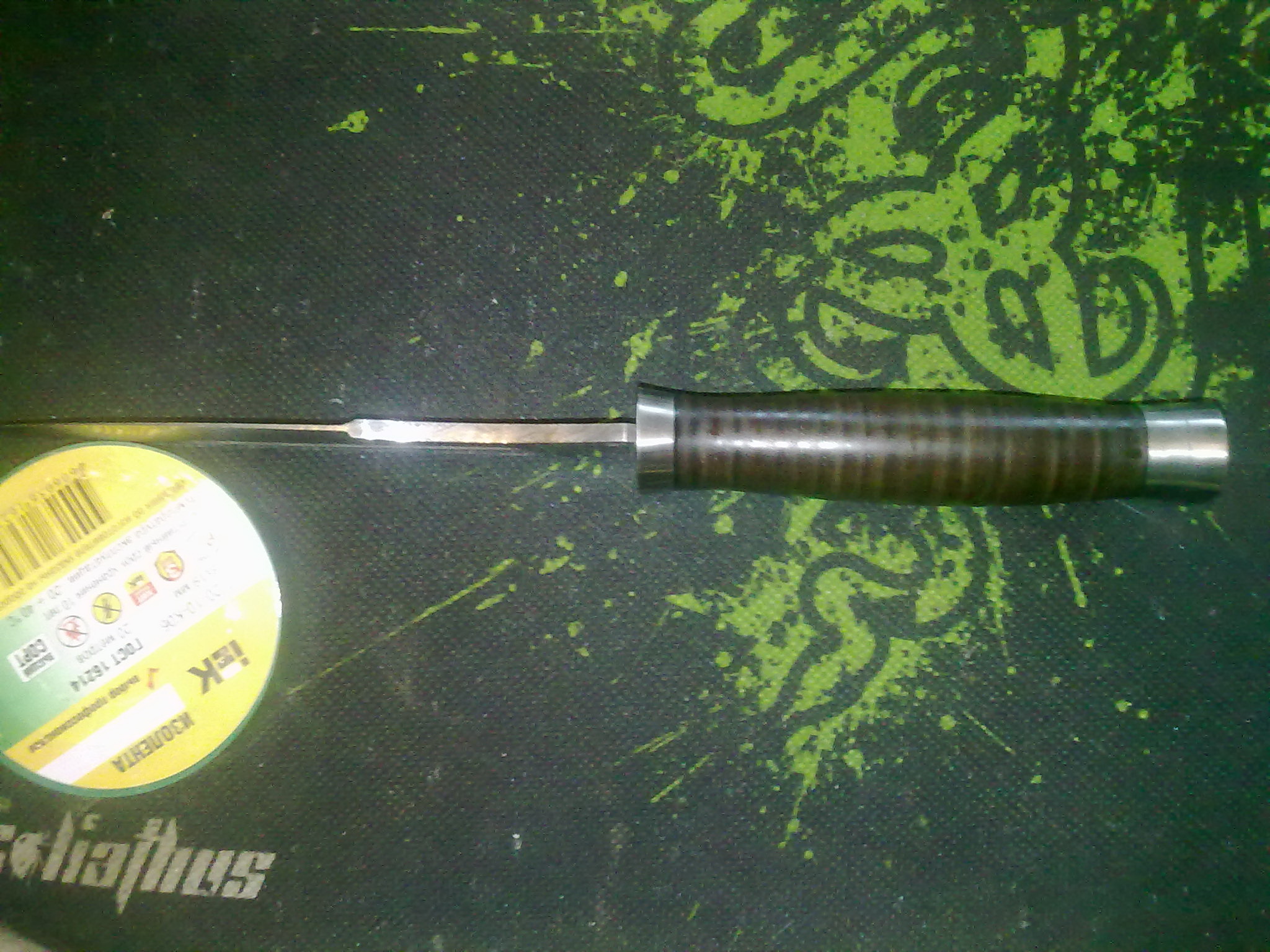

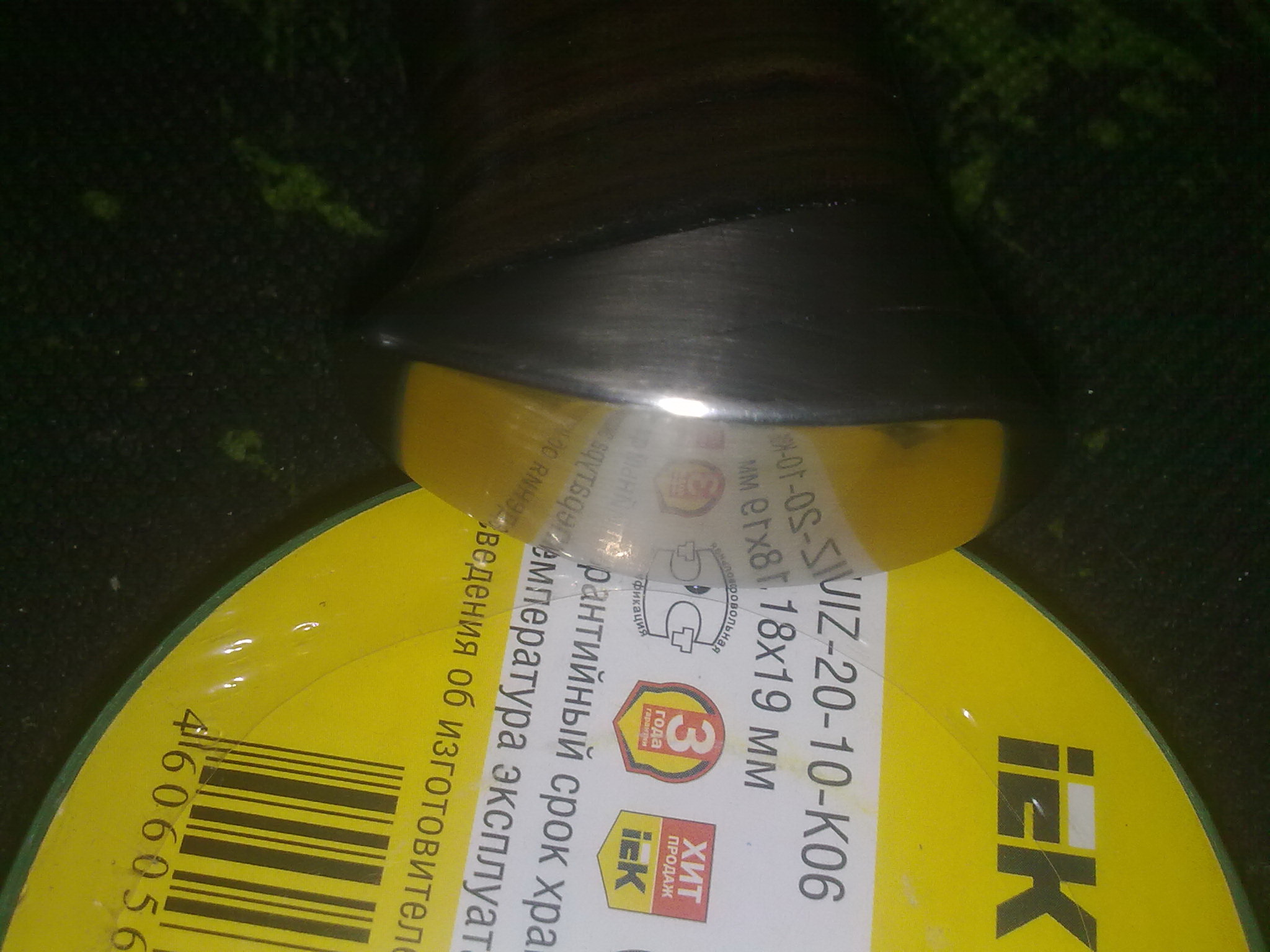

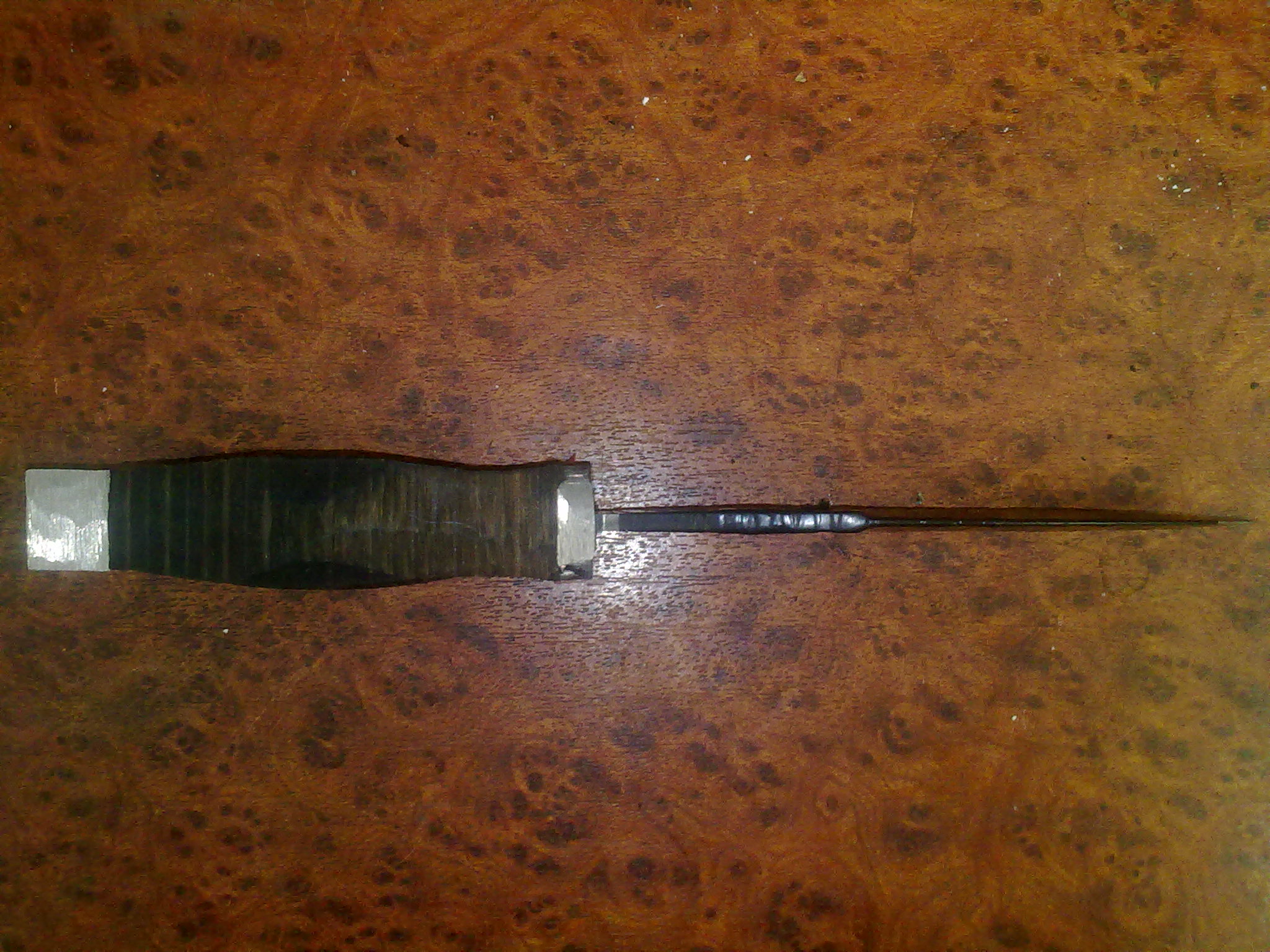

Допилил нож, вот что вышло, титан зеркальности не дает, но всё же типа матовое зеркало.

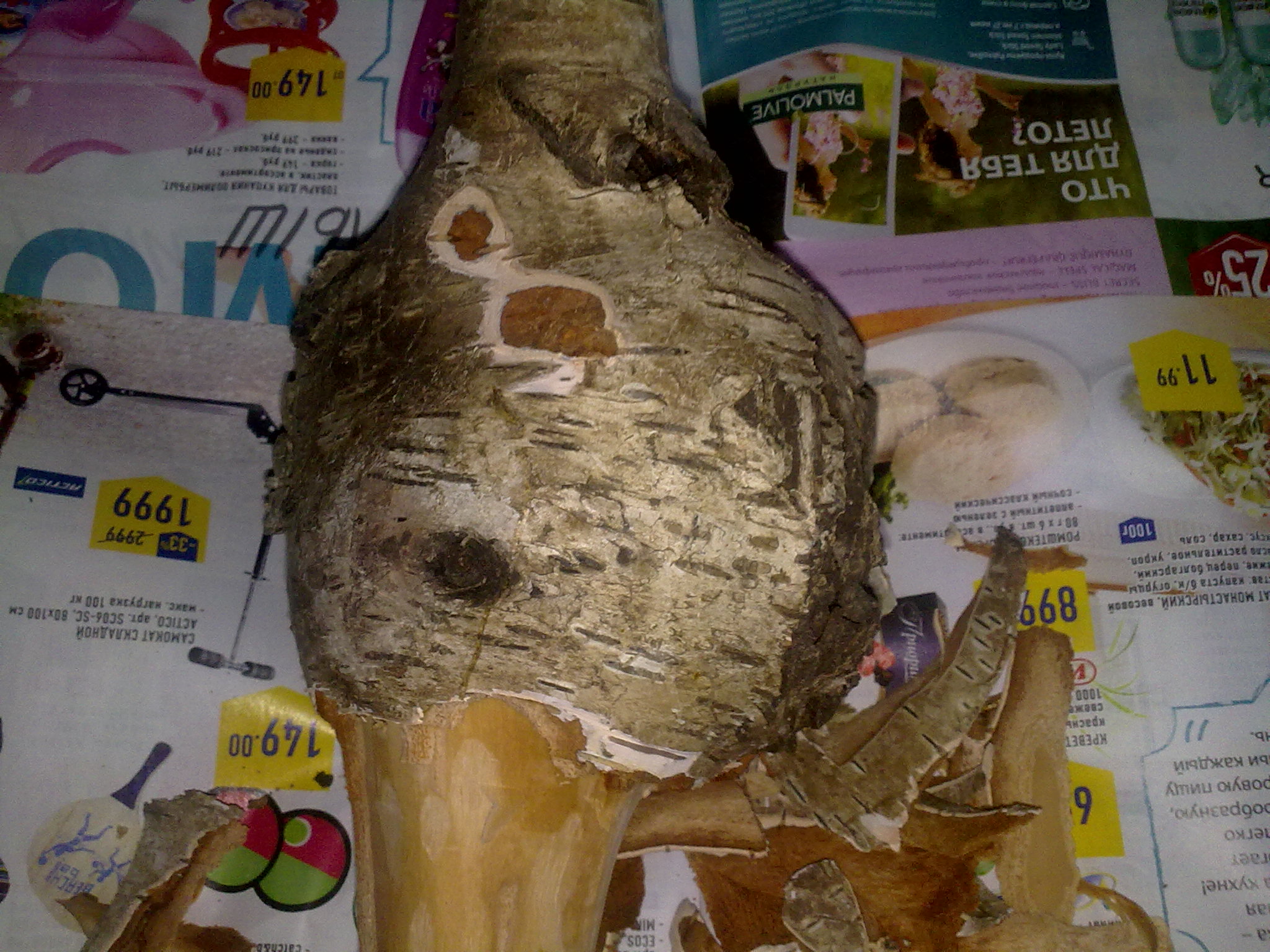

, с якутом пока тормознулся - надо до отпуска (13 августа) доделать ремонт в коридоре (штукатурка, шпаклевка, покраска, обои, заливка пола, линолеум). Так что продолжу осенью, как с отпуска вернусь.
Шелковник. Слева тот который варил, справа сохнет естественным образом в газете. Можно было не варить - достаточно просто замазать торцы и завернуть в газету - не трескается.

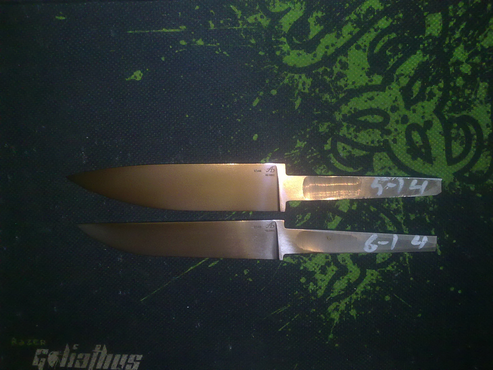

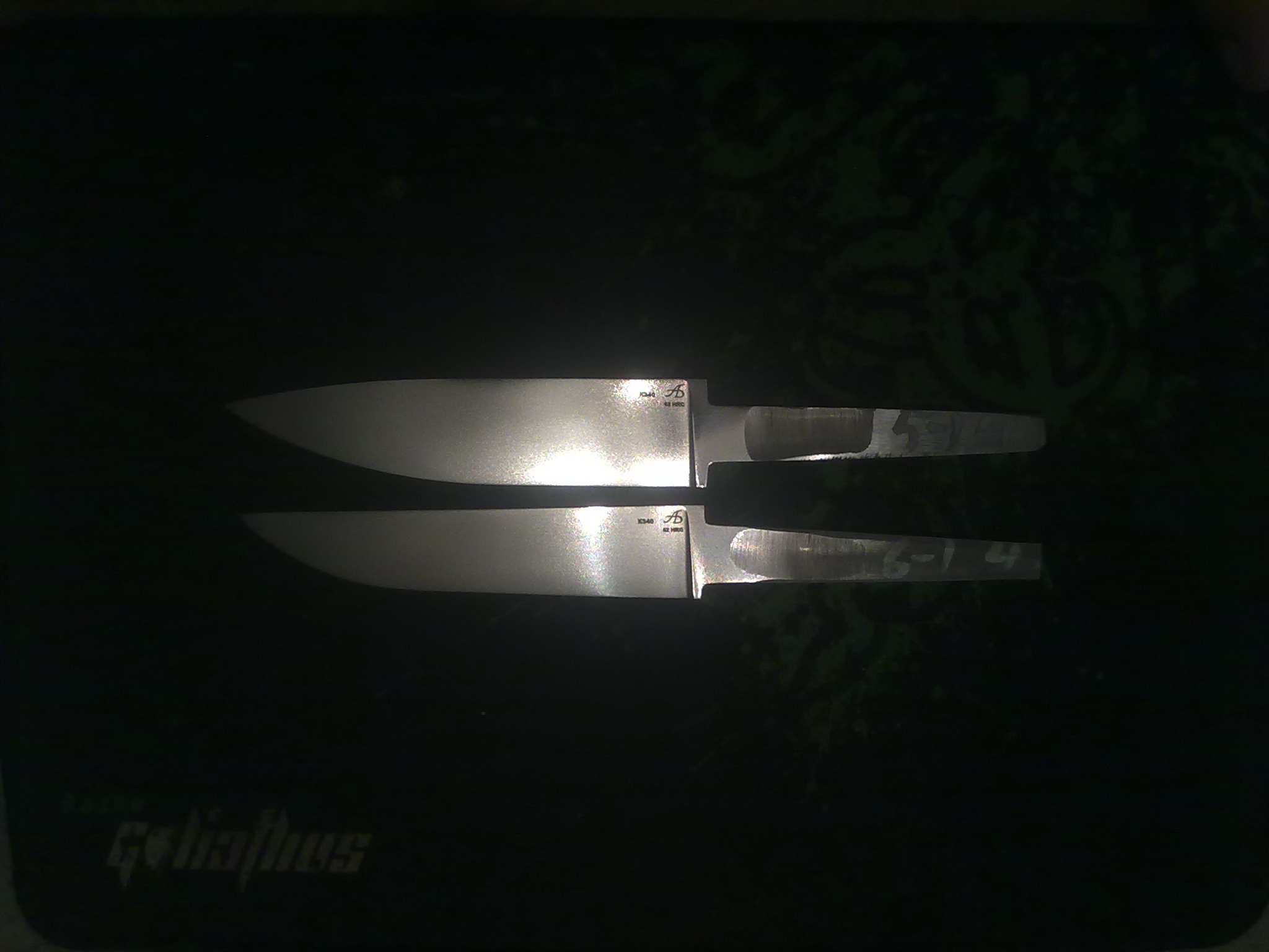

На отдыхе нашёл "буратино", попробую скрестить с Бирюковскими клинками, шведская инструментальная сталь повышенной вязкости
К340
, твердость 62ед. по Роквеллу. Тест "лосиных рогов" проходит без выкрашивания.

, сувель сварить надо было в соленой воде - и кора легче отошла бы и при сушке меньше шансов что треснет.
