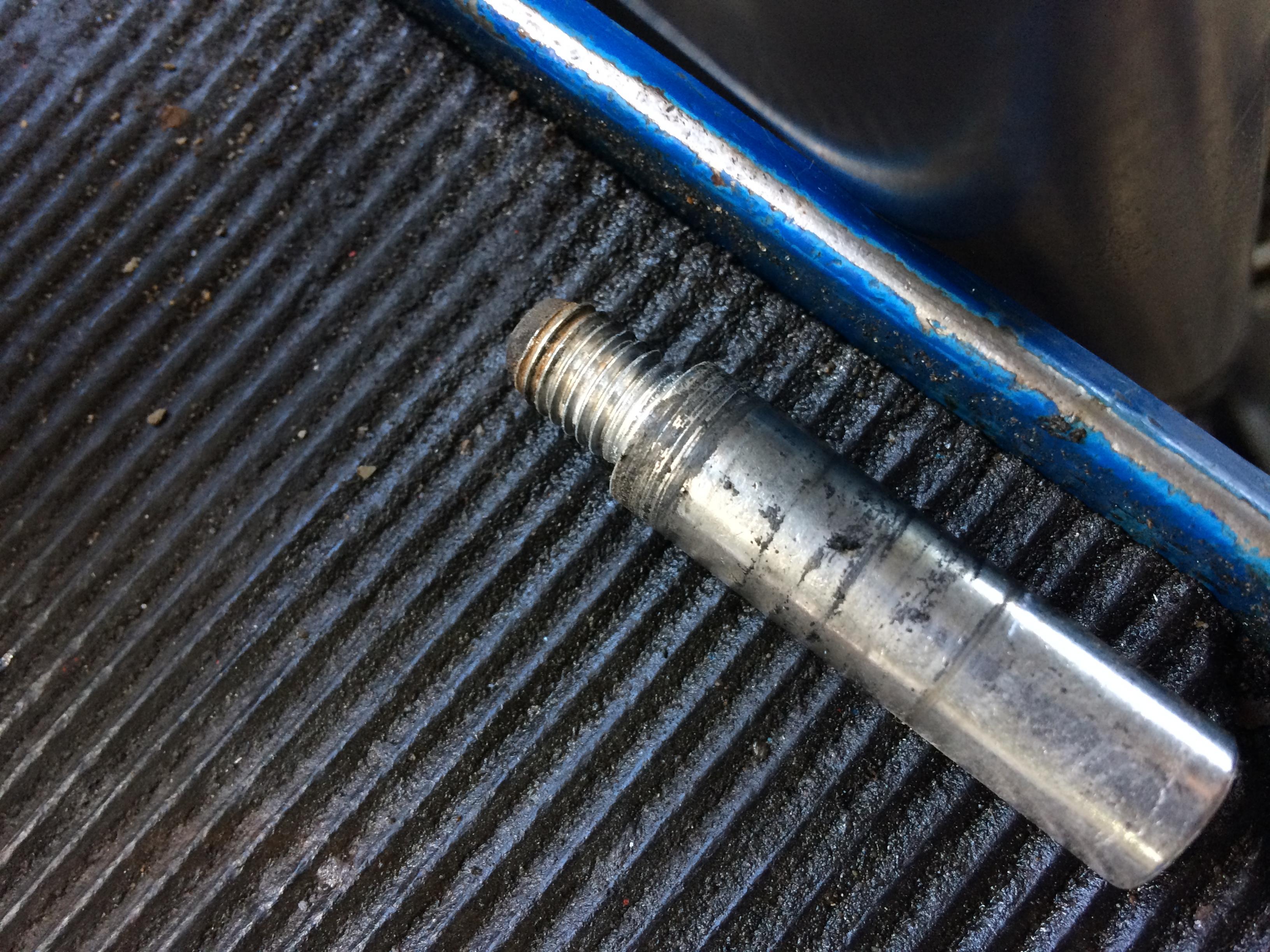

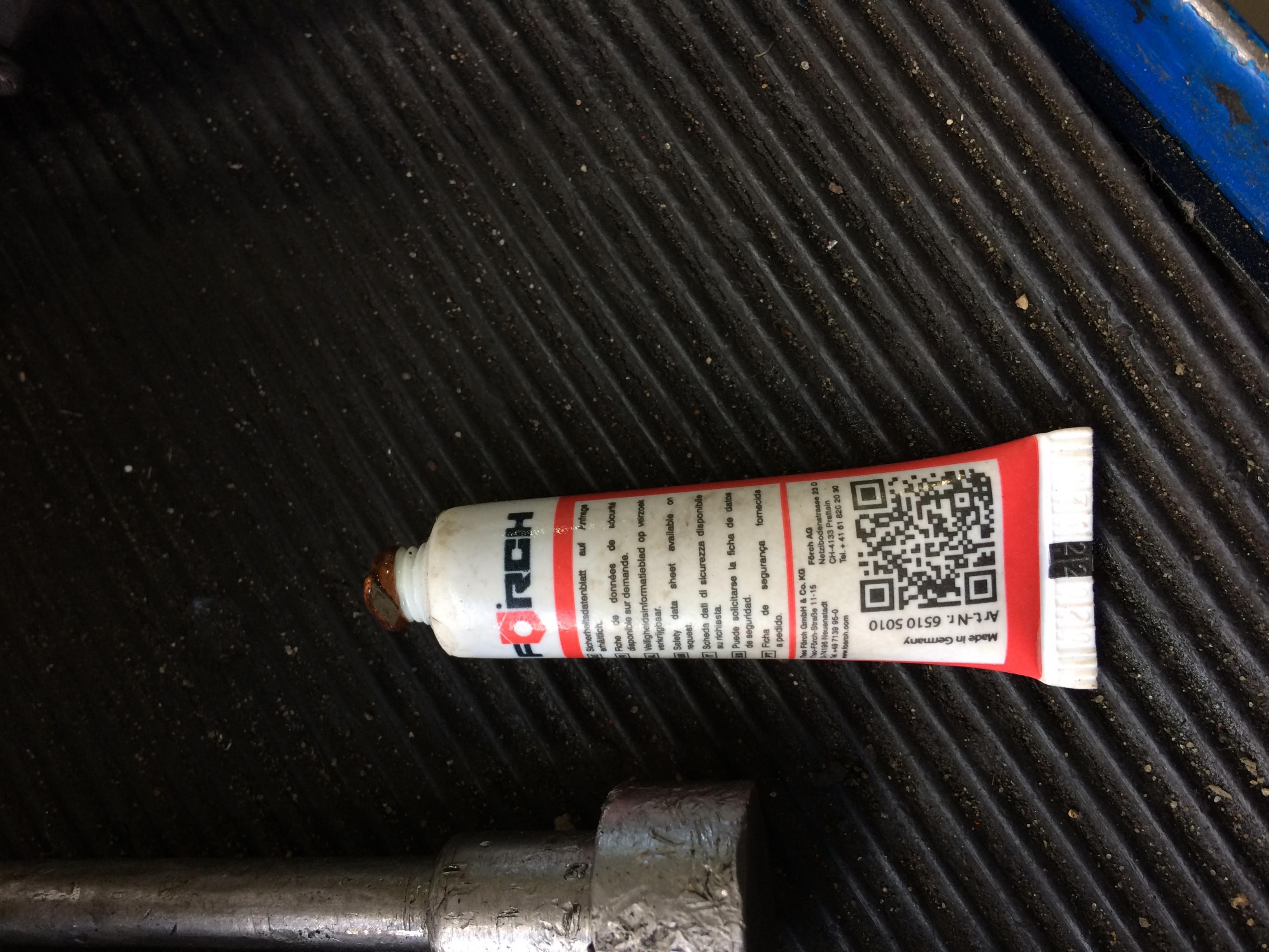

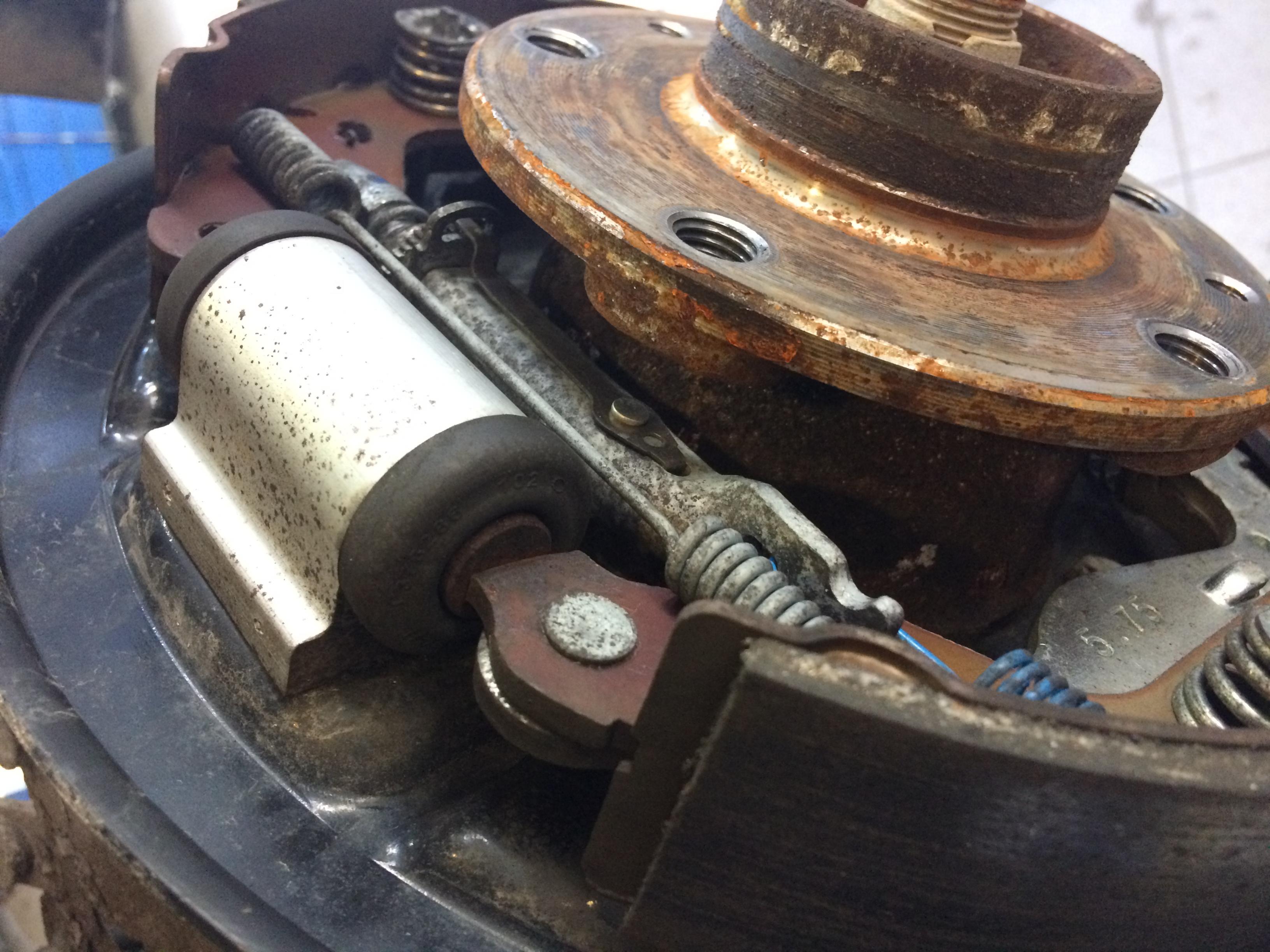

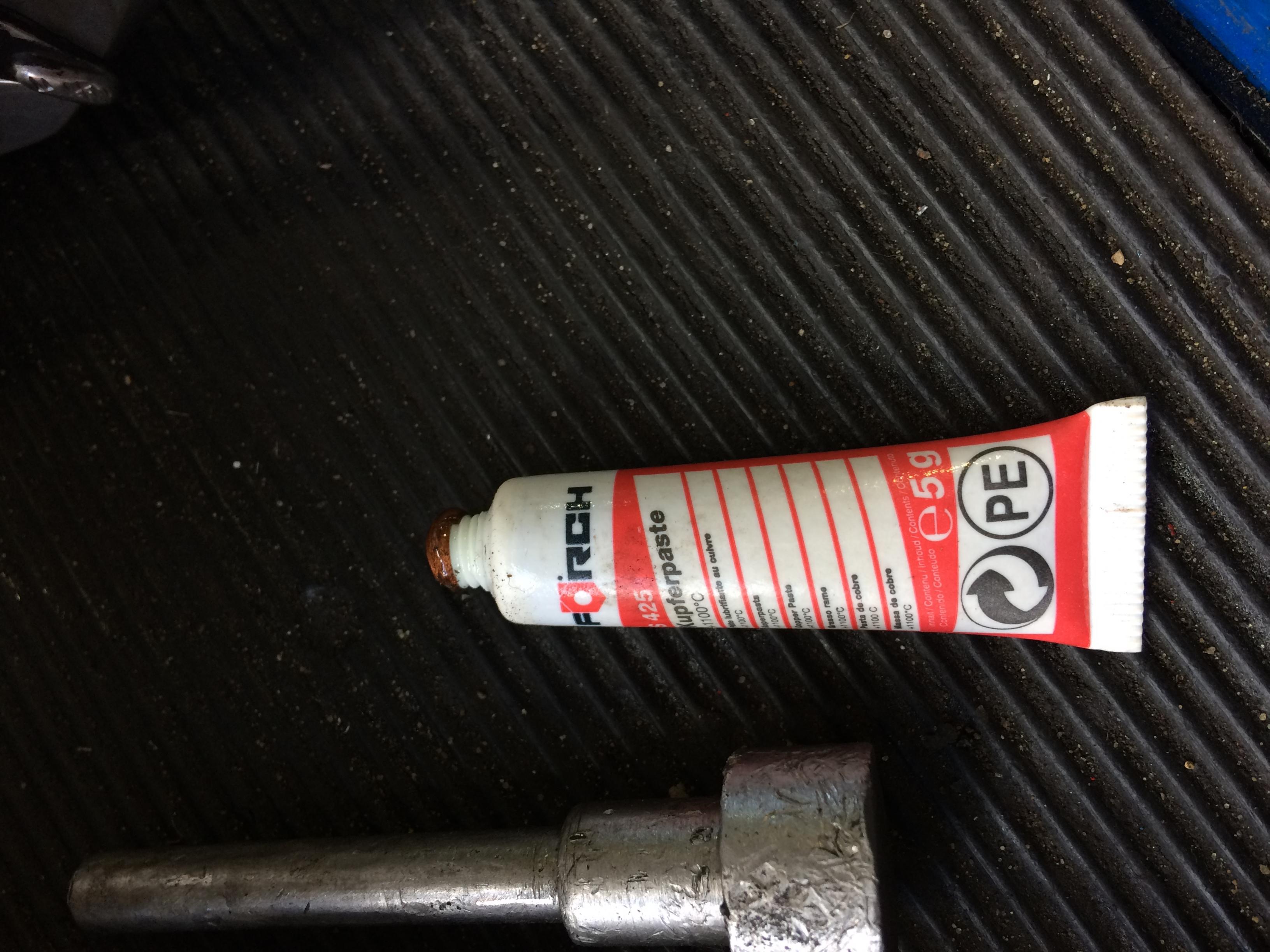

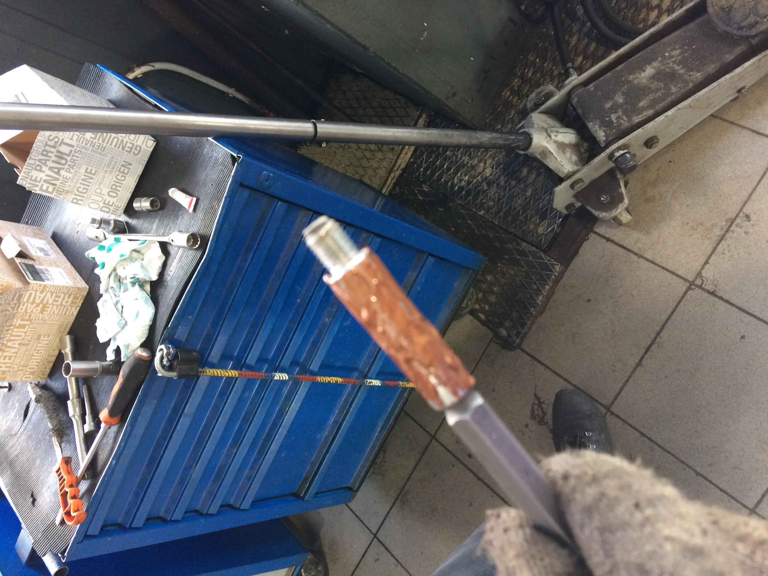

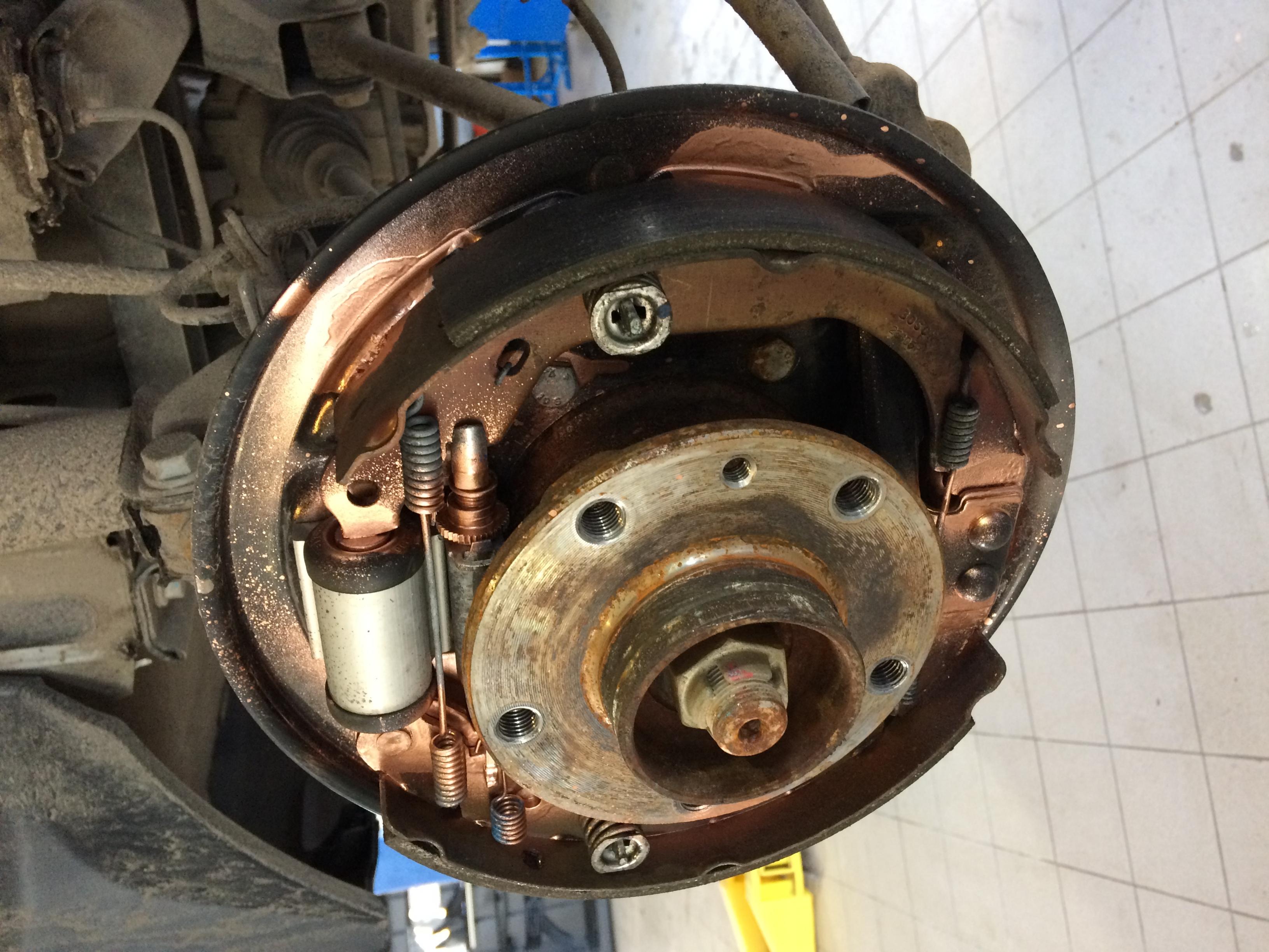

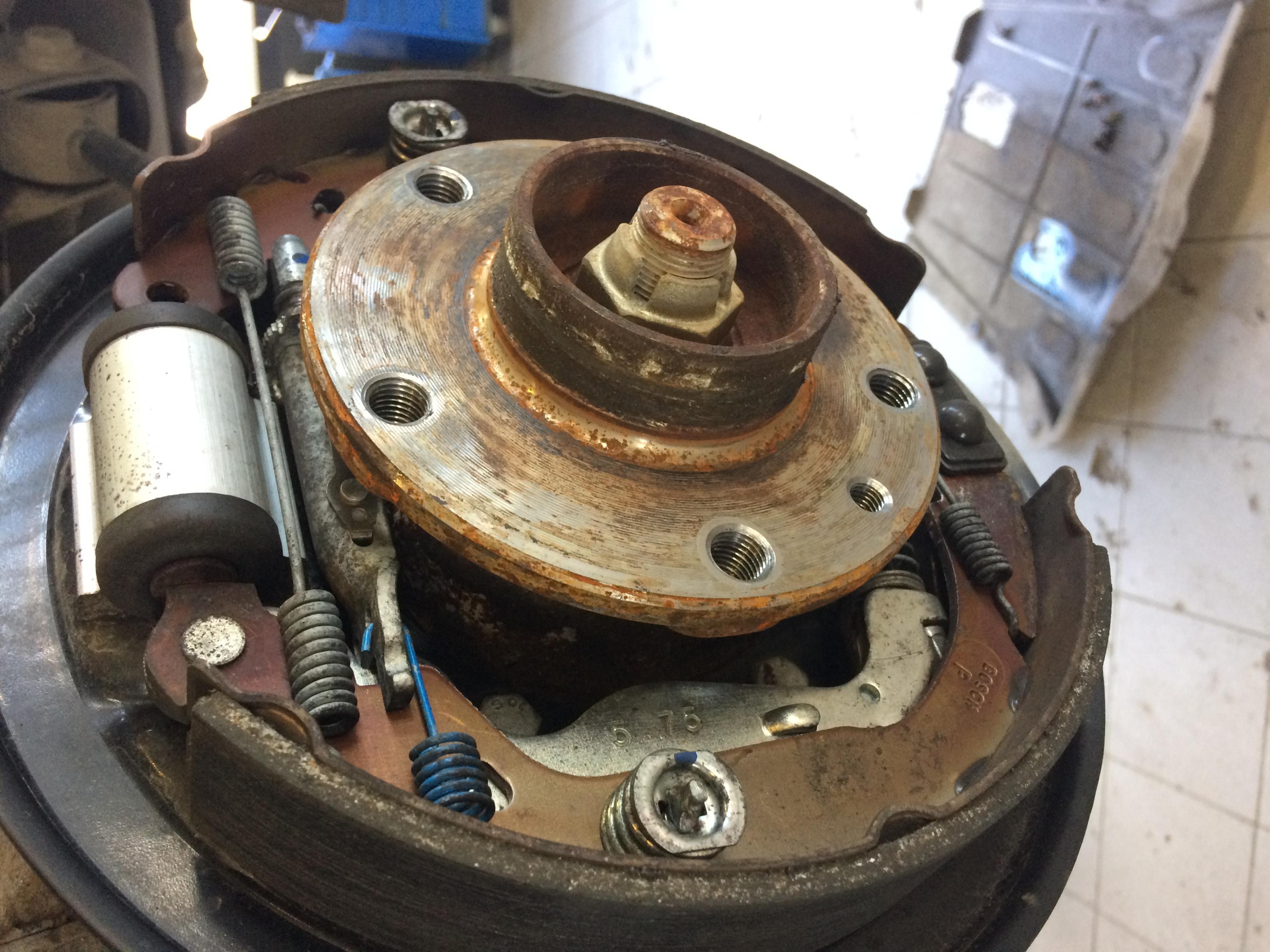

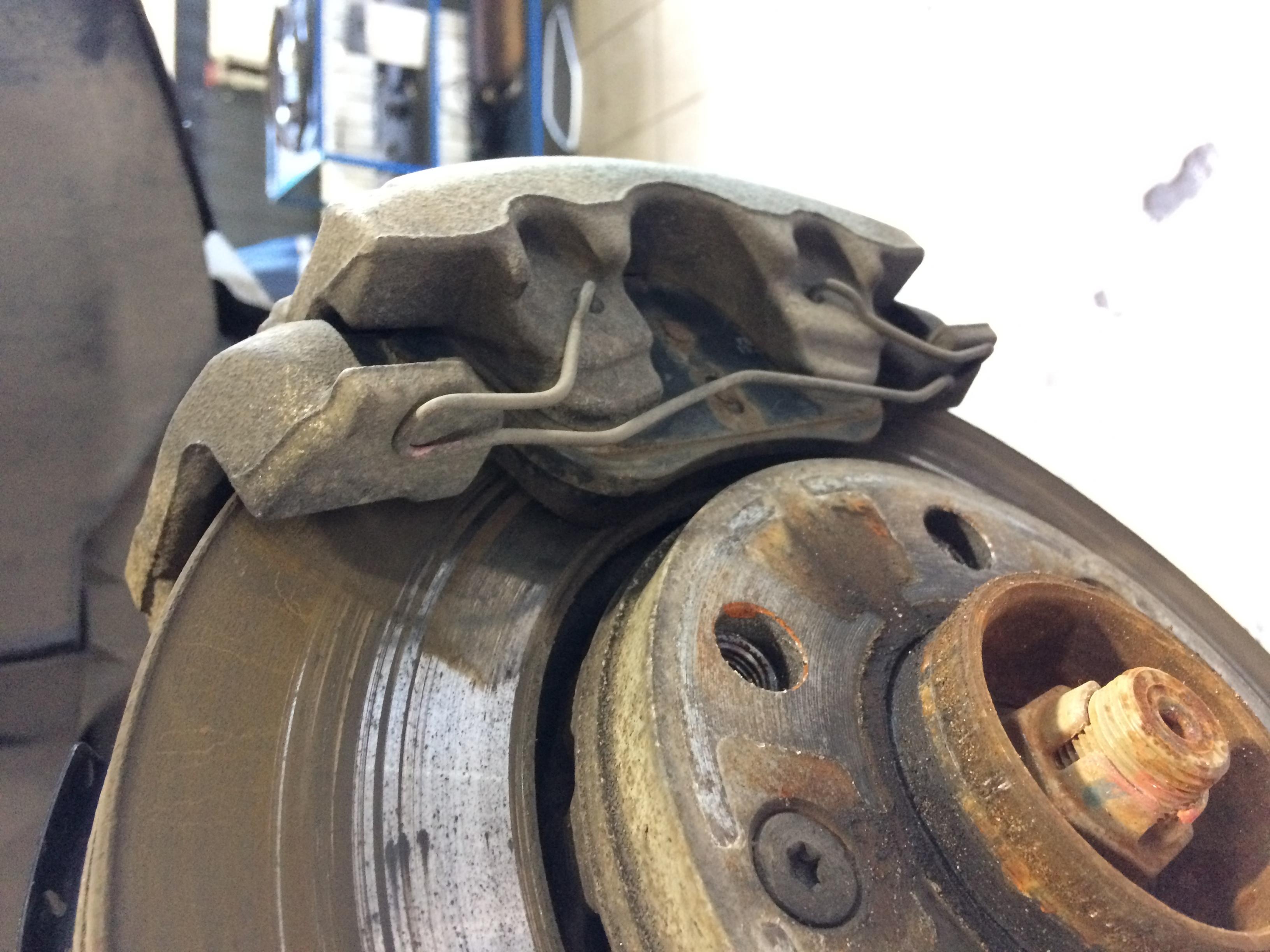

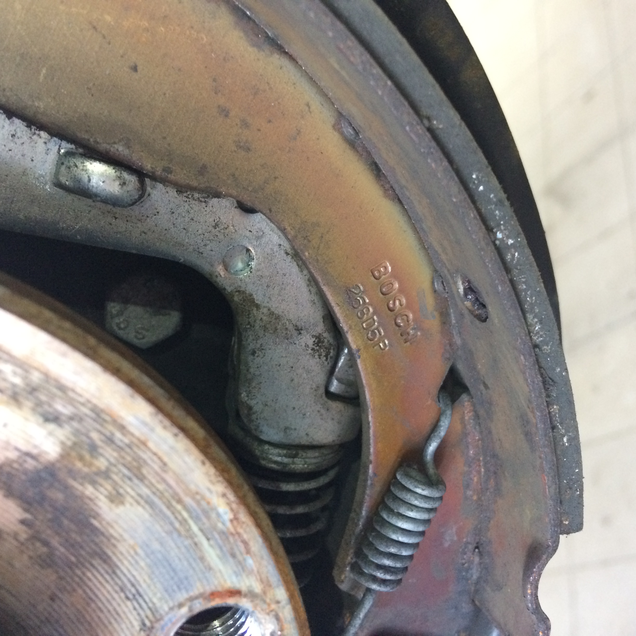

Вчера делал "Большое ТО"
Уделили внимание тормозам и сзади и спереди.
Задние продули и набрызгали на механизмы медной смазки.
На передних смазали направляющие.
ОЧЕНЬ вовремя. Смазка там уже загустела(((
Машине год и четыре месяца.
Практически не простаивает.

Павлуша
Аватар для Павлуша
Онлайн: Павлуша вне форума
Был(а): 17 июн 2025 21:45
Адрес: г.Химки МО
Автомобиль: Шоколадный Дастер, 2.0, 4х4, МКПП-6, privilege, ESP, с мая 2013 г
По умолчанию Re: Замена передних и задних тормозных колодок
Сообщение от Demonn41
...Беспардонно выеденный диск Рено колодками трв...
Есть вопросы по передним тормозам:
- какова толщина диска была в этот момент?
- почему не боитесь уйти в толщину диска меньше минимума от производителя?
- до какой толщины диска вы готовы ездить? Логика этого?
- сколько раз меняли колодки на этом диске?
- новым колодкам мешает буртик на диске? Всё таки он доп.жёсткость может дать...
Какой пробег у машины и сколько ей лет?
Чую, что мне тоже предстоит замена, думаю: экономить или нет и как?
