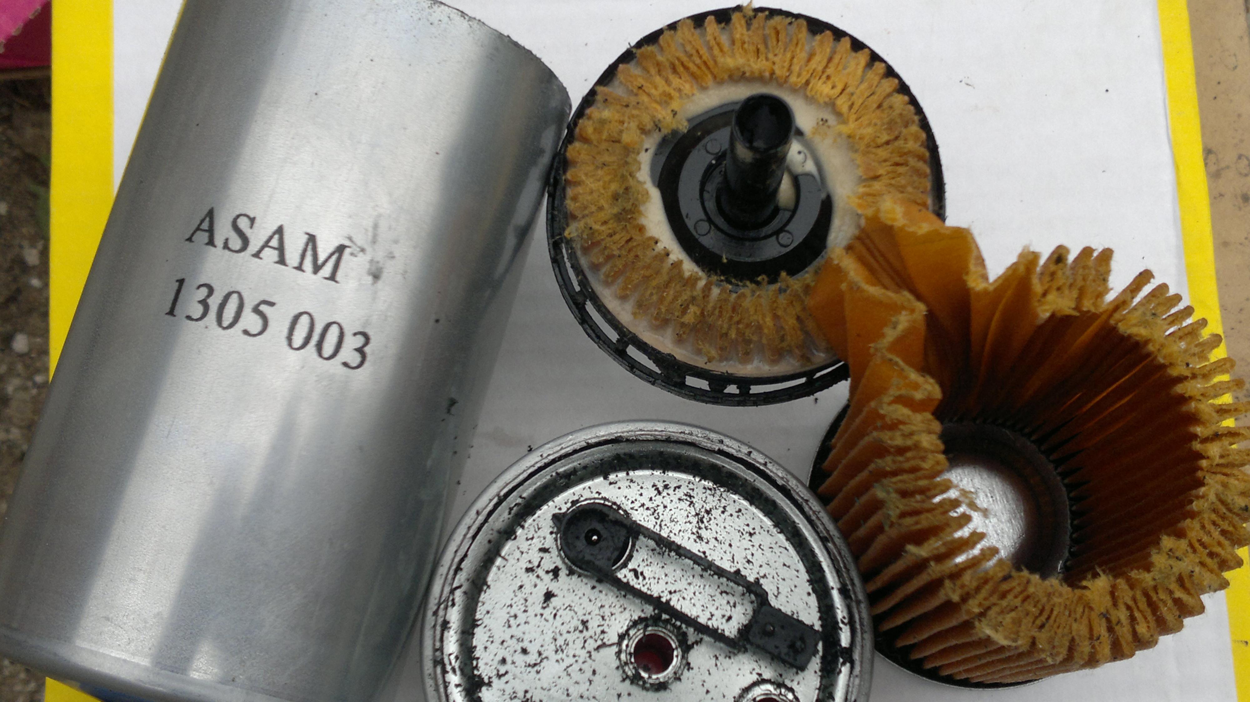

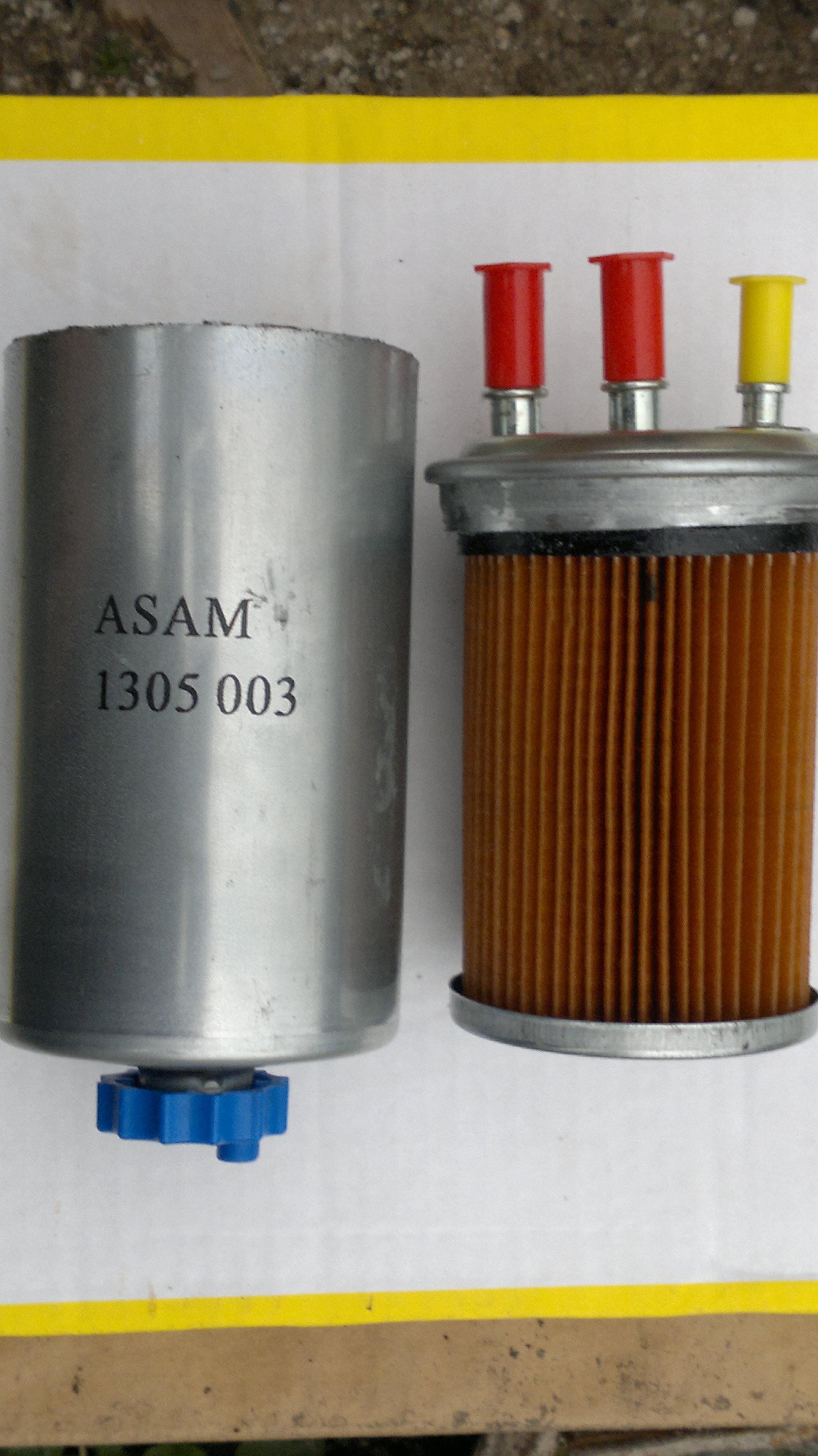

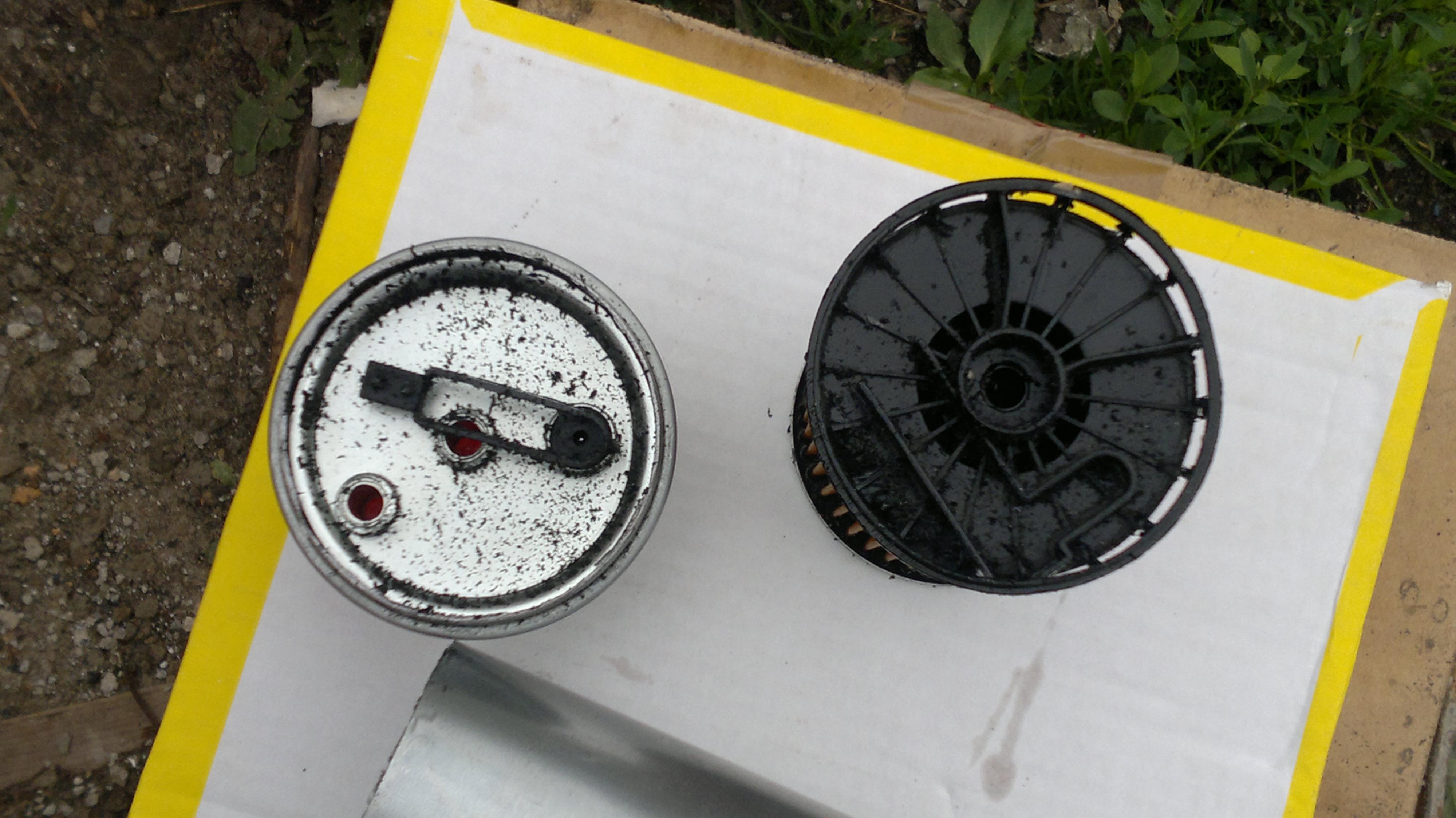

Распилил на днях фильтр Asam.... что-то его не назовёшь тонкой очистки....
