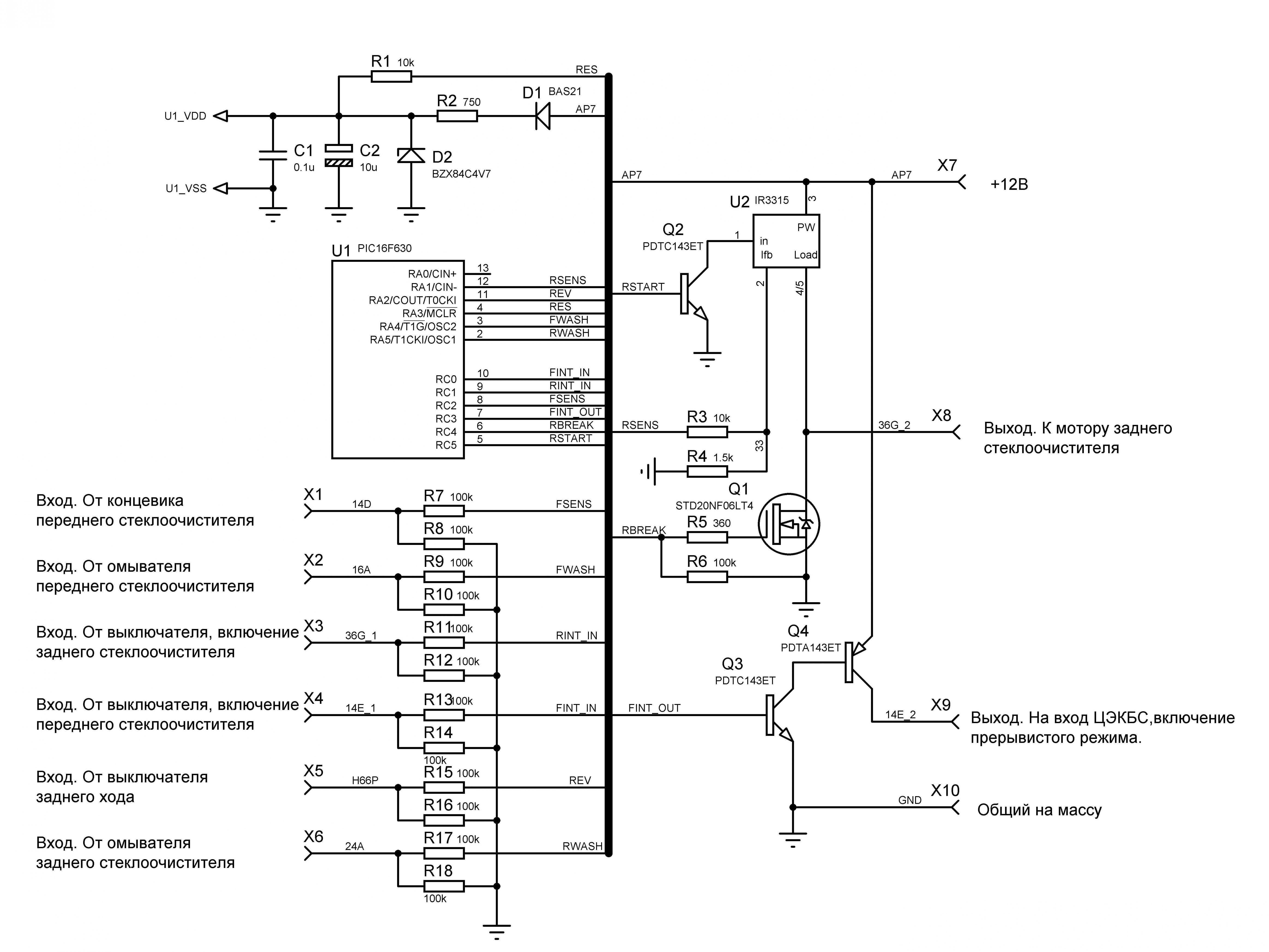

Вот схема. В качестве силового элемента использовал смарт ключ ir3315. обратная связь реализована по току, сигнал снимается со второй ноги U1. Q2 обеспечивает электромагнитное торможение двигателя. Защита то сквозных токов реализована программно. Соответственно всем управляет микроконтроллер PIC12F629.
Жду критических замечаний.
Номинал резистора R1 680 Ом, а не 100 как на схеме.

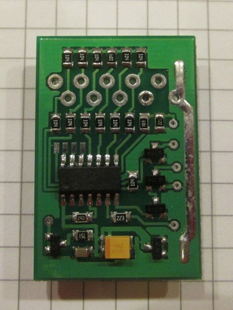

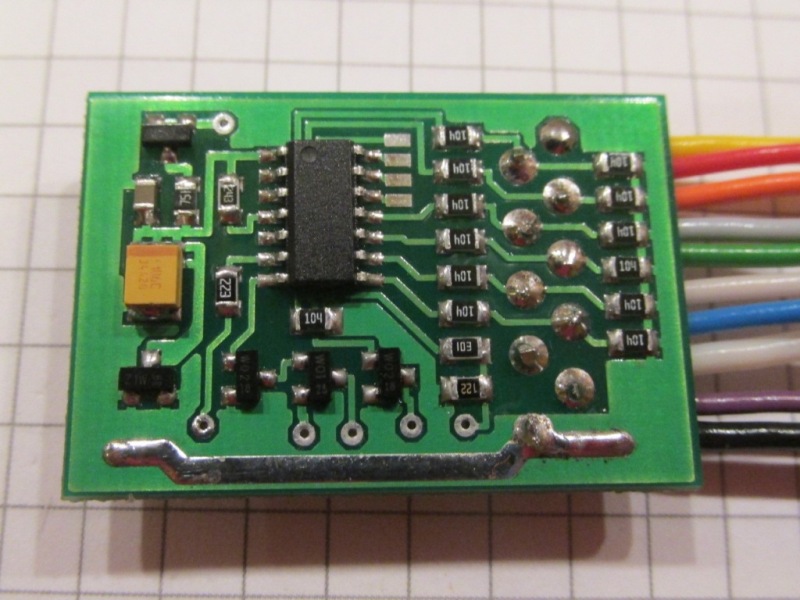

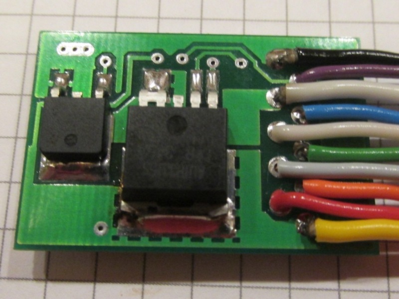

Первый экземпляр готов. Завтра ,если конечно будет время, буду испытывать на машине.
ID:	61930   Нажмите на изображение для увеличения
ID:	61931   Нажмите на изображение для увеличения
ID:	61932   Нажмите на изображение для увеличения

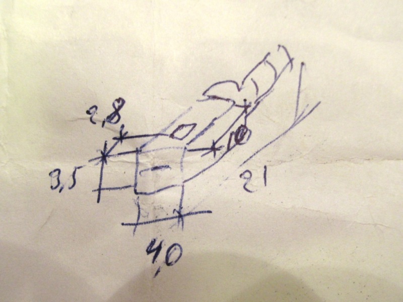

Увы, даже близко ничего нет. У нашего терминала ширина - 4мм, высота - 3,5мм, и обязательно должно быть отверстие начинающееся примерно 2,8мм от края.

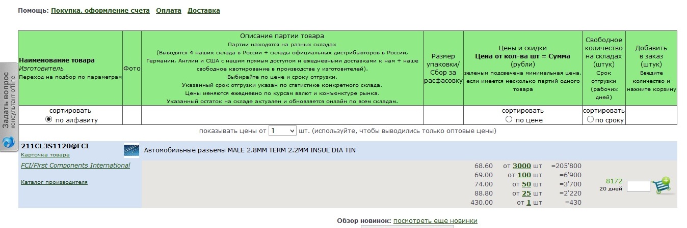

Нашел терминалы!
http://delphi.com/connectors/product...esults&start=0
Некоторые отечественные торговцы предлагают их по безумно-фантастической цене:
У китайцев подешевле, но лот - 1000 шт.
Заказал у итальянцев на Ebay, с учетом стоимости доставки получилось 0,27 евро за штуку. Дорого, но похоже других вариантов нет.

Старый 24.09.2014, 01:55   #199
sova
Аватар для sova
Онлайн: sova вне форума
Был(а): 25 дек 2019 20:00
Имя: Юрий
Адрес: Новая Москва
Автомобиль: Luxe Privilege 2.0 4x4
По умолчанию Re: Контроллер стеклоочистителя открытый проект
Сегодня нашел причину внезапной перезагрузки контроллера. Была ошибка в расчете времени запирания транзистора Q1, в результате чего в определенных режимах в цепи U2, Q1 возникал сквозной ток, что в свою очередь вызывало просадку напряжения питания и приводило к сбросу микроконтроллера. Вот рабочая схема. Прошивку и все остальное выложу по завершении отладки и тестирования.
