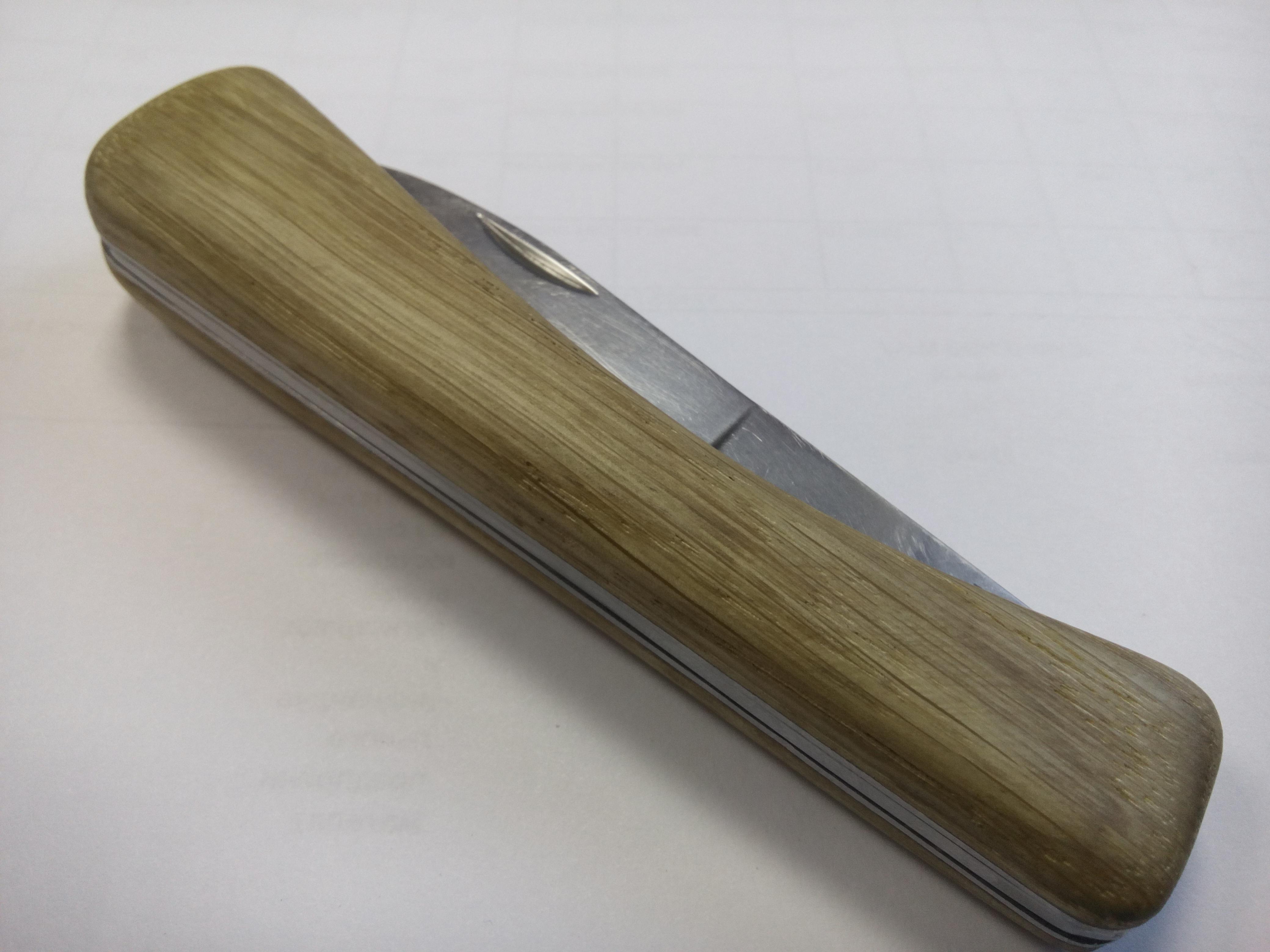

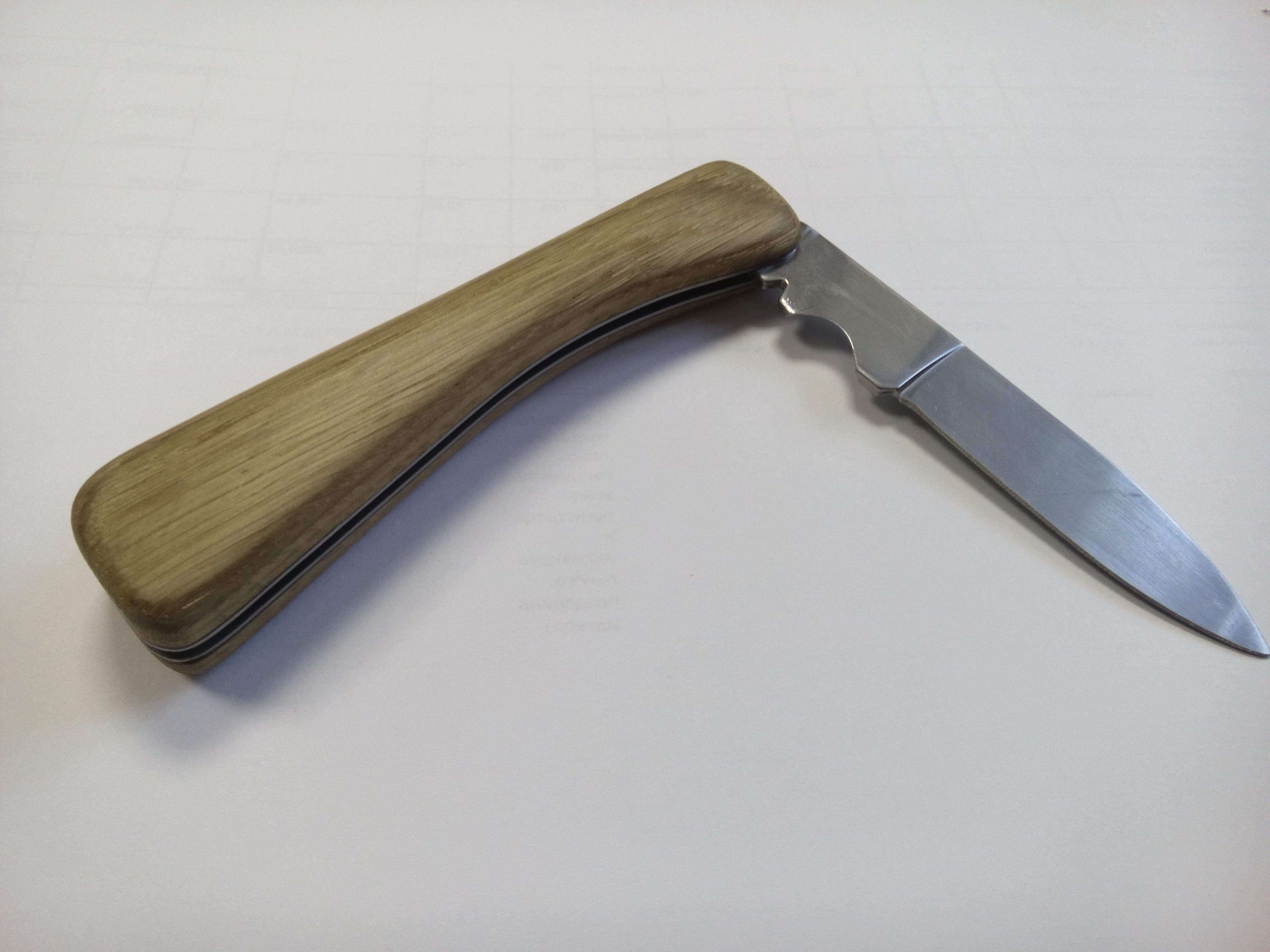

начитался ваших постов и решил попробывать
сделал себе грибничек (как раз к сезону у нас) из складня у коего ручка развалилась.
нашел на даче хорошую, на мой взгляд, дубовую полешку и вот что получилось.
пысы: фотки с телефона

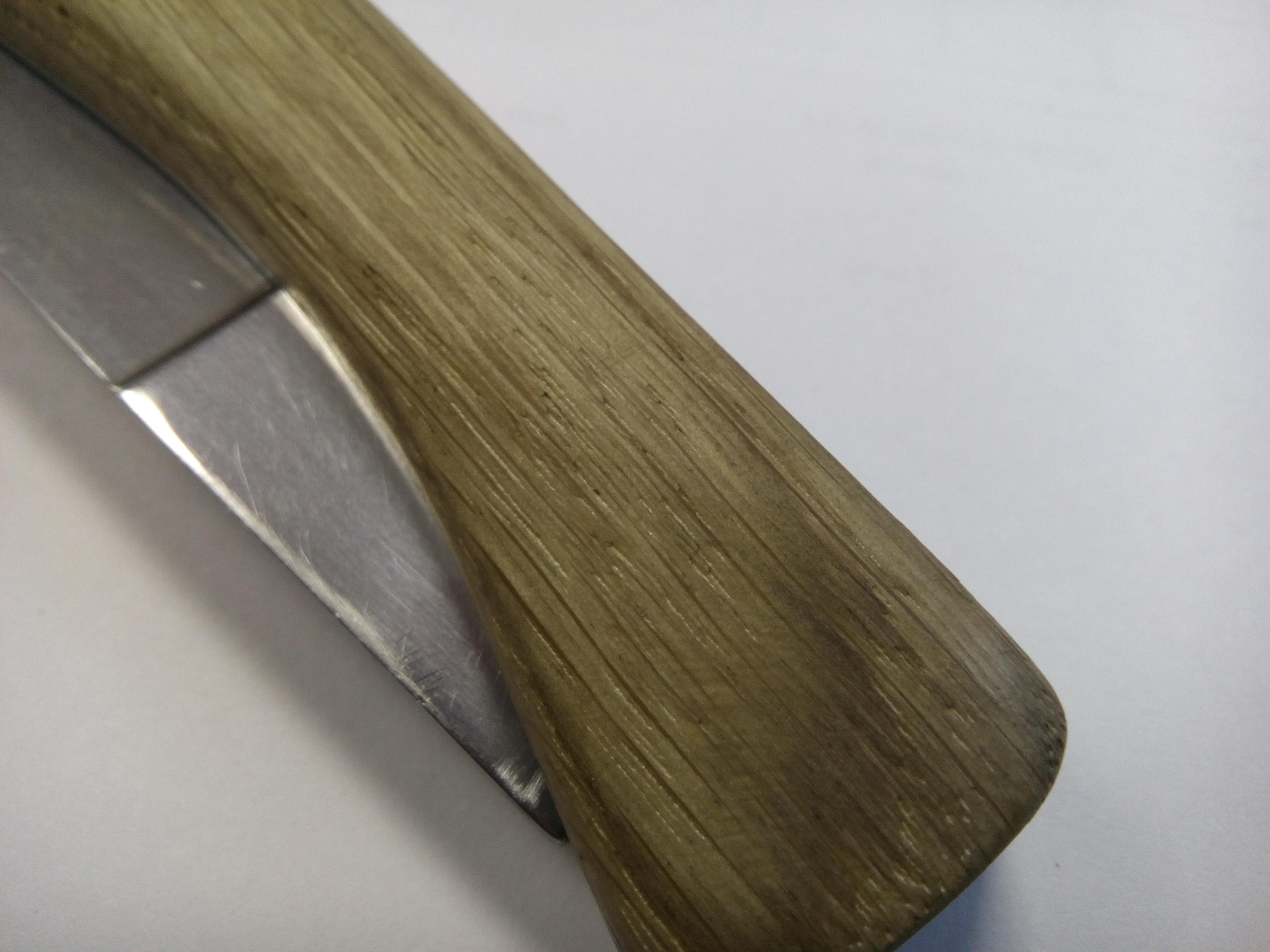

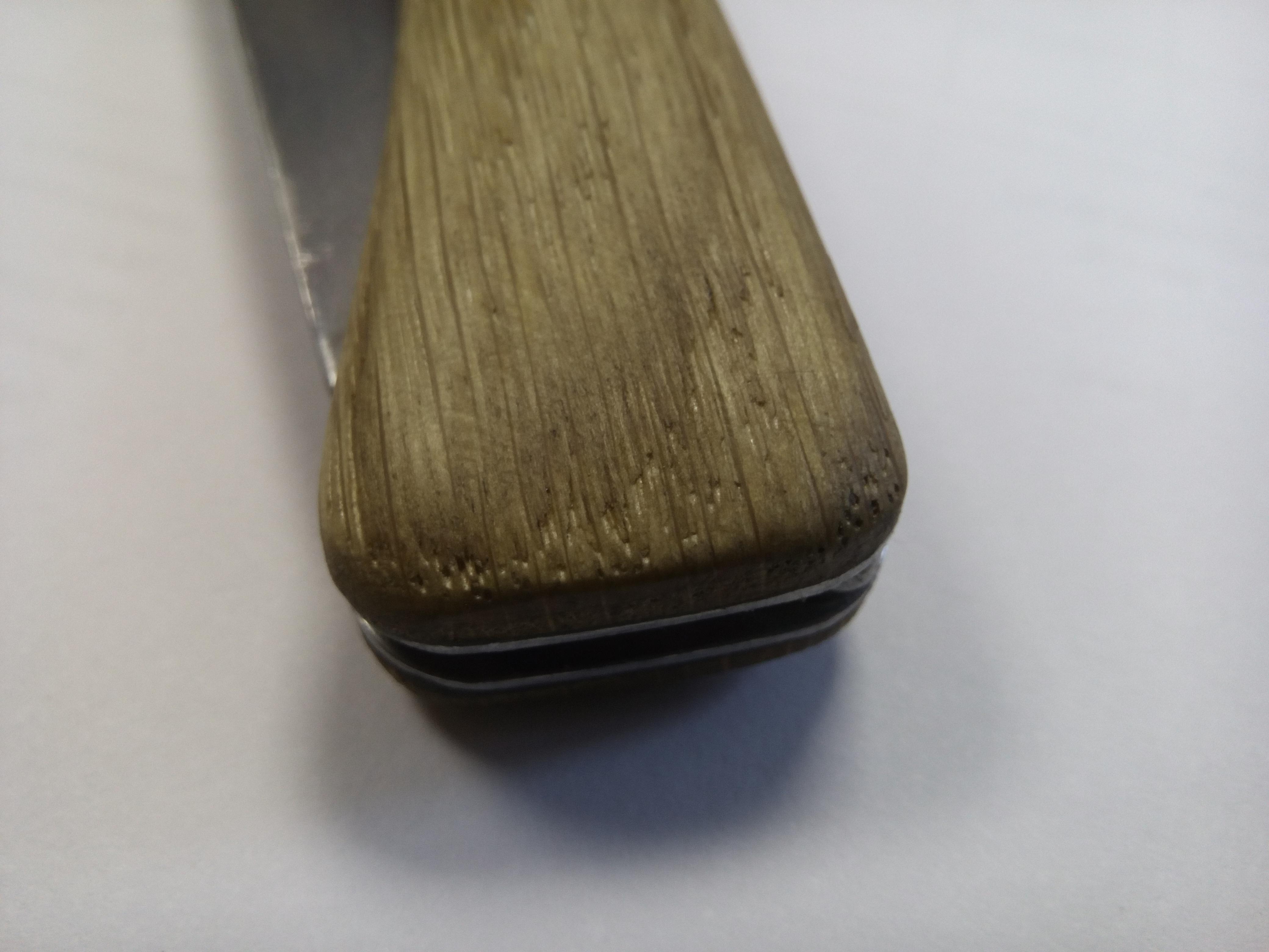

вот только объясните мне темному:
как убрать провалы в мягких частях древесины, при шлифовке они забиваются пылью и не заметны по началу,
а когда протрешь сразу видно

bog_off
, деревяха дуб? Не получится эти "провалы" убрать - это структура древесины такая. Мелкими шкурками максимально полируете, потом очень хорошо чистите щеткой (можно немного пропитать маслом для полока и прогреть феном - масло нагреваясь, будет выходить из пор и выносить с собой всю грязь, которую нужно будет стирать мягкой щеткой, тканью). Потом можно пропитать несколько раз каким-нибудь полимеризующимся маслом - либо льняным, либо че-то специализированным типа даниша или тика. Масло будет закрывать эти поры и после полимеризации можно будет заполировать его в зеркало.
Еще вроде шелаком или воском (карнаубским) покрывают, но я не в курсе этой технологии.

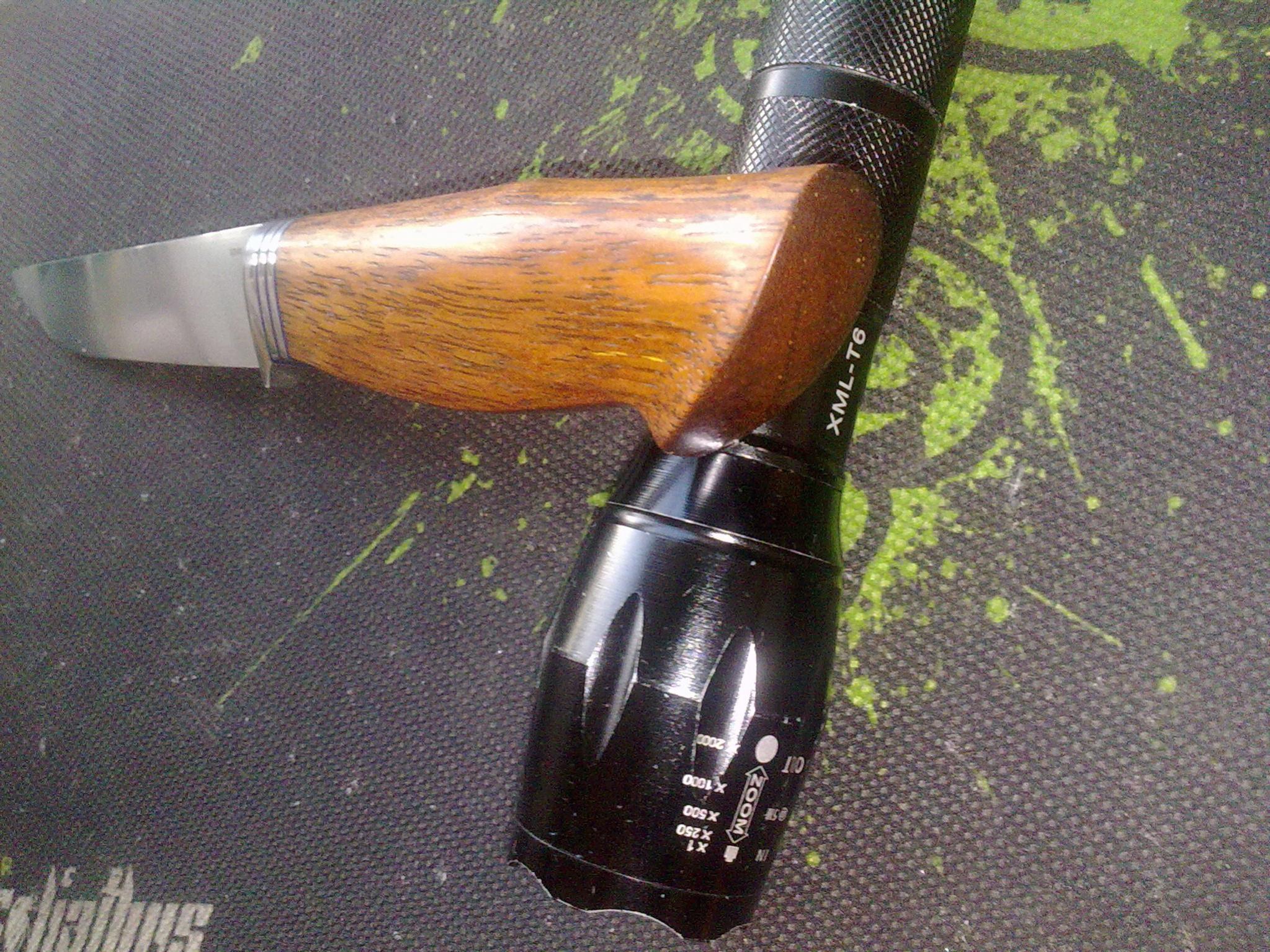

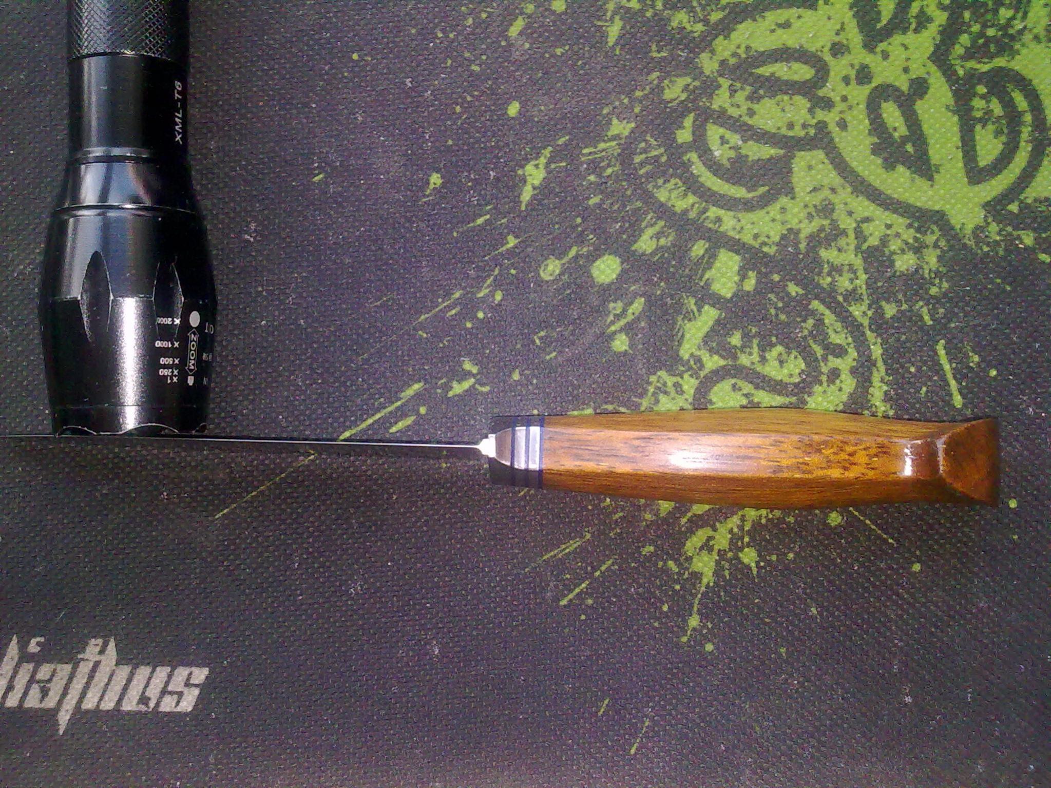

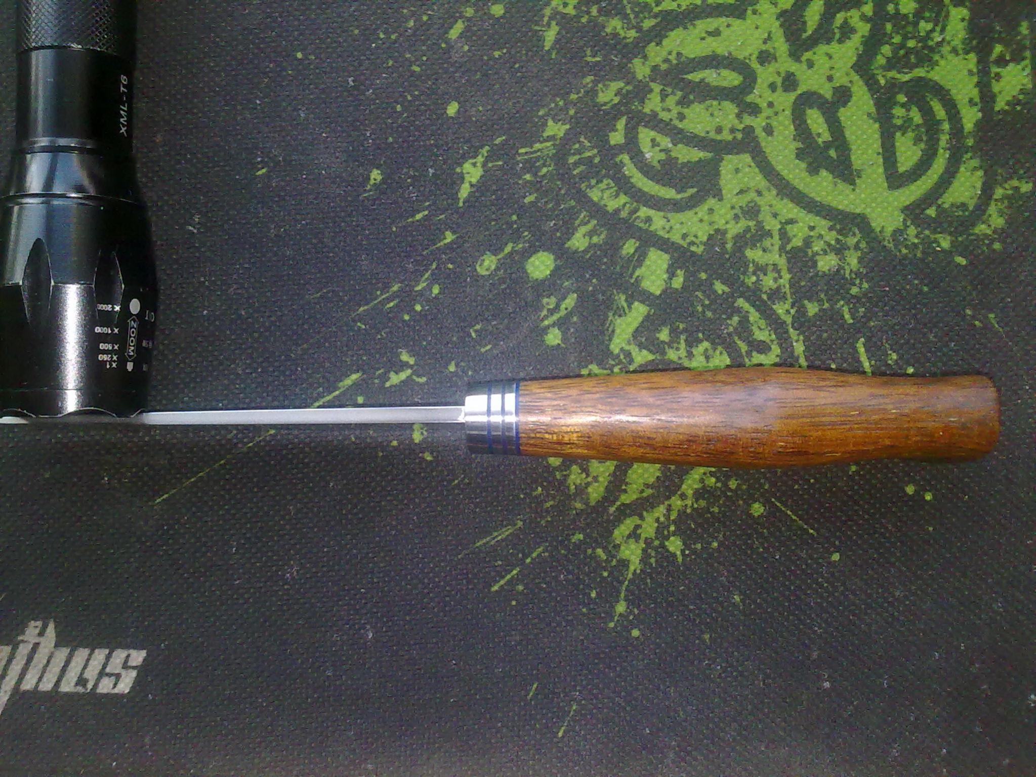

На финише два ножа, скоро покажу, деревяха мербау, по своей структуре имеет как Вы выразились "провалы". Пропитал даниш ойлом, по сути это масляно-лаковая пропитка, от тиковой отличается менее глянцевым блеском, поры конечно закрылись, но ровной поверхности нет, был вариант залить шеллаком, но тогда рукоять будет как бы "пластиковой", выровнял карнаубой. Карнаубский воск один из самых твердых, у меня была стружка, можно было нанести путем расплавки, но рукоять уже покрыта данишем, да и не хочу потемнения дерева. Сделал мастику(карнаубу растворяет скипидар), буквально сегодня покрыл рукояти, высохнет, располирую, должна получится ровная поверхность.

спасибо за разъяснения и советы

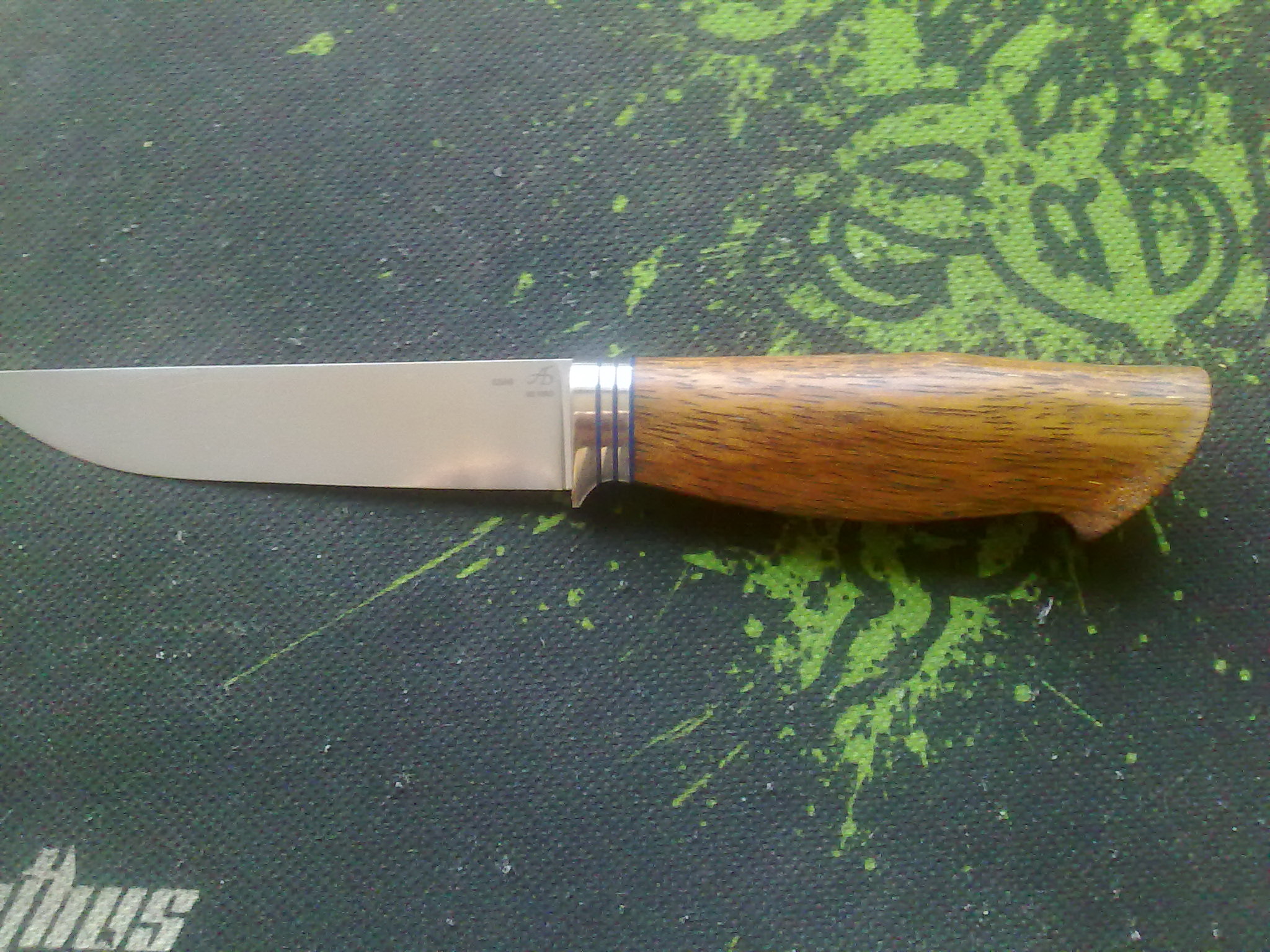

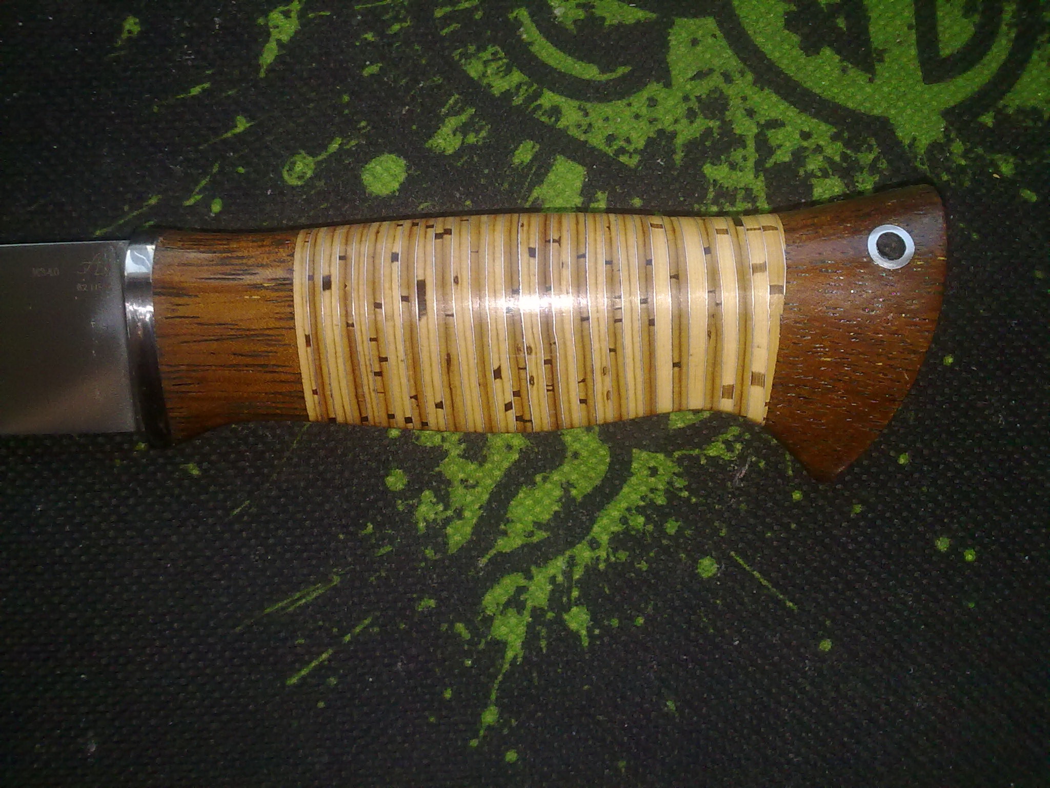

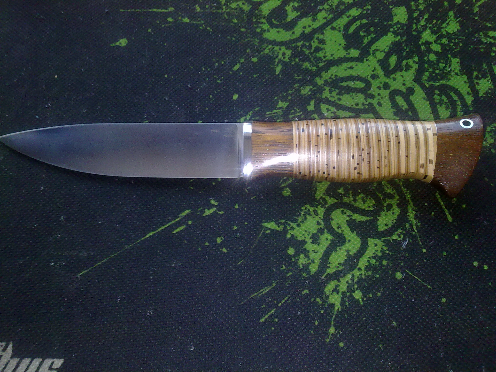

Одел Бирюковский клин сталь К340, сквозной монтаж, больстер "молибденка", мербау, береста с прослойками алюминия, пропитка даниш ойл.

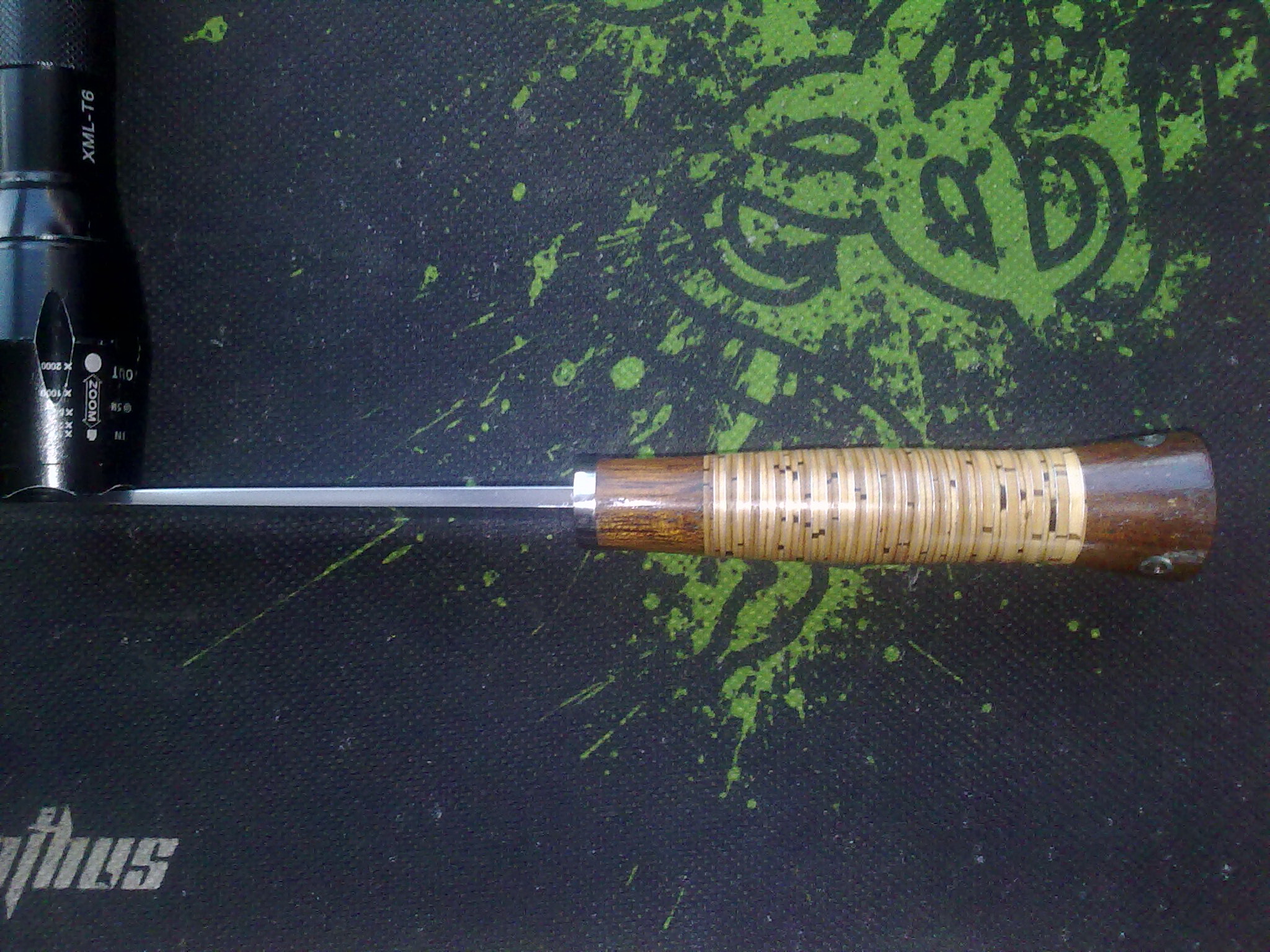

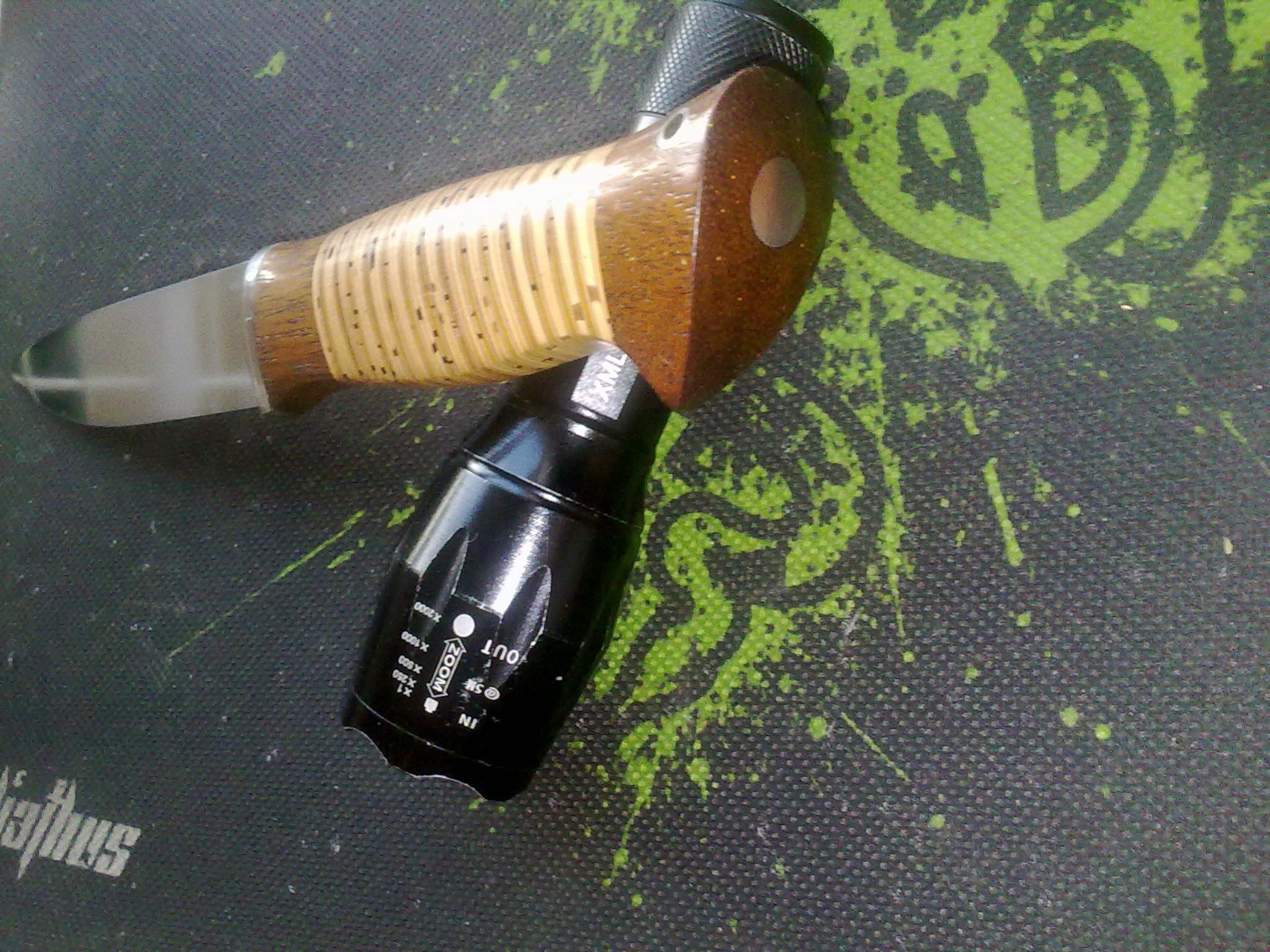

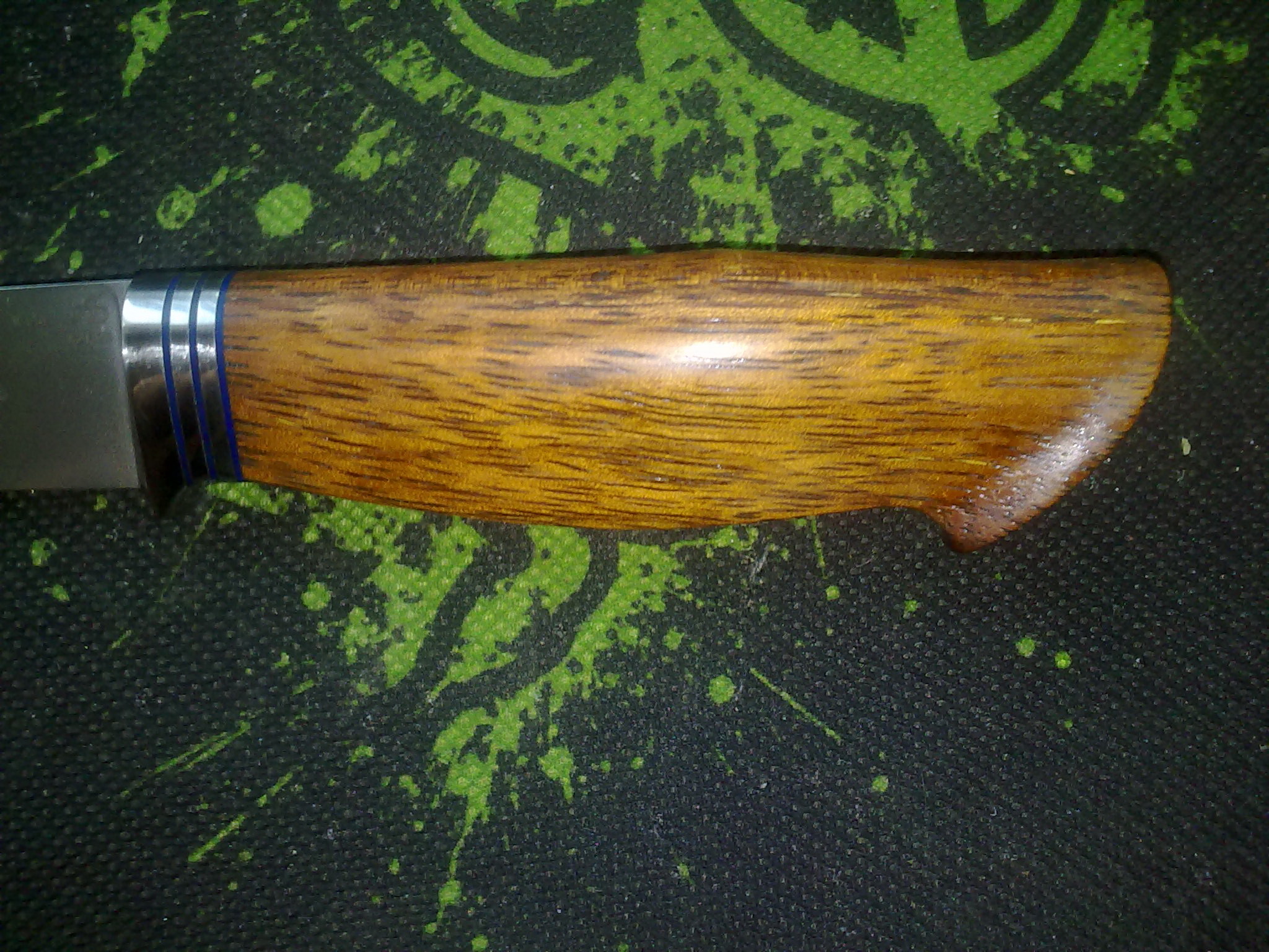

И ещё один клин, тоже сталь К340, всадной монтаж, больстер "молибденка", синяя фибра, мербау, припитка даниш ойл.

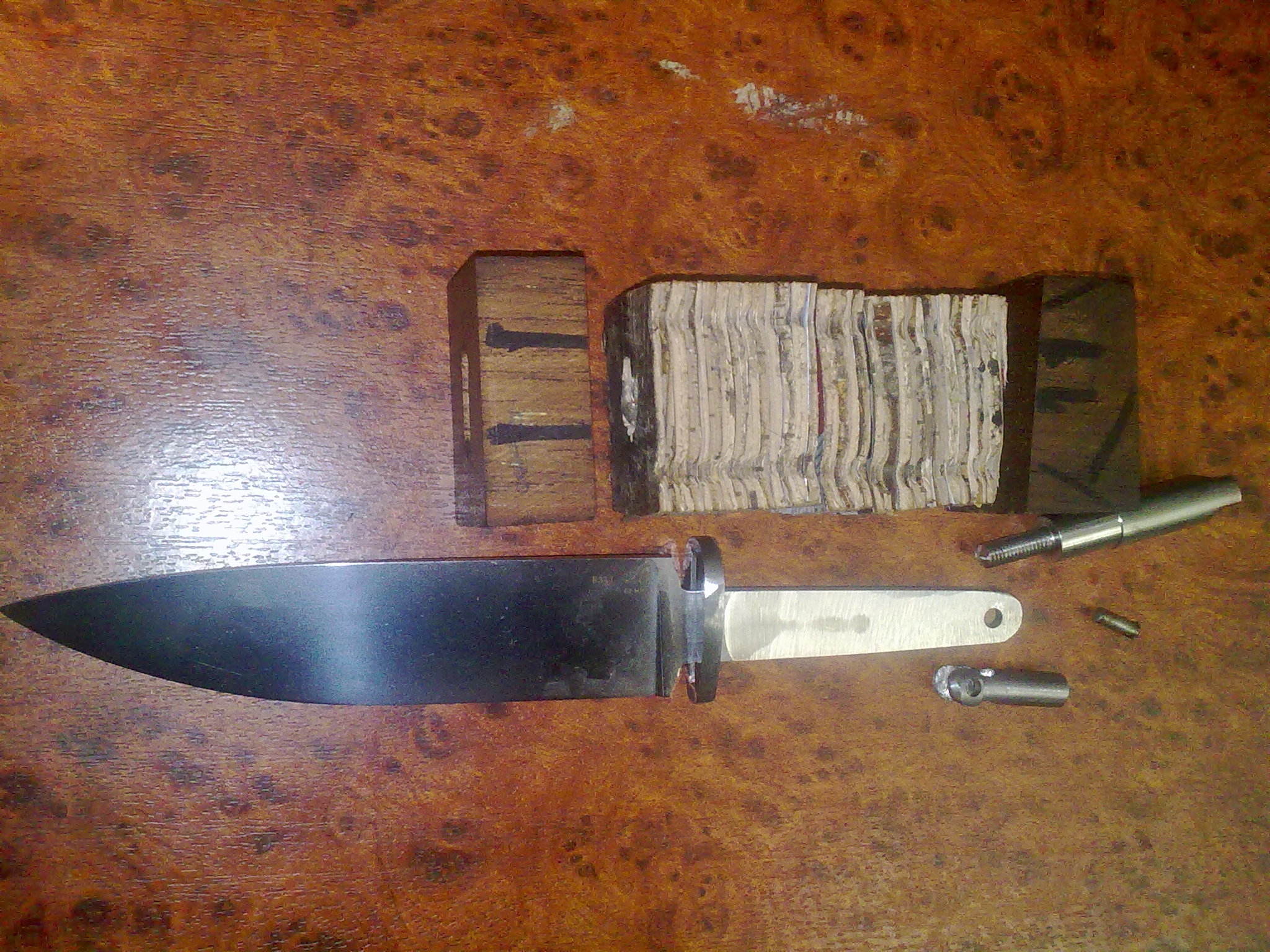

Кстати, кто не знает как сверлить отверстие в калёном хвосте клина. Можно отжечь и просверлить, но не мой метод.
Я сверлю"огрызком" вольфрамового электрода 4мм, нужно только с силой прижимать, электрод разогревается и прожигает аккуратное отверстие, сам клин не успевает нагреться.
А я китайским сверлом по стеклу/кафелю сверлил. Тоже нормально получается. Ток желателен алмазный диск на точиле, чтоб его переточить и подтачивать. Еще говорят бурами от перфа сверлят, тоже переточенными, но сам не пробовал, ток на ютубе видео глядел.
Можно и так, но отверстие меньше 5мм в затермиченной до 61-63ед. стали толщиной 4мм уже проблематично. Буры изначально с отрицательными углами, можно и переточить, но твердый сплав не для сверления, больше для ударных нагрузок, хотя пару дырок может и сделает. Алмазные круги тоже не у всех, да и руку нужно "набить" для переточки. Имею с десяток алмазов, разных профилей, могу хоть что(речь про инструмент) заточить переправить, но зачем эти телодвижения, когда можно проще. Скажу больше:" 3мм отверстие, в стали толщиной 4-5мм и твердостью более 61ед, просверлить проблематично, а если нужна "дырка" 2мм, вообще засада".

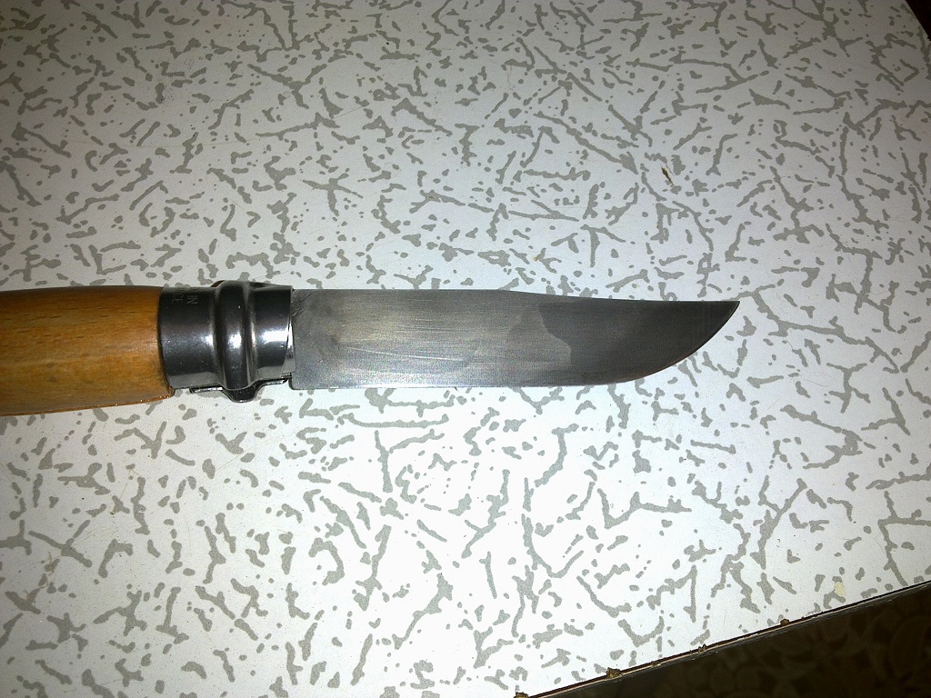

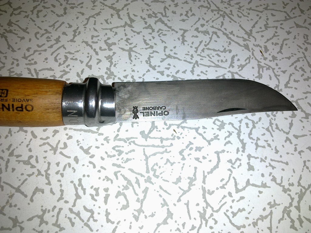

Решил немного довести до ума угольный опинель. Так как разобрать без повреждений оси мой экземпляр не получилось из за расклепа оси с обоих сторон (с одной больше, с другой меньше) - срезал расклеп дремелем и выбил ось. Новую ось сделал из китайского сверла на 3мм - так как родная ось диаметром 2,8мм, пришлось хвост сверла протачивать. Токарника у меня конечно же нет. Пошел другим путем - сверло зажал в шуруповерт хвостовиком наружу, в дремель поставил циллиндрическую шарошку - включил шуруповерт и дремелем проточил хвост до нужного диаметра. Точнее не совсем до нужного - начало хвостовика проходило в отверстие в клинке, а ближе к середине подклинивало... В этот момент я совершил огромнейшую ошибку -
никогда так не делайте
- решил прогнать ось в клинок шуруповертом - в одну сторону получилось нормально, т.к. клин упирался обухом в руку, но его конечно же заклинило и я решил выкрутить ось в другую сторону... В результате получил адский вертолет на шурике и 2 пореза на руке (клинок то сведен тонко и заточен в бритву)... Благодаря тому что это был малооборотистый шурик, да еще и с электронным тормозом (останавливается после отпускания кнопки) сухожилия и пальцы остались на месте - первым ударом довольно хорошо подрезало кожу и чуть мышц, второй пришелся практически по касательной и там уже чуть рассекло кожу.
Наскоро перебинтовавшись - проточил ось дремелем до свободного вхождения в отверстие на клинке (ну вот что бы так сразу не сделать???)
Так как расклепывать хоть и китайское, но все же каленое сверлышко я не захотел (неблагодарное это занятие), просто обрезал хвостовик так, чтобы ось торчала с обоих сторон внутренней втулки замка.
Далее сделал то, ради чего все и затевалось - попробовал протравить клинок в ХЖ вот таким способом:
vBulletin [media]
К сожалению равномерного травления не получилось, позже буду переделывать. Результат на фото.
Рукоятку кстати дополнительно обработал
вот этим средством
. До этого она была пару тройку раз пропитана олифой под вакуумом, теперь сверху просто намазал этой пропиткой и дал высохнуть, после чего чуть располировал салфеткой.
