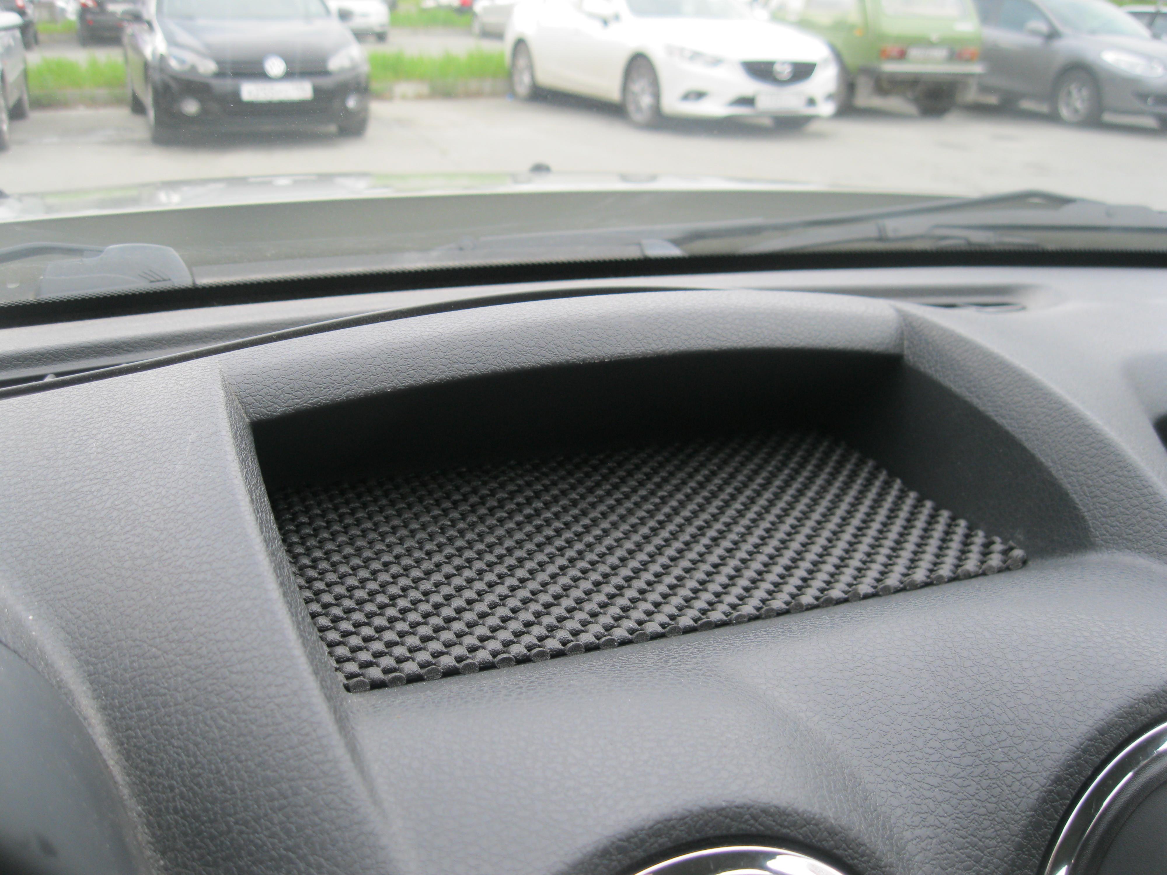

А я на двусторонний скотч туда коврик вклеил. Дешево и бесшумно)))))

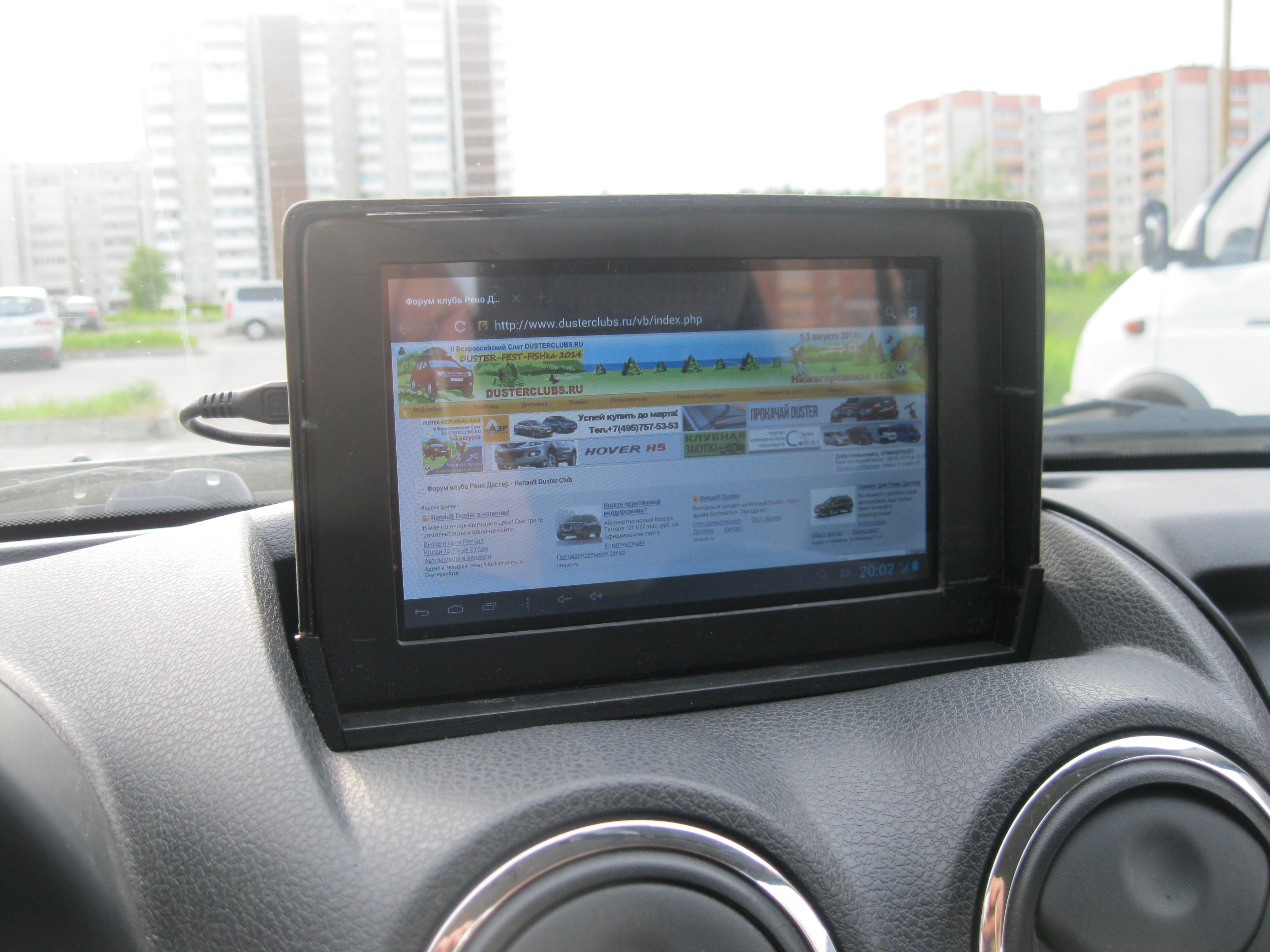

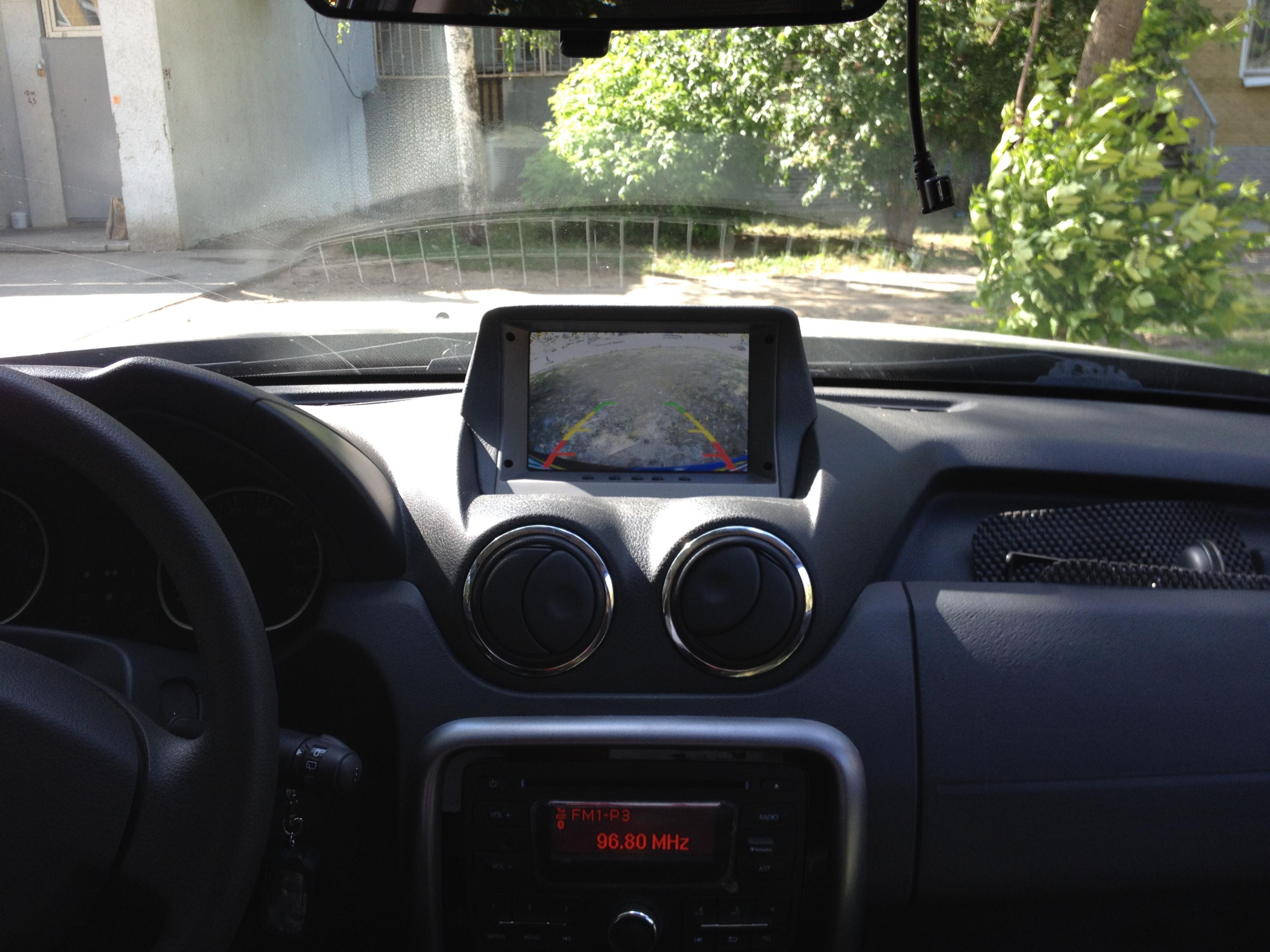

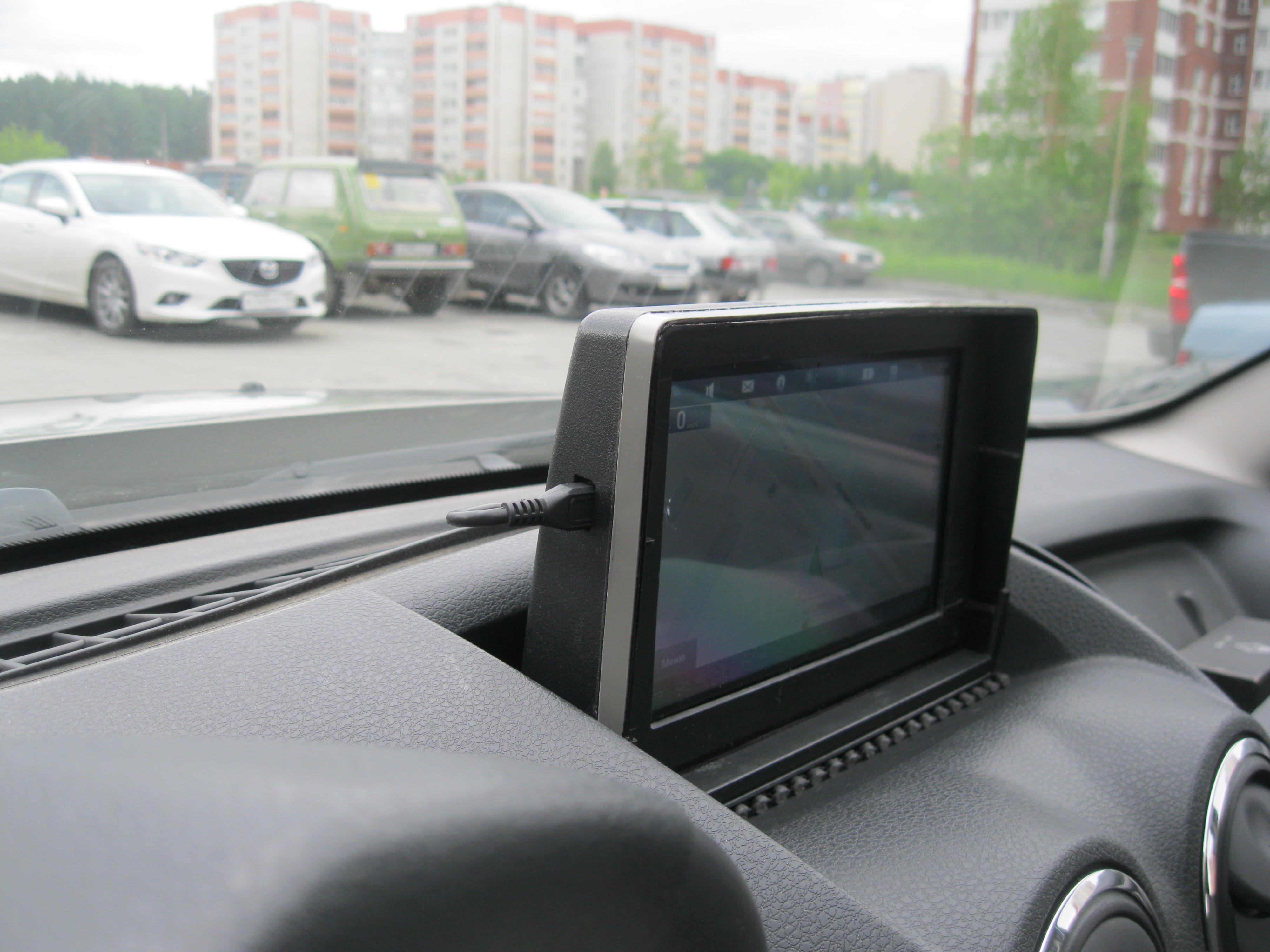

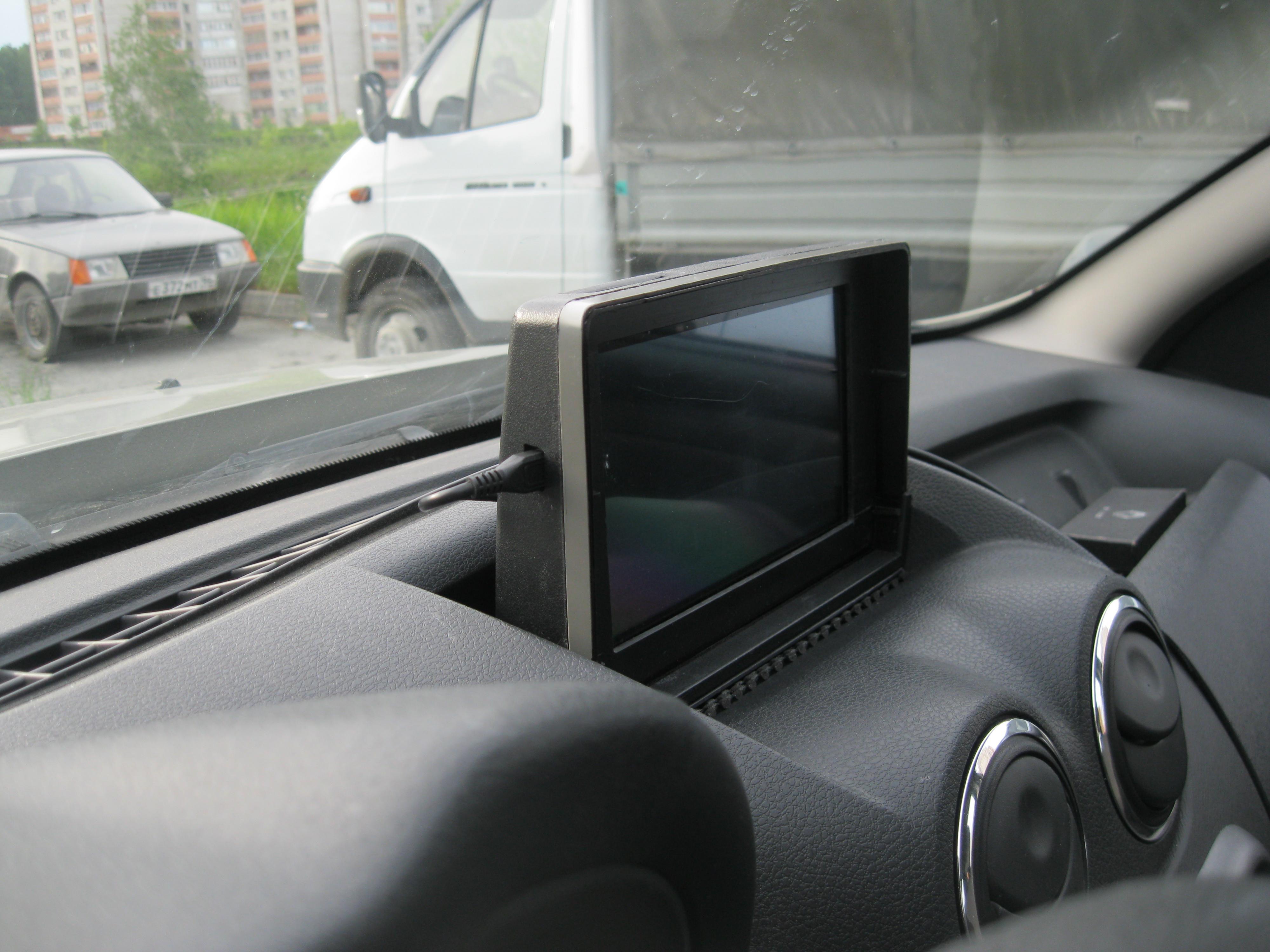

ID:	55531Изваял корпус для семидюймового планшета-навигатора из пластмассы от старых телевизоров.

СПИННЕРБЕЙТ,очень даже нормально вышло!А планшет там,капитально замурован или можно вытаскивать?

Нижняя часть крепится на двух саморезах,остальное на клею.Можно спокойно навигатор извлечь.

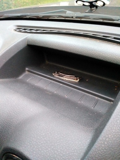

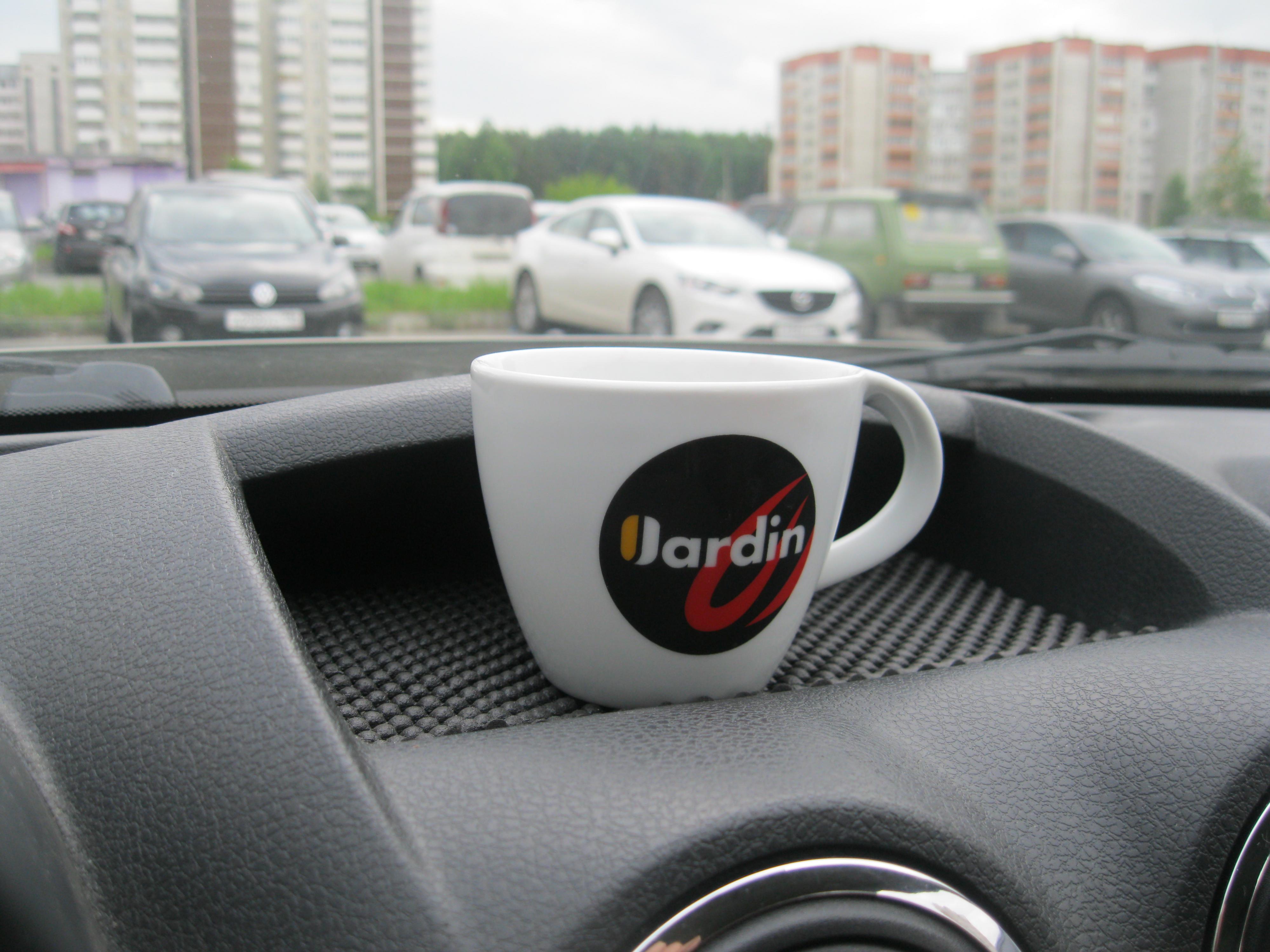

ID:	55636Сделав низ ниши плоским и горизонтальным много чего можно в ней установить...

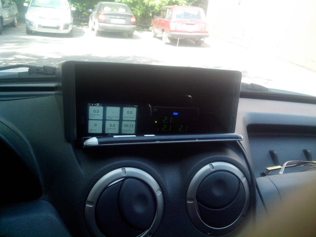

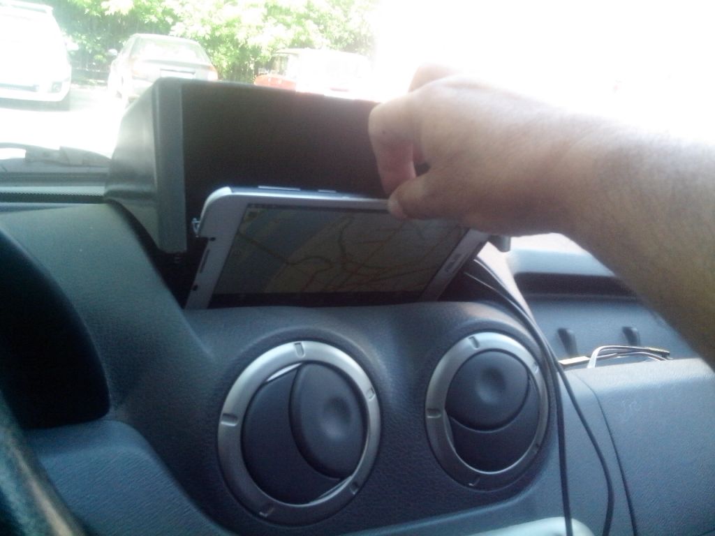

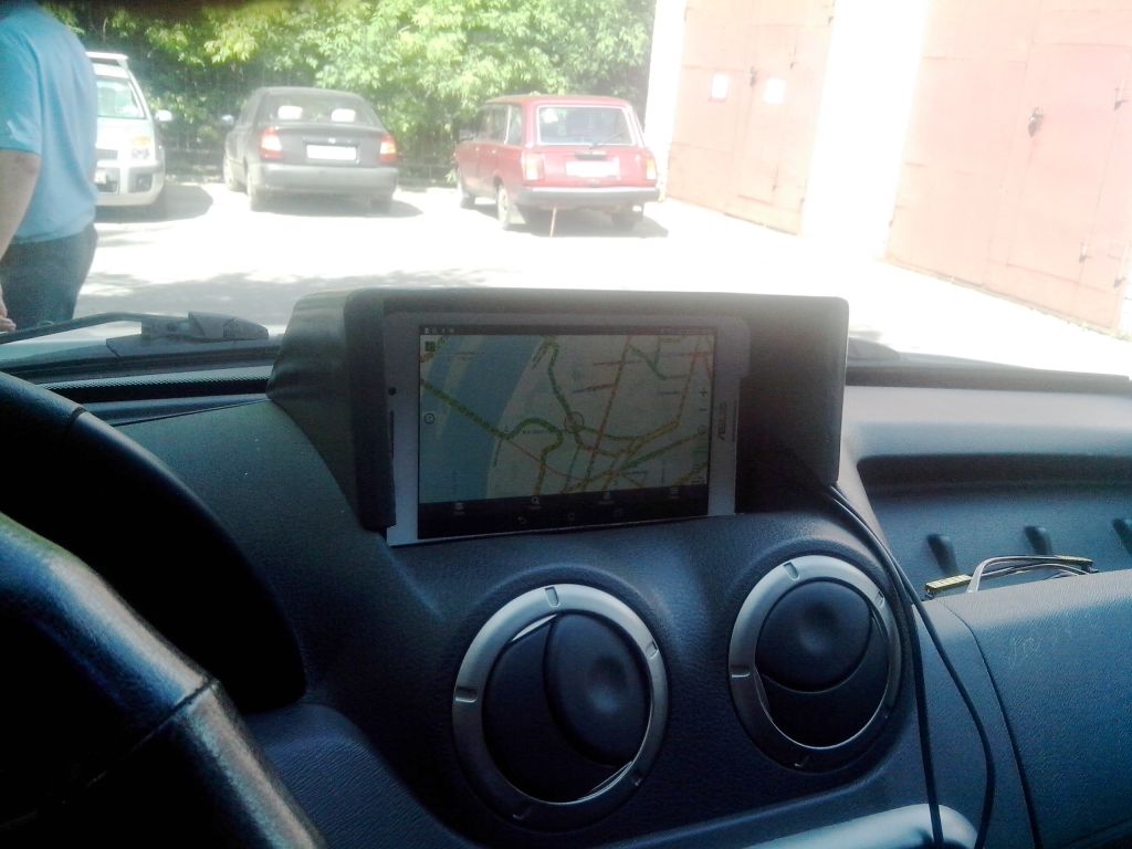

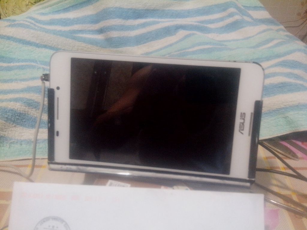

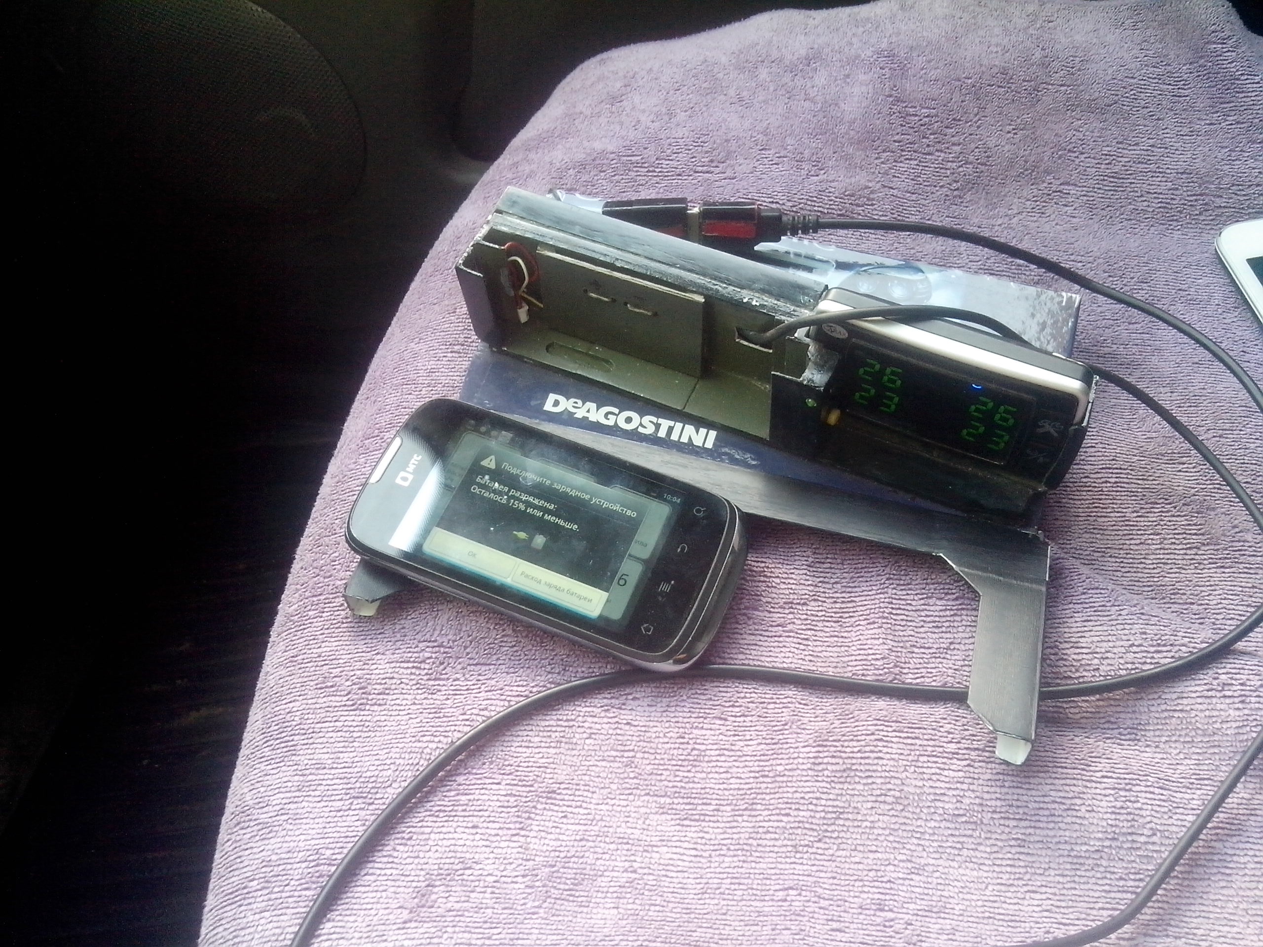

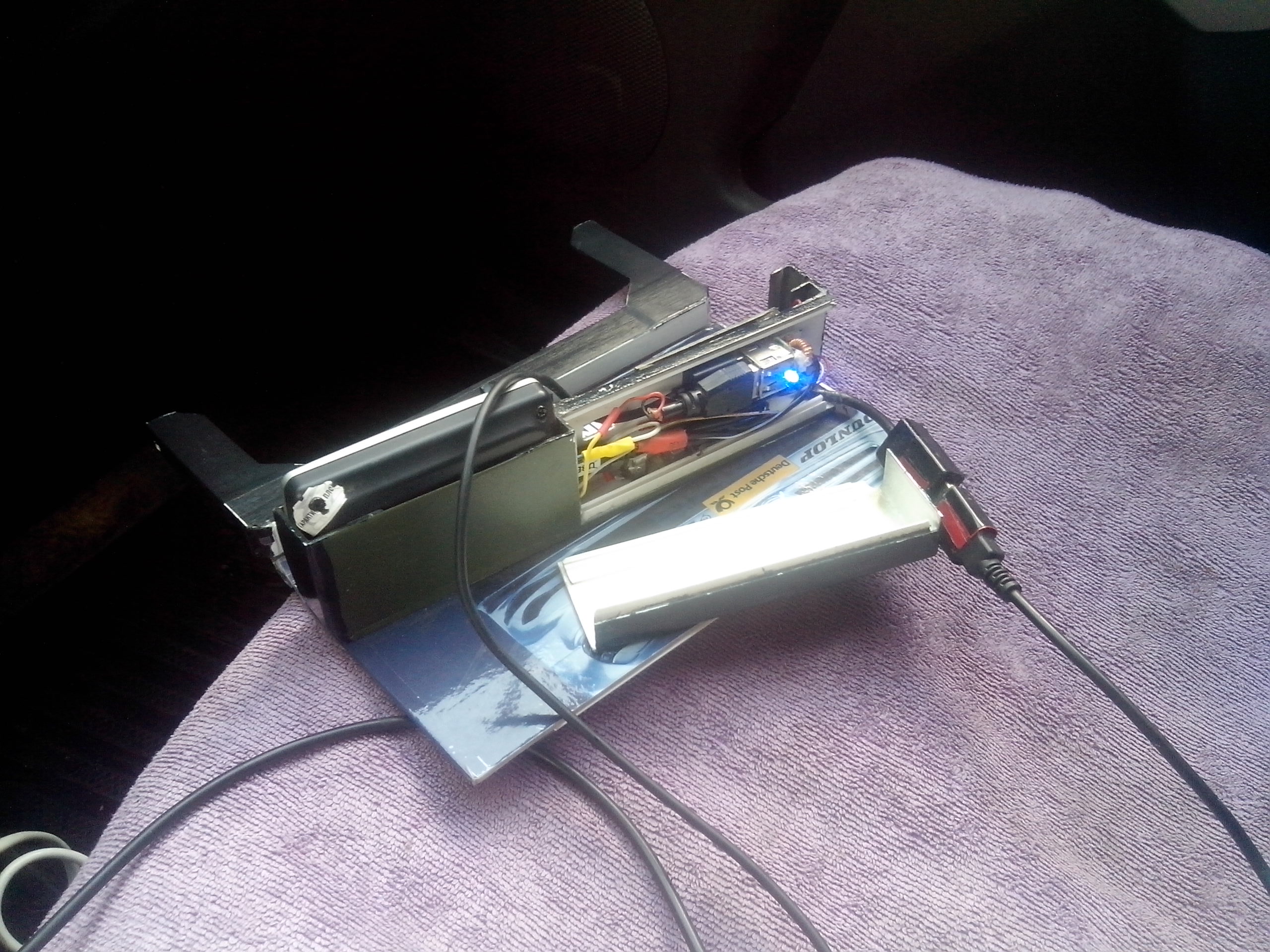

Вот такая конструкция прижилась в этой нише:
- рукоблудный козырек, прозрачным скотчем зафиксированный к решетке торпеды; под ним бутербродом:
- полноценный 7'' планшет (в данном случае на нем картежная информация);
- частично сохранивший работоспособность старый смарт для БК OBD2;
- мониторчик системы контроля давления в шинах;
- монтажная панель для крепления этой кибернетики с блочком питания (планшет и смарт - 5 в, Carax - 12 в).
На фото провод питания тупо от прикуривателя идет, в настоящее время он через сверление в нише проходит.
Планшет может опускаться и тогда лицезрею OBD с давлением.
Материалы: картон пористый и простой, ткань халатиковая, эпоксидка, шпаклевка (козырек); остатки пластиковых профилей; клей супер-момент мелкотюбиковый (панель крепежно-монтажная); толковый адаптер на 5 в.

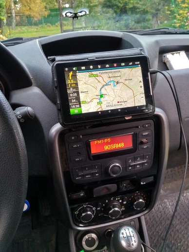

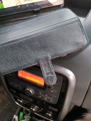

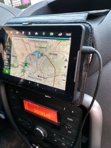

А у меня планшет висит на магните от харда приклеенный на двусторонний скоч
Название: 2016-09-24 18-08-08.JPG
Держится крепко снимается и устанавливается за одну секунду .
Название: 2016-09-24 18-04-54.JPG
Чехол с магнитной застежкой планшет 7 дюймов
[Нажмите на изображение для увеличения
Название: 2016-09-24 18-06-59.JPG
летом в жару может охлаждаться путем открытия дифузоров вентеляции

работы на 5 минут я доволен
