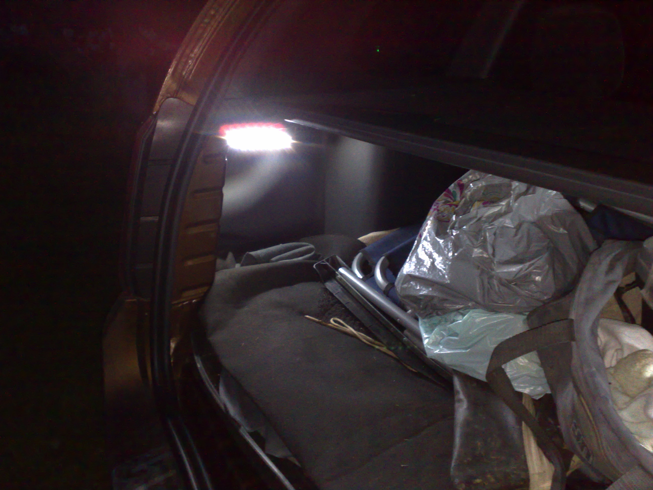

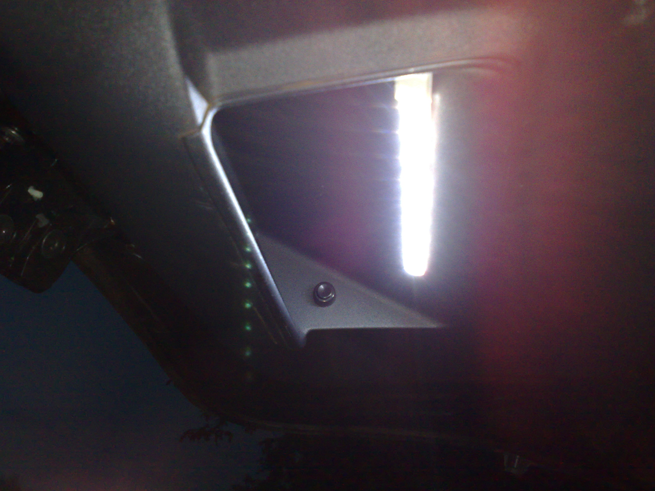

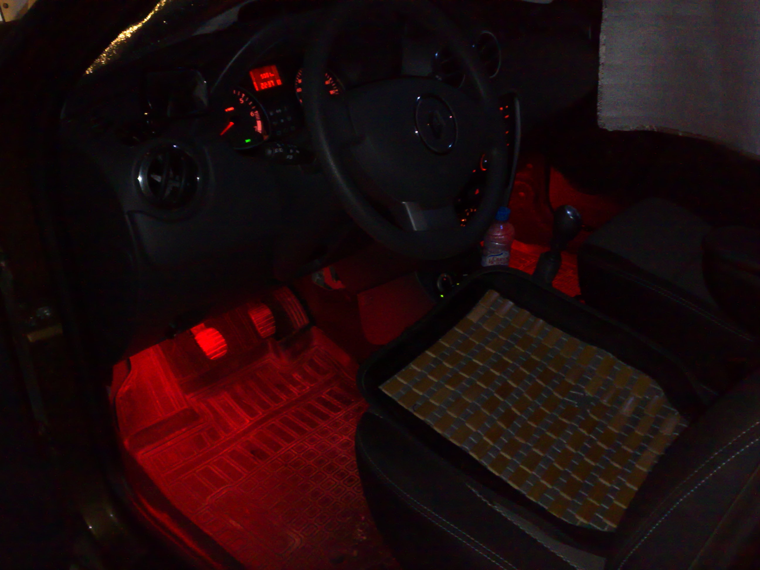

Мой вариант. Лента светодиодная. На 5 двери кнопочный выключатель, работает от подсветки номера. Салон в красном подсвете. Разъемы для подсветки в ноги, видеорегистратор и две задние камеры с монитором.

По умолчанию Re: Дополнительное освещение салона
Сообщение от krezikot
Кстати немного светятся 2 диода остаточным свечением,
Как победить остаточное свечение диодов?

Онлайн: dg972 вне форума
Был(а): 27 апр 2025 13:35
Сообщение от BoxaS
Попробовать подобрать конденсатор или оставить в багажнике лампу.
Сообщение от BoxaS Посмотреть сообщение
Когда я сделал доп. освещ. в багажник, светодиодные ленты ,питание от штат. фонаря. Стала подсвечивать лампа в плафоне осв. салона,заменил её на светодиодную и свечение пропало. В родном штат. фонаре в баг.я вынул лампу.

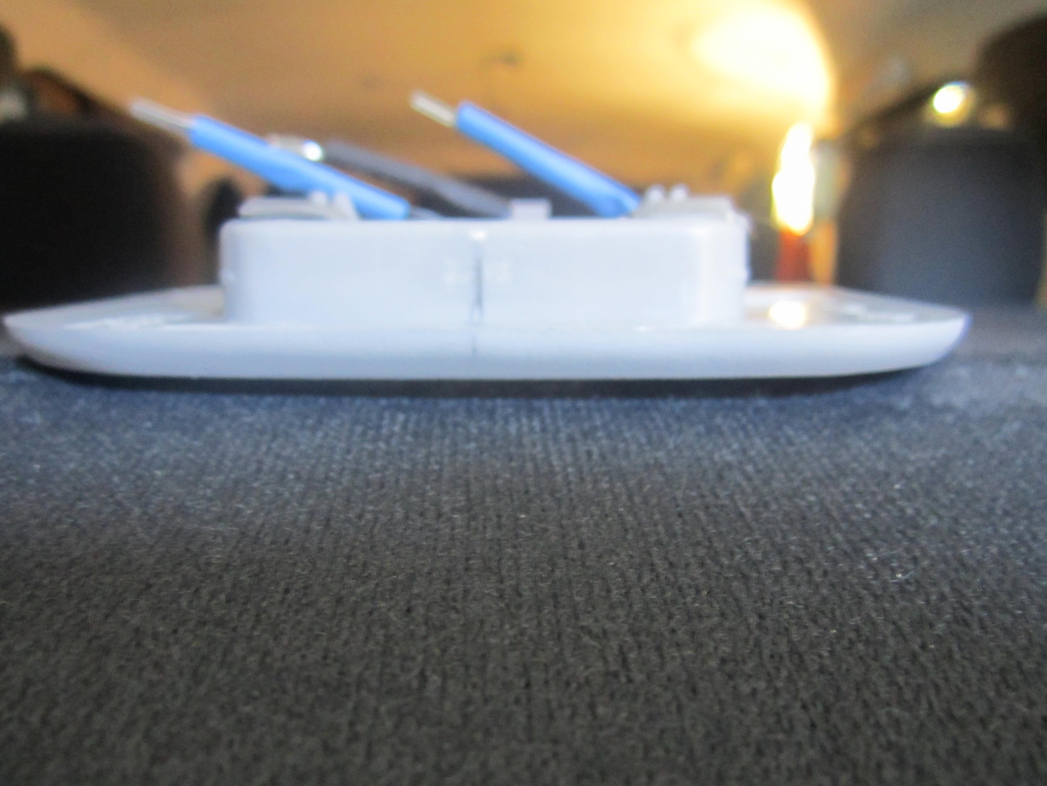

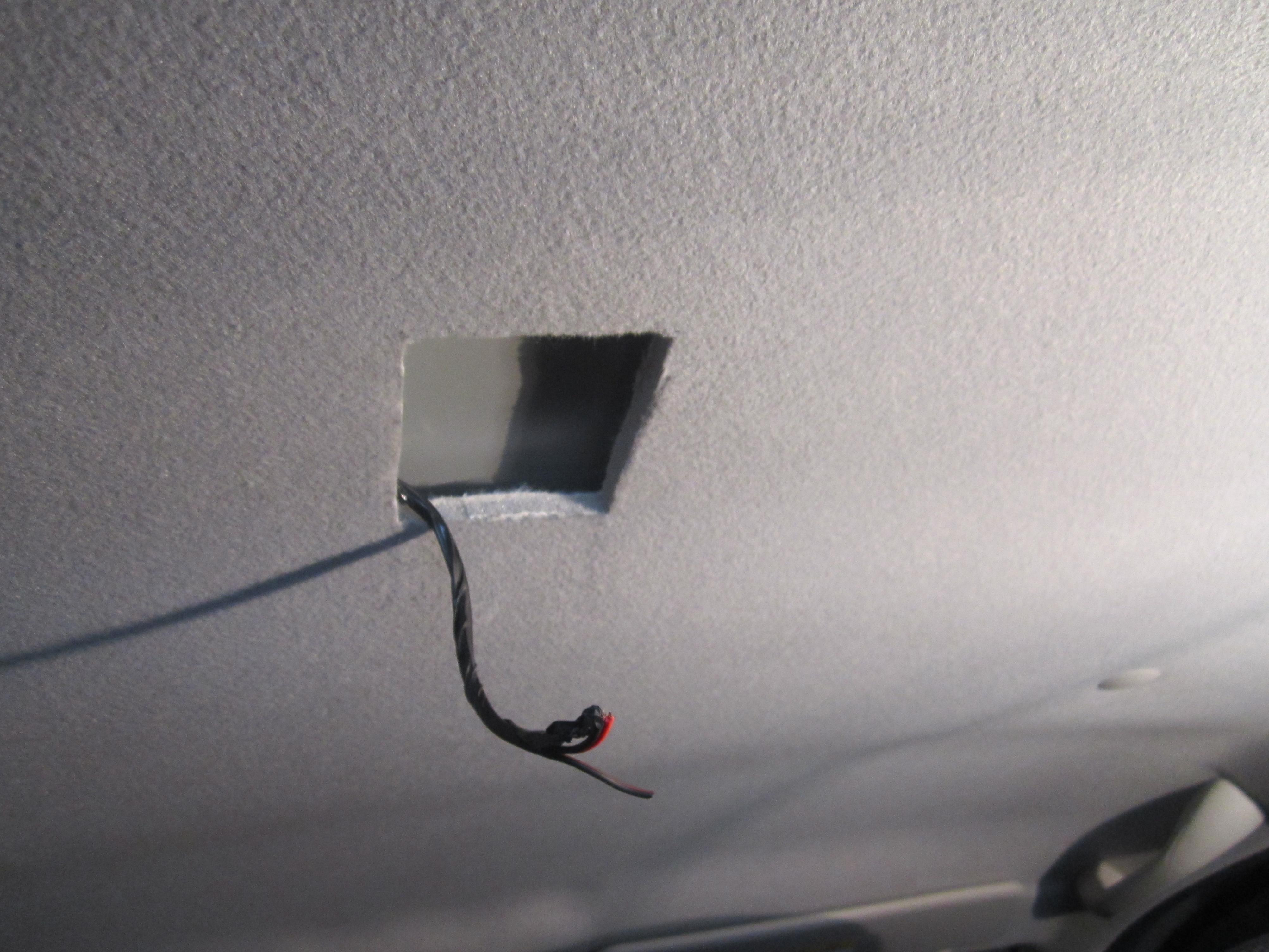

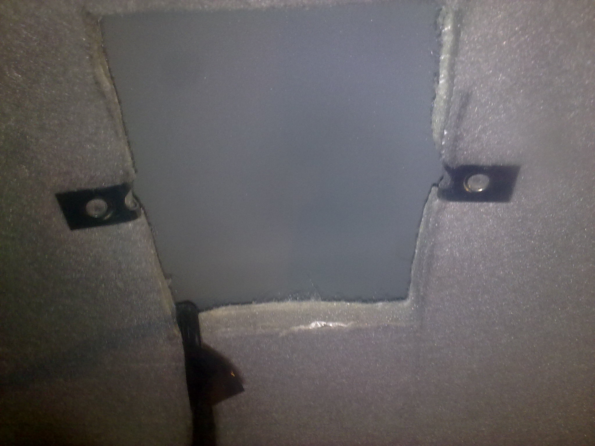

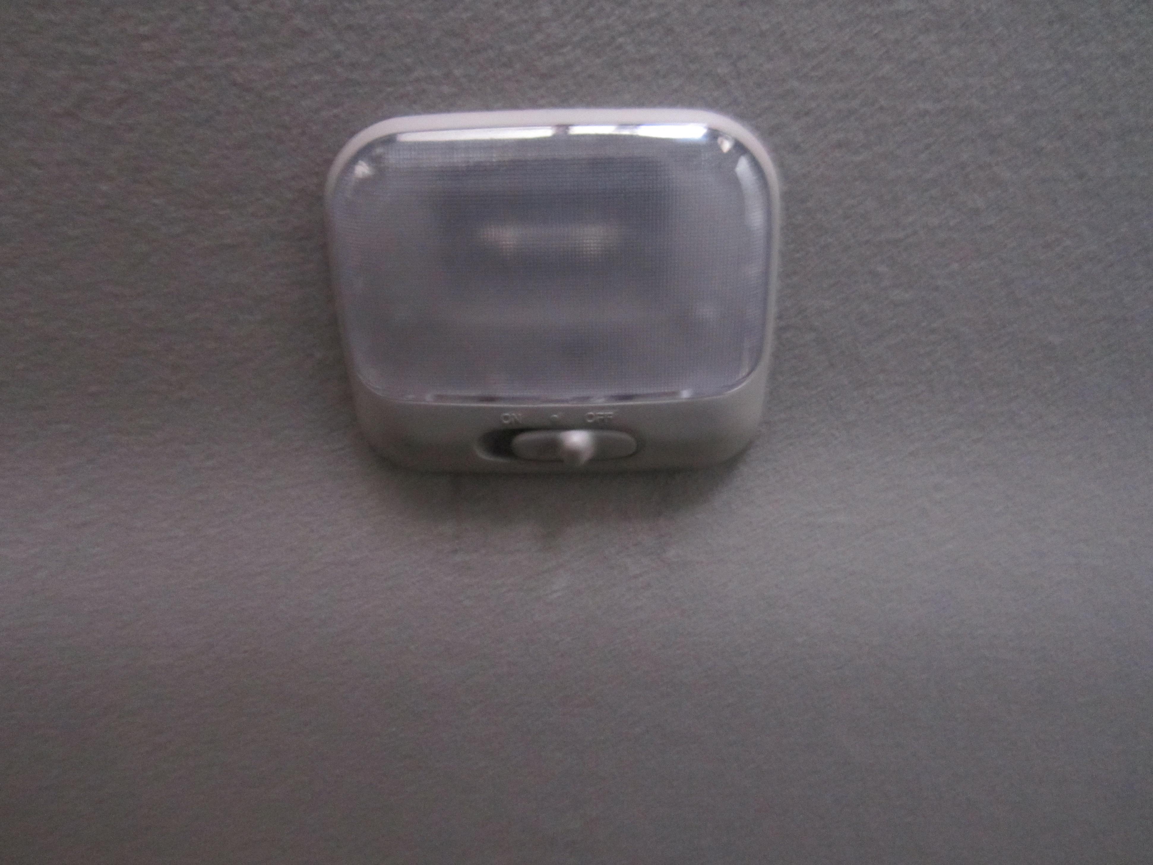

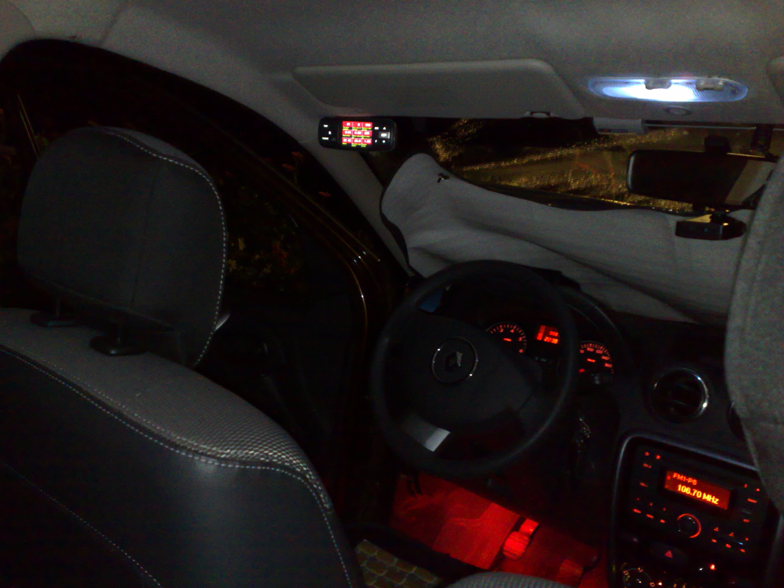

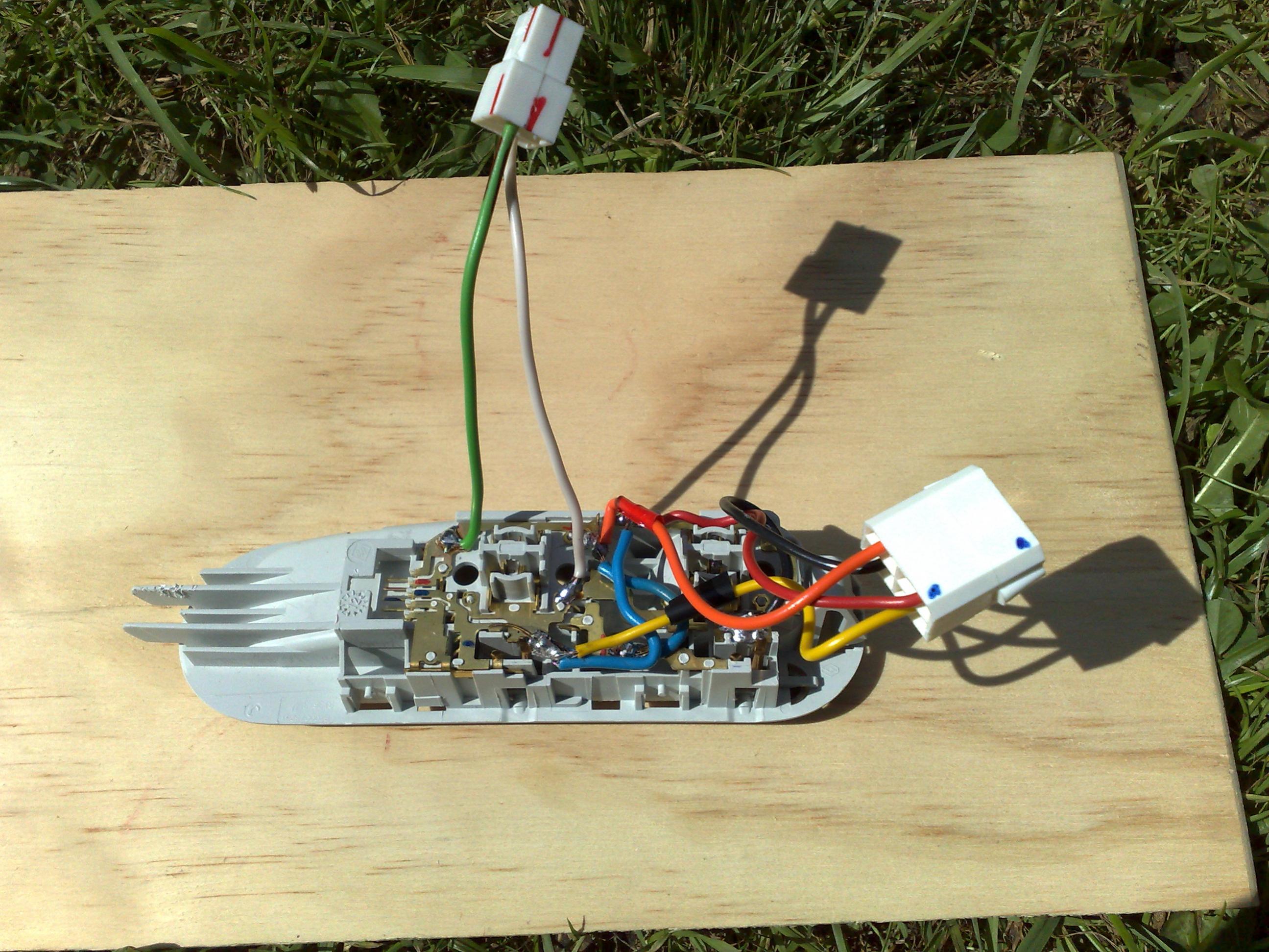

Приветствую всех. Поставил себе задний плафон от ланоса.

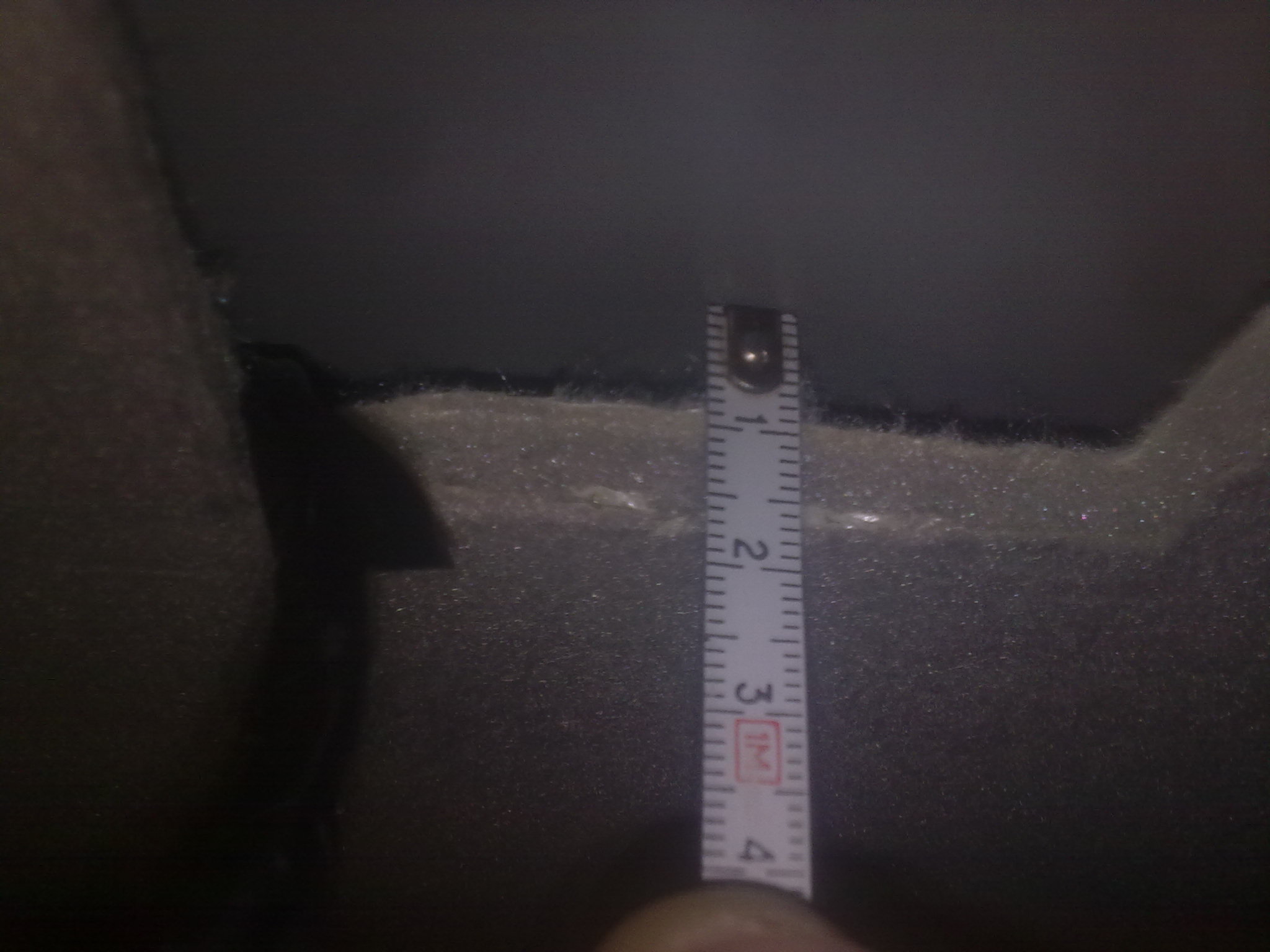

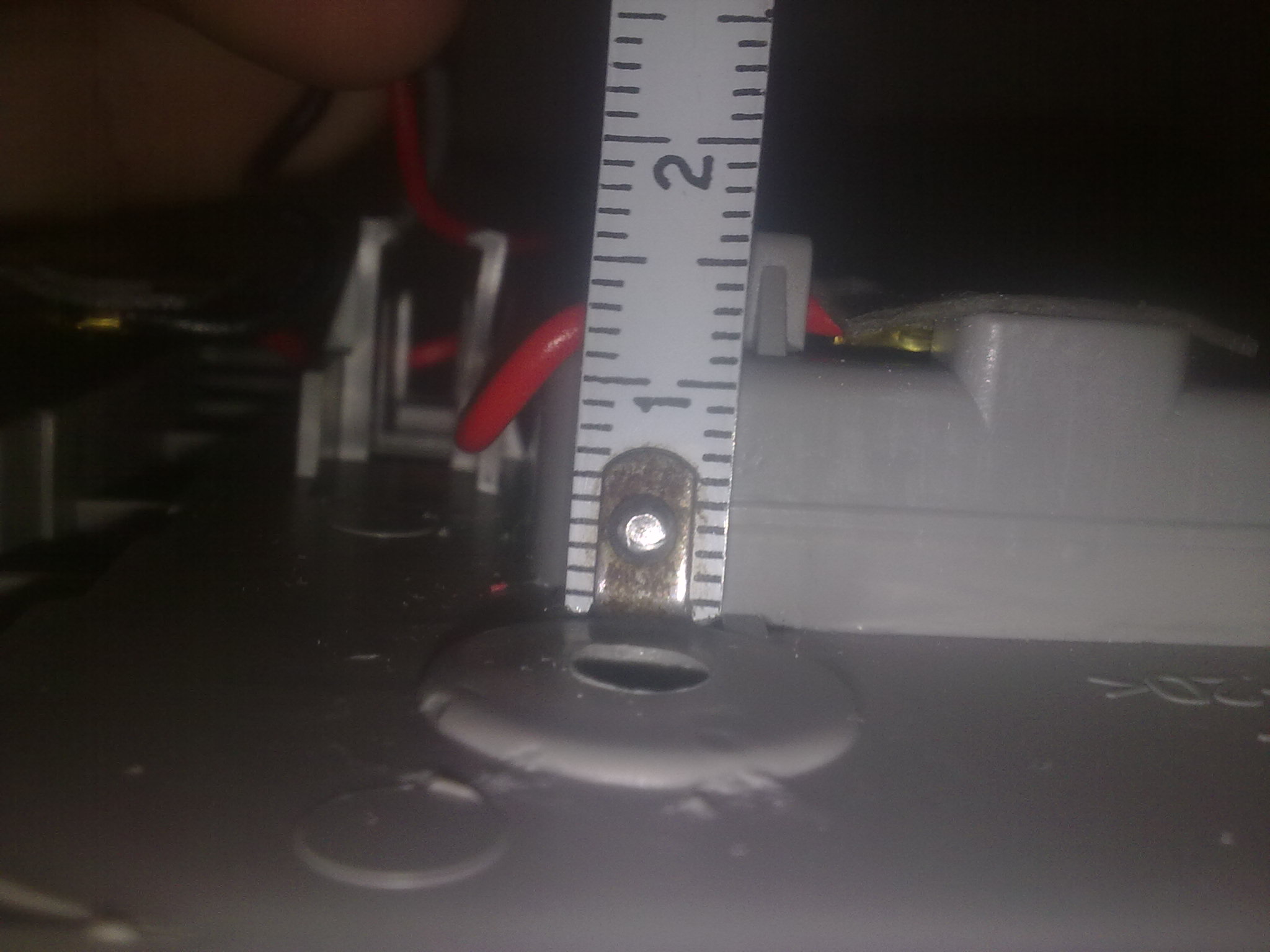

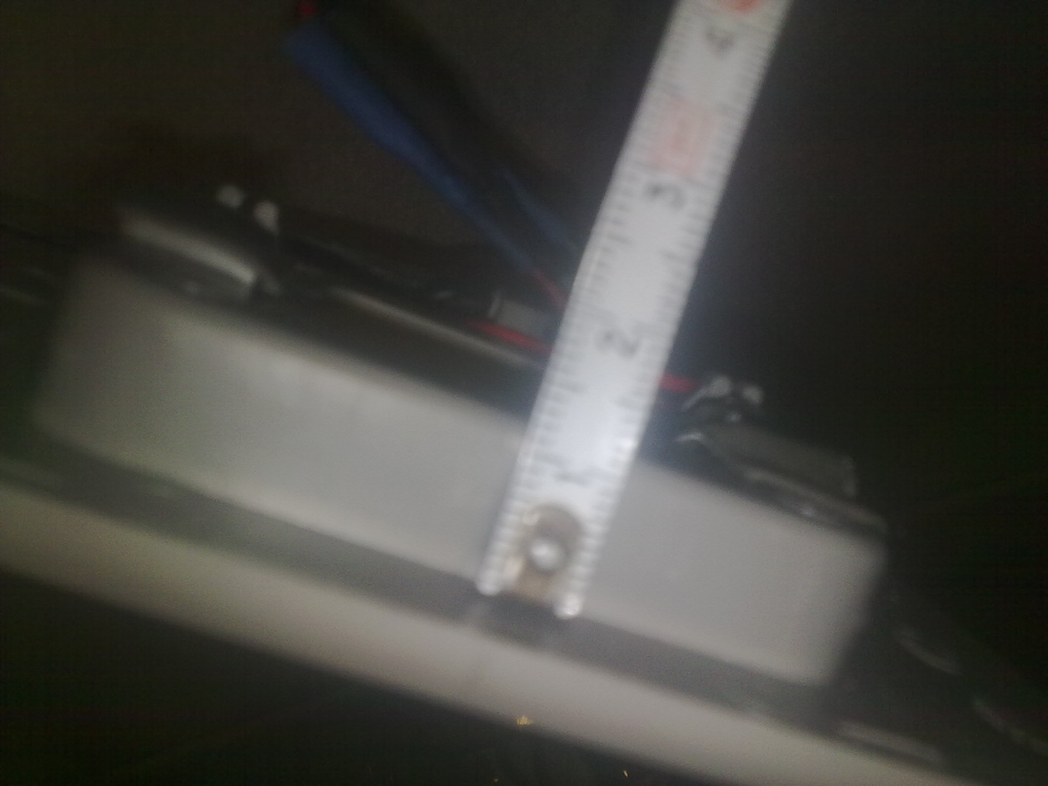

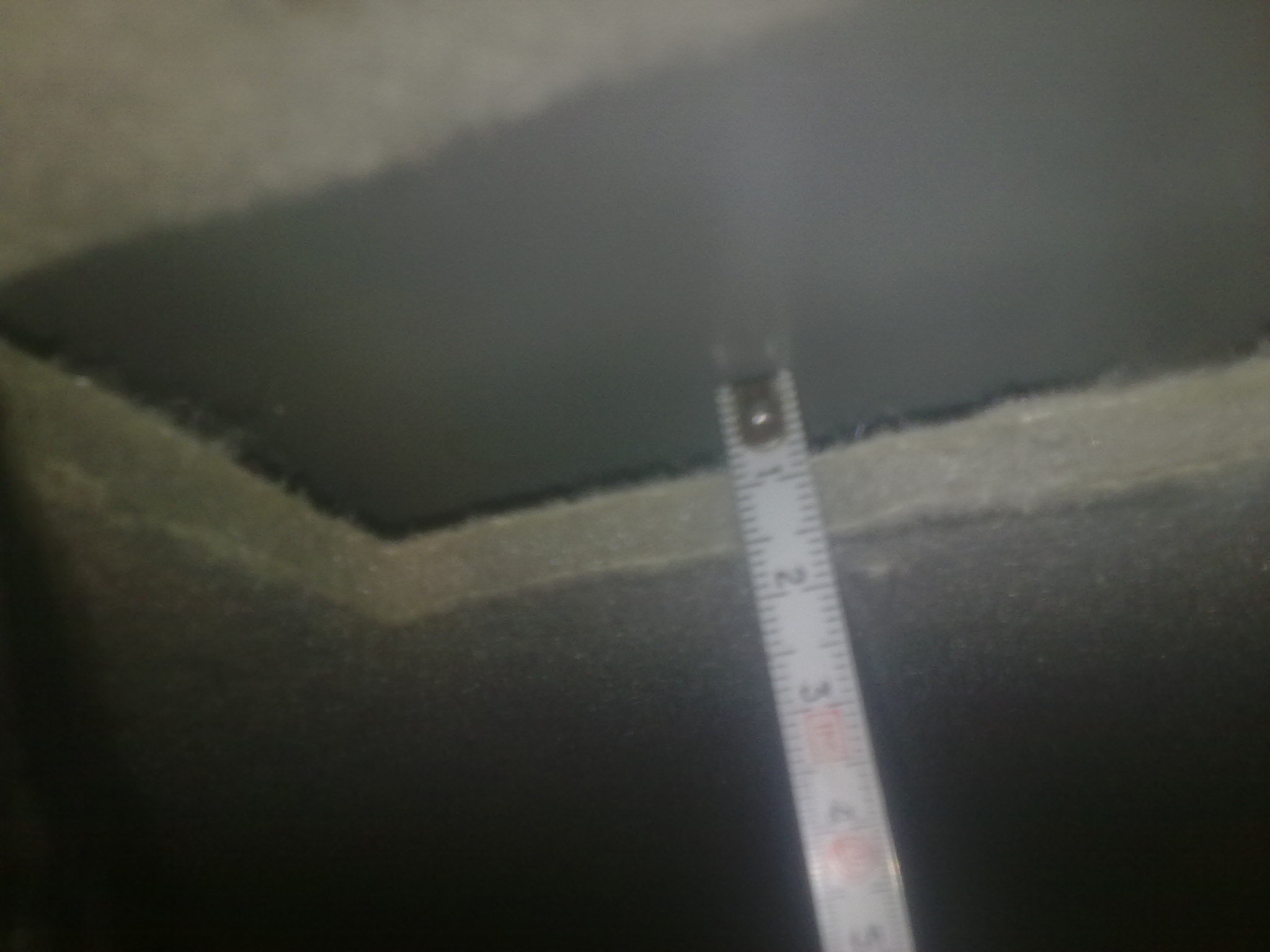

Сообщение от Siberian Посмотреть сообщение
Просьба, если не трудно, измерить какое там расстояние до крыши за потолком?

Фонарь от ланоса в Exist.ru стоит 250 рублей. Расстояние до крыши вместе с обшивкой около 2 см.
Дополнение к моему первому посту плафон от ланоса. Извиняюсь за качество фотал на телефон.

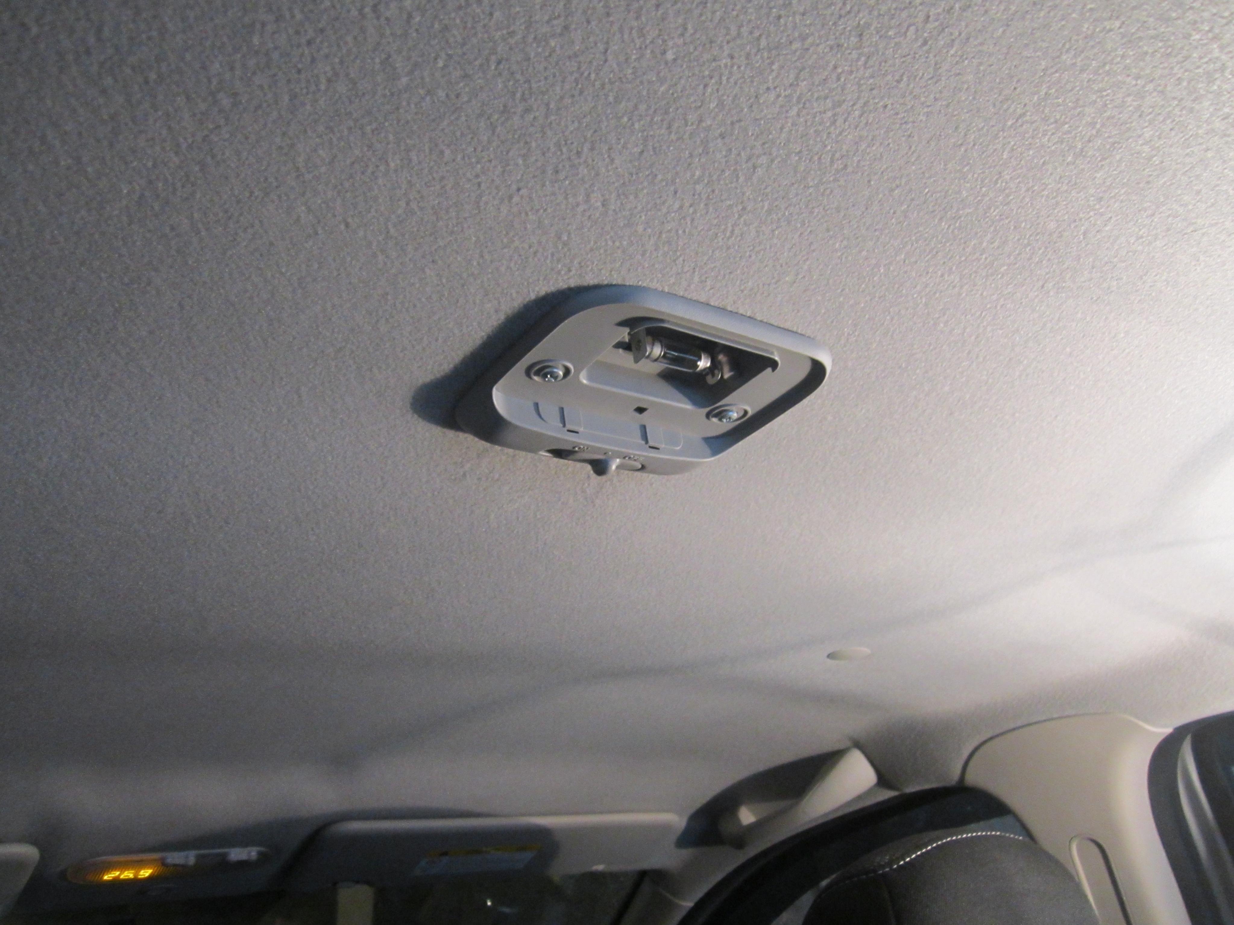

dg972, Все лампы накаливания в салоне заменены на светодиодные.
а свет над водителем теперь доконца гаснет или чуть светит? Где то здесь читал что если заменить в багажнике и салоне всё на светодиоды то над водителем всегда вполнакала горит и не гаснет.

Леон 75, тоже поставил в салон обе светодиодные. Тухнут полностью.
