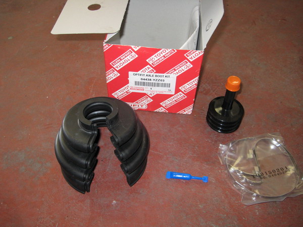

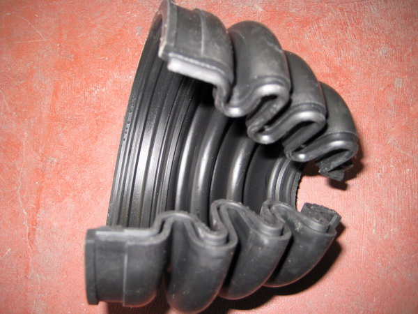

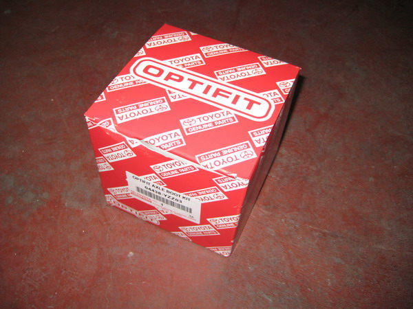

Вот бы нам такие пыльники найти . То многие поменяли бы сами смазку в шрусах , без снятия . А с другое стороны . надежные ли они , вот вопрос?
ID:	65891   Нажмите на изображение для увеличения
ID:	65892   Нажмите на изображение для увеличения
