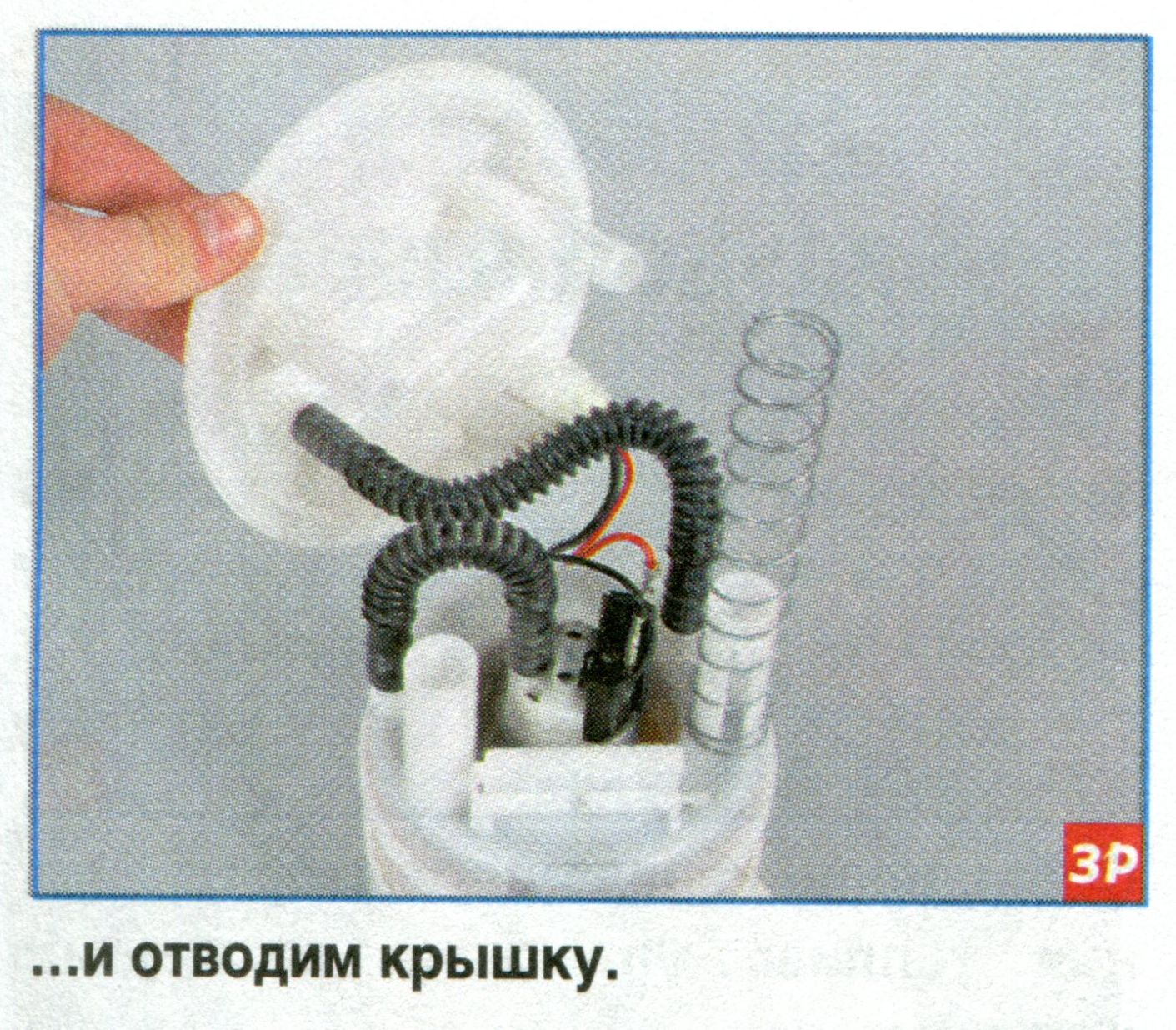

Sergio*, честно говоря, не вижу особого смысла ставить второй фильтр тонкой очистки. Всё-равно забьется тот, который встроен в топливный модуль. И придется менять модуль в сборе, или искать отдельно этот фильтр из топливного модуля (если он, конечно, продается).
А проще можно будет сделать так: переставить трубки в топливном модуле с выхода бензонасоса, минуя фильтр тонкой очистки топливного модуля, сразу на вход топливной магистрали. А под капотом врезать фильтр тонкой очистки, как на 2.0.
Видимо дело было так: одно время выпускали 2.0 с иным топливным модулем - без фильтра тонкой очистки. Тогда ставили эти фильтры под капотом. Потом перешли на топливные модули с фильтром тонкой очистки, а под капот стали ставить пустышки, чтобы не перенастраивать конвеер.
Я для себя тему закрыл. )))
Засрётся фильтр в баке - буду делать, как описал выше.
Рено, вино и домино!!!

Левую черную гофрированную трубку отсоединить от края (там фильтр) и подсоединить к верхней крышке.
Правую гофру выбросить.
Это когда забьется фильтр )))

В топливном модуле у нас два фильтра: 1. Сеточка для грубой очистки.
2. Фильтр тонкой очистки.
Лучше он, или хуже, чем обычный фильтр, я не знаю. Но он есть! )))
