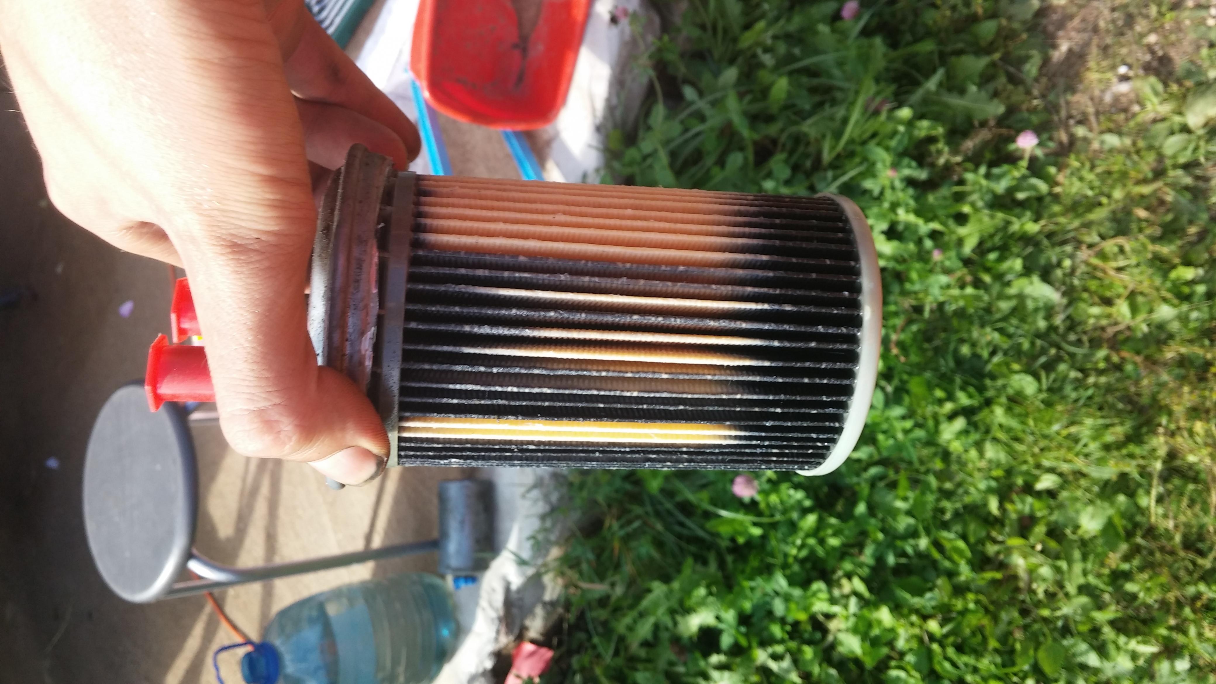

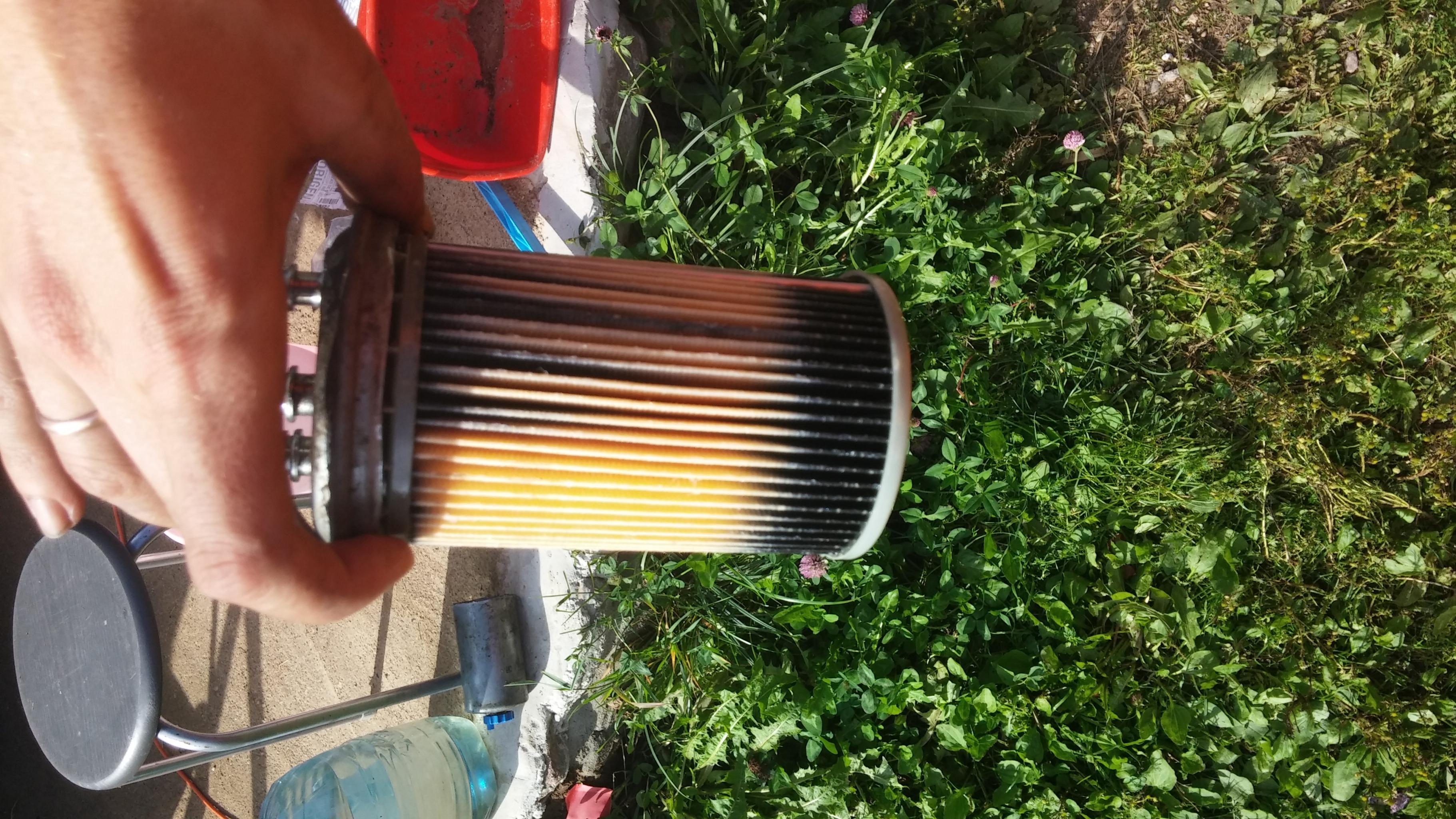

Старый 31.08.2014, 23:13   #217
axel13
Аватар для axel13
Онлайн: axel13 вне форума
Был(а): 19 авг 2018 21:08
Адрес: Петербург
Автомобиль: Duster 1.5dci 4wd priveledge
По умолчанию Re: Топливный фильтр дизеля.
Вот распилил оригинальный фильтр отходивший 2 ресурса (20тыс. Км) на солярке от Лукойла (и пару раз Несте). Думаю такие эксперименты больше не ставить и менять каждые 10тыс., хотя кто что скажет?

Старый 31.08.2014, 23:33   #218
Ворчун2014
Аватар для Ворчун2014
Онлайн: Ворчун2014 вне форума
Был(а): 10 июн 2025 18:07
Сообщение от axel13 Посмотреть сообщение
ИМХО не стоит такая "экономия" возможных последствий. Фильтр от силы 1500 руб стоит. Как минимум то же затратите только на диагностику если просто пылинка в форсунку попадет. Момент второй: коль живете в Питере то фактически наработка моточасов однозначно выше, нежели при аналогичном пробеге в городе поменьше. Ваш фильтр и так свое сполна отрабатывает.
Старый 01.09.2014, 12:36   #219
axel13
Аватар для axel13
Адрес: Петербург
интересно что это за черная хрень в соляре....
Старый 01.09.2014, 12:40   #220
Ворчун2014
Из бензинового тоже муть сливал, хотя проблем не было.
