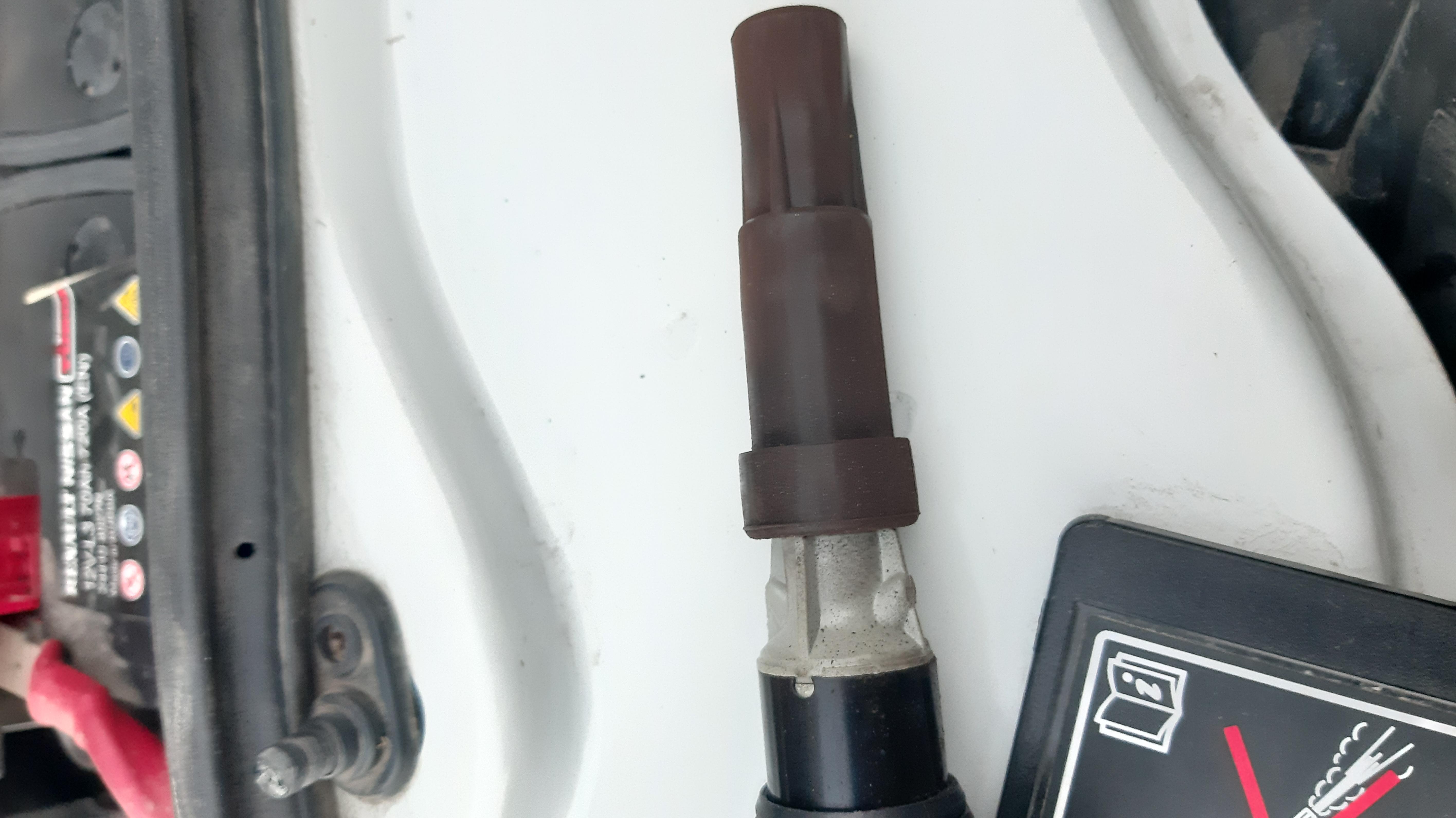

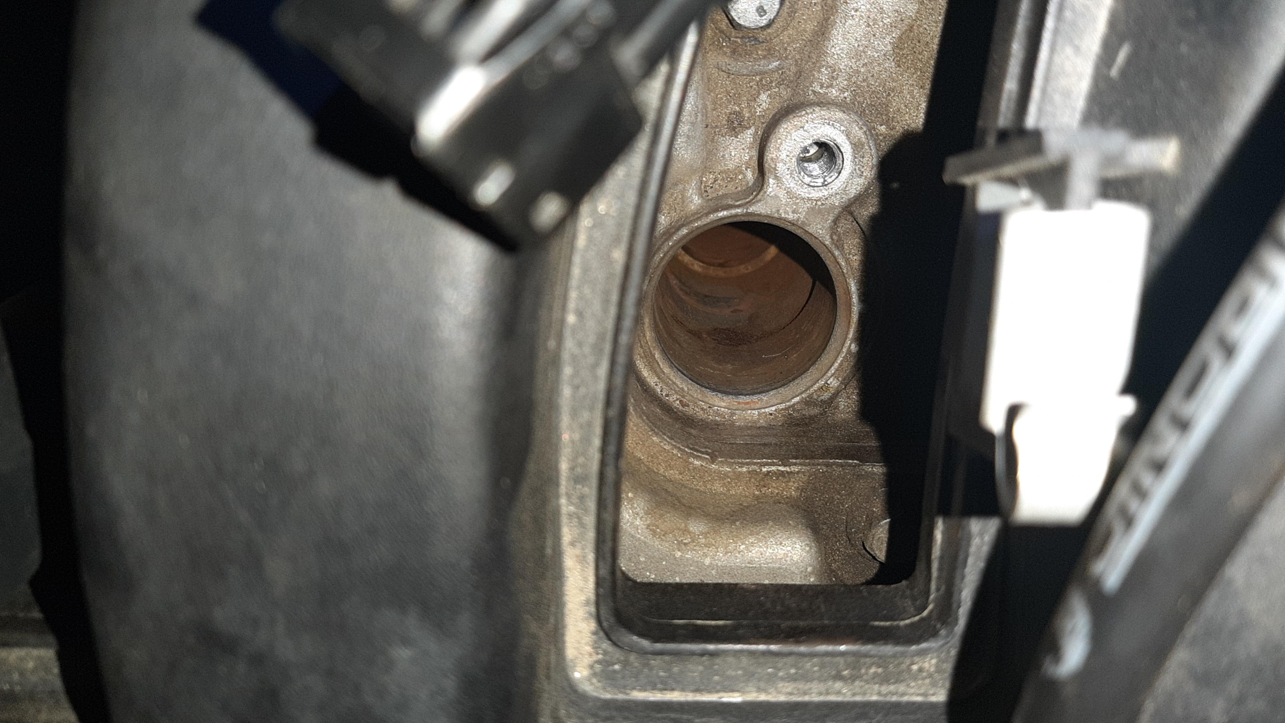

По всем признакам Антифриз давит, на холодном, может микротрещина в башке перегородки 3го или немного повело голову в районе 3го.
Наконечник катушки скорее в накипи изнутри 3го. От антифриза, а может и воды если в систему вода заливалась.
Поэтому едкий запах от сгораемого антифриза с прострелами и белый дымок.
Возможно двигатель был перегрет, или антифриз не был рассчитан на сильную минусовую погоду.
Может в антифризе больше воды от этого и накипь такая.
Вот летом ещё терпимо, а вот с наступлением прохлады будет проявляться все больше, при минусе может выдавливать больше.
а как это проверить

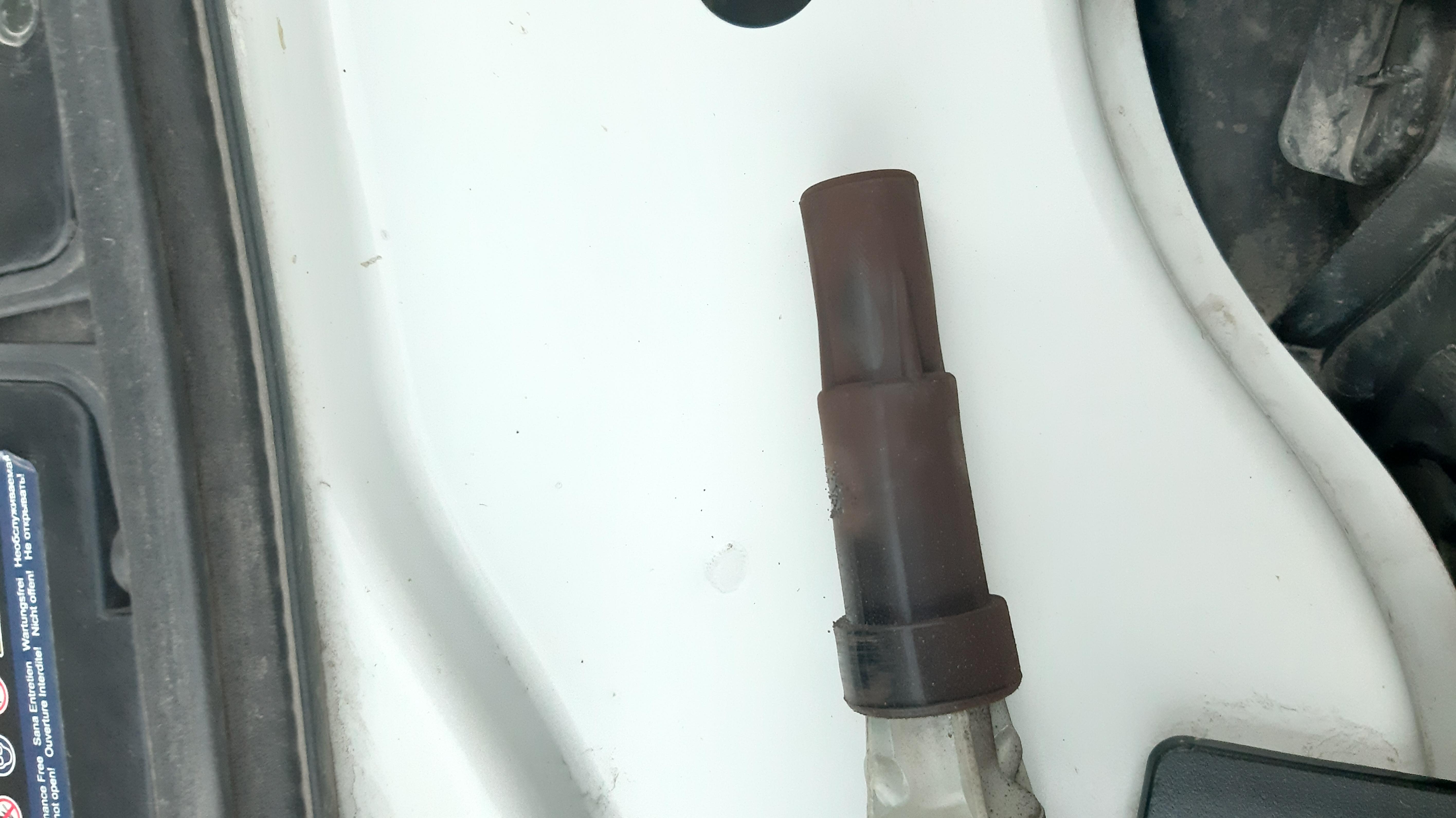

сегодня вынул новую катушку поменяную месяц назад, а там опять сажа, причем на воду в этот раз ниспехнуть ни как, откуда берется сажа в таком количестве за месяц, проводка или трещина в головке выше свечи?

Если сажа, то из цилиндра, если
Сообщение от verdas2
было бы масло/ОЖ.
А как свеча выглядит, может уплотнение по кольцу травит? с лупой посмотреть с обеих сторон.

Сообщение от quq
Если сажа, то из цилиндра, если было бы масло/ОЖ.
в прошлый раз на кончике свечи был розоватый налет, свечи сейчас поменял вместе с катушкой, не могут же 2 свечи быть браковаными, там весь цилиндр в слое сажи прошлый раз попытался его отмыть не получилось, сейчас на холодную выну катушку засуну в цилиндр бумажное полотенце посмотрю сухо ли там
как проверить провода идущие к катушке? тестер есть
это точно не трещина в головке....
https://www.drive2.ru/o/b/580004754231395370/

verdas2, попробуй купить смазку диэлектрическую высоковольтную только. Если надо номерок поищу. что я сам покупал. Там надо каплю на наконечник.
Может дело не катушке, а в том что катушку пробивает из- за очень большого зазора на свече?
если бы это было масло оно бы превратилось в твердую корку, или бы осталось жидким но там сажа, причем она же находится на трубках идущих от газового редуктора возле кромки капота, вот там то она откуда взялась, пока основная версия переливает форсунка, но она не объясняет появление сажи, вот фото колодца
Этот рыжий налет присутствует почти на 90% наконечников который находятся в колодце и герметичны. Скорее всего какая нибудь ионизация в следствии коронного разряда на свечах. На открытых свечах встречал такой налет только внутри наконечника. Для понятия состояния форсунок нужно фото свечей....
