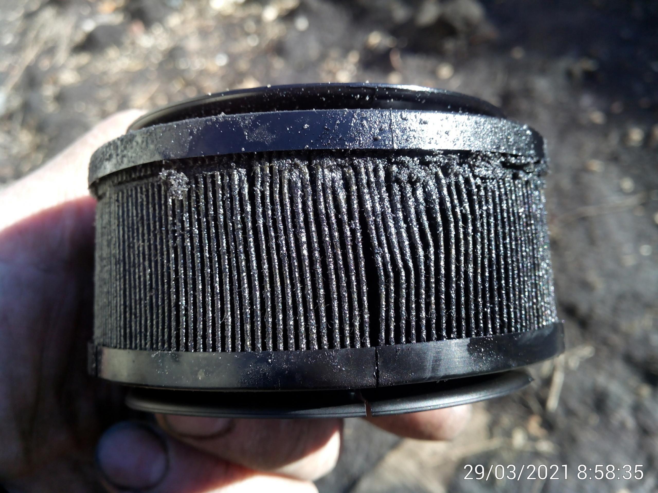

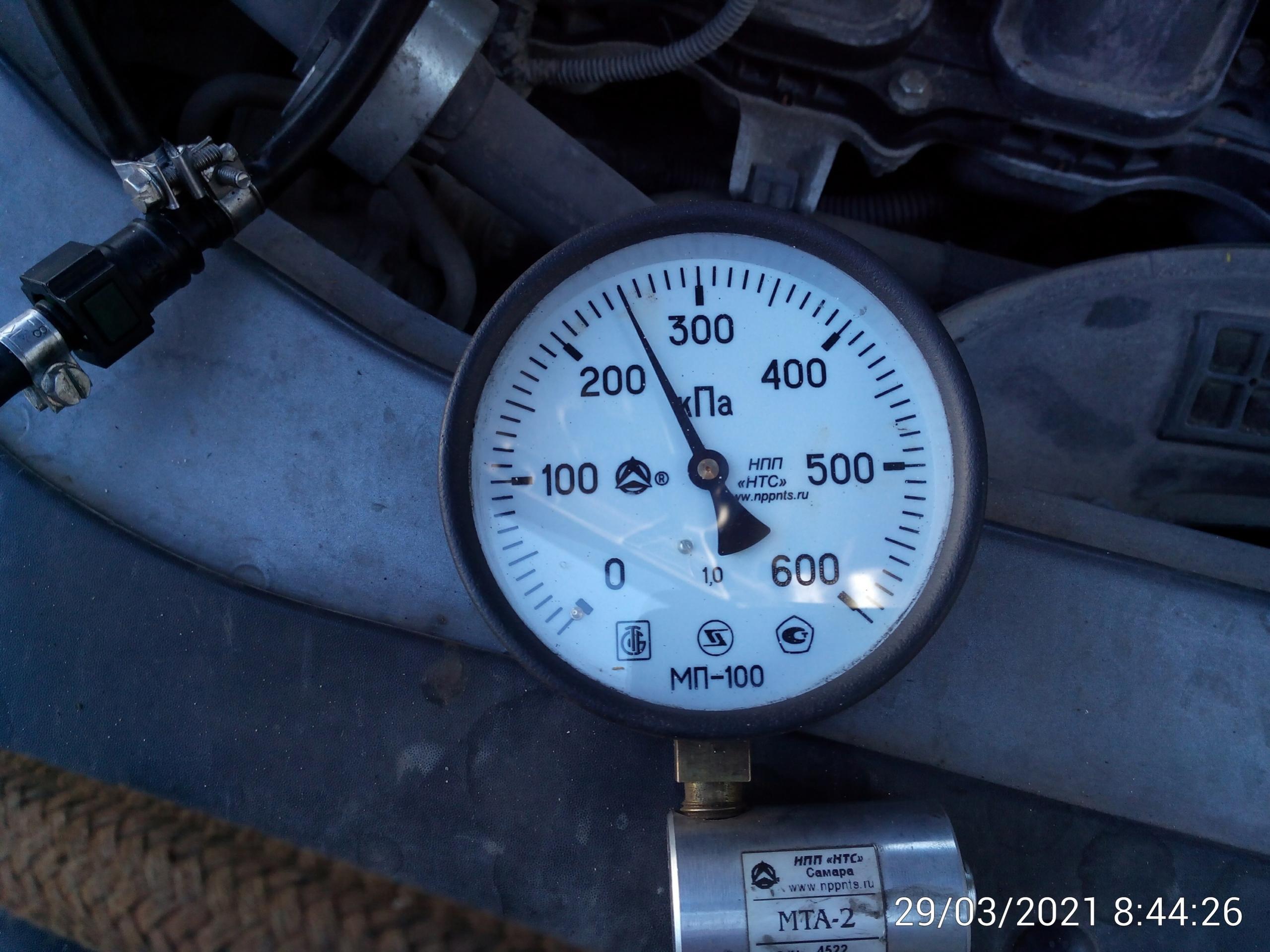

пробег топливного фильтра в баке сколько км ?
без понятия, общий пробег 75 тыщ, я второй хозяин, но с другой стороны была бы проблема с фильтром всегда бы троило, а тут только на холодную и то меньше минуты

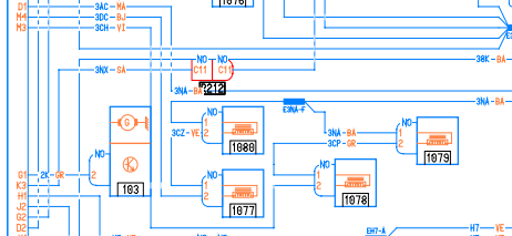

Сообщение от Alek-han
скидывал провод с катушки и заводил на 3 -х цилиндрах
КАК? скидывая провод с одной катушки заставить работать парную? Они же последовательно парами!
1077(КАТУШКА ЗАЖИГ. ЦИЛИНДРА 1) +1080 (КАТУШКА ЗАЖИГ. ЦИЛИНДРА 4)
1078 (КАТУШКА ЗАЖИГ. ЦИЛИНДРА 2) + 1079 (КАТУШКА ЗАЖИГ. ЦИЛИНДРА 3)
Нужно вытаскивать катушку вставлять зип свечу и землить ее гайку (чтоб не спалить/пробить катушку).

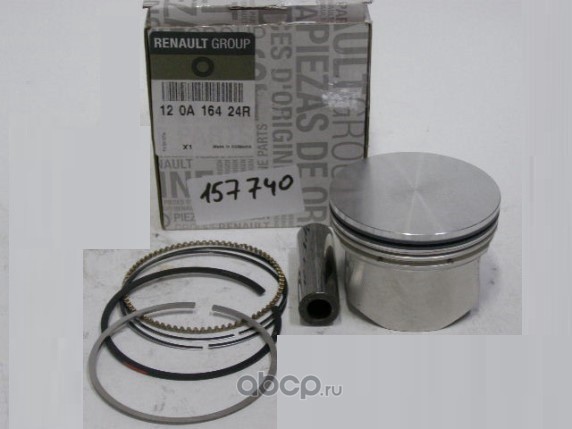

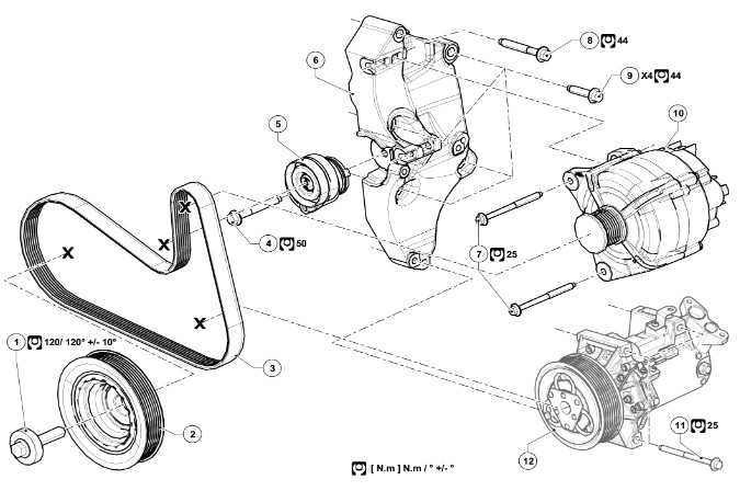

Для справки. На двухлитровом моторе у нового Дастера II поменялась схема приводного ремня. Насоса ГУРа нет (рулевая калонка с ЭУР), кронштейн изменем, паразитный ролик убран. Натяжной ролик остался прежний, ремень 7PK1127.
А так изменений никаких по движку больше нет. Поршни точно такие же, как и на дорестайле с рестайлом, под увеличенную СЖ 11.2
Хотя реношники снова заявляют, что в этот мотор допускается топливо АИ-92 . Хотя на рестайле 2015г 92-й бенз уже не допускался.

Сергей159,
Сообщение от Сергей159
