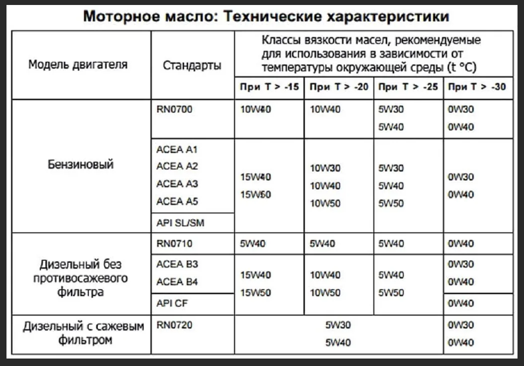

Madi, Да я все понял.Без обид.
Я как бы определился по маслу (пока что).И что С3 лучше чем С4.
На сажевик забил почти совсем,но пока не до полнозольников.
Тему читаю всю.Всетаки интересно и по сажевому.
Вот такое было в ответе от официалов примерно в июле-августе 21г.
